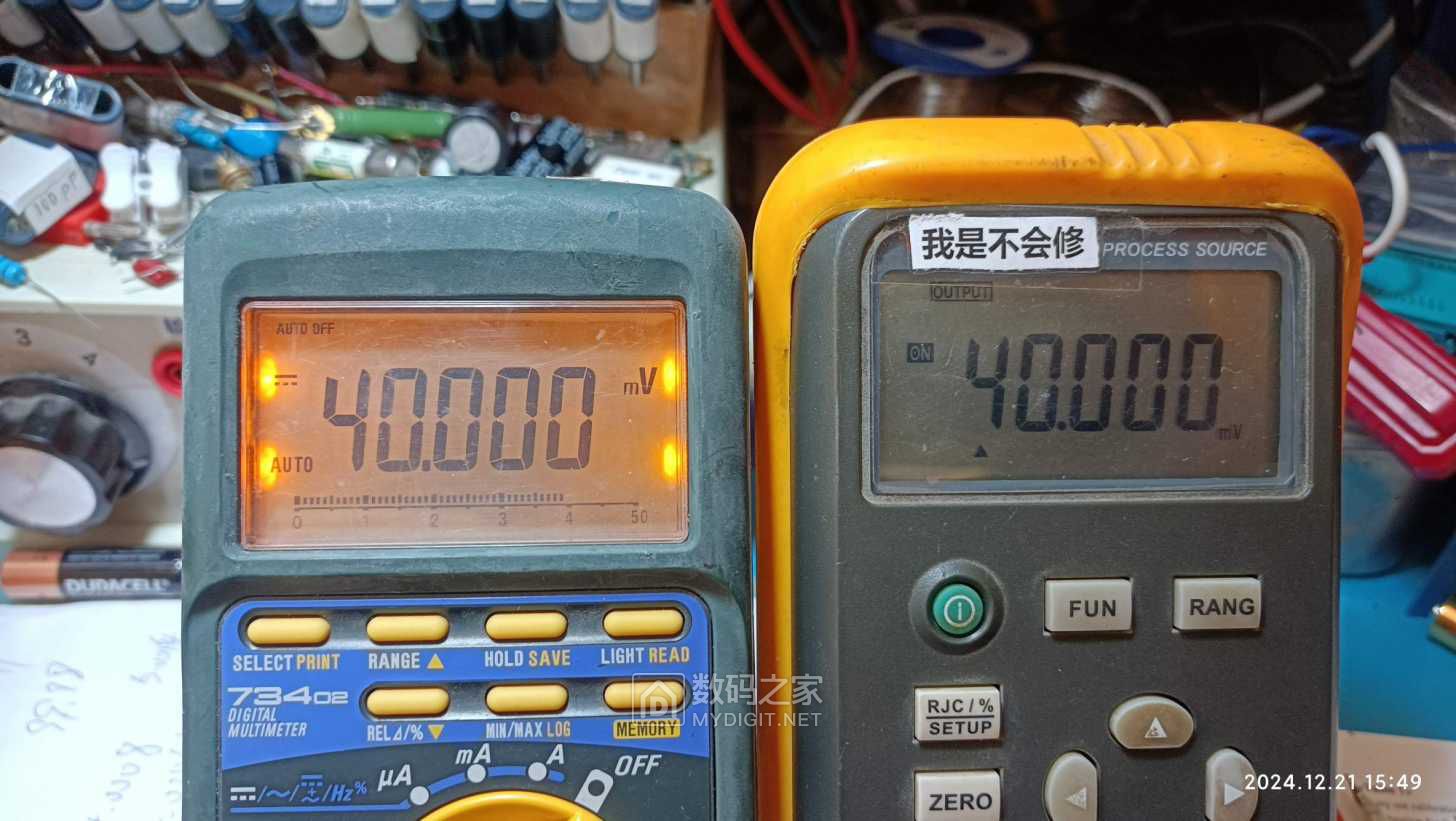

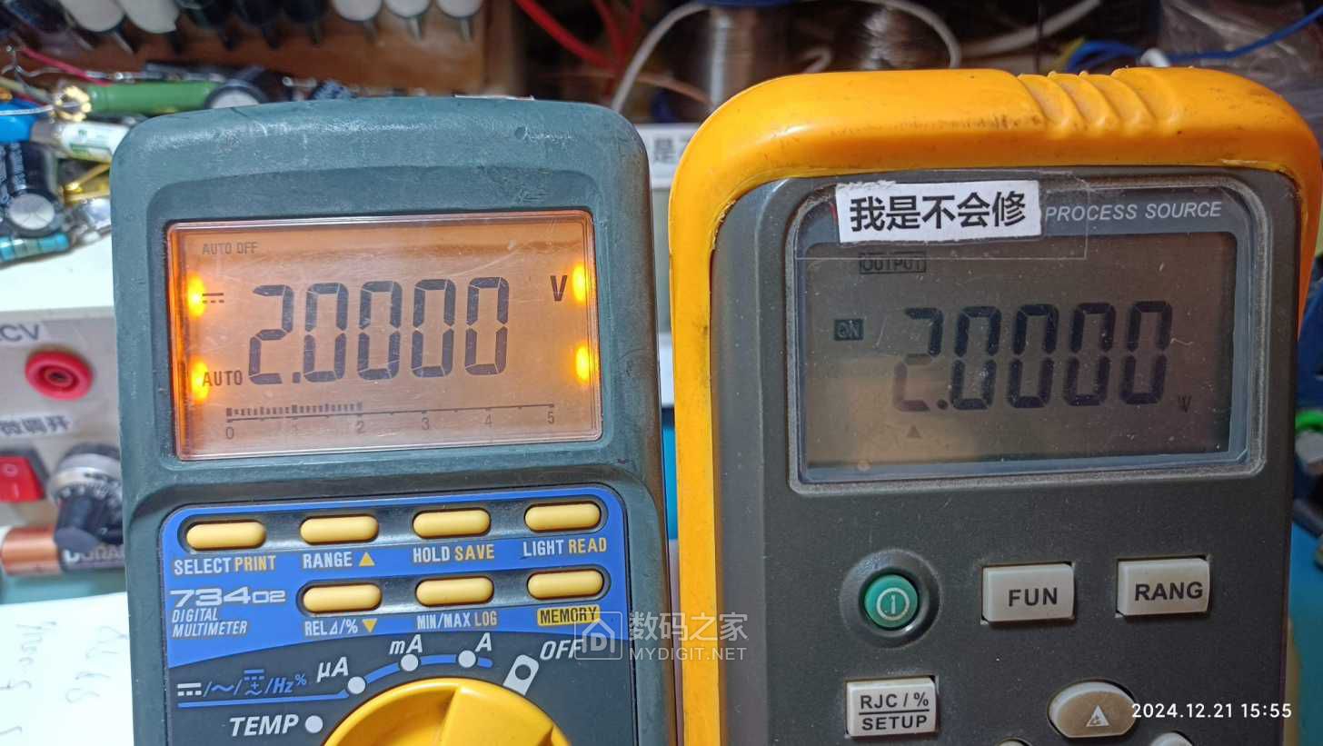

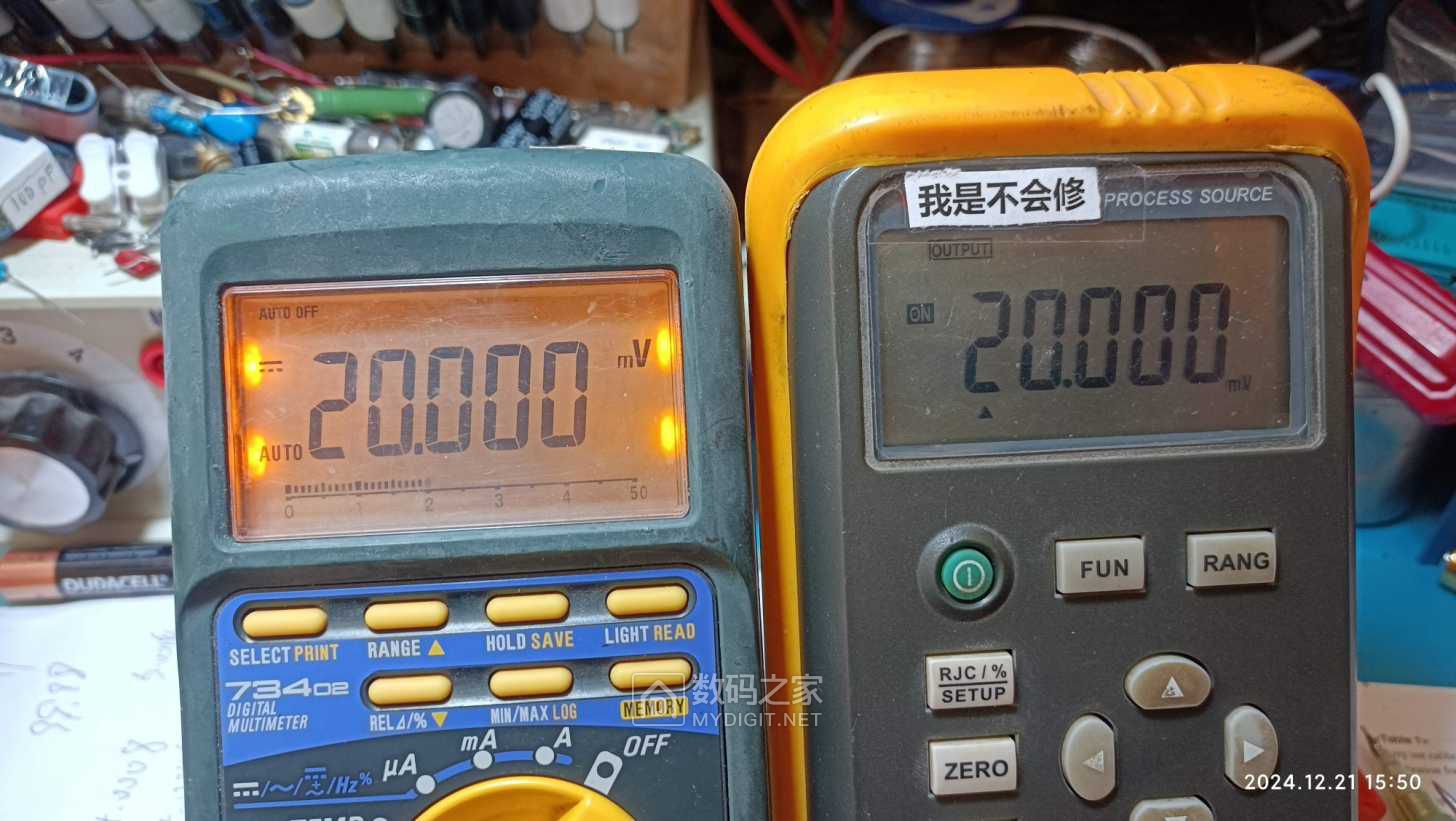

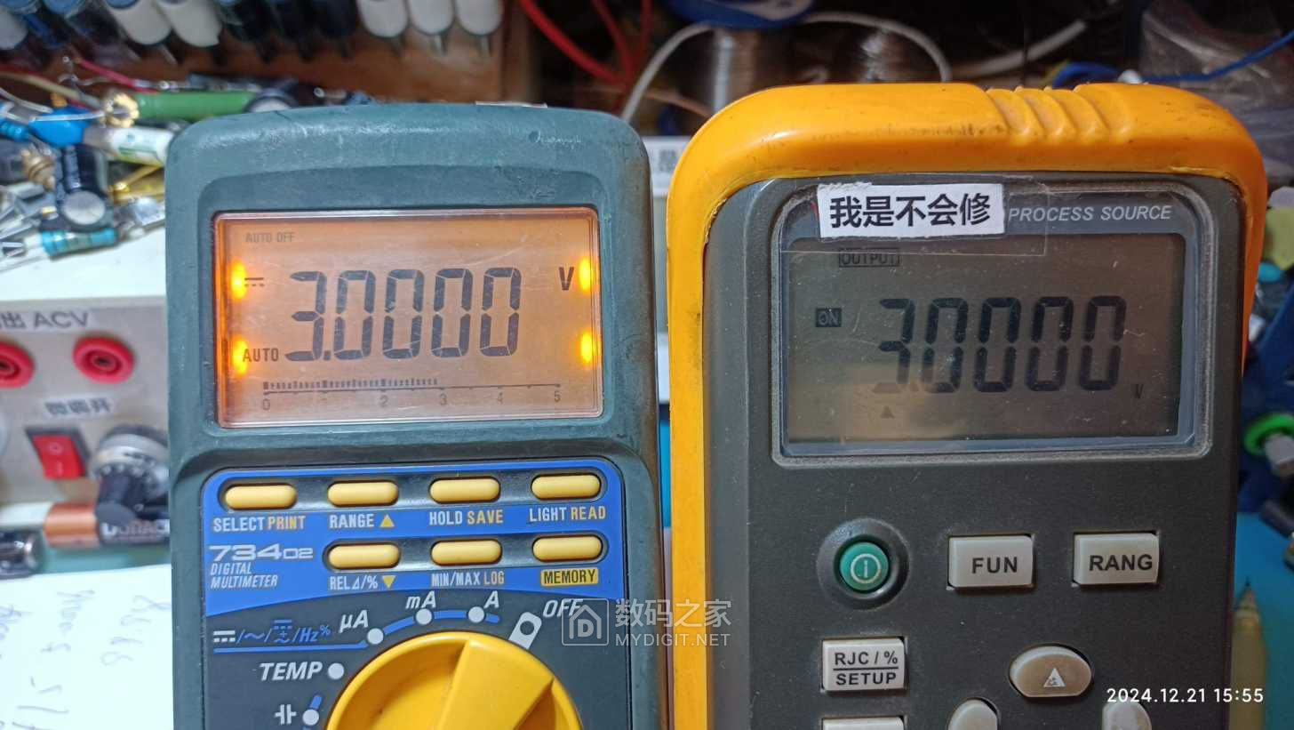

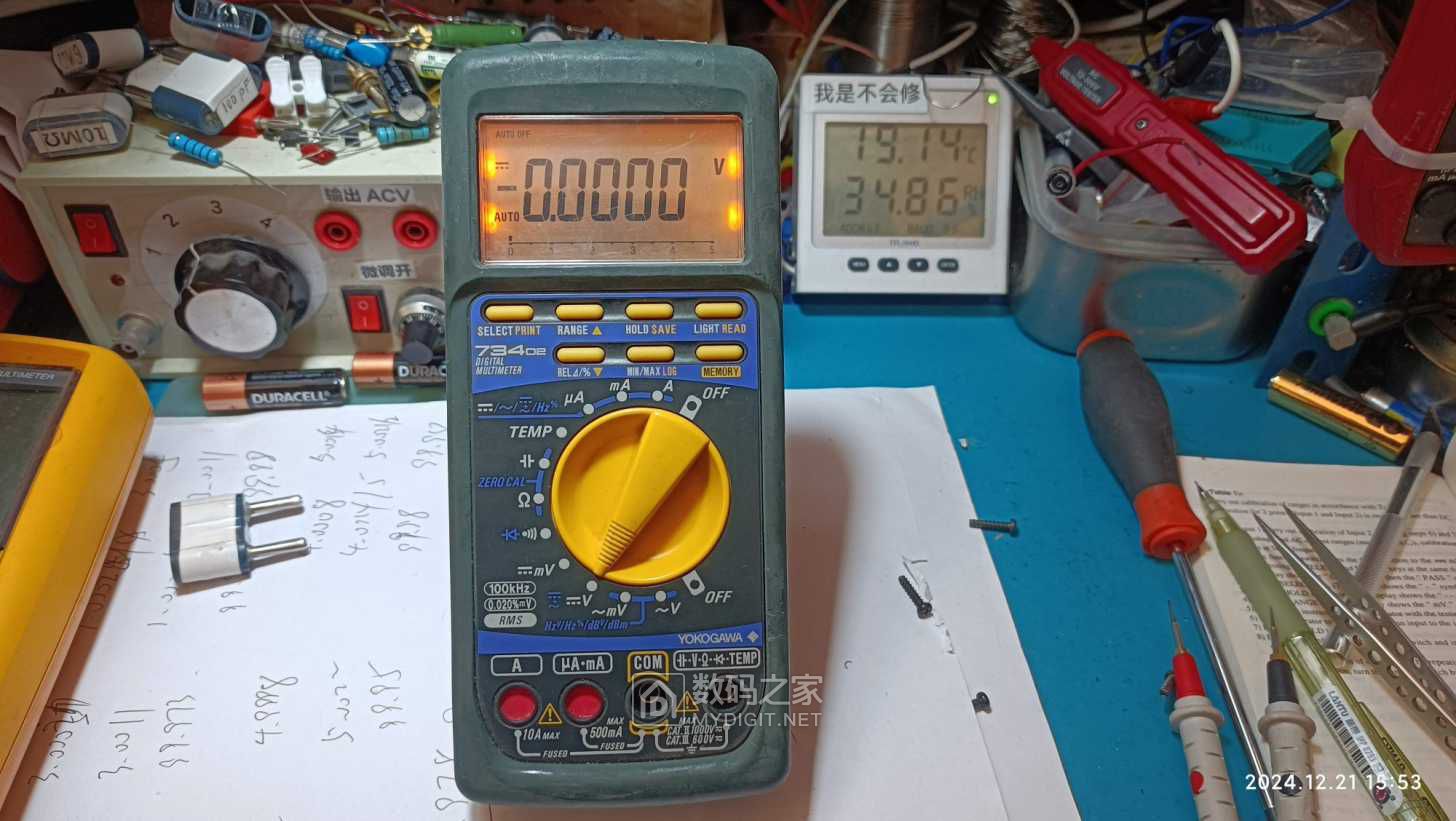

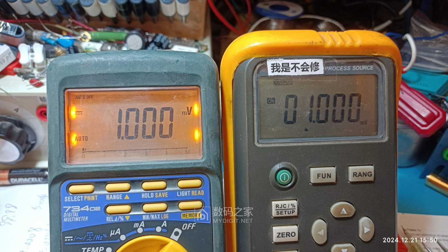

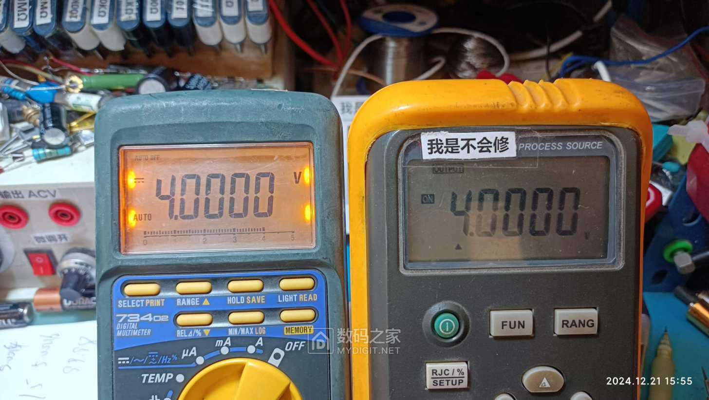

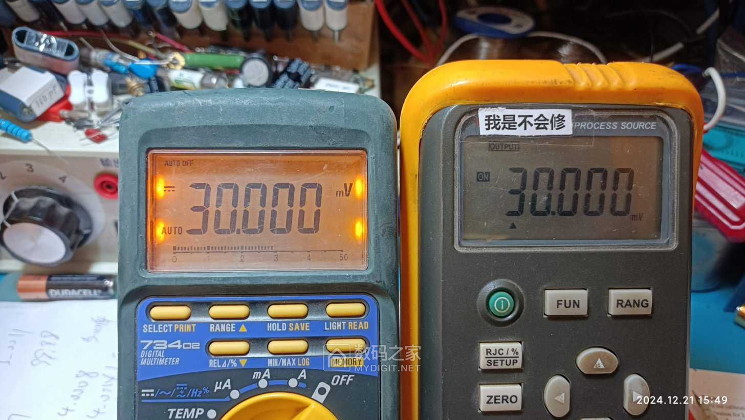

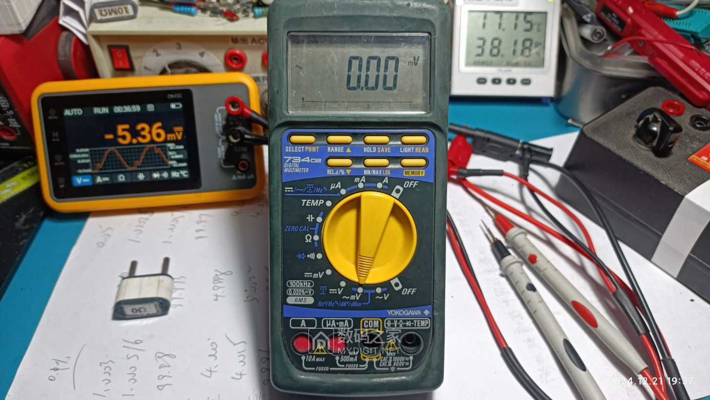

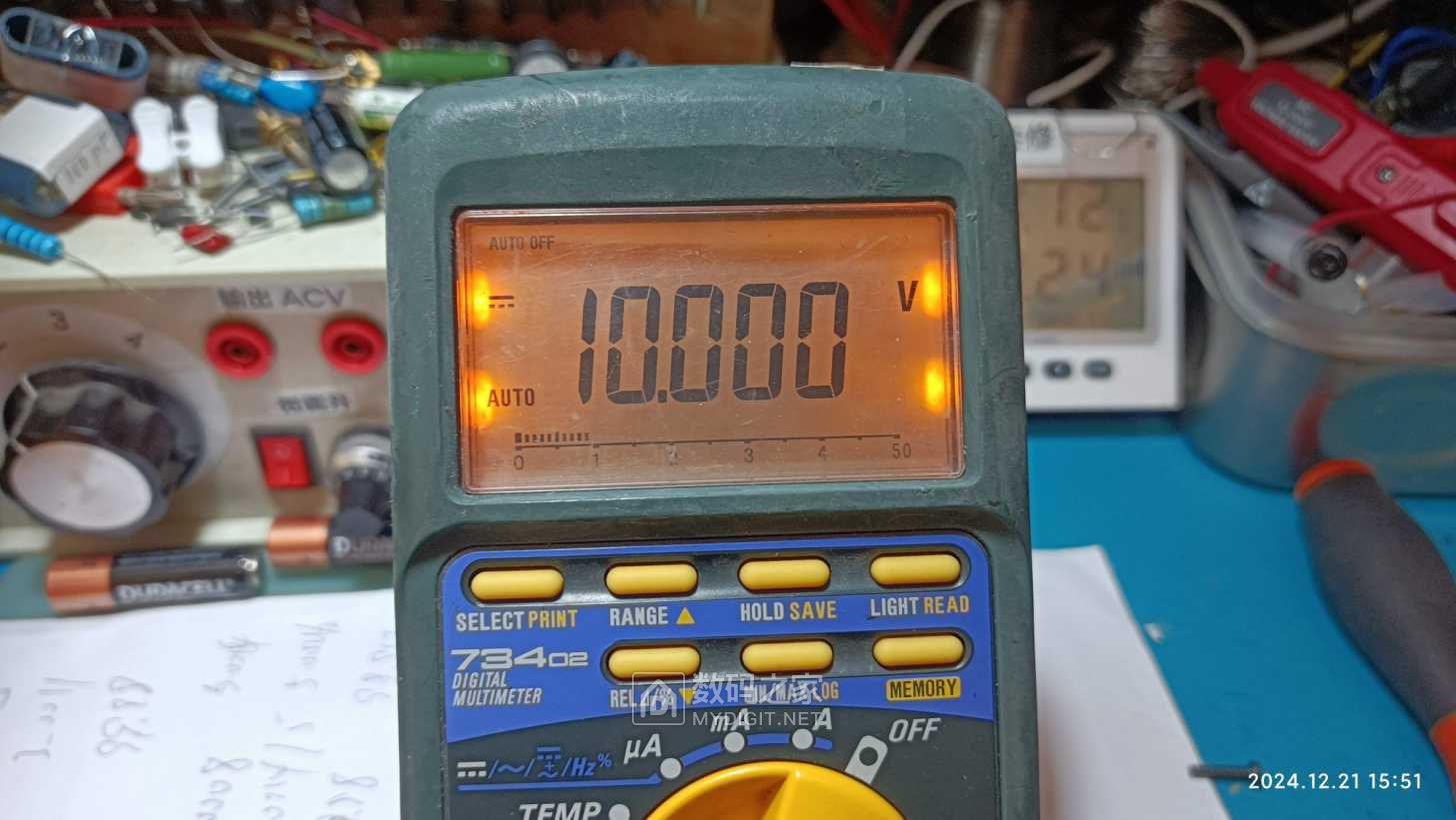

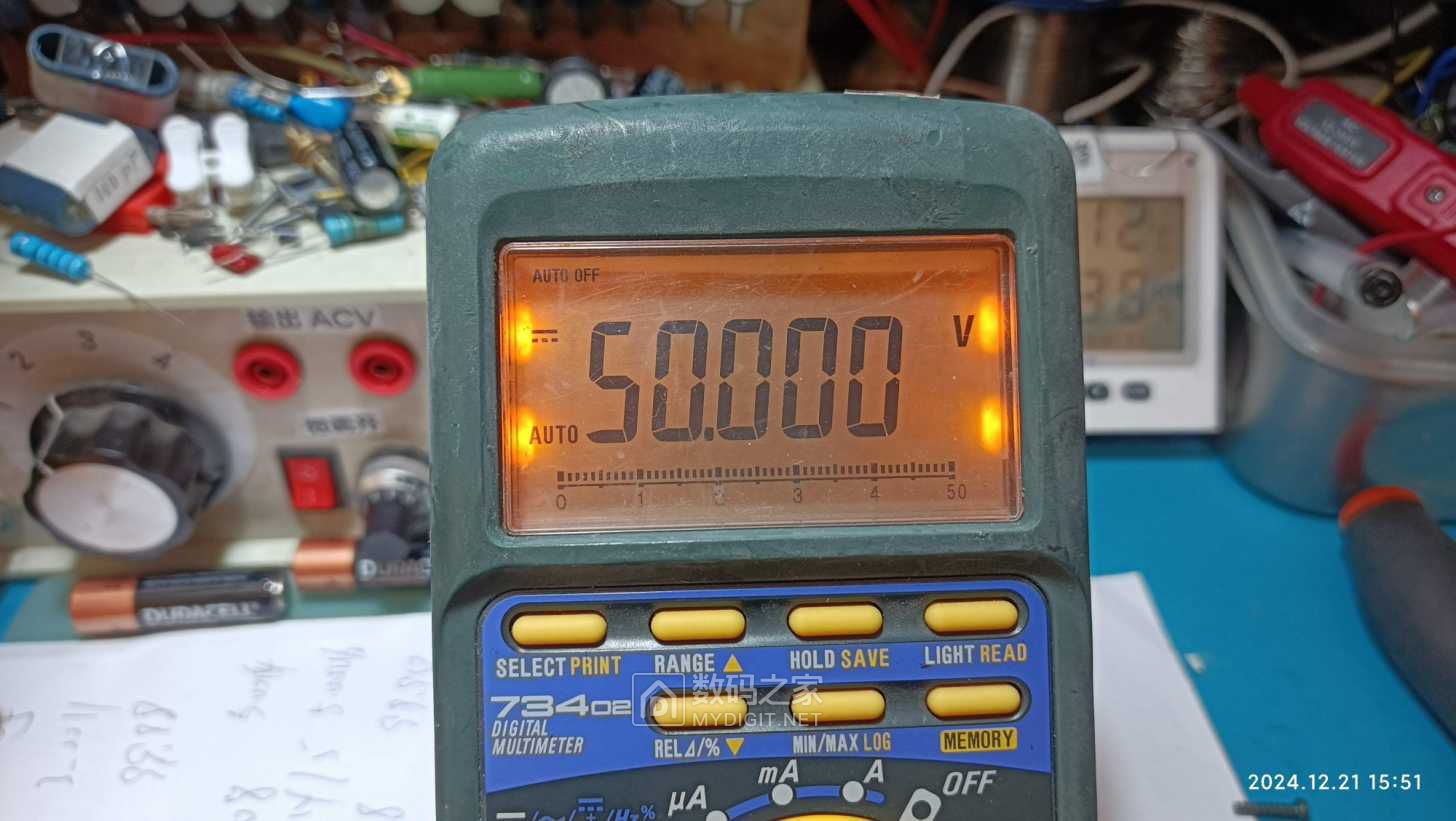

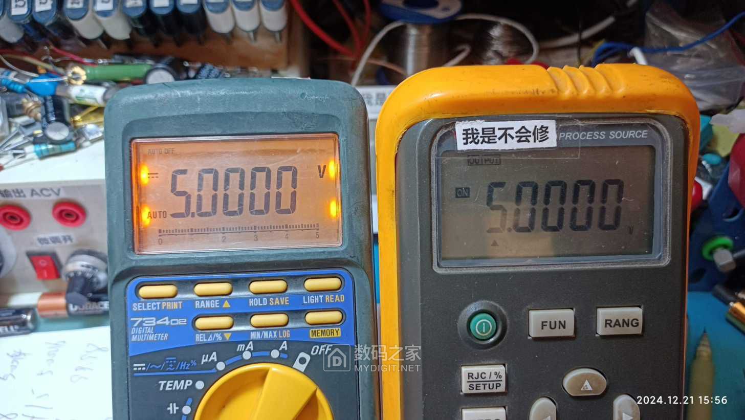

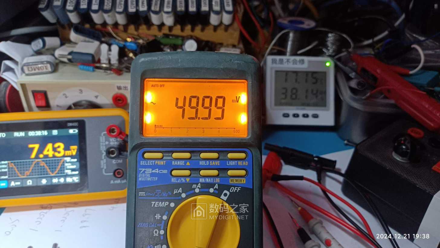

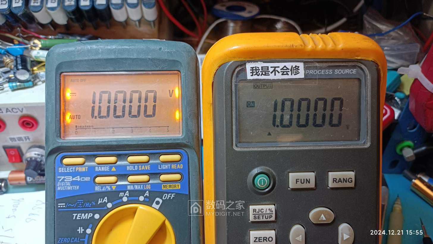

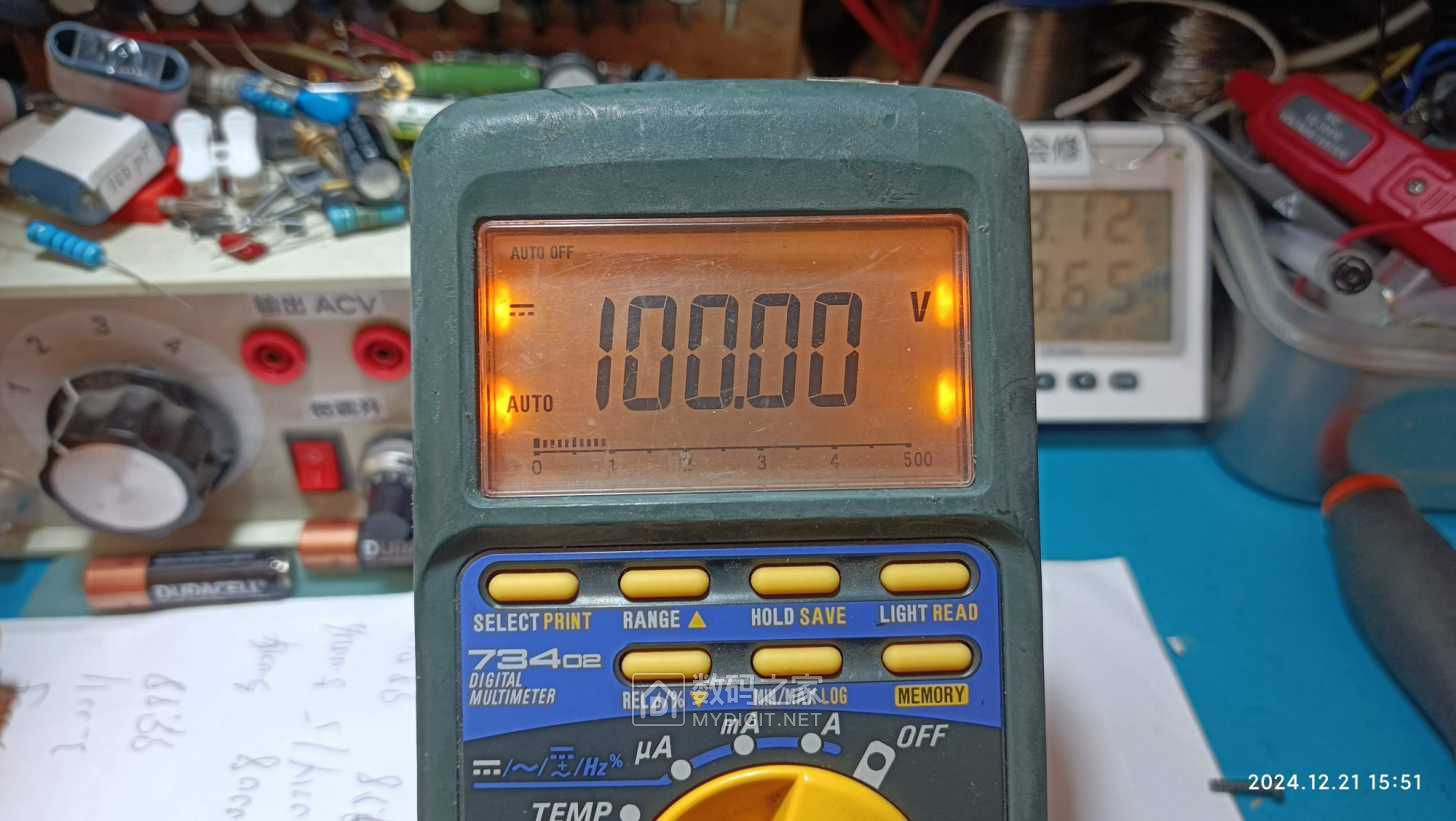

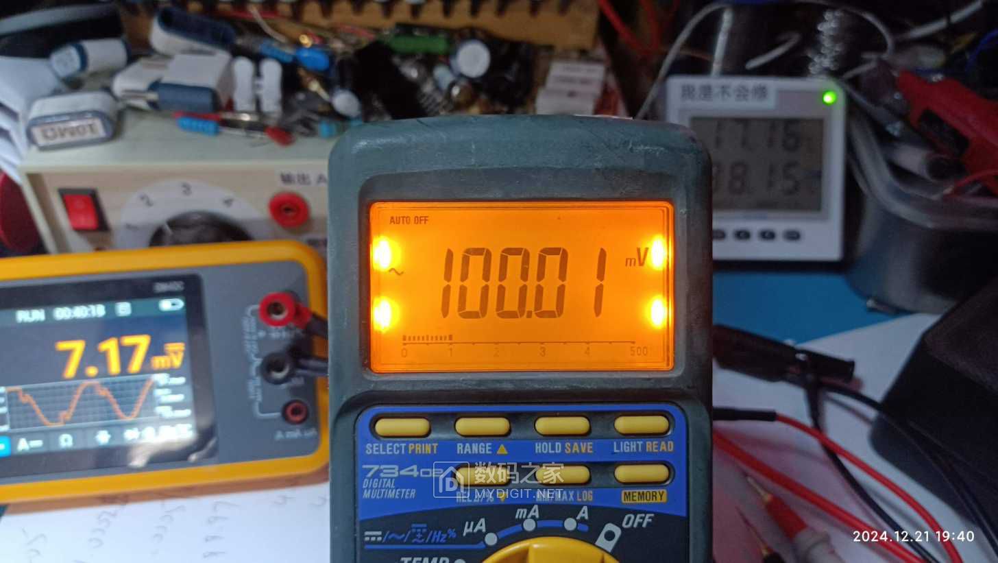

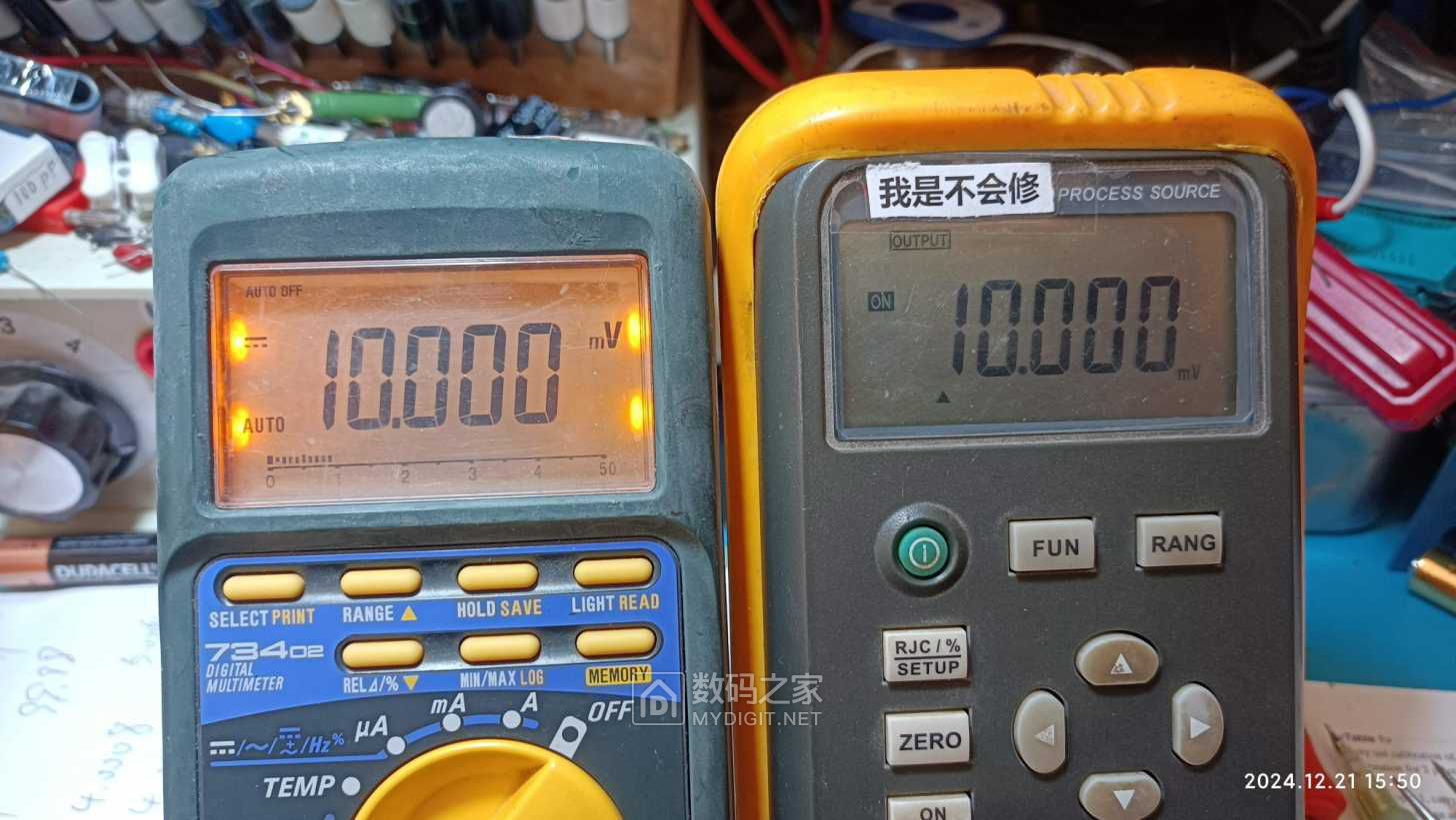

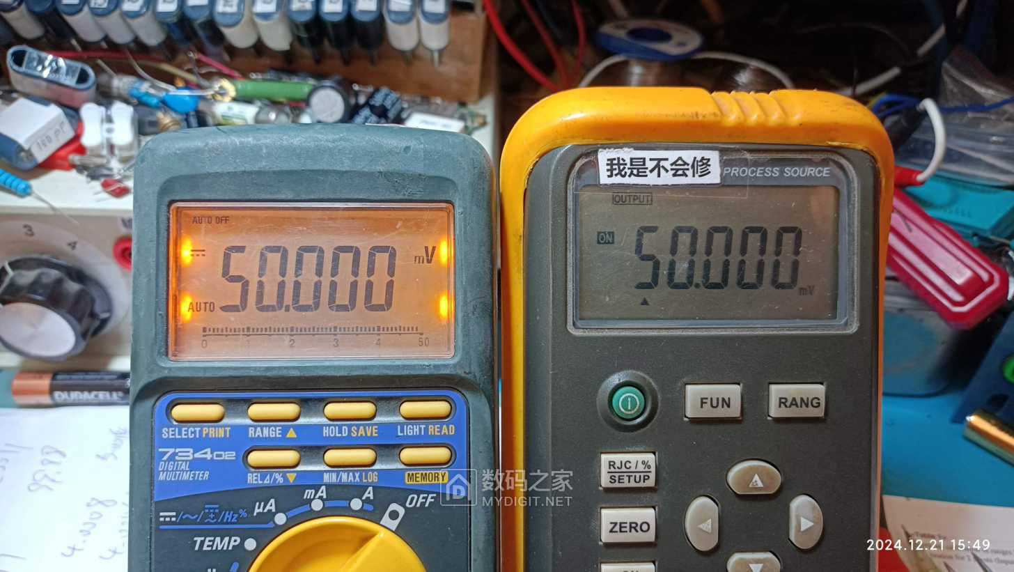

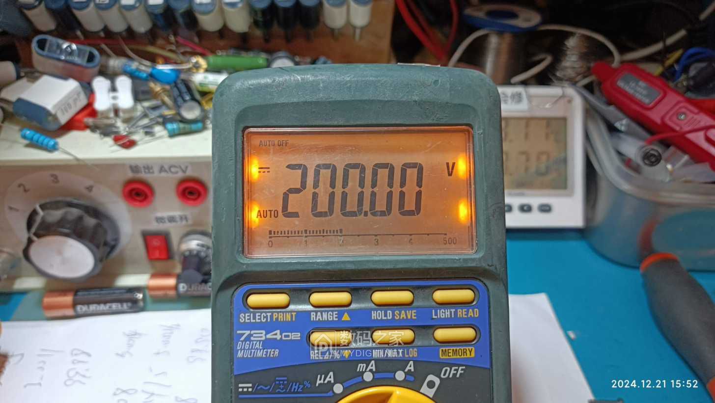

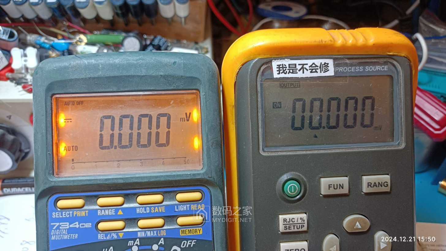

[手持表] 日本横河734-02四位半万用表电压挡线性测试
发表于 2024-12-21 16:06:23 来自手机浏览器 | 显示全部楼层 |阅读模式
横河734-02,算是比较冷门,用的人比较少,这表速度一般。精度高,直流电压挡的精度标称达到0.020%  电压挡的线性也很好。频响100kHz
分量程随意校准,还可以恢复出厂校准数据。
