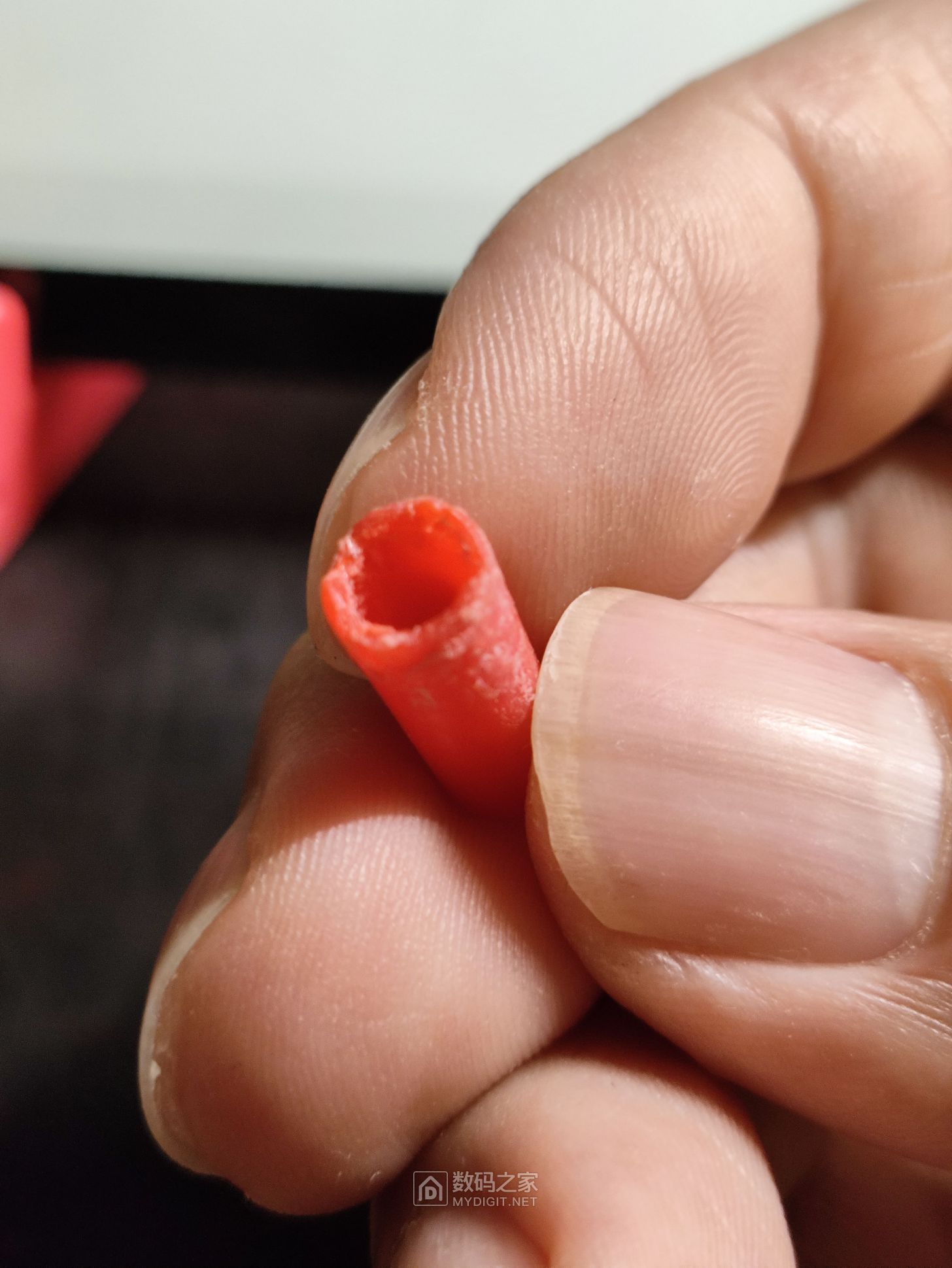

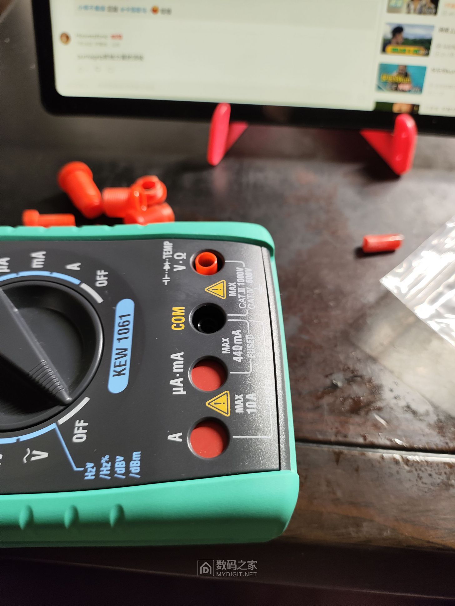

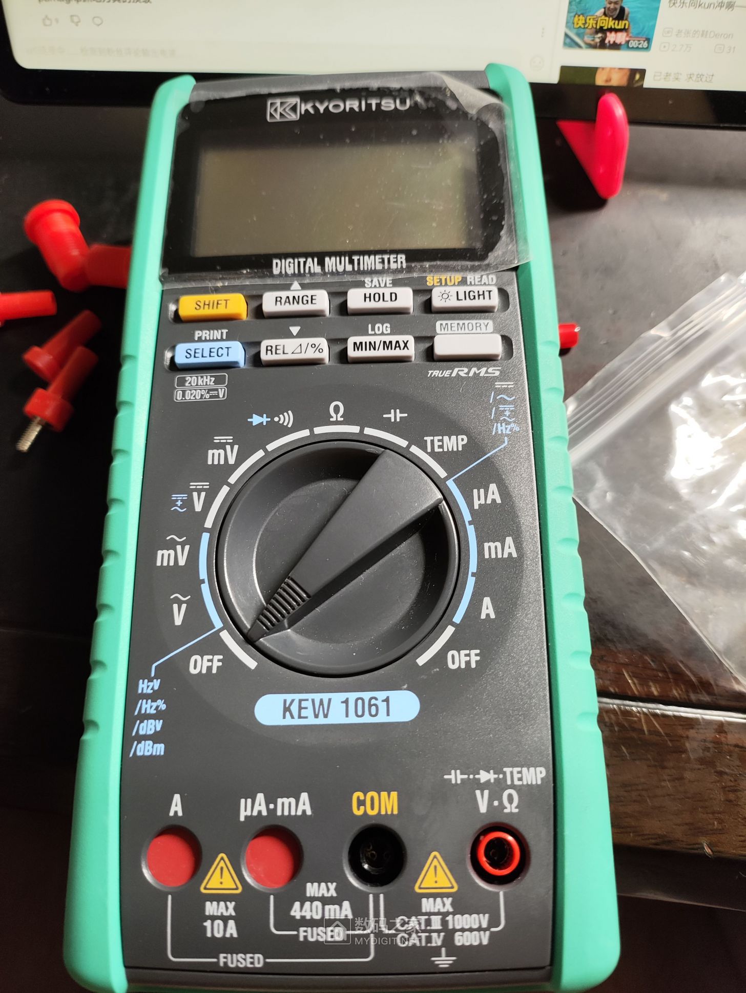

在电厂干,绕不开的就是横河EJA,由此也产生对横河的信任。在闲鱼上看到了横河720,后来又了解到共立就是横河套皮,其实也不知道谁套谁的,但毛病都一样。其中一个就是表笔插孔里的塑料太薄,太脆弱;更气愤的是共立的插孔是两片的,不是整体的。这样没有塑料片的限制,可能会出现接触不良的情况。

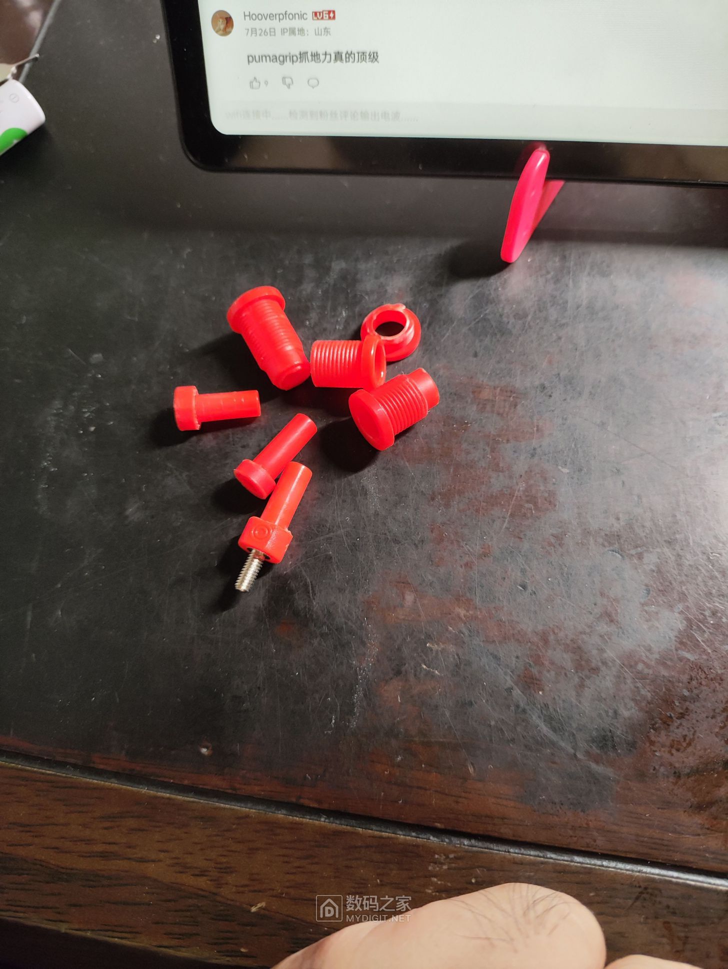

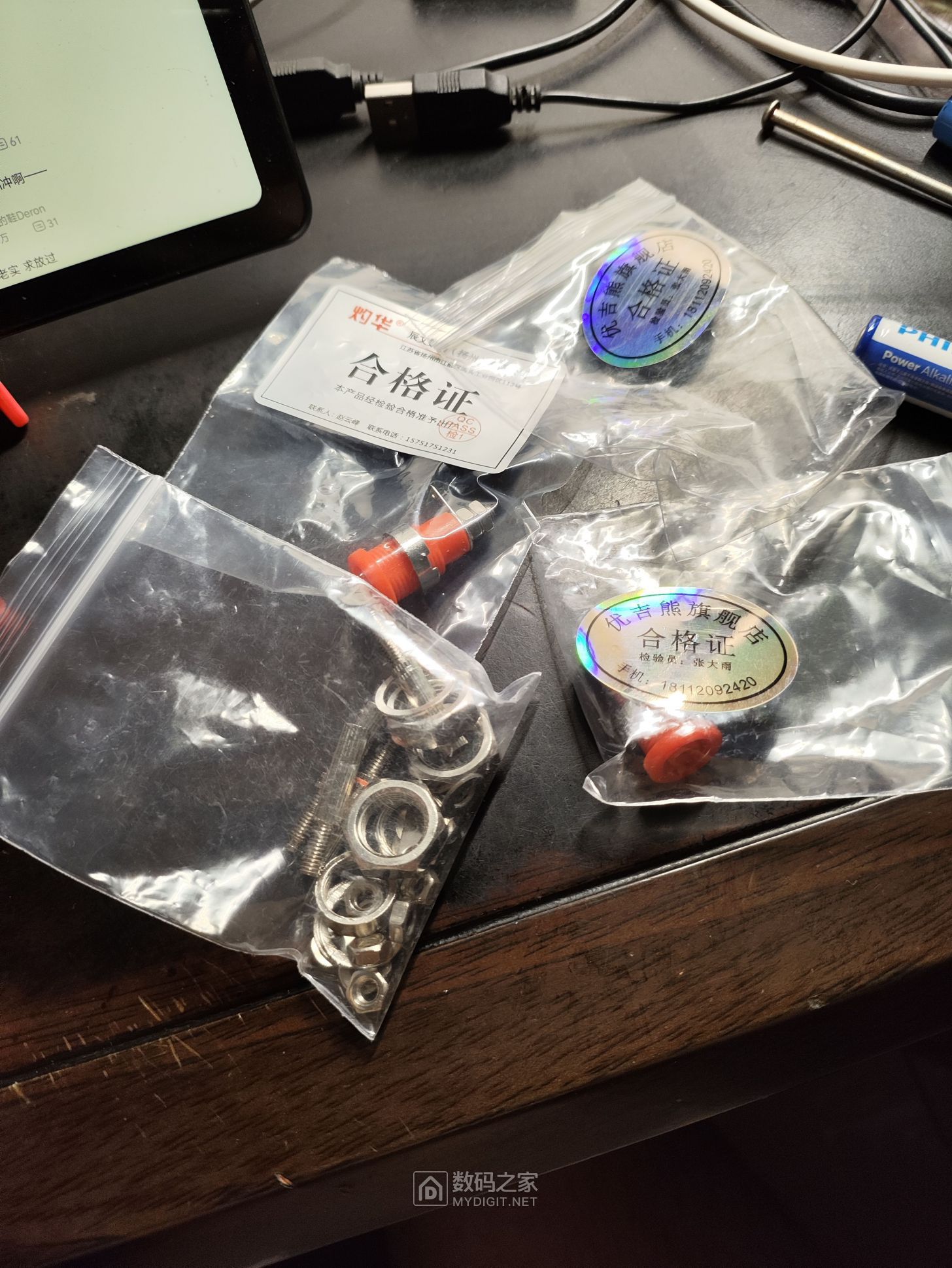

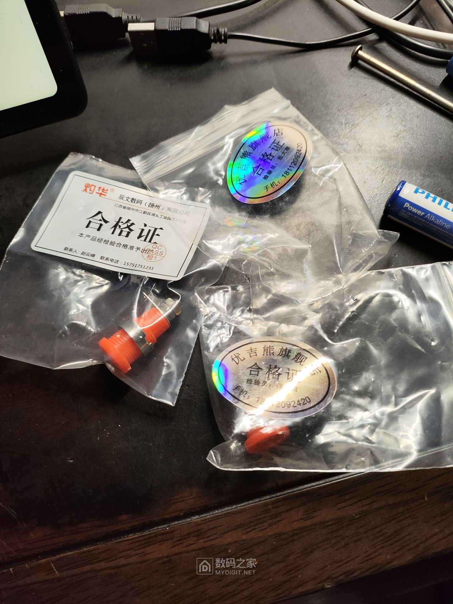

我的共立1061就不幸遇到了这种情况。我找遍全网,包括不限于咸鱼、淘宝、京东,都没有成品。京东有旗舰店,售后只支持店保,联系共立中国至今没有回复。想到不能坐以待毙,我就自己想办法改装。先是找有没有差不多的成品,别说差不多的了,差很多的都没有。偶然有天逛咸鱼,发现有4MM的接线插孔,就是那种自己做基准用的。我灵机一动,不然买来试一试吧!

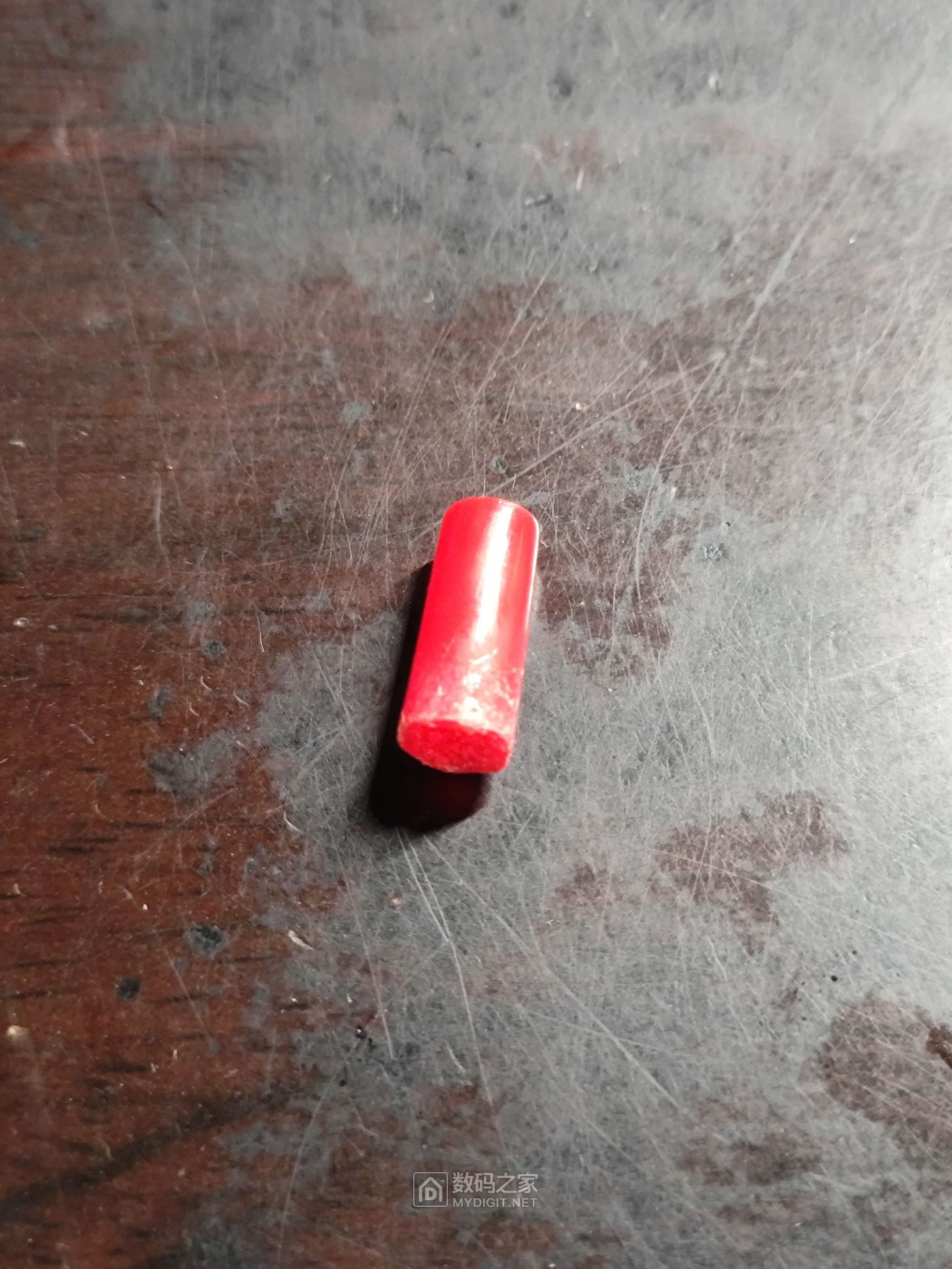

哪知道,买来也是不容易。金属和塑料结合很紧密。一开始我想用打火机烧一下金属部分,塑料能软化一点,这样就能顺利分离,结果塑料受热变形很大,万用表都插不到不到底。后来我用锤子和长螺丝冲,总算变形小。但是因为我之前买的用光了,后来买的内长稍短一点,表笔还是不能全插进去.......
我又买了一批,用冲的办法,冲完了发现塑料上有一条裂缝,早知道就用热水烫烫了。
