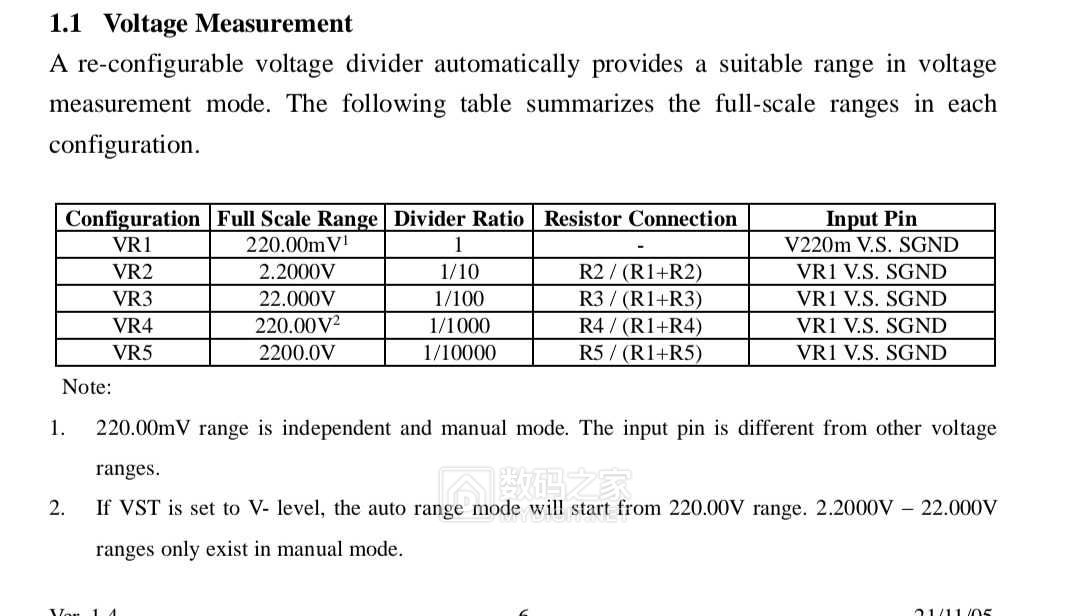

举个例子
这个差异的根本原因在于分压电阻。
一种是9M/900k/90k/9k/1k串联在一起,中间抽头分压。
一种是10M和1.1111M/101.01k/10.010k/1.0001k分别串联分压。
