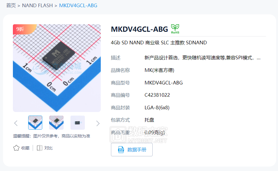

LGA-8贴片封装的TF卡?米客方德4Gb SLC SDNAND试玩
前言:之前在立创商城领了一张米客方德16-15的券,故买了一片4Gb(512M)的SDNAND玩玩。p.s.这玩意真的贵,就这个512M的就要18块,要不是有券我才不买。

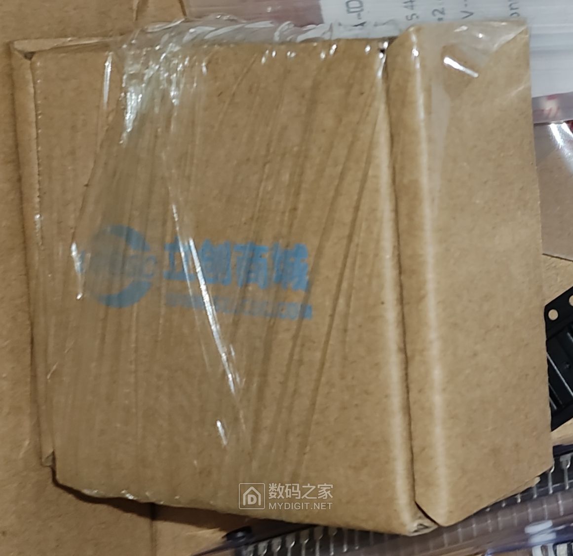

这玩意的包装就这么一个纸盒子,里面有上下两块黑色防静电海绵,中间夹着芯片本体。

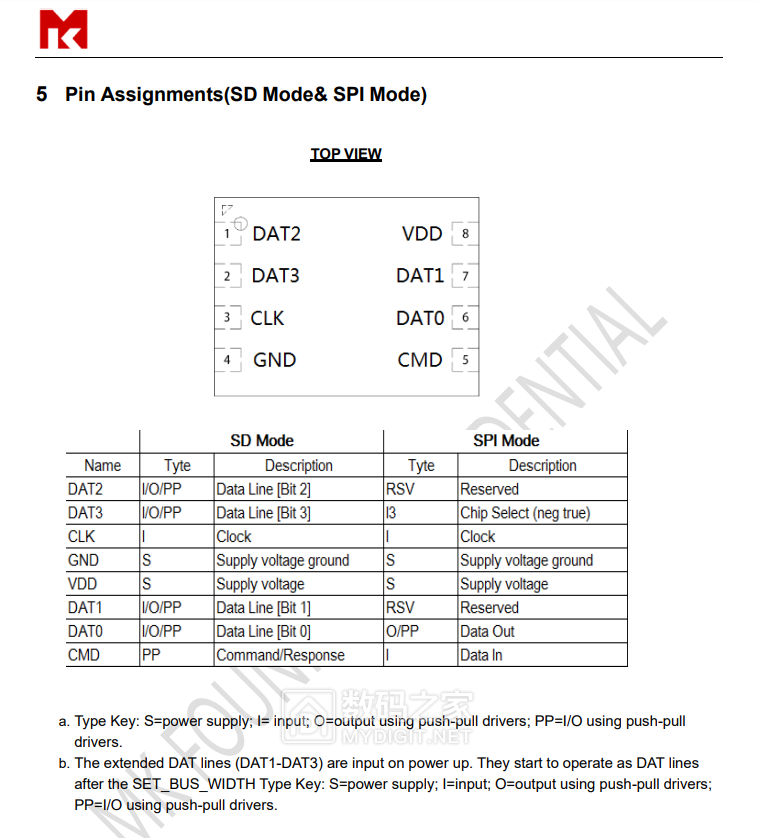

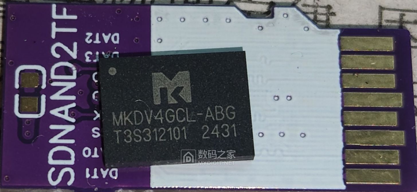

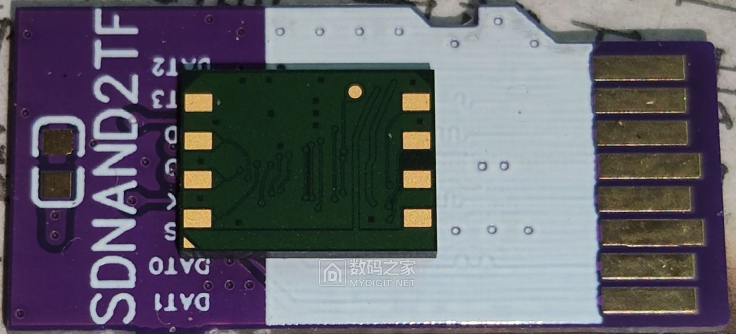

这个所谓的SDNAND说到底就是个贴片封装的TF卡,背面8个脚对应TF卡的8个引脚。我这里想把这玩意当个正常的TF卡用,所以就自己画了个迷你转接板,有兴趣自己打一个的可以点这个开源工程链接。p.s.厂家有卖这个的转接板,但是那个的体积有点大,个人不大喜欢

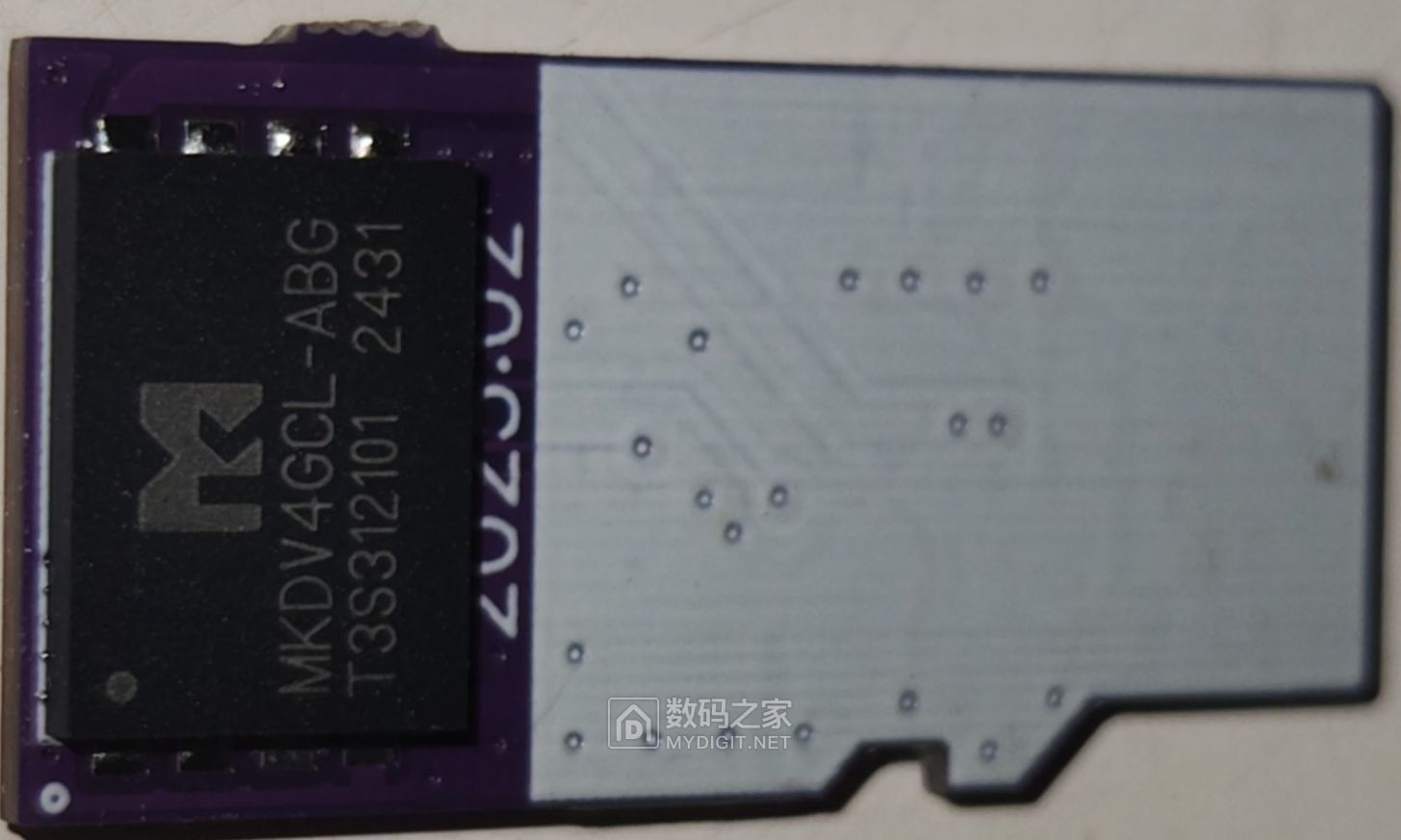

焊好之后长这样,可以看到这个转接板还是相当小的。

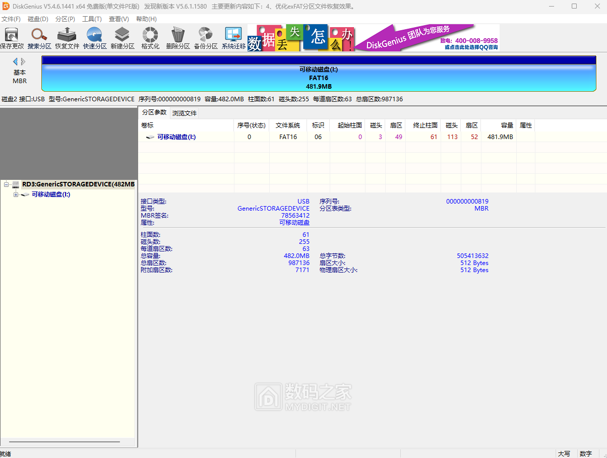

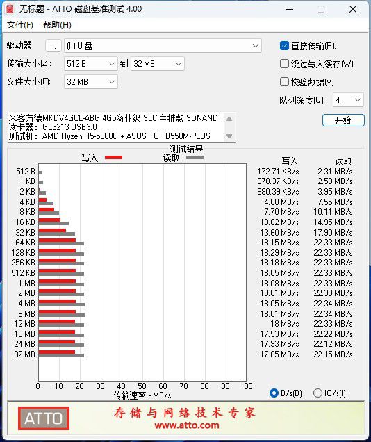

接下来上机测试,这玩意默认是FAT16文件系统,这次跑个Atto得了。
这东西基本就是读22MB/s写18MB/s的样子,连USB2.0都没跑满,不过给嵌入式机子用应该也够了。
