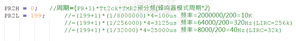

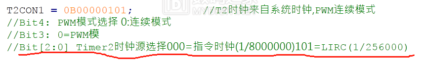

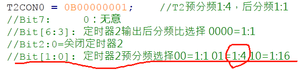

第一步:系统时钟源,
第二步:T2分频
第三步:T2时钟源,如果要低频就选LIRC
第四步:按公式计算周期和频率
例:如果想要一个1K频率的PWM,
系统时钟源:16M/2=8M
T2分频1:4
T2时钟源:指令时钟
计算出PR值为2000000/1000=2000
2000-1=1999 转换成16进制为7cf
可以这样写:
PR2H=0X07;
PR2L=0Xcf;
也可以写成十进制
PR2H=7;
PR2L=207;

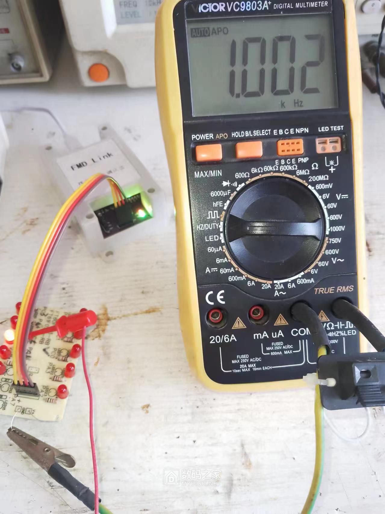

实测如下:

是哪里没看懂呢,前面3顶是设置定时器2的频率,后面是计算在这个频率下,如果要1000Hz的PWM 需要的脉宽 值,这个值转成16进制,高位写PR2H 低位写PR2L
