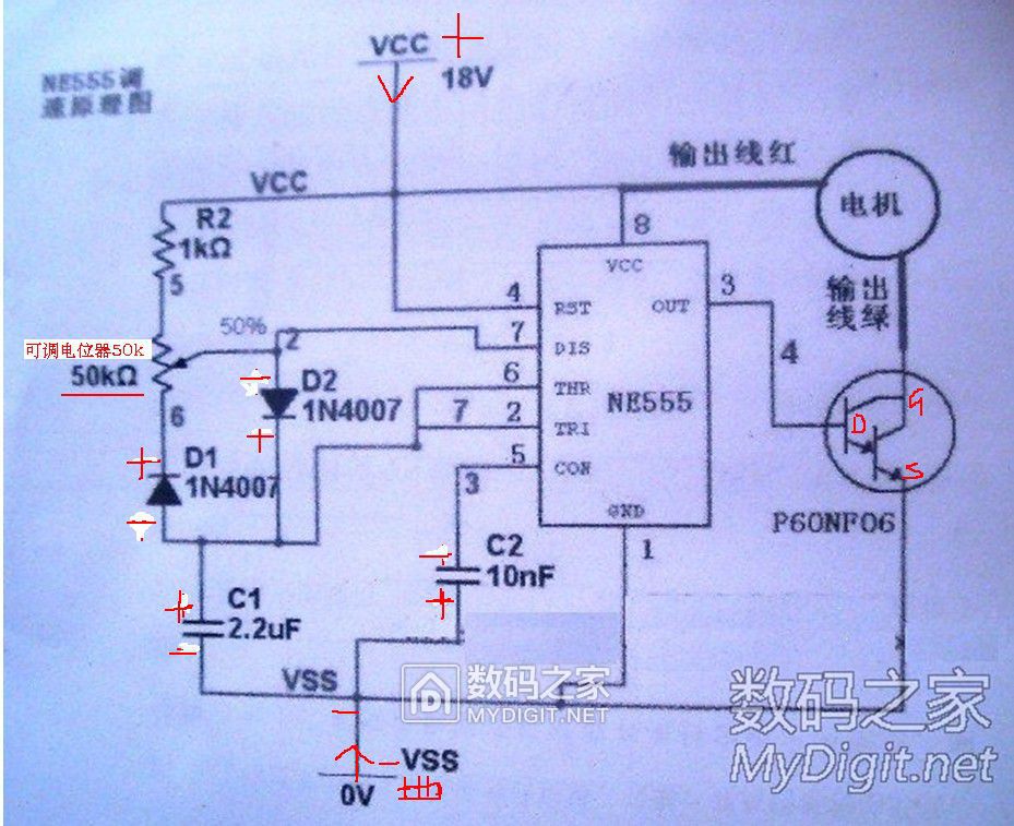

发表于 2024-7-27 07:57:28 | 显示全部楼层 |阅读模式
打算用在775电机和550电机上。
感觉这个电路图比较简单,用的元器件少,用洞洞板比较好焊接。
越少越好,太多了看不懂。
打算把里面的n-mos P60NF06换成090N03l或者060N03L ,因为我从显卡上发现了很多个,打算拆了。
2.2uf电容可否用相近的4.7uf电容代替??
诚恳请教各位大佬!
如果有更简单的洞洞板电路图或者布线图,欢迎分享。
