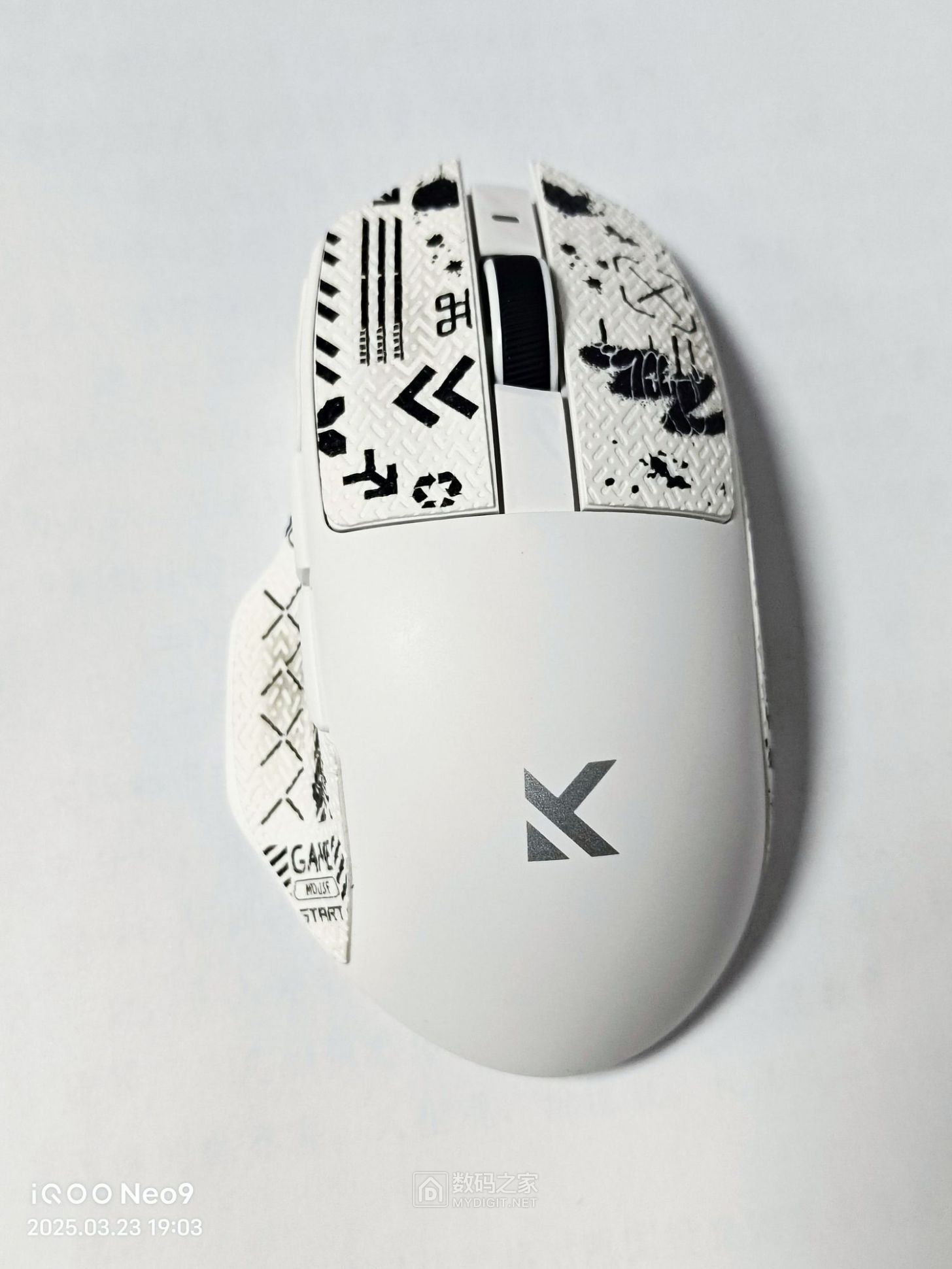

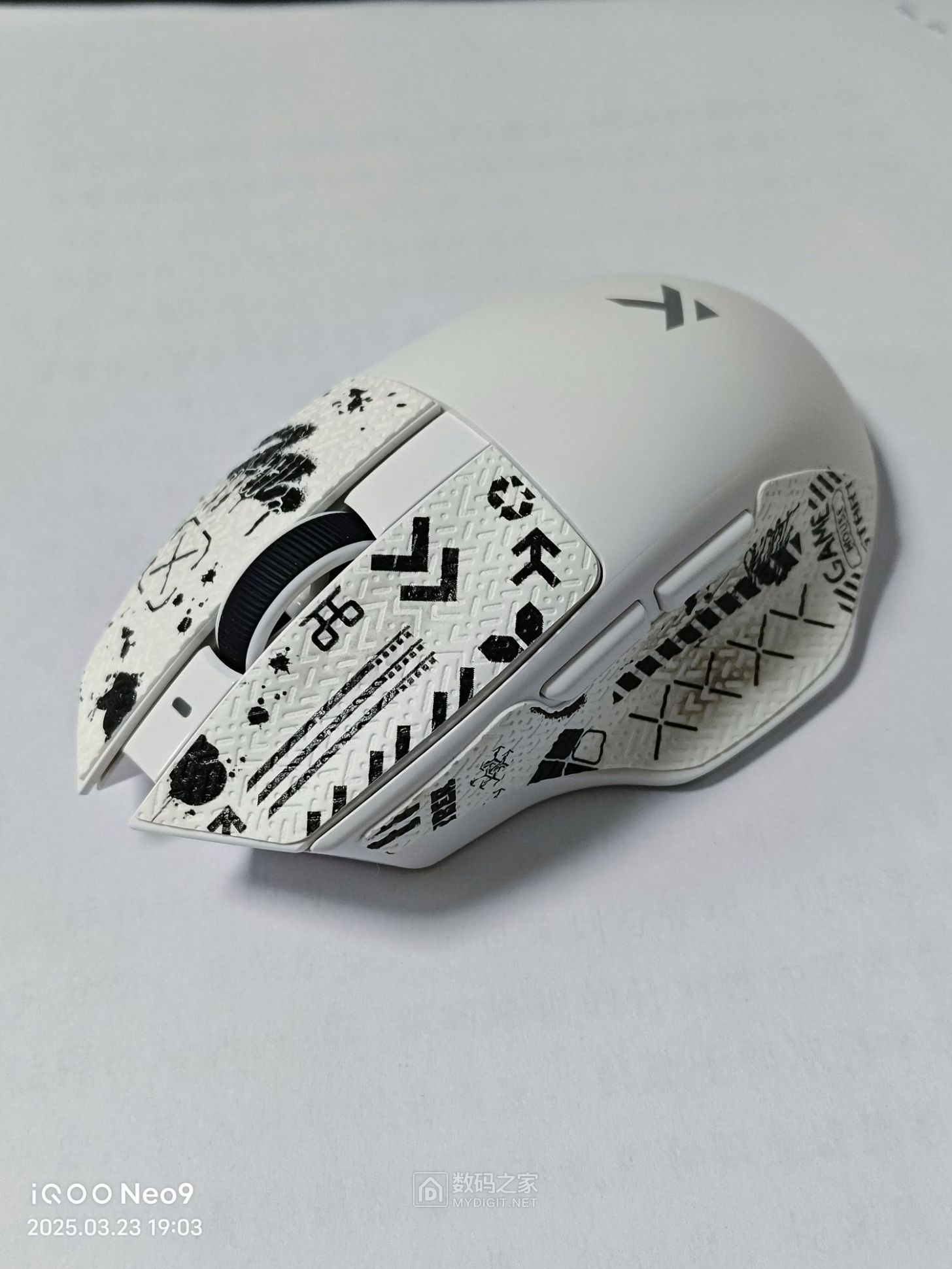

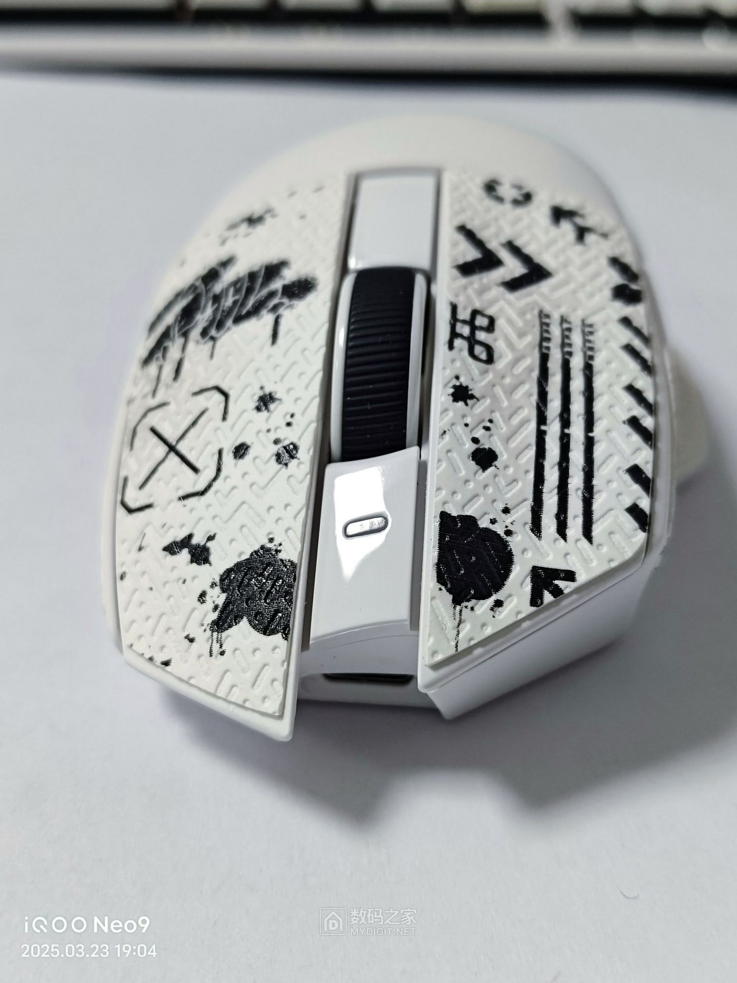

这是用了一阵儿的白色G7鼠标,防滑贴是包装里附带的:

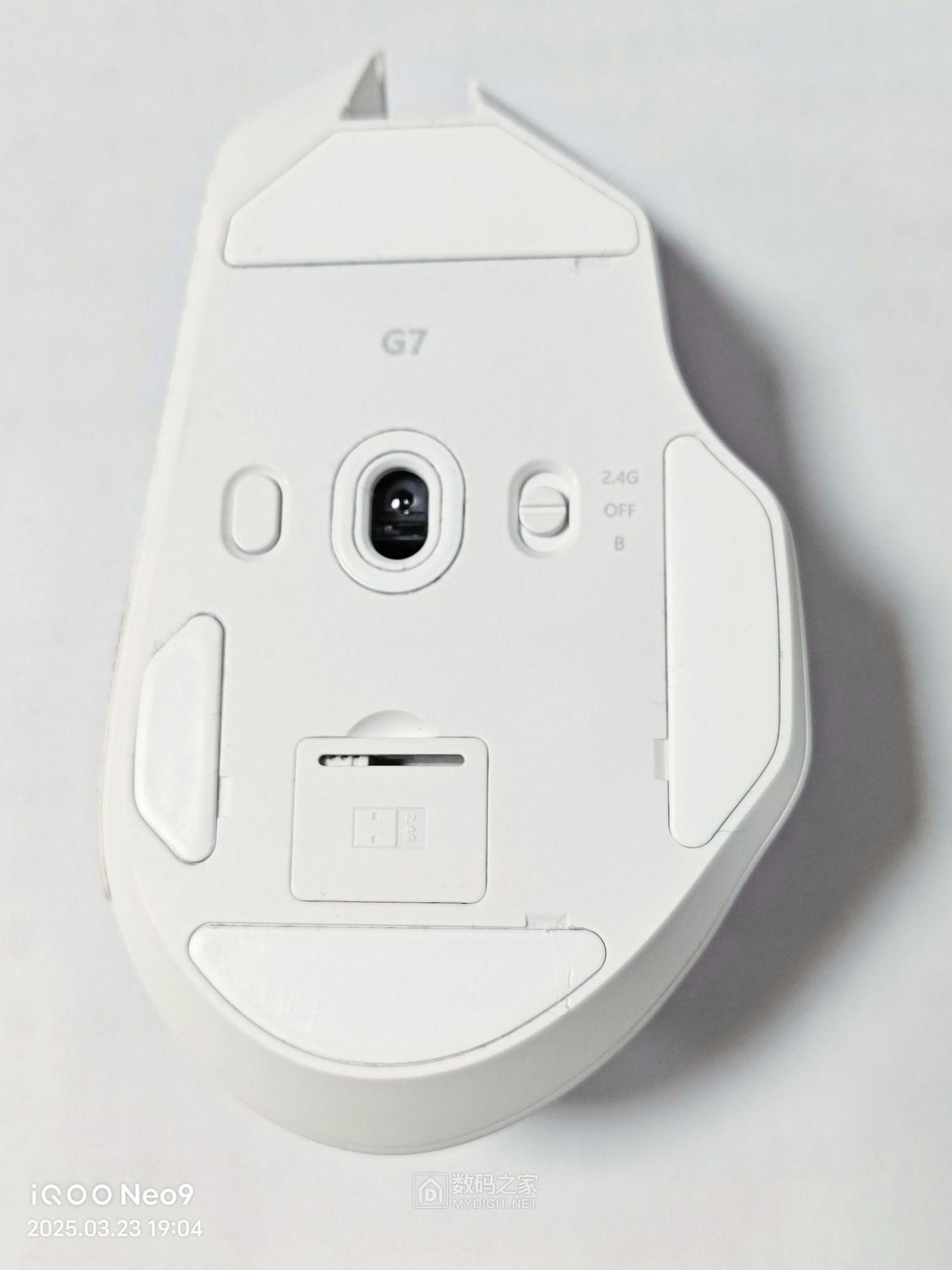

下面两个角度看得更清楚,和雷蛇巴塞利斯V2、罗技G502类似的人体工学外形:
底部没有花里胡哨的标签,只有G7两个字。
四块脚贴,一个DPI按钮,一个三模切换开关,接收器收纳仓也在底部:
胶贴很容易撕下来,撬起一点直接撕就行,一点残胶不留。

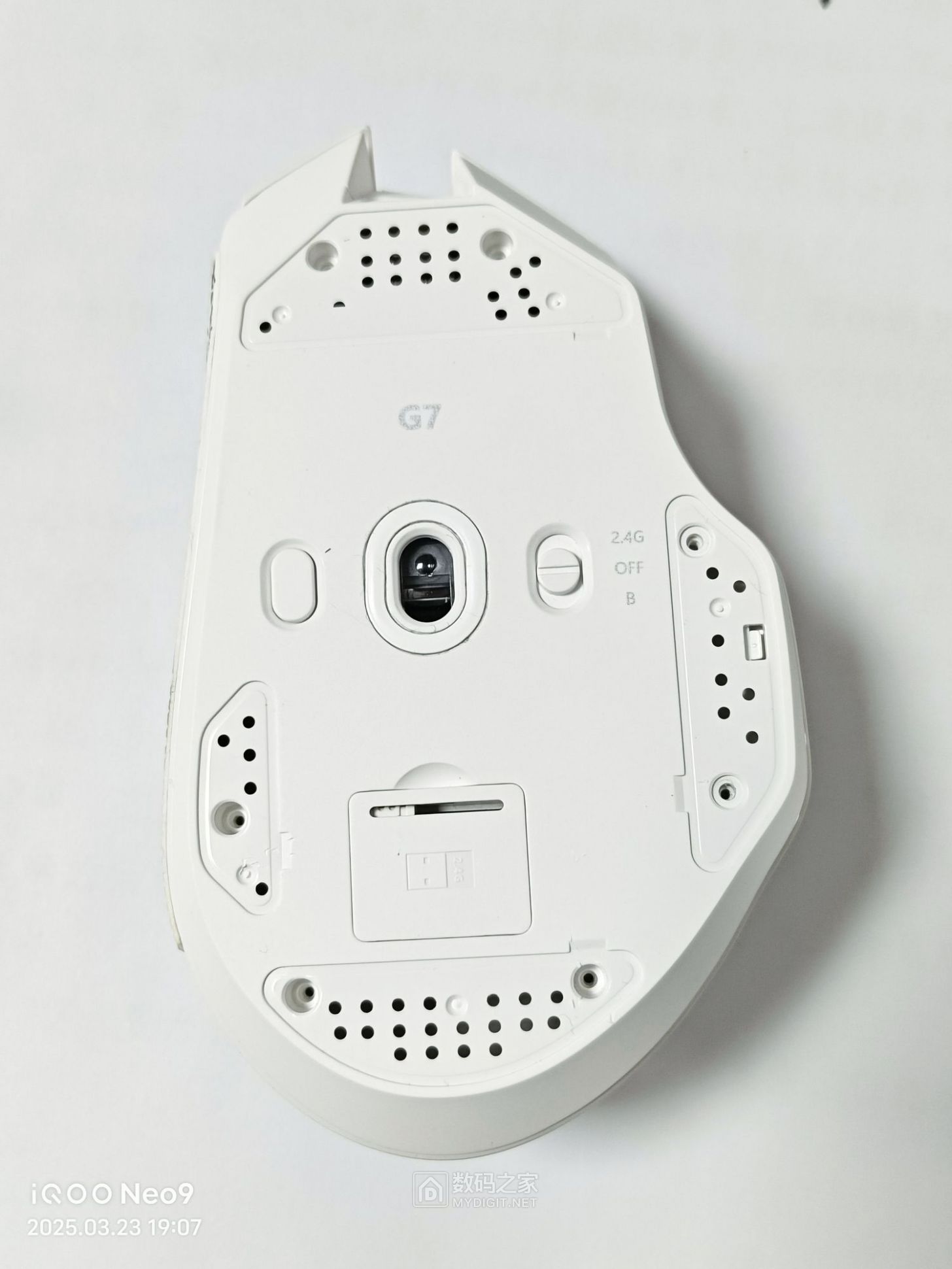

脚贴下面看不到的地方打孔减重,7颗小螺丝固定:

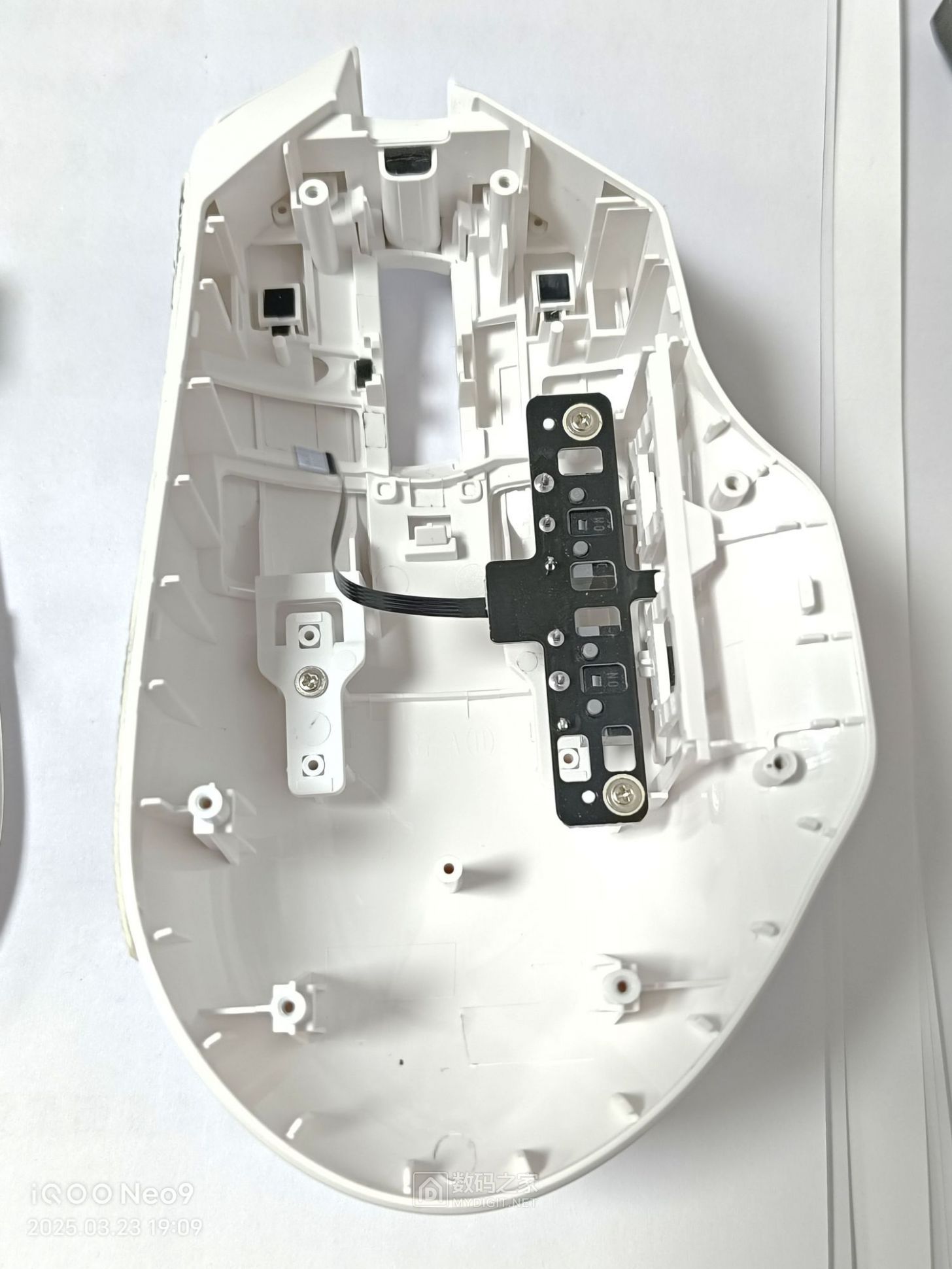

分离上下壳,侧键用一条排线链接主板,整体外壳很轻薄,但强度没有问题:
上壳部分,按键柱有防磨贴片:

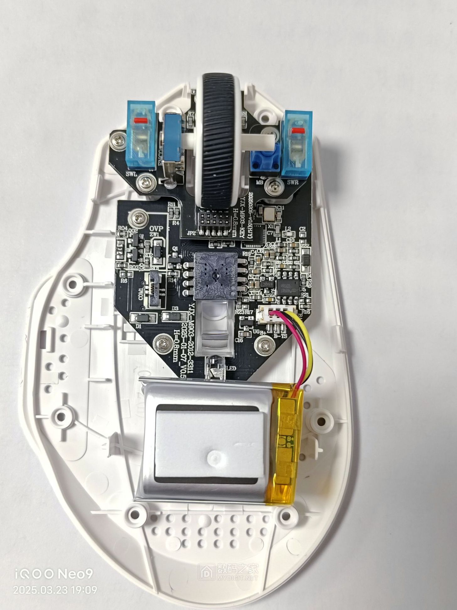

两层主板,螺丝固定插针链接。为了减重,电路板尽量减少面积:

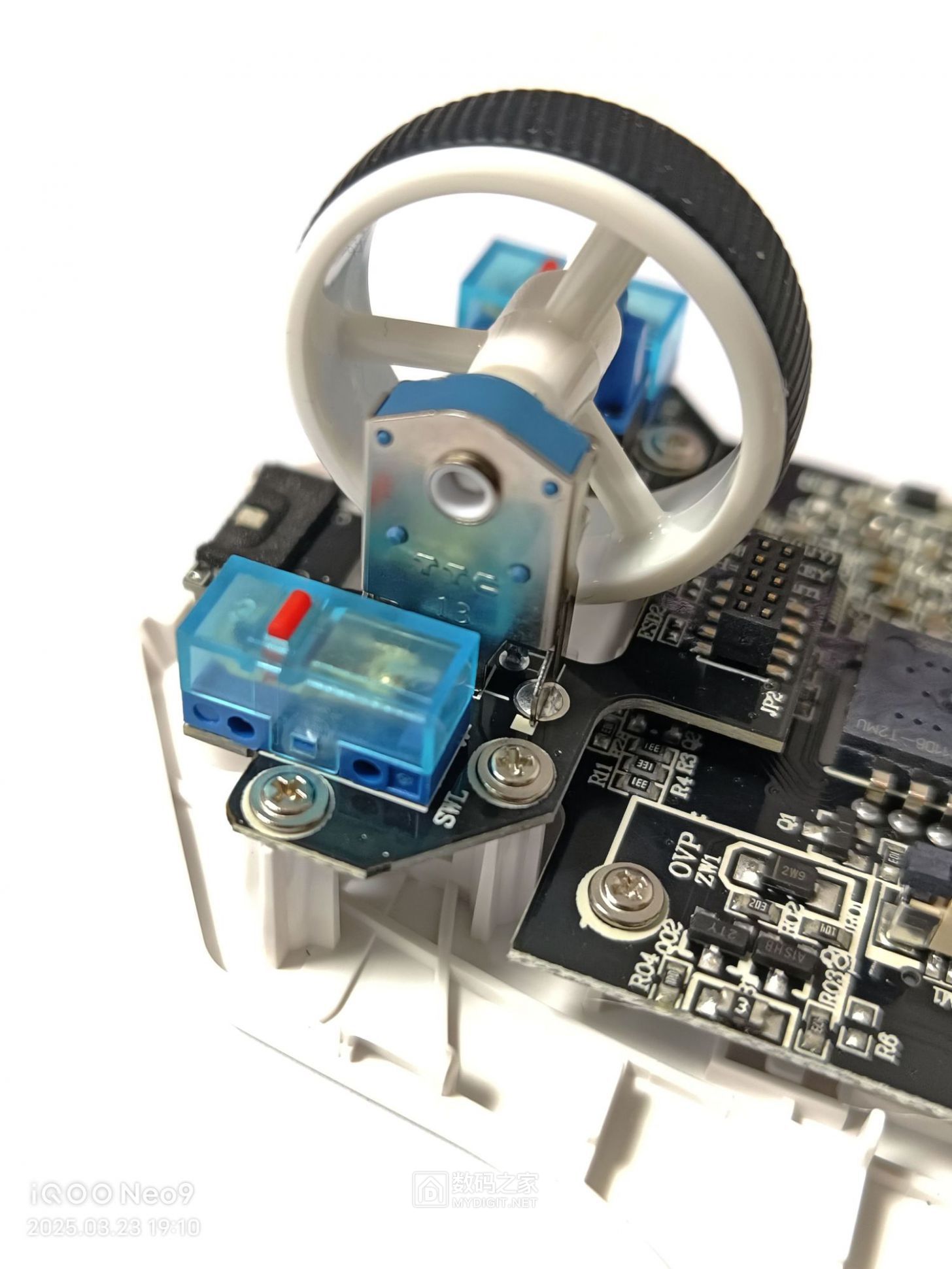

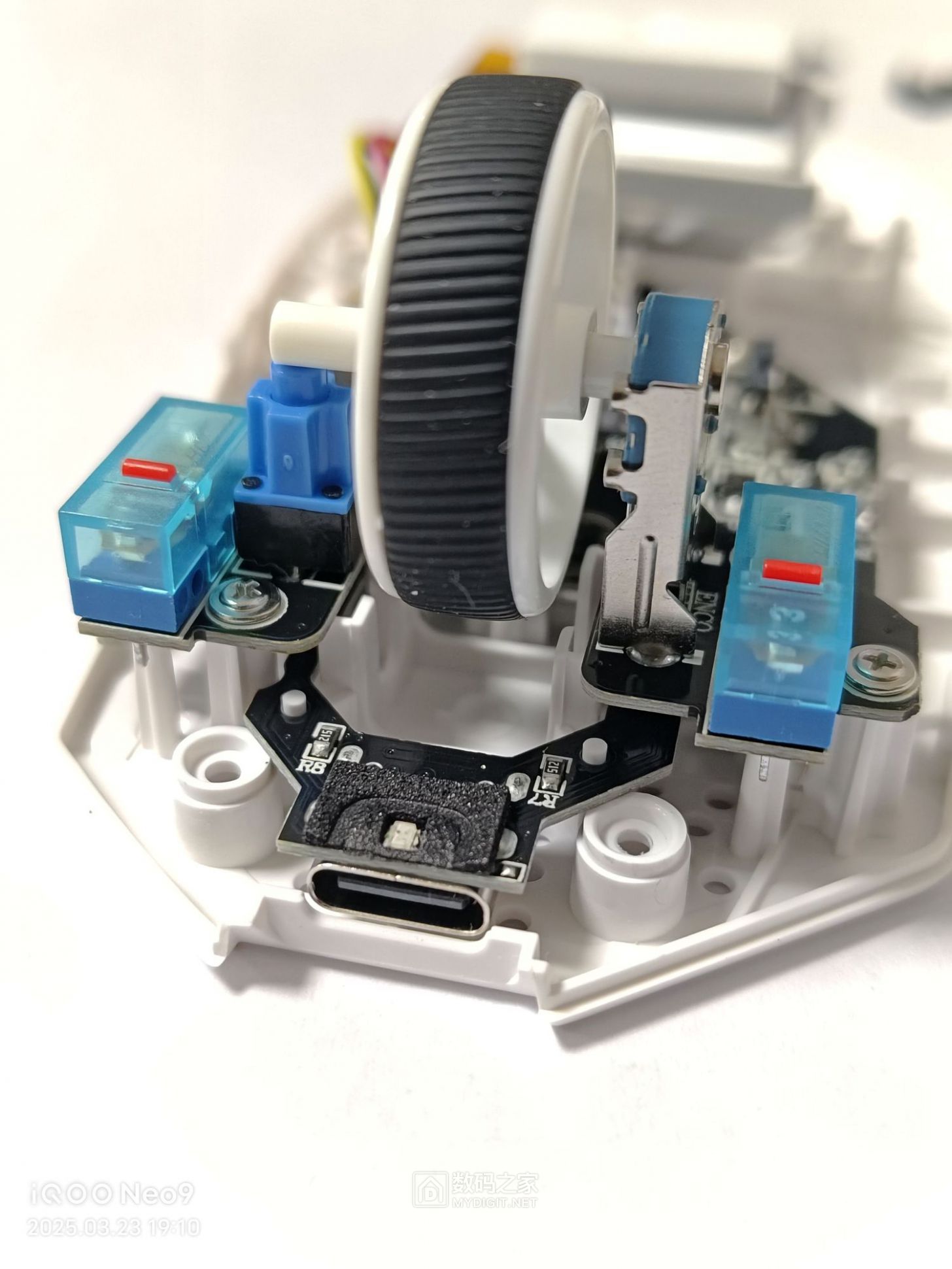

华诺蓝透红点60M微动,超轻滚轮,主板下面是C口:

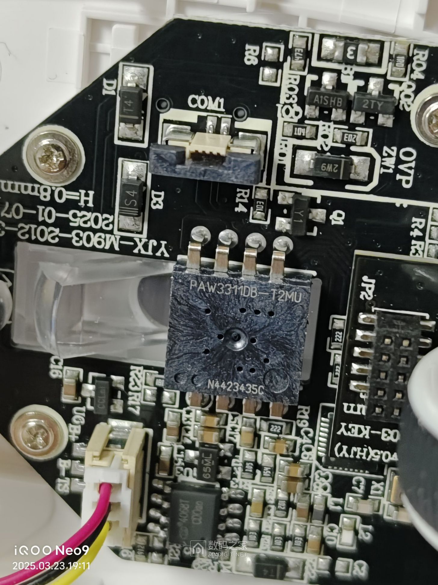

原相PAW3311芯片,入门鼠标标配了,12000DPI,完全够用。
配合迈从驱动,可调项还是挺丰富,比如可以开关直线修正、滚轮正反转等等

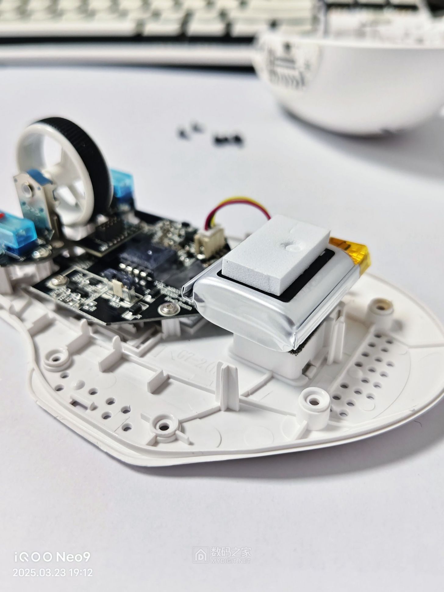

800mah电池,挺小挺厚实,上下都有泡沫双面胶,下面粘在底壳上,上壳装上可以顶住固定:
装起来用一阵试试,那天不爽了再换个微动。

发表于 2025-3-24 08:05:37 | 显示全部楼层
滚轮不是光栅的,可惜了。

发表于 2025-3-24 09:33:53 | 显示全部楼层
我还以为大侠会顺手换一块大容量电池。看位置,能行。

YAORONGBAOBAO 发表于 2025-3-24 08:05
滚轮不是光栅的,可惜了。
国产不会上光栅的,光栅的最大问题是耗电,根本就不是有些不懂装懂的人说的编码器更先进。。。
所以电路方面如果节能无法达到罗技的水平,不太可能去用光栅,罗技是属于有本事用但不用,两码事
