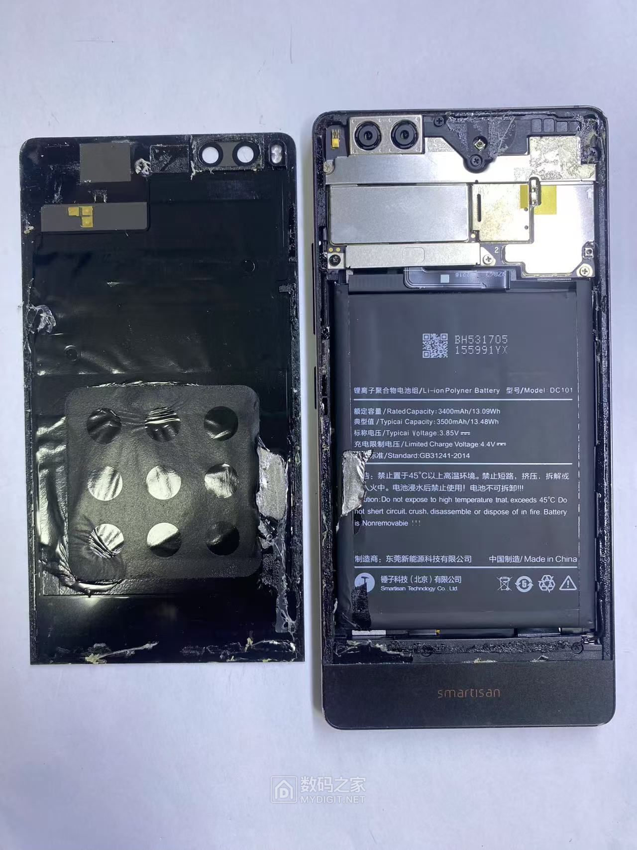

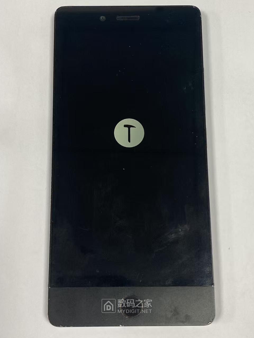

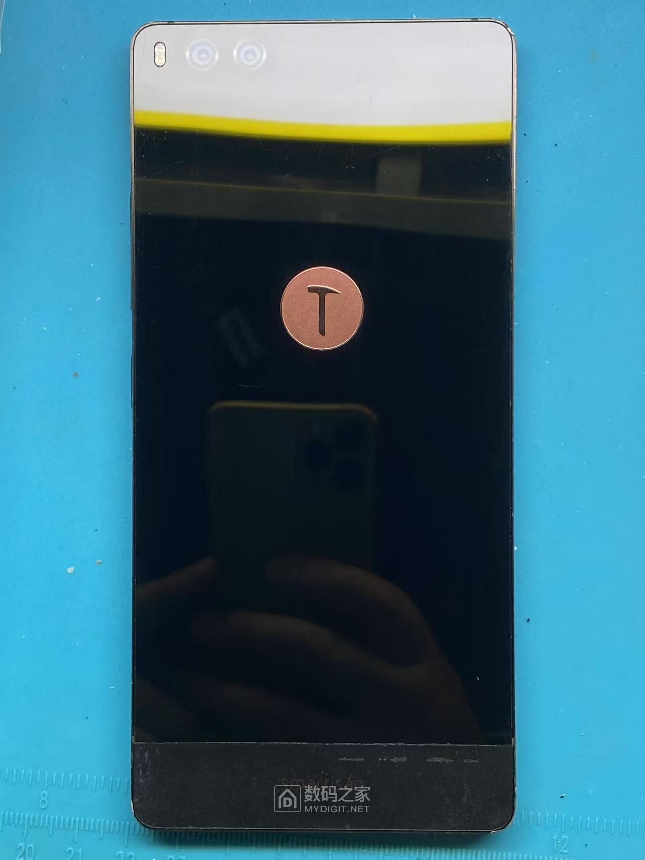

山东网友寄修锤子坚果PRO手机,2017年时买成2299元,一直在用,最近就用着突然卡死自动反复重启了,无法进入系统
这机修的是情怀,其实主板本身也起便宜了,但网友说里面还有点有用的资料,尽力保住资料

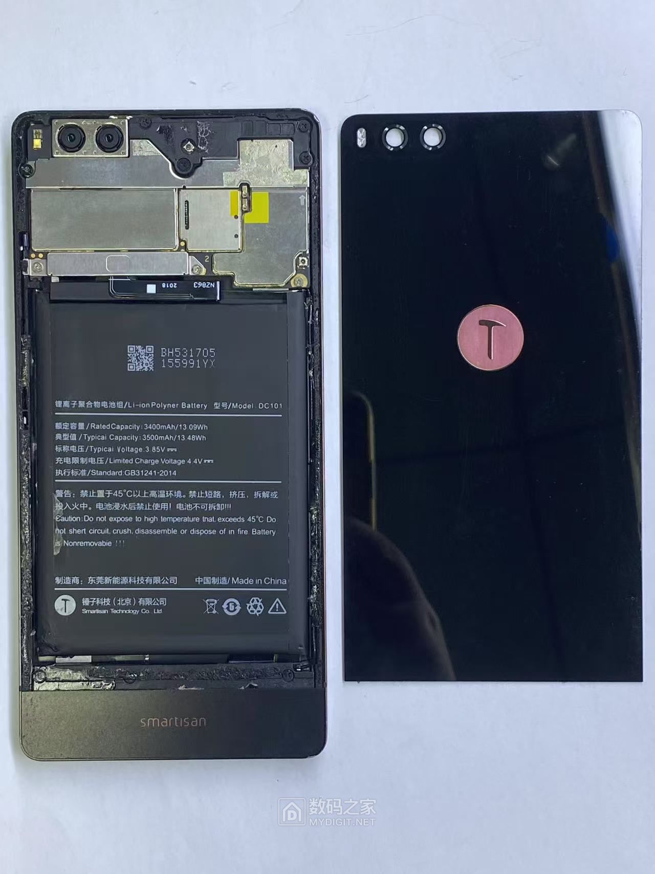

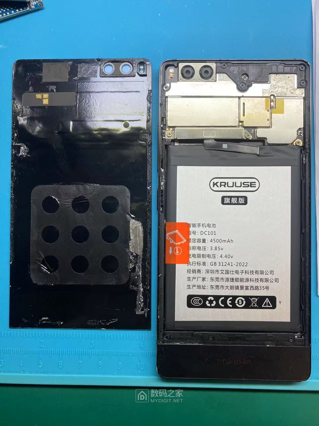

拆开后盖,里面看起来不是很好,后来问到说是自己2021年时换过电池

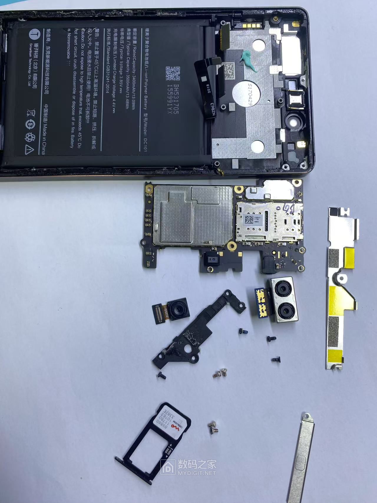

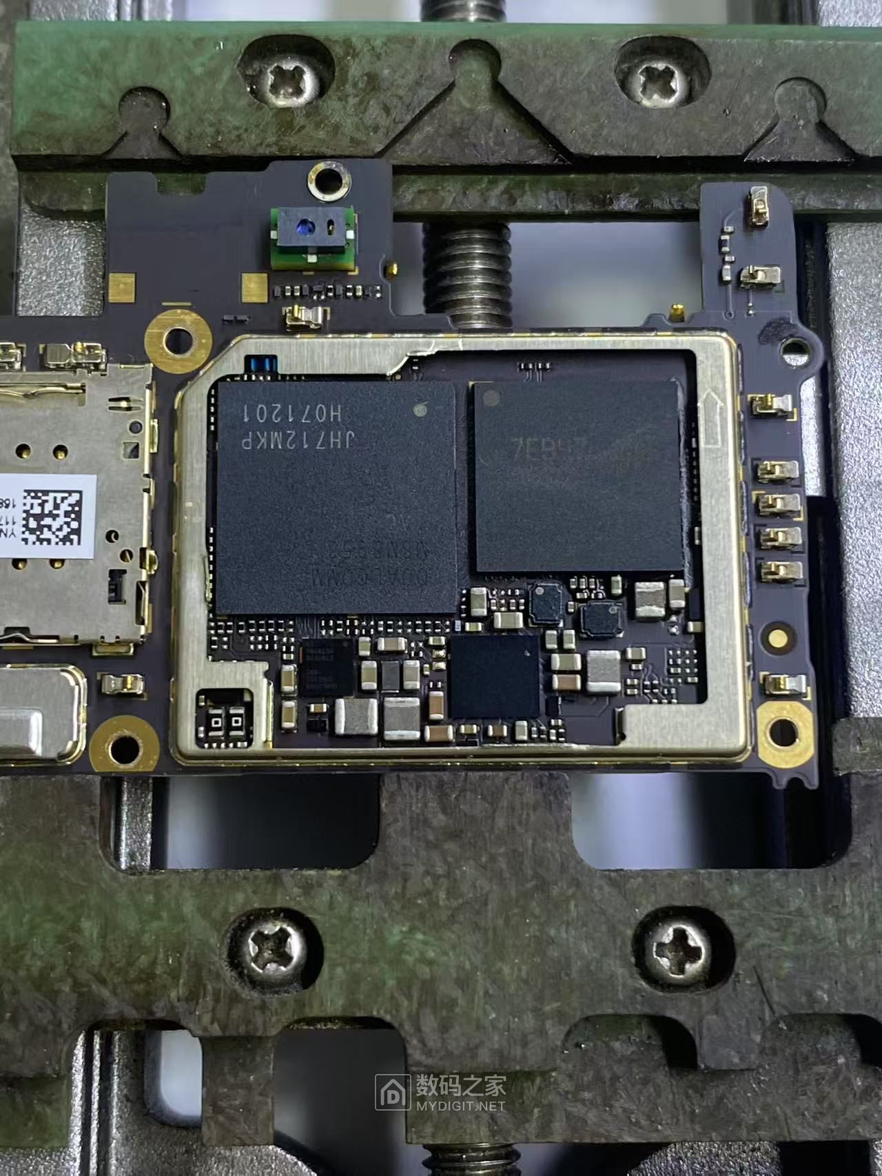

拆下主板

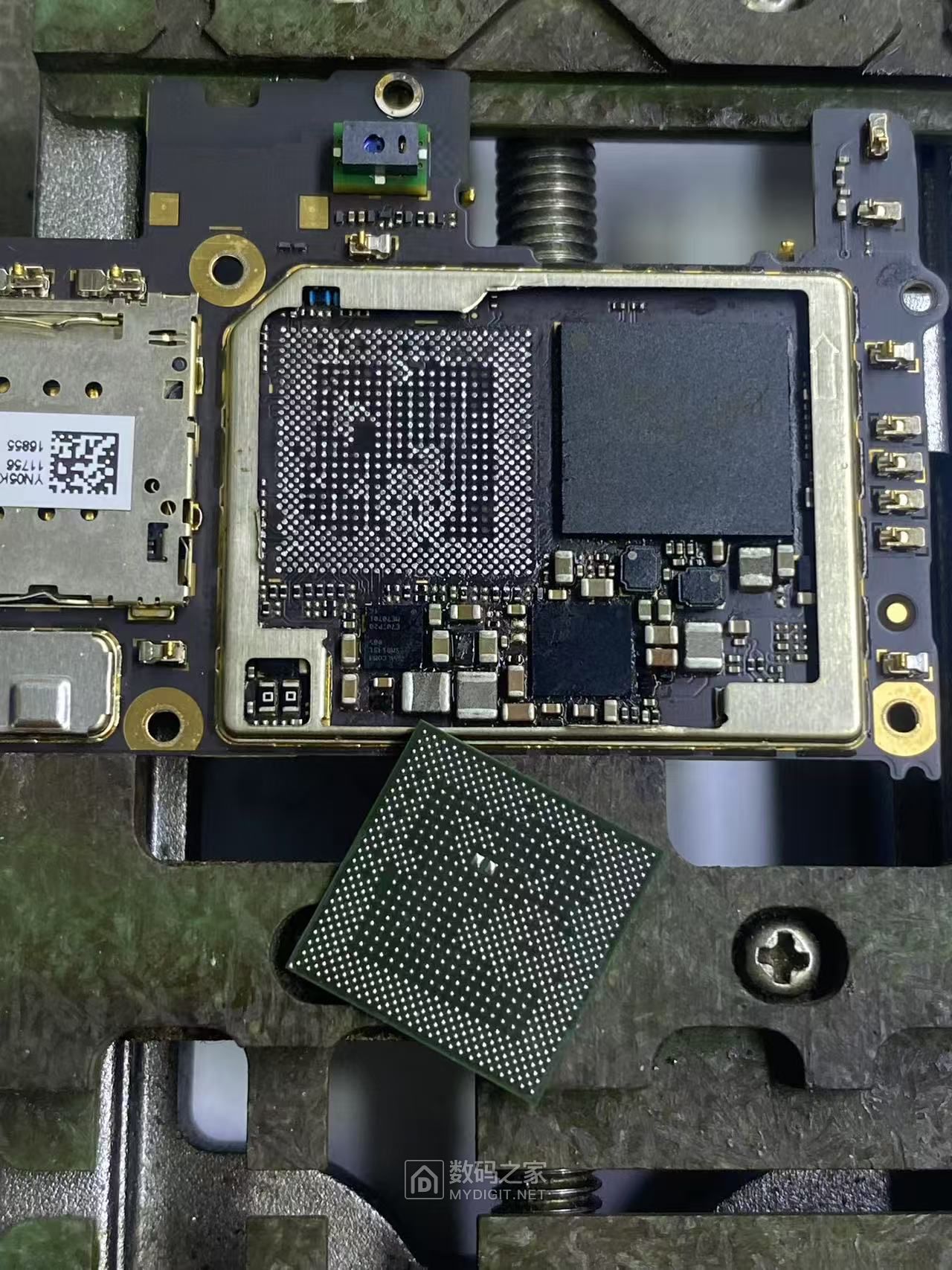

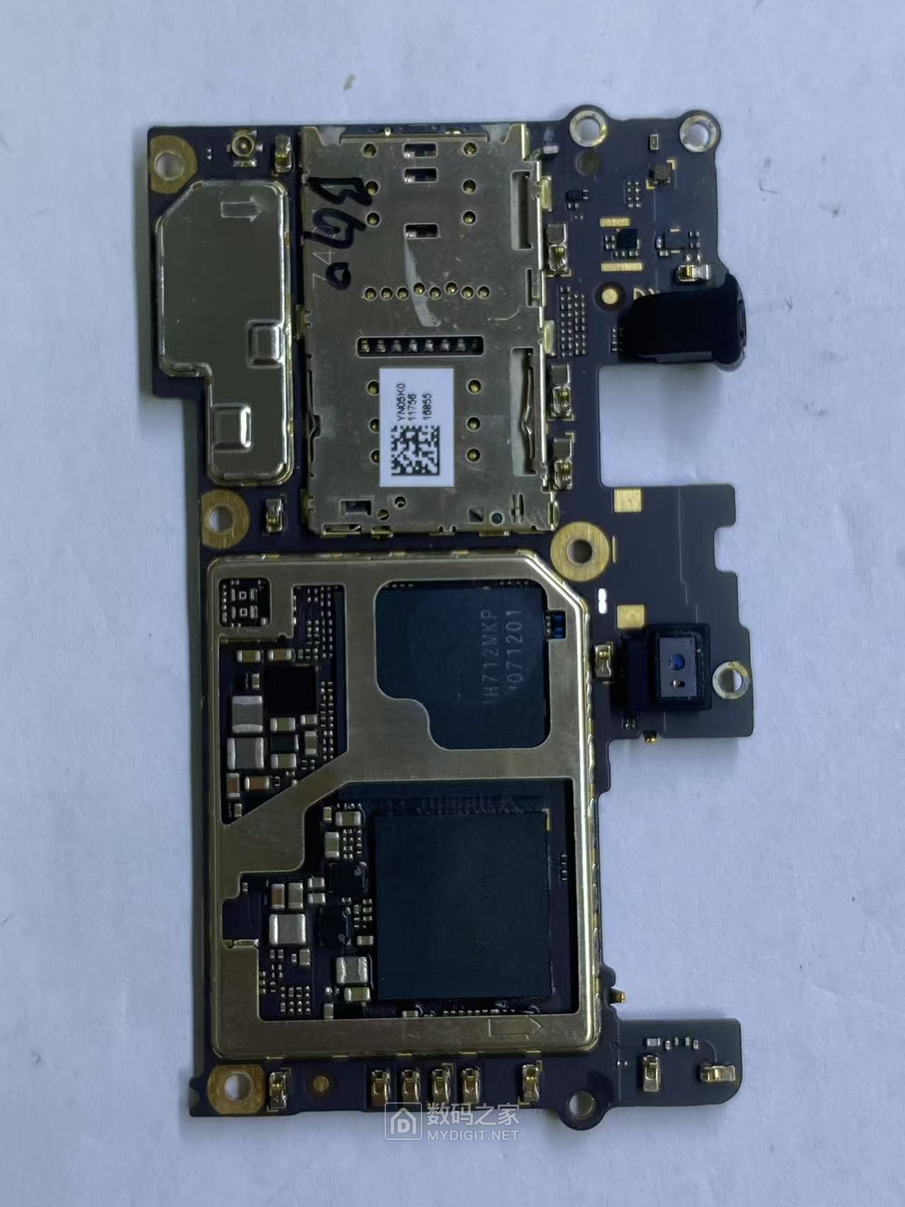

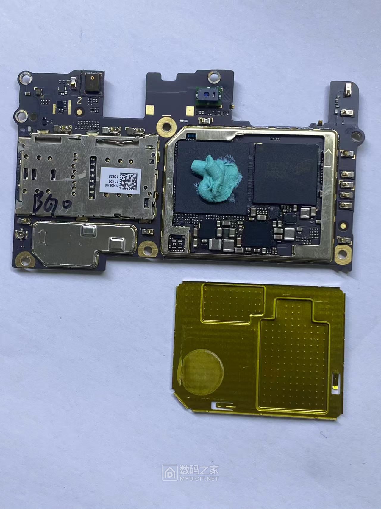

剪掉挡住CPU的屏蔽框架

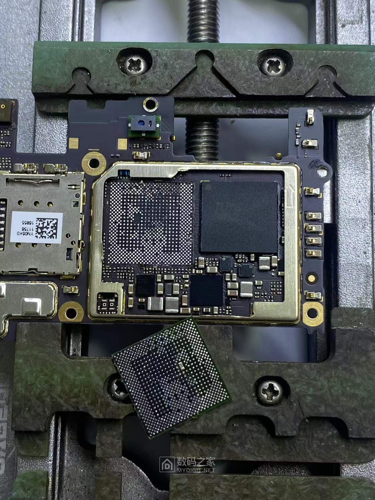

快克861风枪拆下CPU

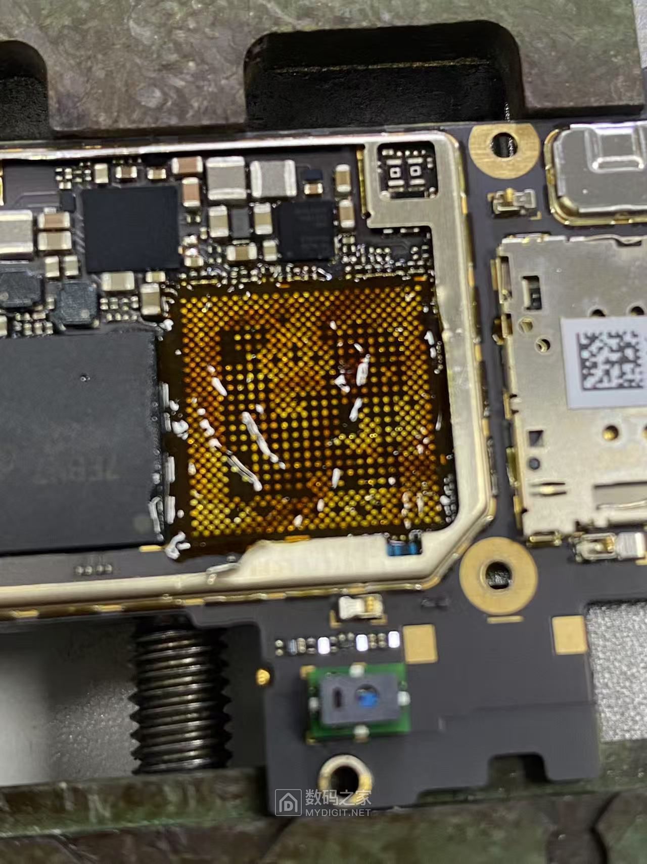

主板的CPU焊盘先拖干净锡边胶也处理好,保留些松香等会焊接前再清洗

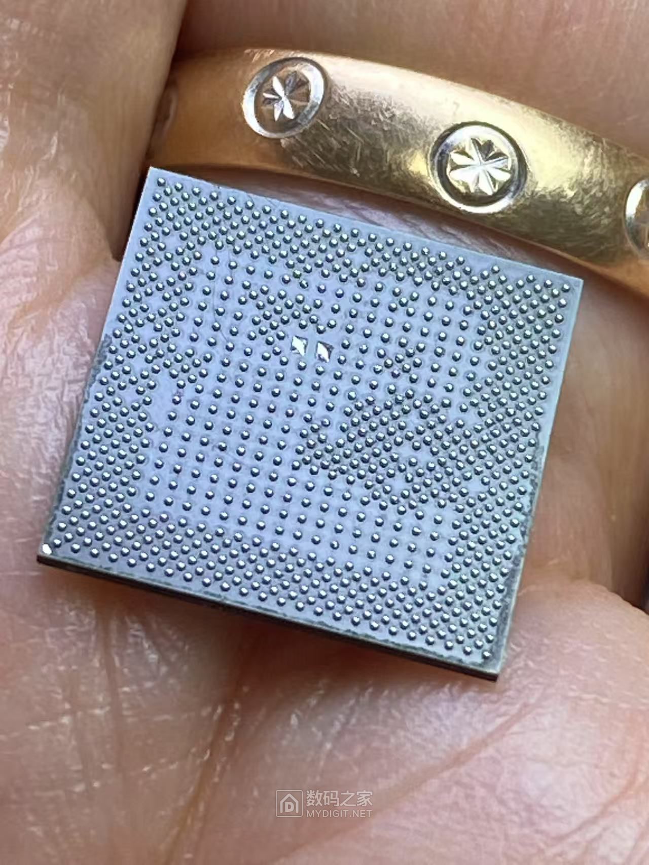

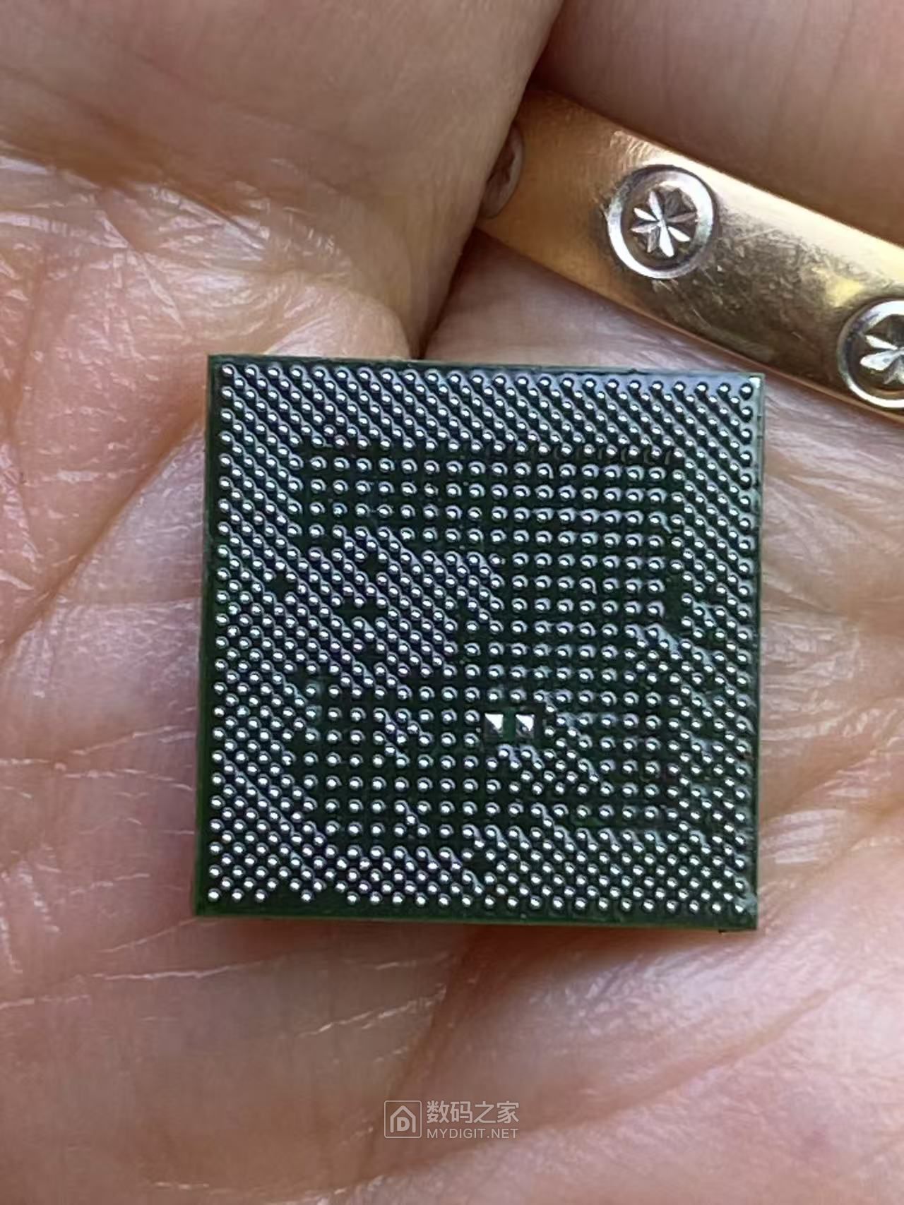

CPU清胶后植锡,183度的千住锡膏,有焊油的样子
清洗后的样子
准备焊CPU

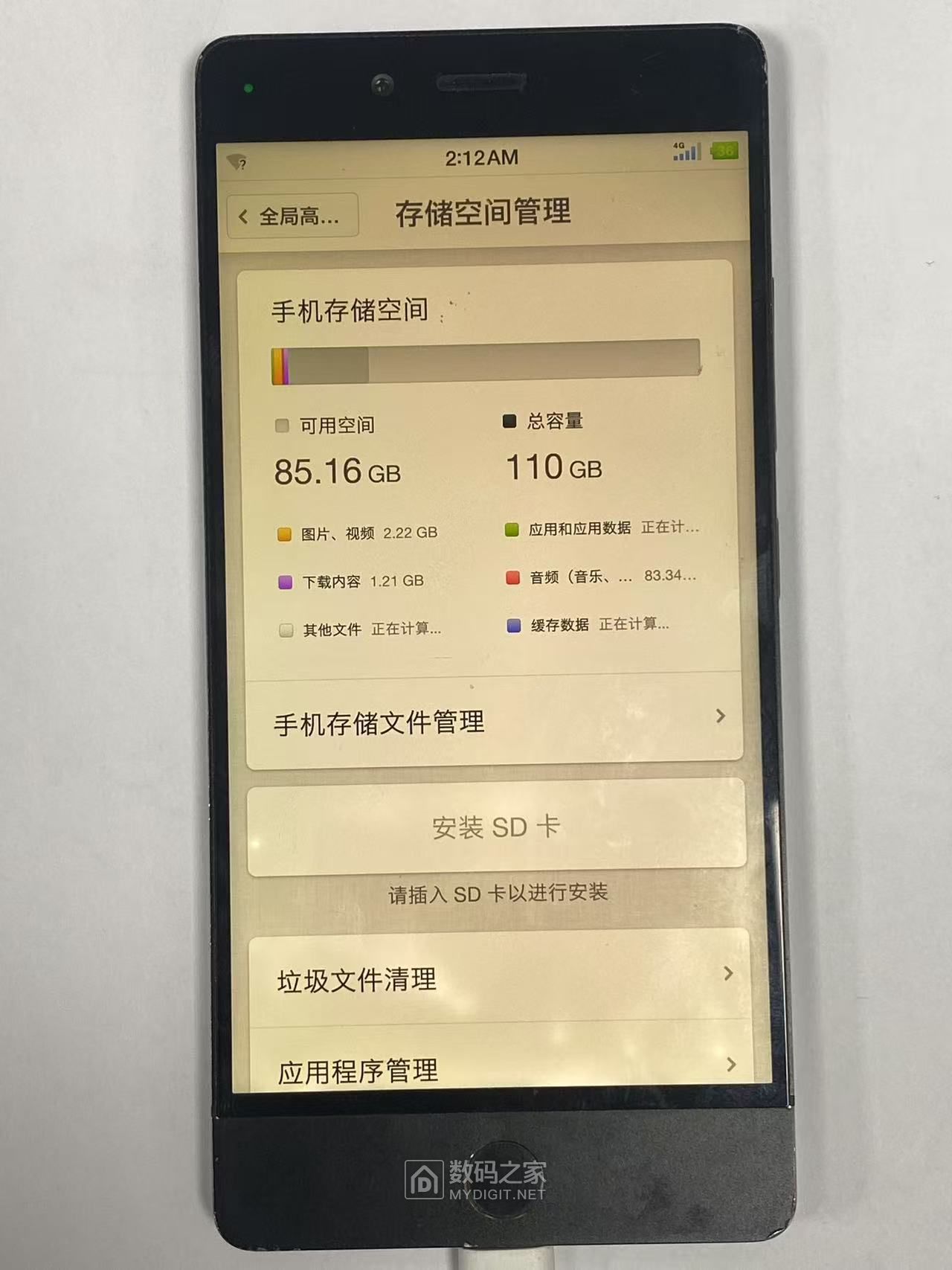

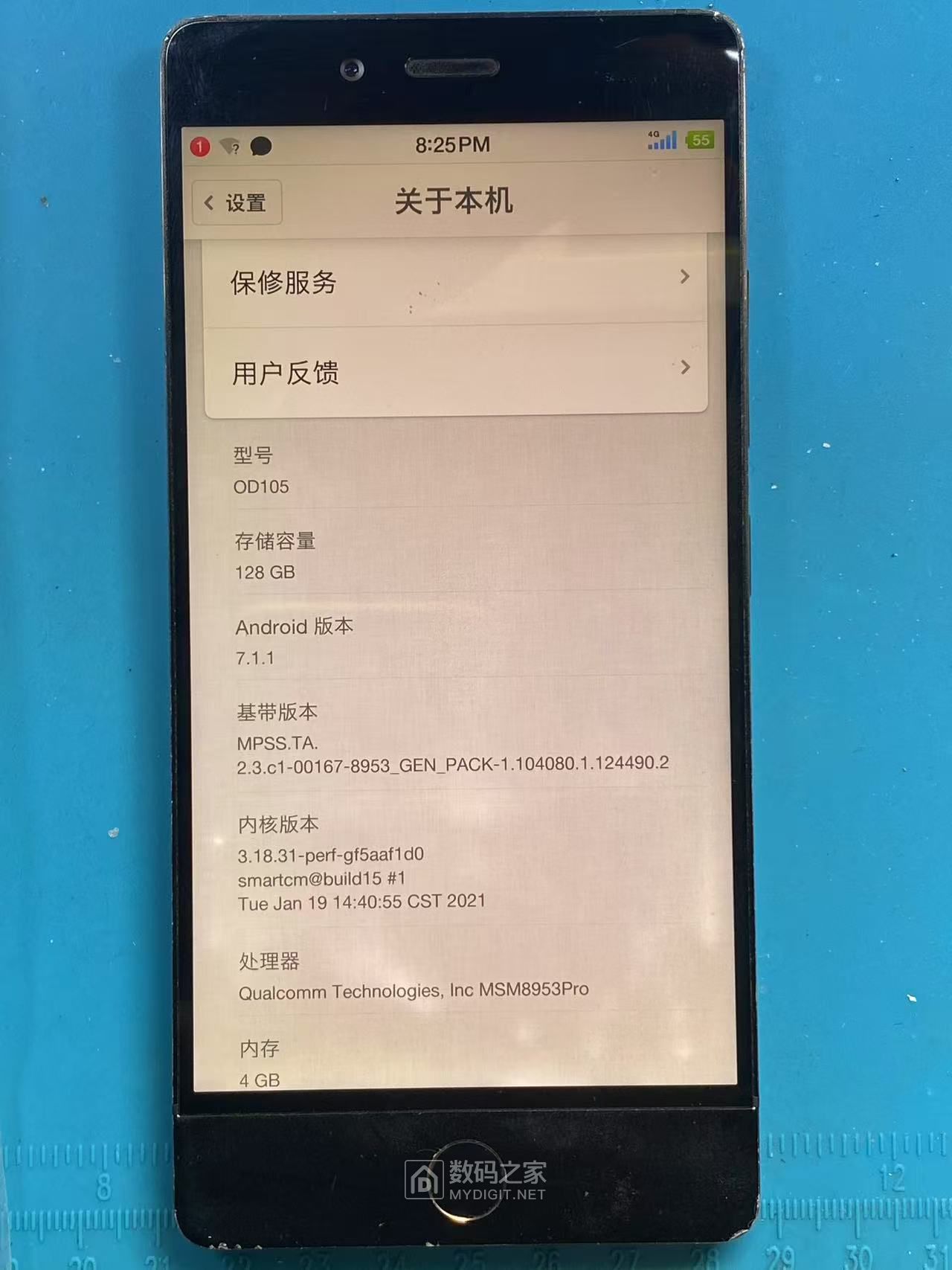

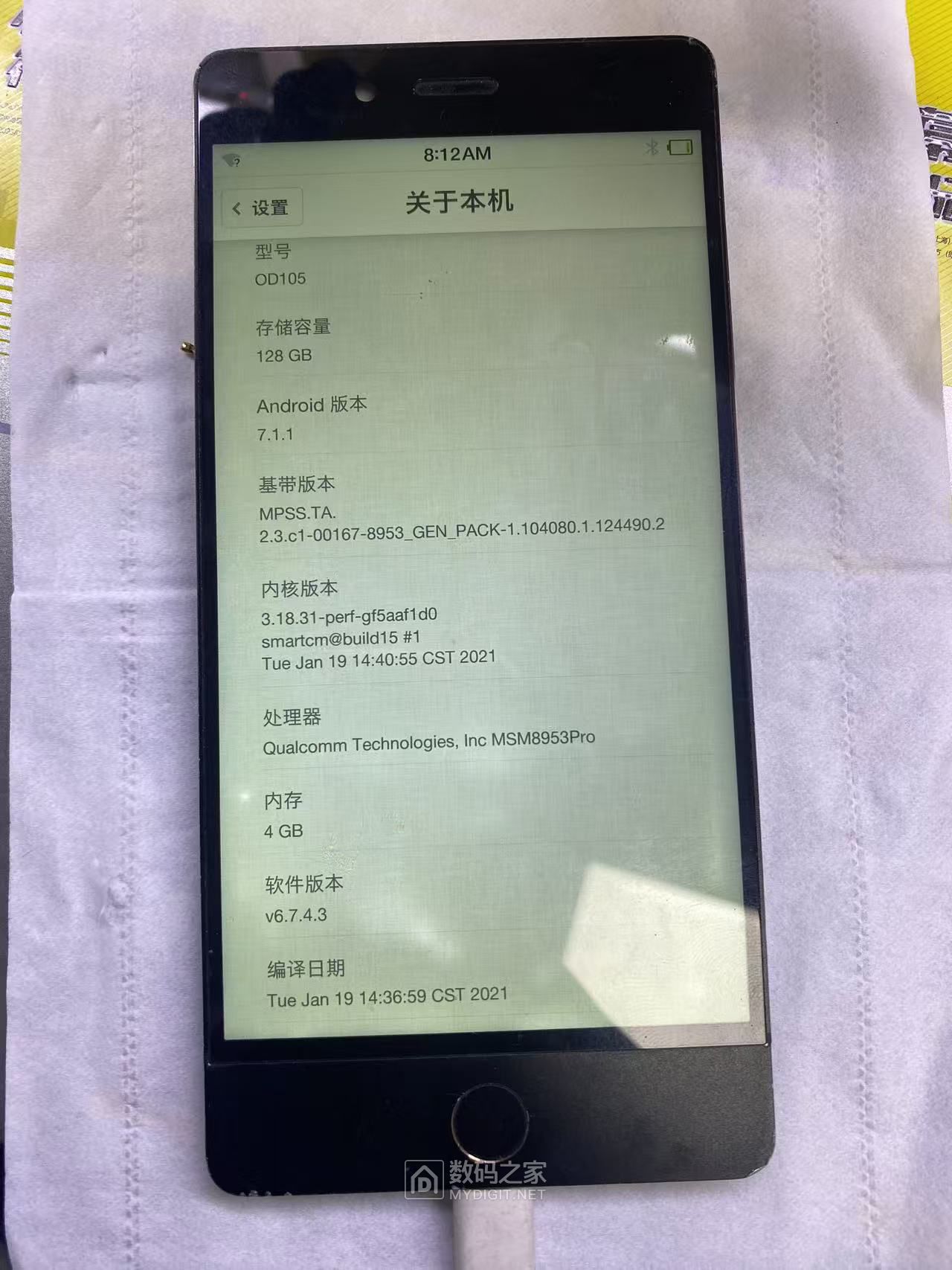

焊好后装入机壳,可以开机进系统了

完美修开机保住资料,资料不多

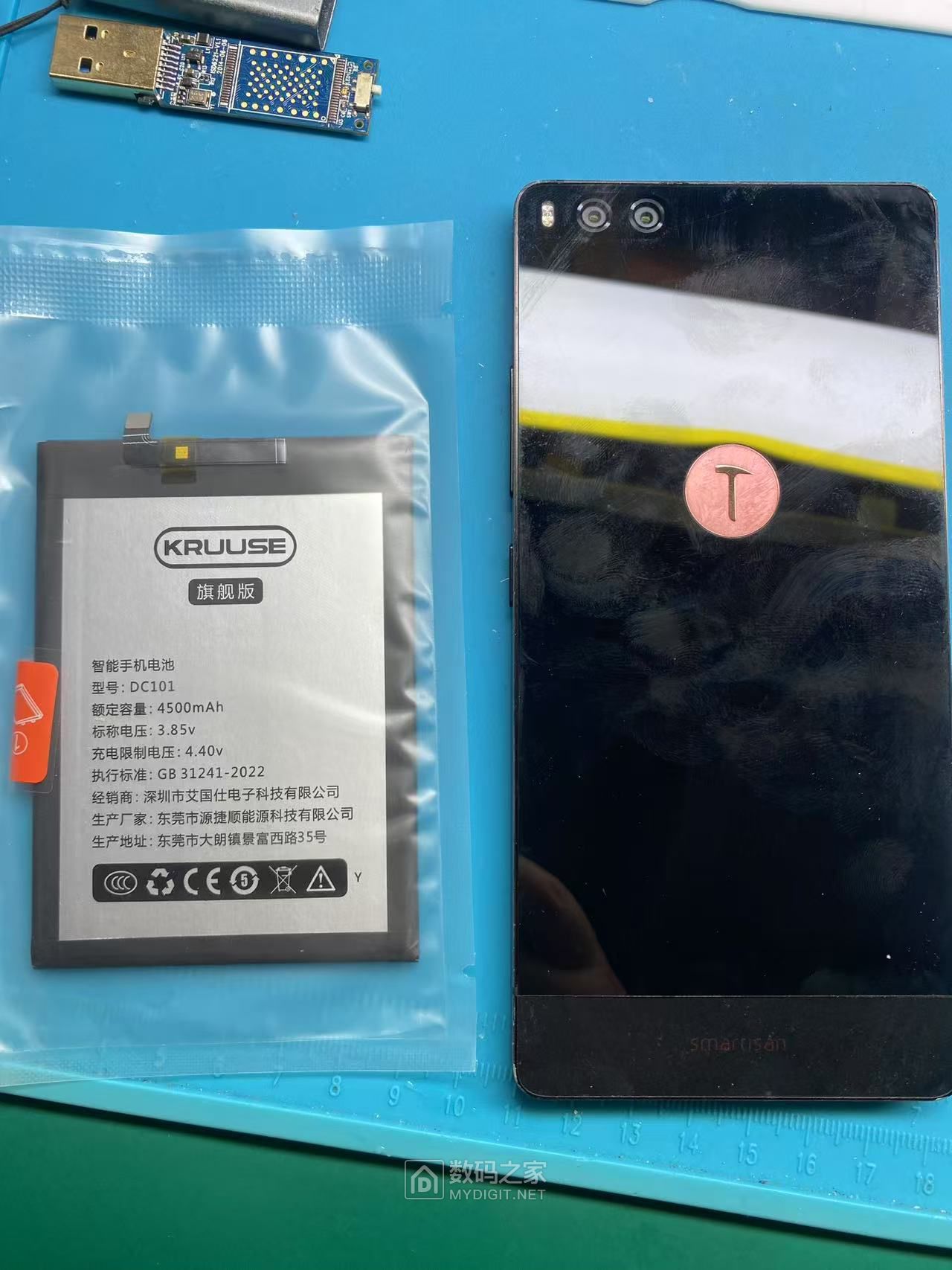

电池因为使用中有正常的膨胀情况,顶到后盖而无法装密封,后来网友自己买了个电池寄过来换上
换上新的电池
后盖不会顶到了
网友也高兴了,修好后还能用段时间,网友真是节约,这么老的手机还一直在使用
