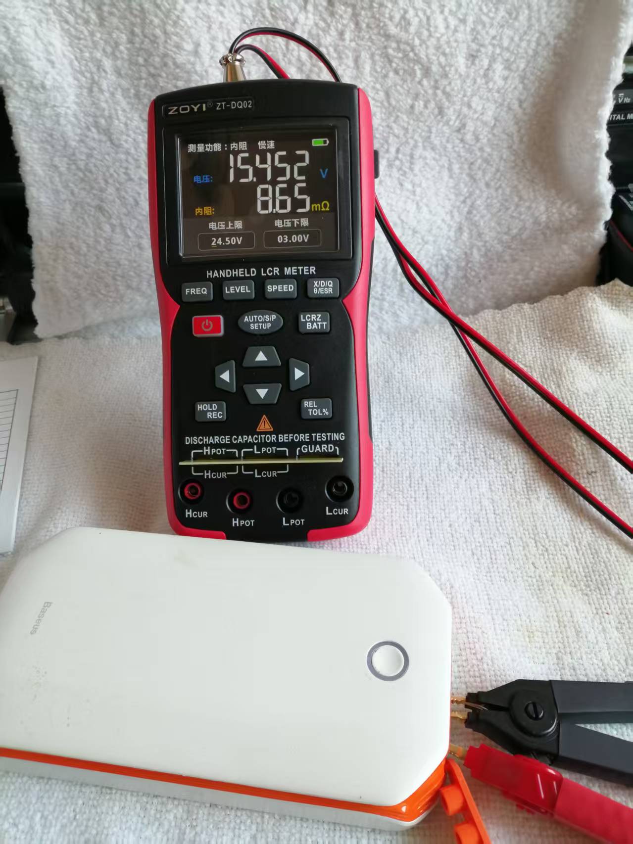

众仪ZT-DQ02高精度手持电桥可专业测量各种电阻.电容电感及其特性参数;这款02主打电池内阻测试功能,测汽车电瓶很实用;另外测锂电池挑选配组更是手到擒来。产品搭配2.8寸屏幕显示,采用四线测量输入,有效提高测量精度及可靠性;可满足各类LCR及电池的测量需求。下面就电池内阻测试功能测一下各类电池,可看出电池性能好坏。
测12V大功率强启电源。
测倍思牌强启电源
测四串三并18650DIY强启电源。
两串电池一片的内阻。

大家看看各种电池不一样,内阻也不一样,只有了解各类电池的内阻参考范围,才能知道电池好坏。
