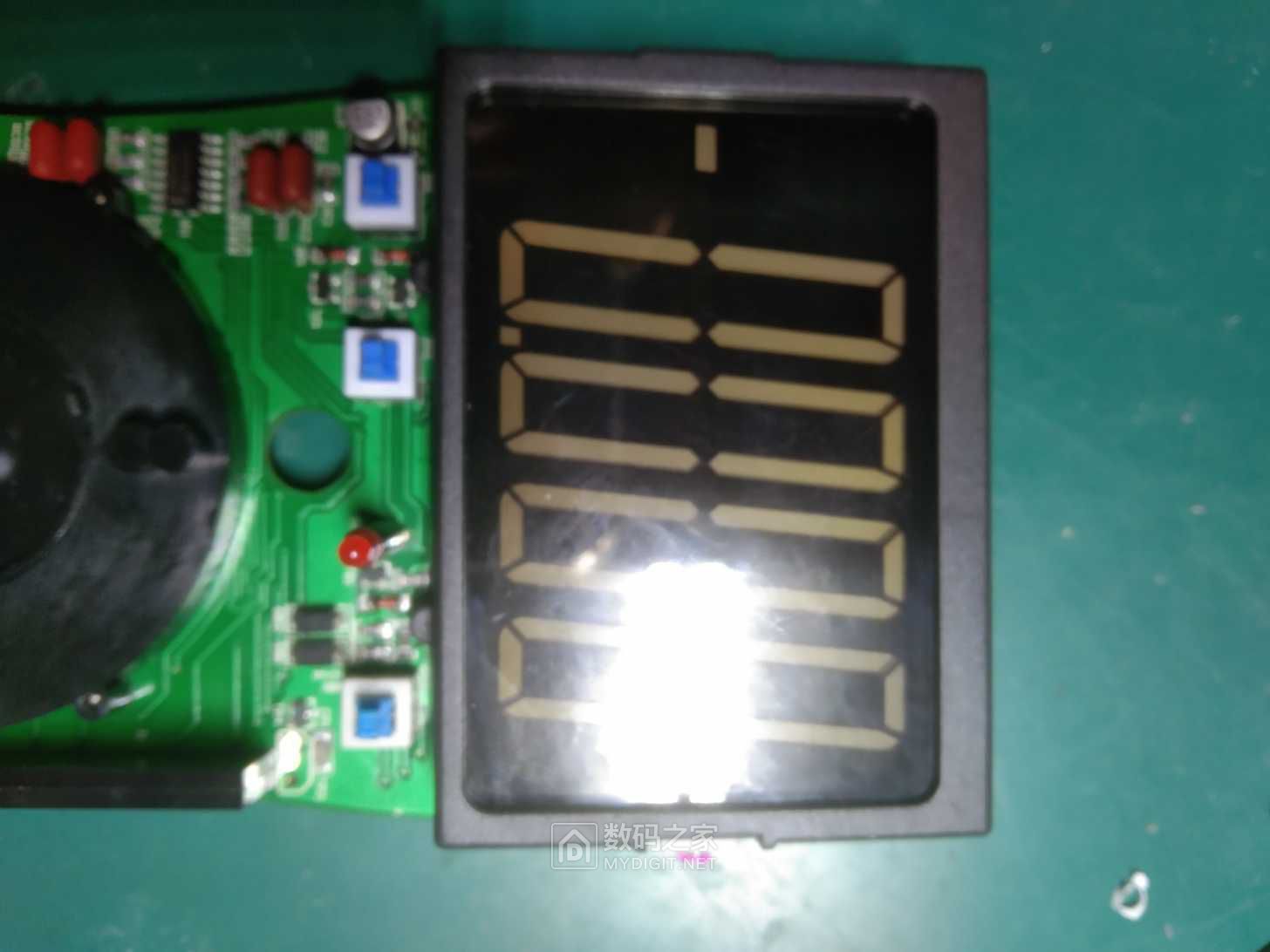

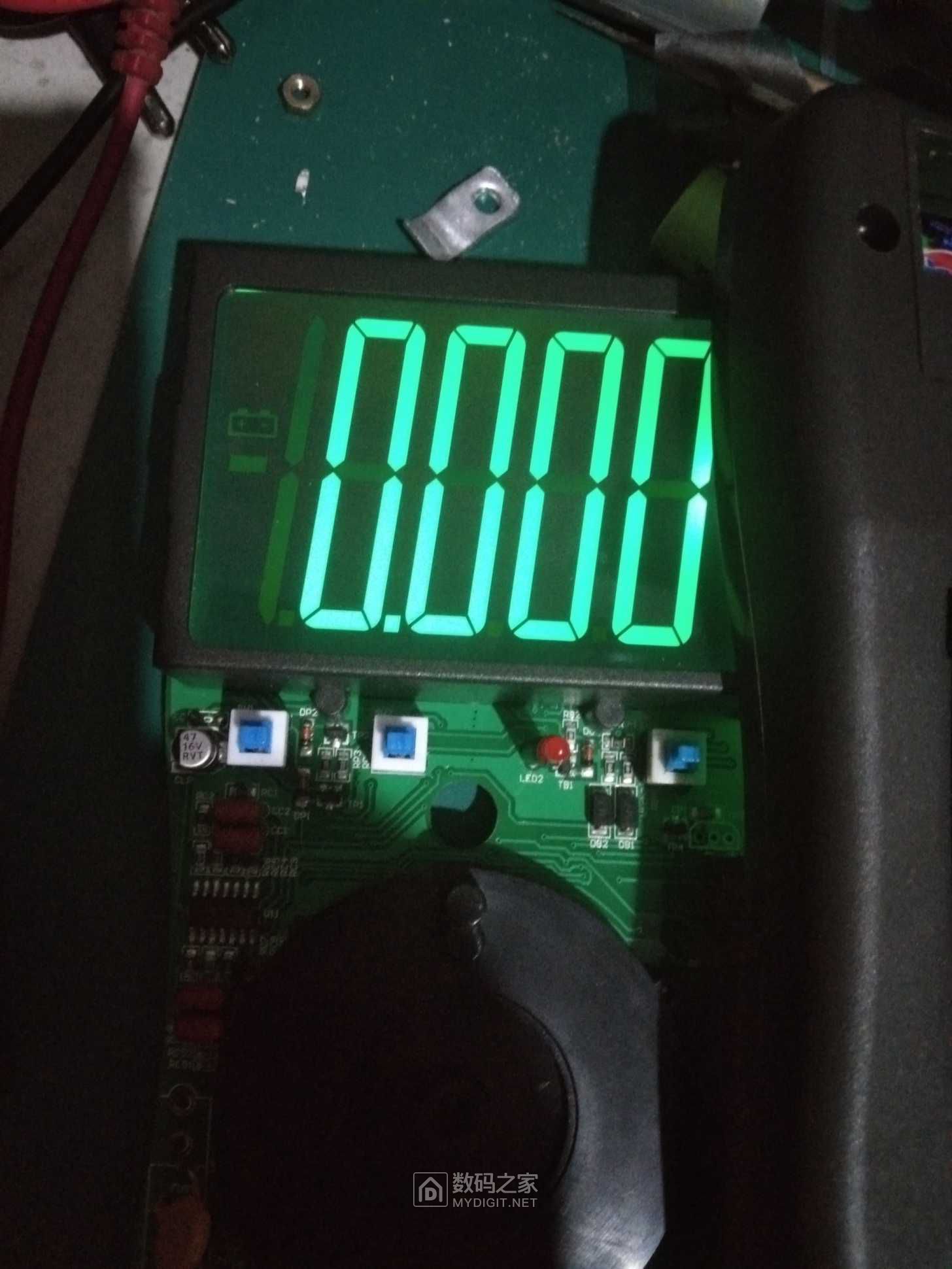

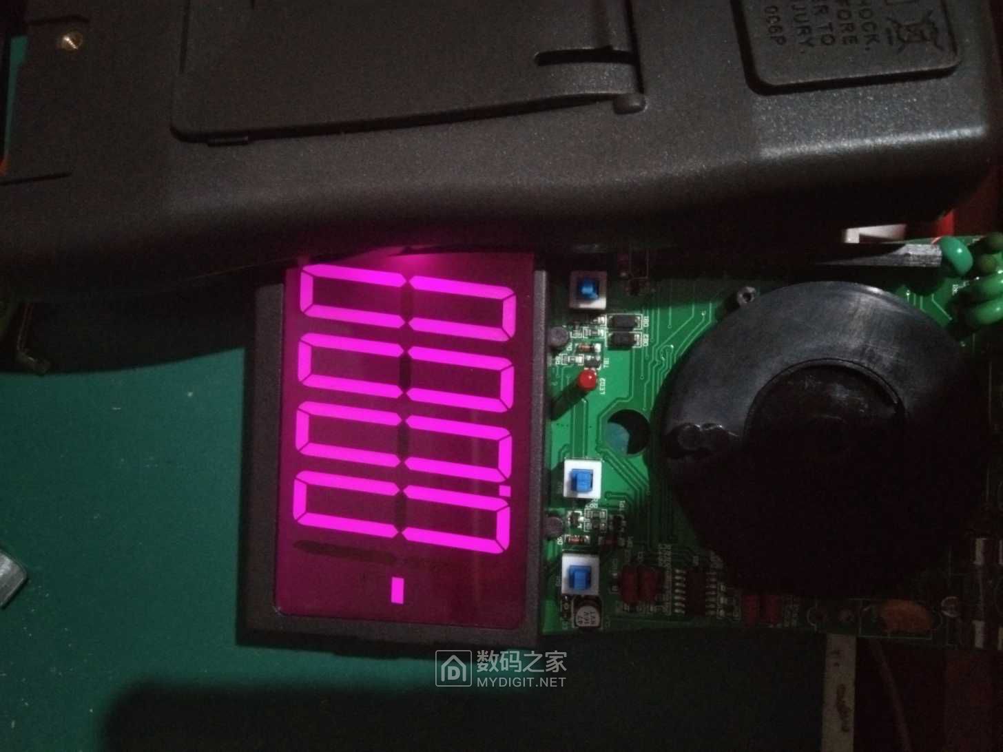

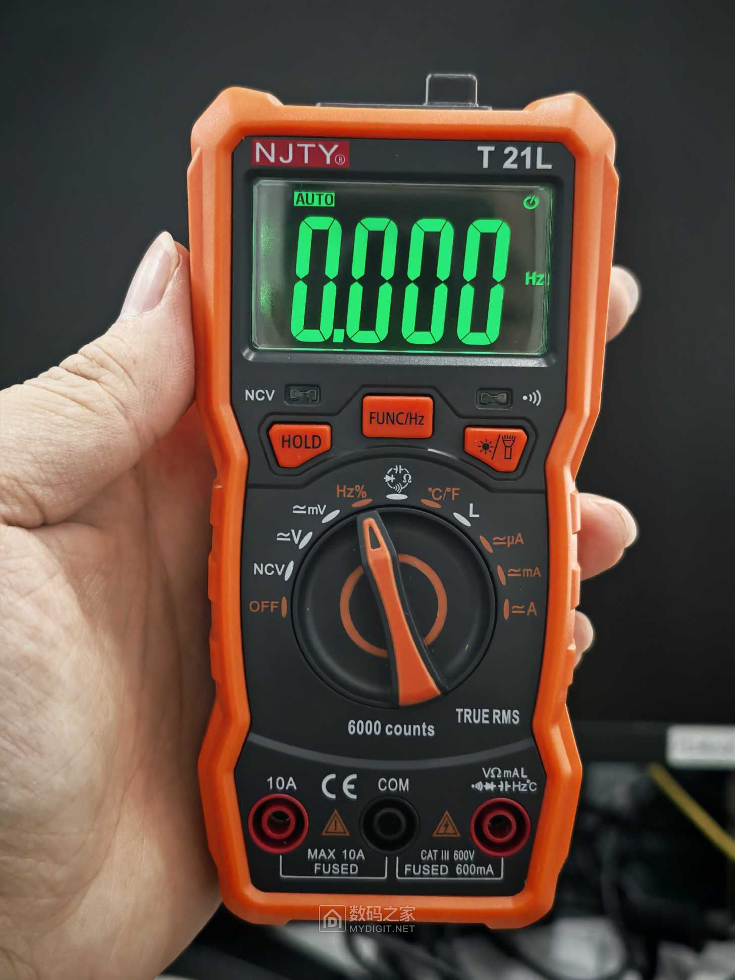

跟着大佬们搞的,这个表真的小巧,速度也还可以,对于我来说够用了。

发表于 2025-5-29 17:10:13 来自手机浏览器 | 显示全部楼层
感觉还是有一些漏光

发表于 2025-5-29 20:30:01 来自手机浏览器 | 显示全部楼层
大猫8627 发表于 2025-5-29 19:36
好看,分享一下更改方法更好了
应该是背面偏振片旋转90°,还不能关掉背光,没有背光一片黑
发表于 2025-5-29 21:21:17 来自手机浏览器 | 显示全部楼层
奉劝大家不要改,谁改谁后悔,刚试了一下,晚上还能凑合看,白天背光亮度不够完全不好用

发表于 2025-5-30 15:05:29 来自手机浏览器 | 显示全部楼层
改了后悔系列,反显屏是最糟糕的屏,没有之一
