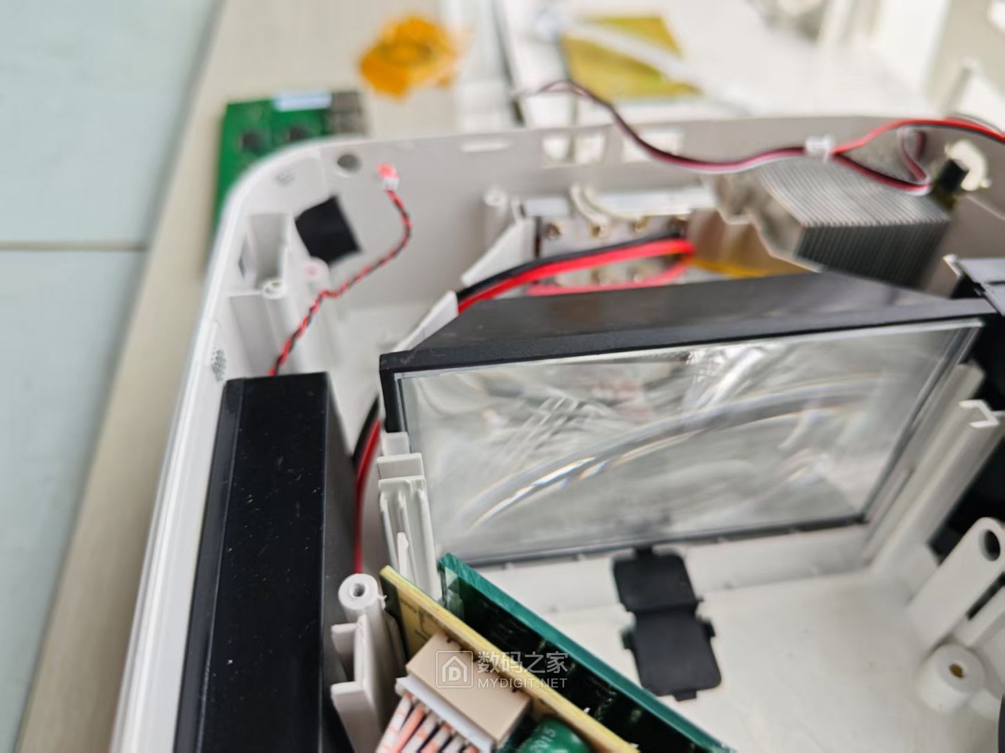

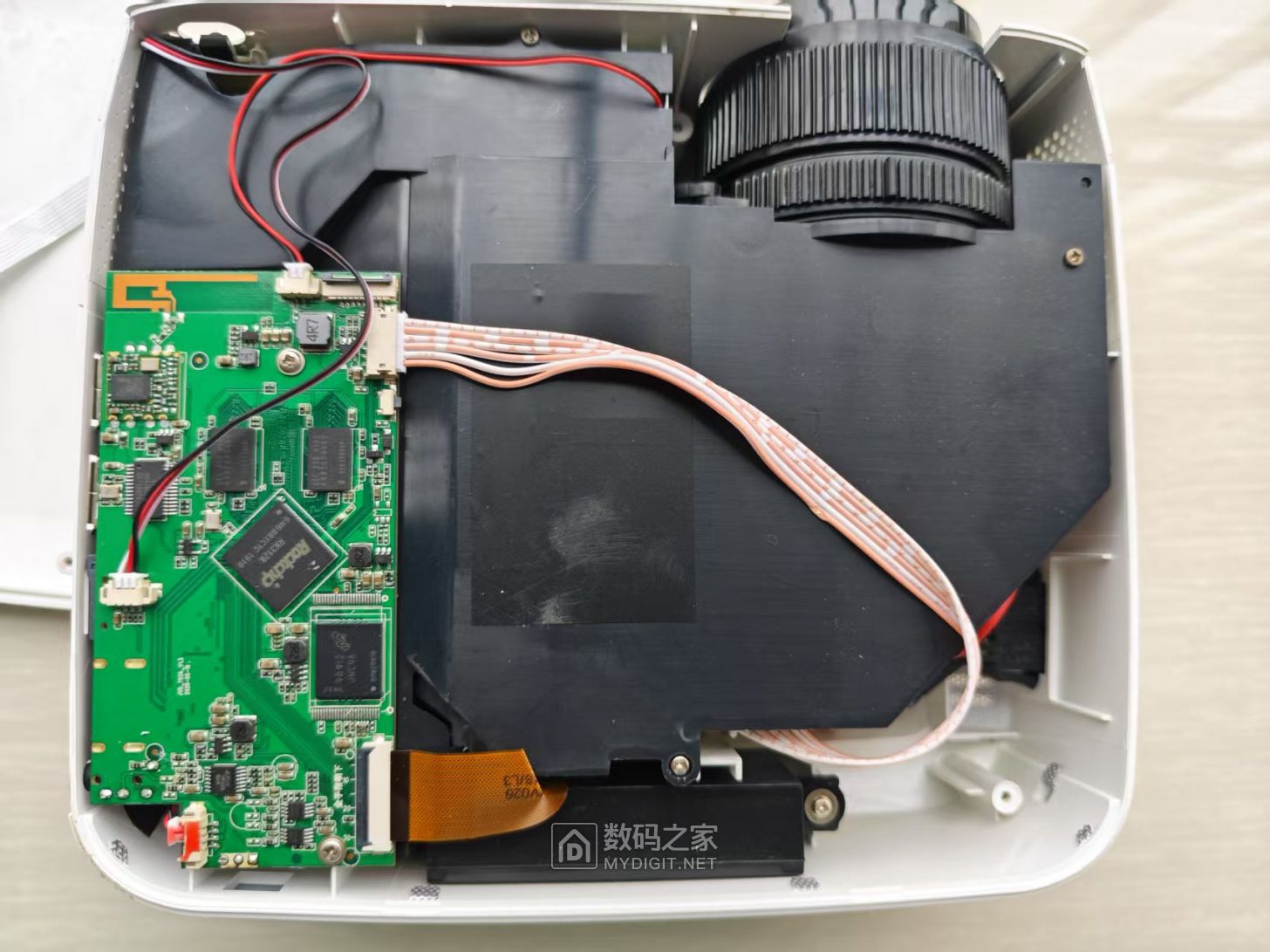

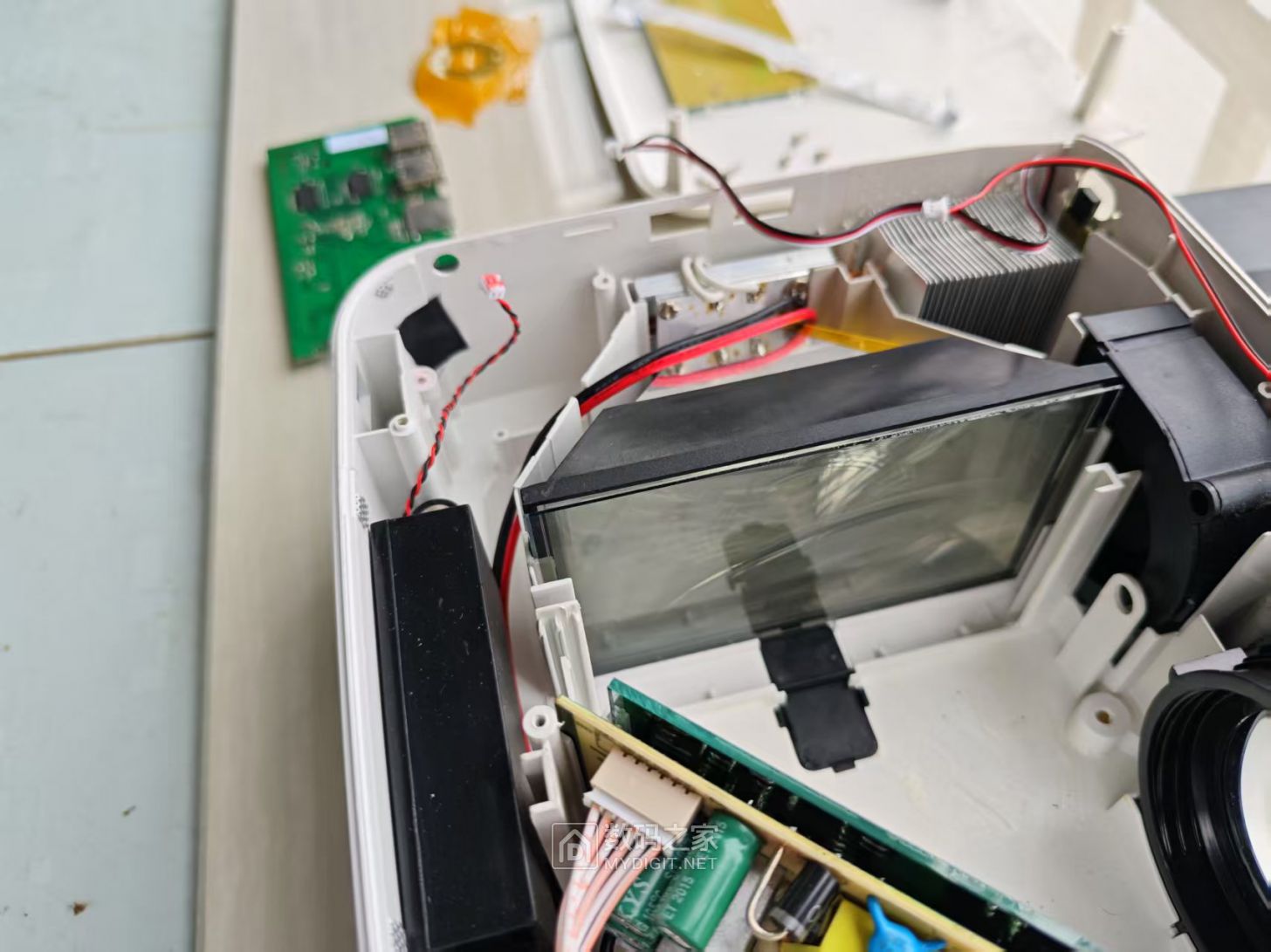

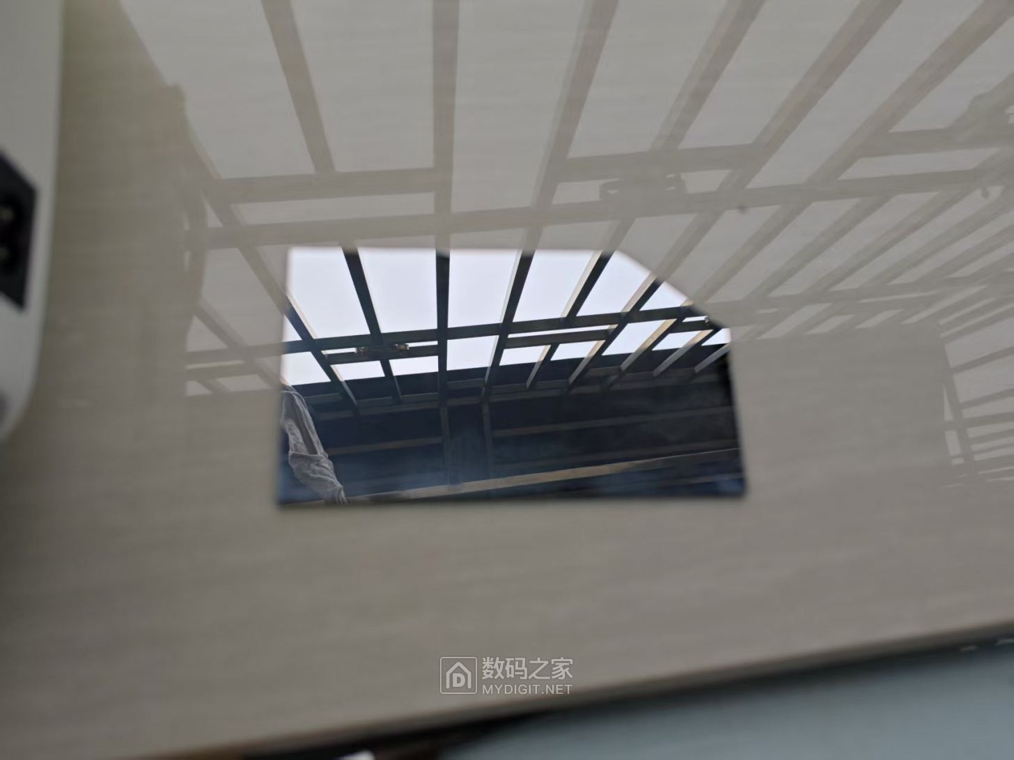

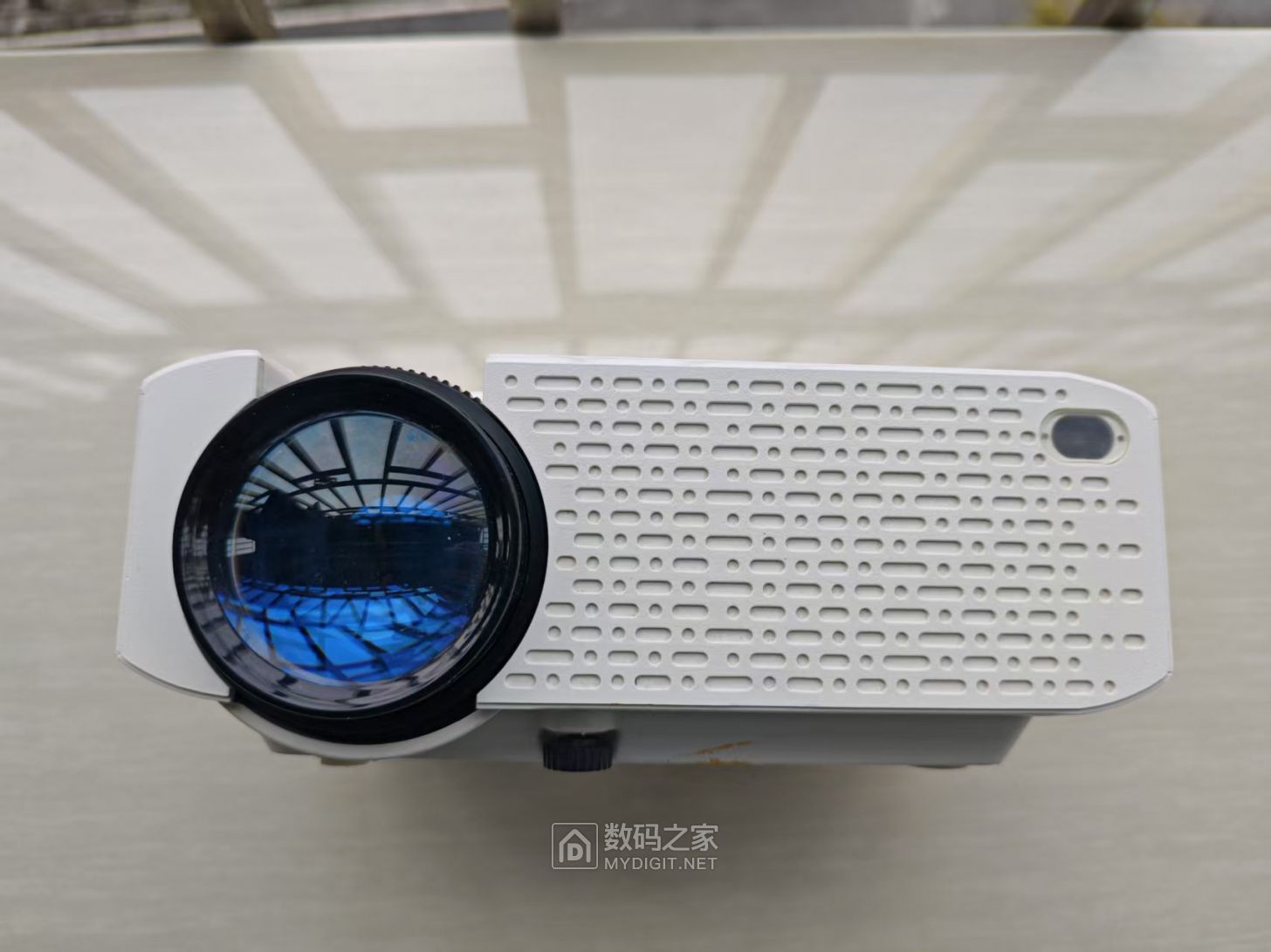

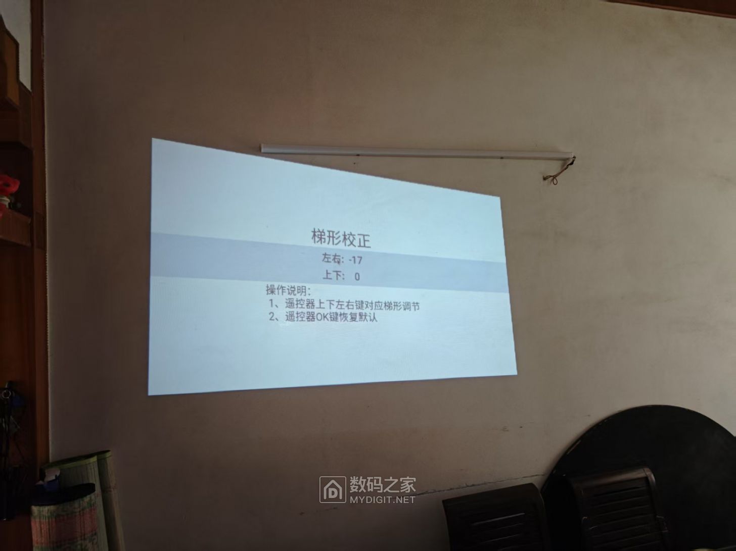

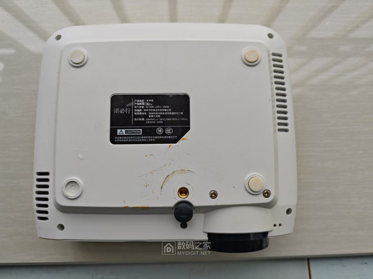

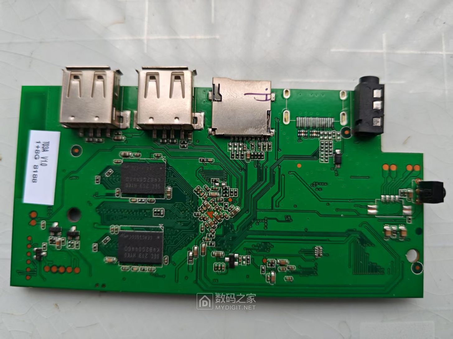

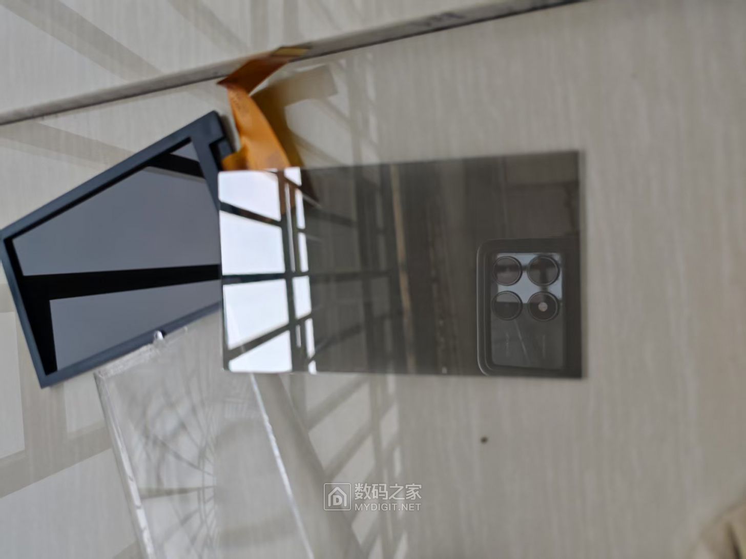

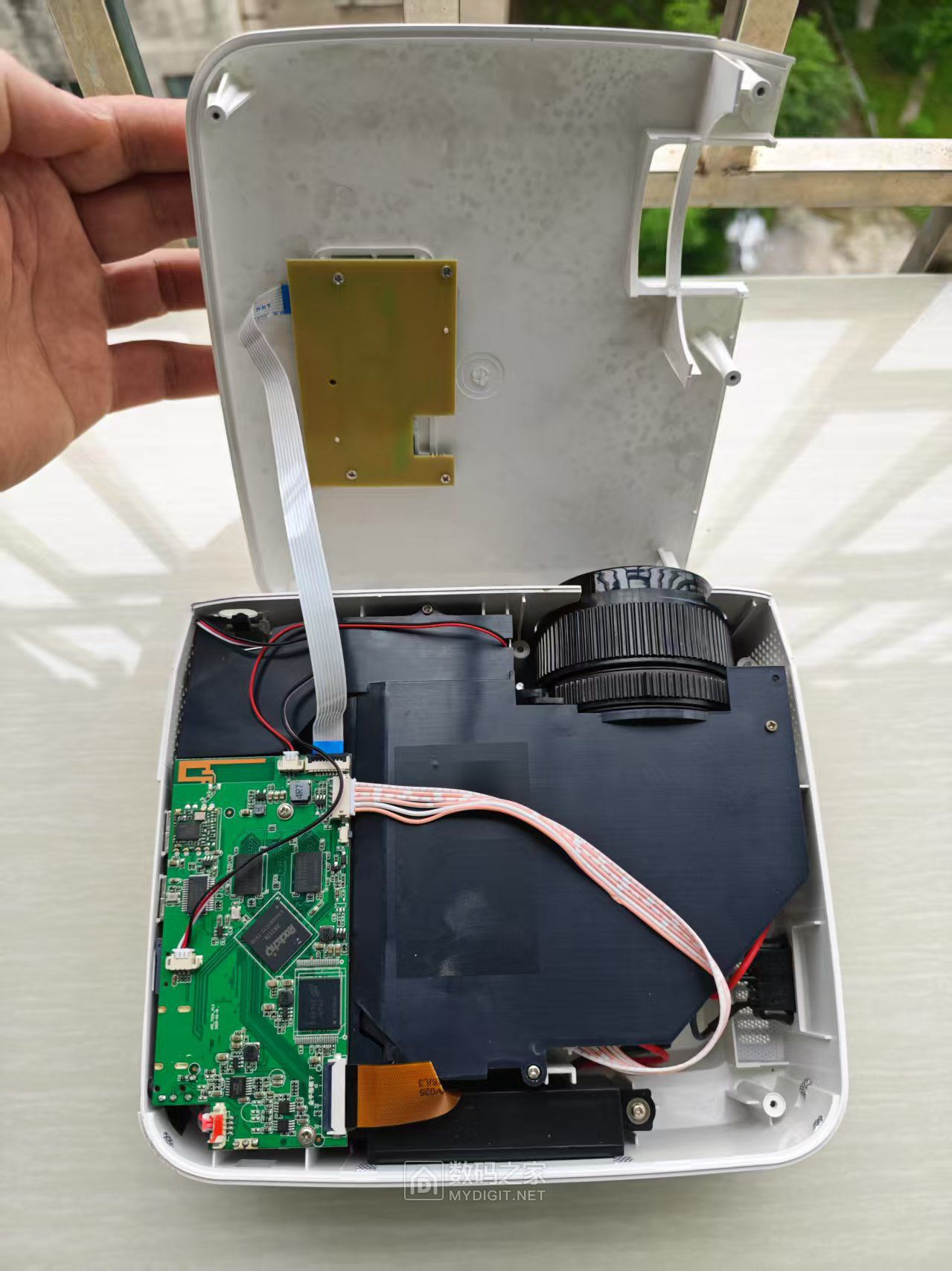

拆诺必行S1投影机,LED灯的
反光镜片,有灰尘,用清水清洗了

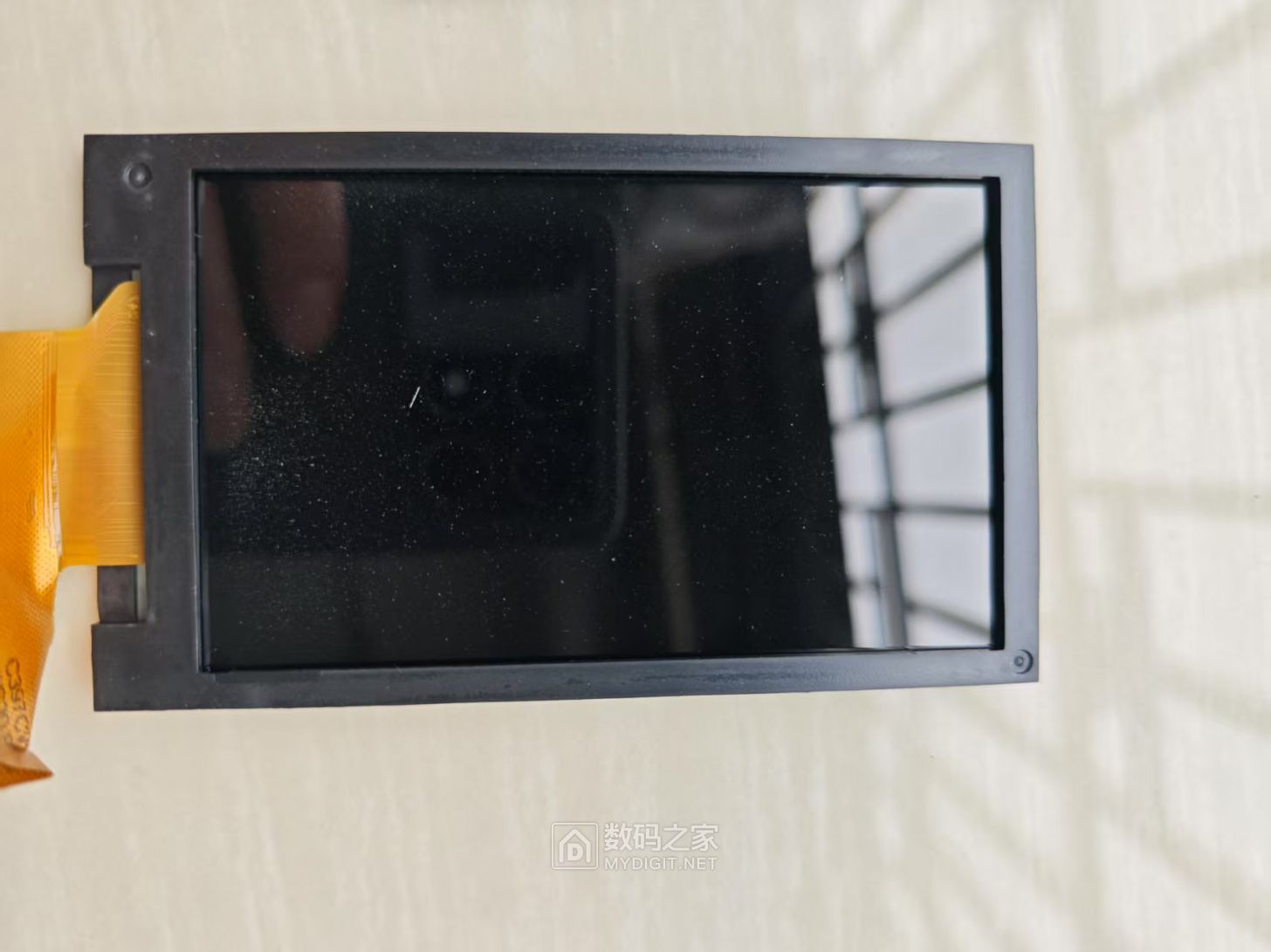

液晶片
隔热玻璃
显示梯形,拆机前以为是液晶片、反光片什么移位了
原来是梯形校正没有调好

发表于 2025-6-4 09:16:58 | 显示全部楼层
这种便宜的投影玩玩别较真了
 楼主| 发表于 2025-6-4 09:17:59 | 显示全部楼层
晚上还勉强能看,白天基本不能看
发表于 2025-6-4 09:40:55 | 显示全部楼层

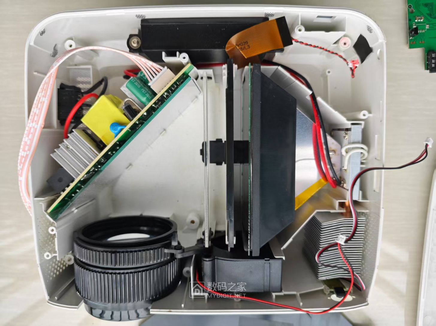

光路里面都不涂黑的,就是个玩具,便宜的话可以玩一玩。
发表于 2025-6-4 10:28:30 | 显示全部楼层
里面不防尘的?
发表于 2025-6-4 10:47:10 | 显示全部楼层
像投影仪套件组装,玩玩还行,白天亮度不够。

手机拍出来的照片画质欺骗性很大,4K DLP 和720P LCD 通过手机拍出来的图片都看不出多少区别

 楼主| 发表于 2025-6-4 12:19:03 | 显示全部楼层
里面有胶水,还粘人手
