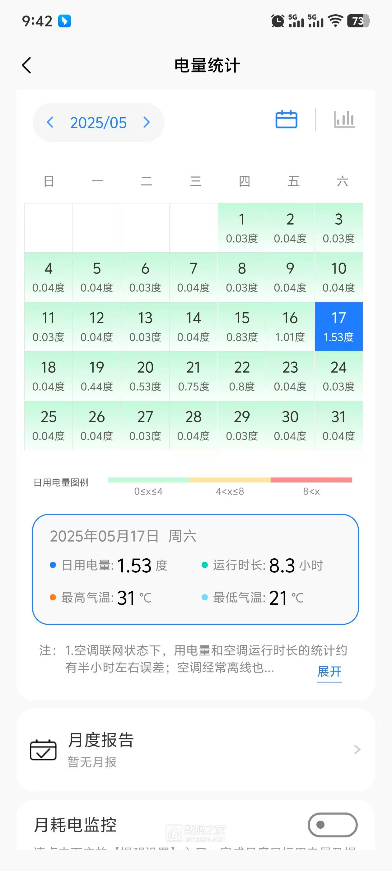

空调的App有电量记录的功能,但是太省电了不免让人生疑。这玩意也太省电了吧!

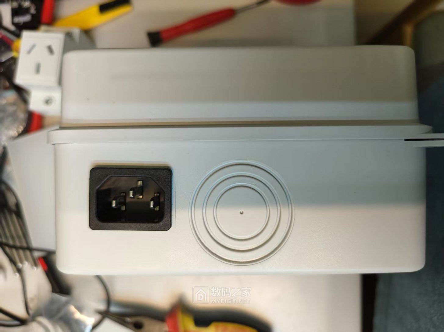

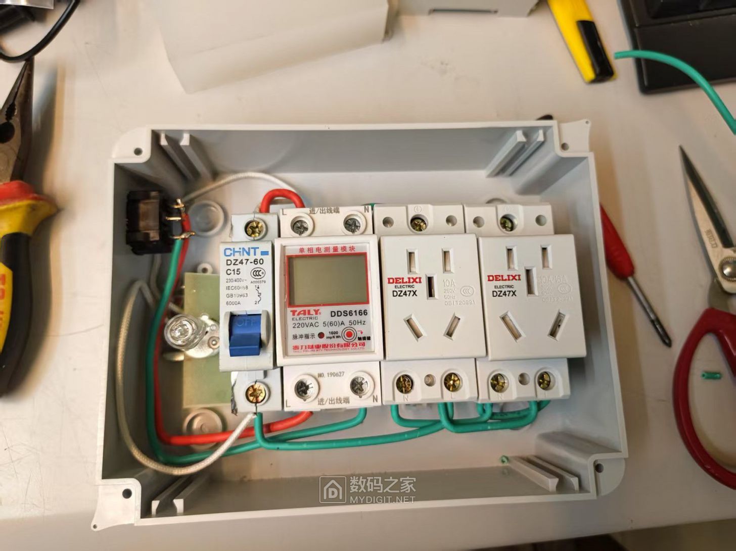

突然想到,前几天看到一个闲置的电表,淘宝上一搜轨道插座还挺便宜,两个五孔插座,加上8P的防水盒价格还算可以接受。电表+插座X2+一个空气开关,7P,还剩个位置,所以做个维修插座,维修插座以前没做过,也没用过,看着原理不复杂,就是用个负载作为短路保护。可能用起来限制多多,慢慢积累经验吧。
02
02
防水盒开孔,嵌一个品字插座进去。

装一个卤素灯,大概40-50W,跟空开并联在一起,
04

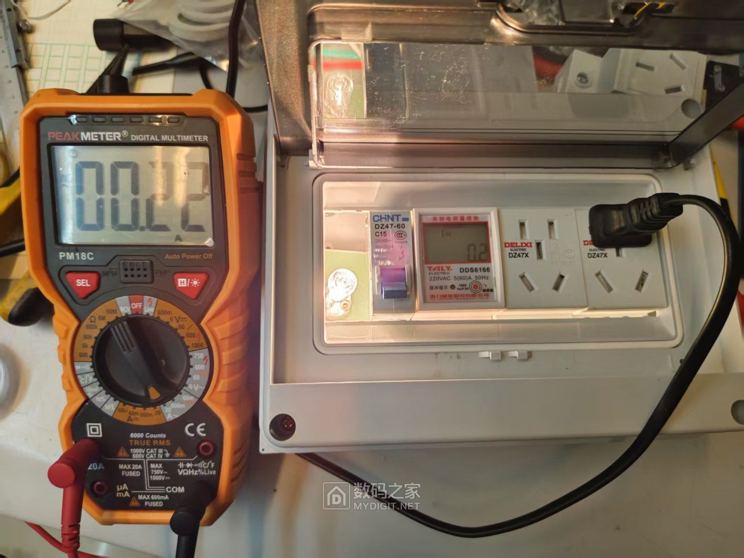

模拟短路试验一下,电表测电流还可以,0.2A,跟万用表差不多
05

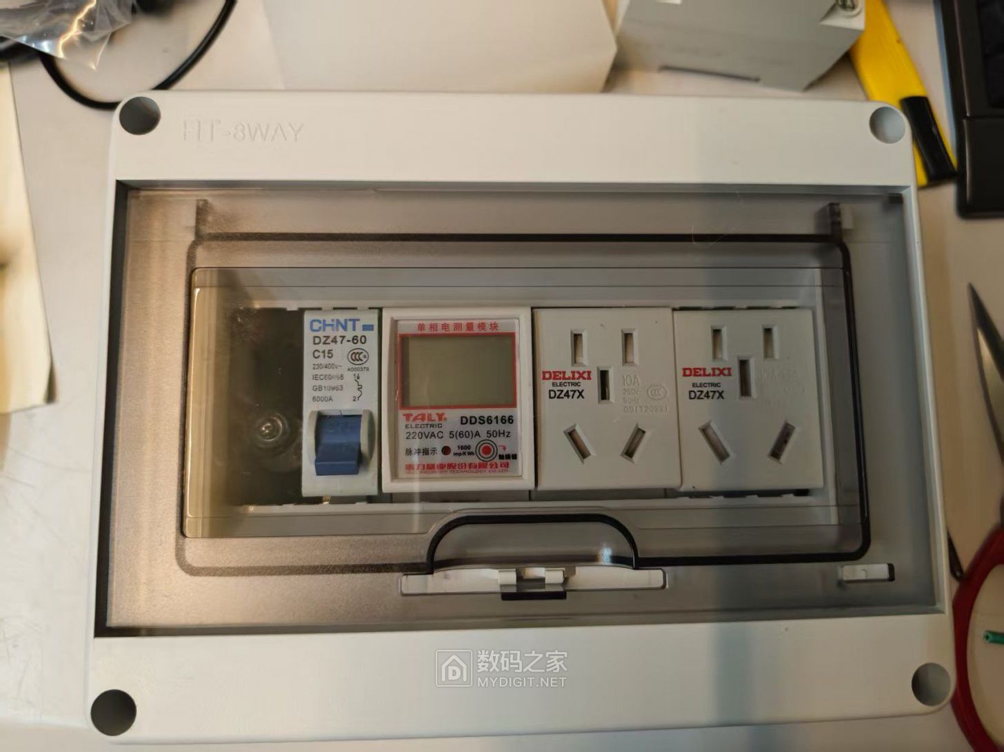

合上盖子的样子。

华凌1.5p的,首先声明,app上这个数字我是怀疑的,所以才做了这个插座,过段时间有了结果再来汇报。
那个电表可以显示电量,电压和电流,摸一下那个红点就切换,多年前买的。
