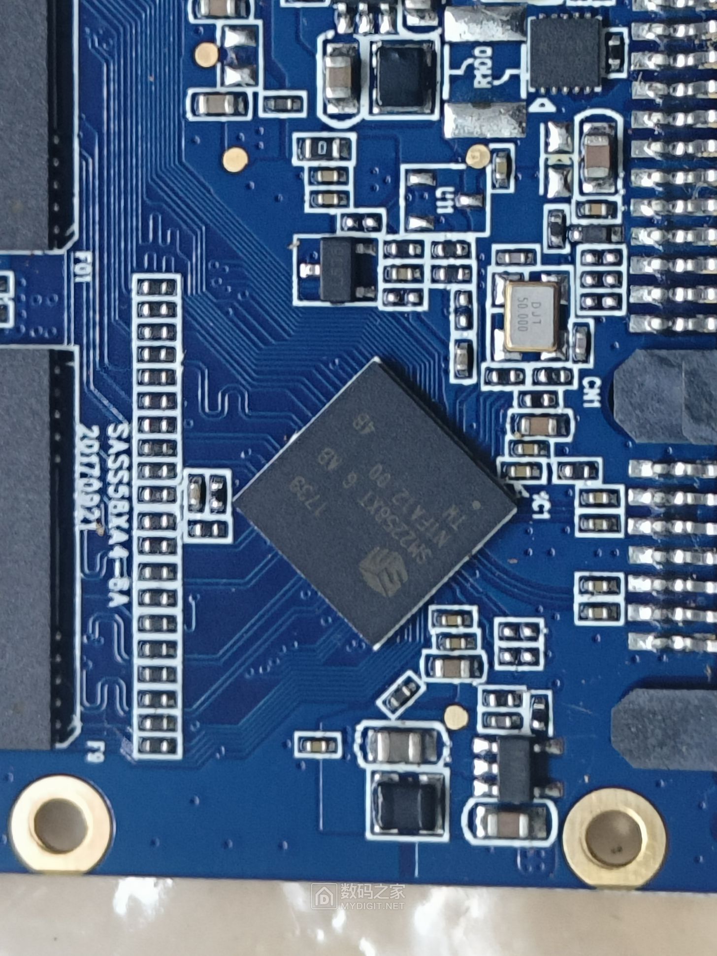

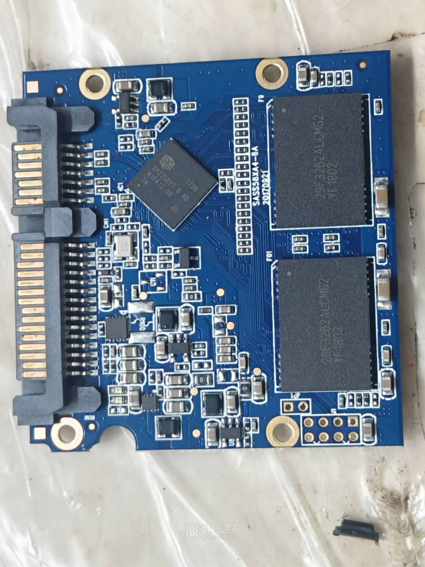

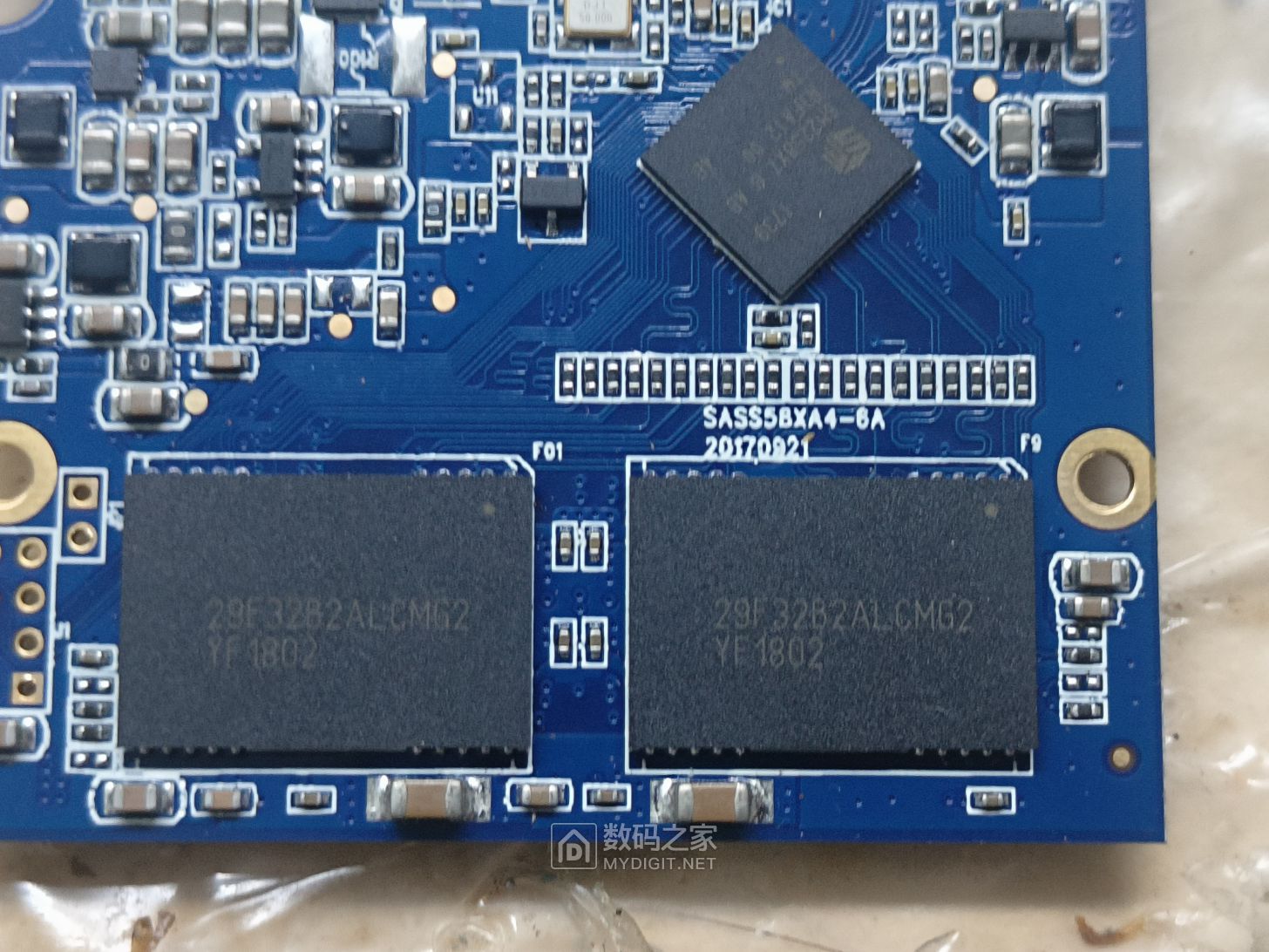

发表于 2025-6-19 21:08:46 | 显示全部楼层 |阅读模式
不认盘
求开卡软件与短接位置
sm2258xt
谢谢
顺便问一下
如果把这个颗粒去做u盘
29f32b2alcmg2
yf1802
应该配什么主控
新手 单纯想玩
发表于 2025-6-19 21:57:51 | 显示全部楼层
短接的话,单独的那两个孔。U盘的话SM3281
发表于 2025-6-19 21:59:38 | 显示全部楼层
58xt 直接用大包开
http://xmrom.kmdns.net:5000/004- ... B(Avidia-Modify).7z
颗粒应该是l06转b0k
短接点是这俩

发表于 2025-6-20 08:27:24 | 显示全部楼层
ysh259 发表于 2025-6-20 08:21
tks 指导
有个疑问
intel的l06b的32Gmlc开成48G的b0kb的tlc

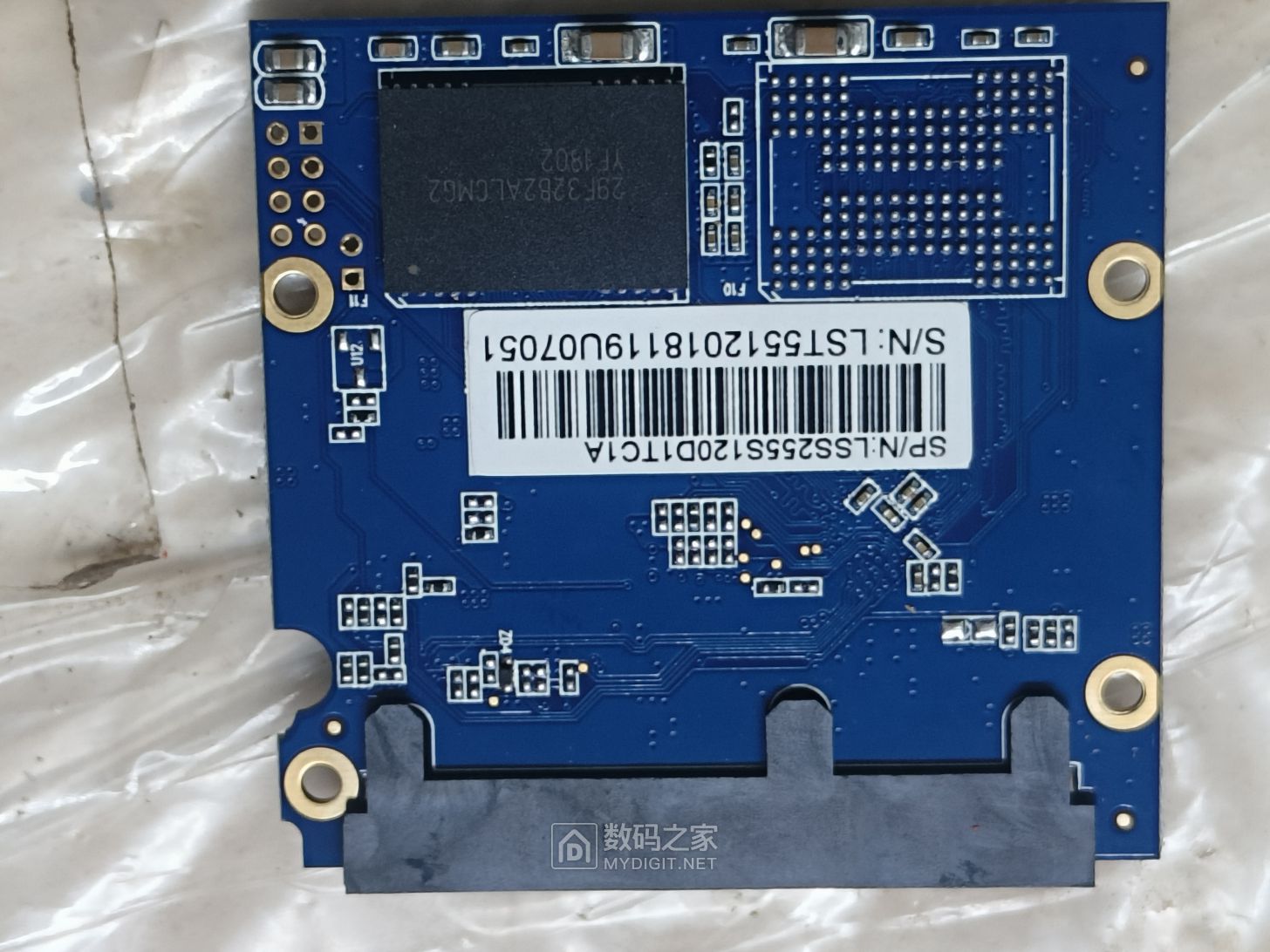

 楼主| 发表于 2025-6-20 08:29:40 | 显示全部楼层
另 今天才发现有个问题
这是132的颗粒
能安装在152的板子上不
CE是代表?

发表于 2025-6-20 09:54:58 | 显示全部楼层
ysh259 发表于 2025-6-20 09:13
还有这样的扩容技术
牛逼plus
这不是扩容,只是颗粒运行模式改变了
 楼主| 发表于 2025-6-20 10:12:28 | 显示全部楼层
yangxuan0124 发表于 2025-6-20 09:54
这不是扩容,只是颗粒运行模式改变了
132的颗粒 焊到152的盘
几个锡珠外露了
发表于 2025-6-20 10:18:42 | 显示全部楼层
好好找找一定能找到你合适的量产工具
发表于 2025-6-20 10:20:35 | 显示全部楼层
ysh259 发表于 2025-6-20 08:29
另 今天才发现有个问题
这是132的颗粒
能安装在152的板子上不
可以的,BGA152通用BGA132
 楼主| 发表于 2025-6-20 11:38:43 | 显示全部楼层
南觞若 发表于 2025-6-20 10:20
可以的,BGA152通用BGA132
是不是脚位从第二列开始
不知道应该叫列还是叫横了
对准有点要求

发表于 2025-6-20 13:12:02 | 显示全部楼层
tks 指导
有个疑问
l06转b0k 1.5倍容 48GB/CE
发表于 2025-6-20 13:12:29 | 显示全部楼层
另 今天才发现有个问题
这是132的颗粒
能安装在152的板子上不
152 132区别就是多了些空点 不影响的

发表于 2025-6-20 16:03:59 | 显示全部楼层
ysh259 发表于 2025-6-20 13:37
我再请教一下
如果我重新开卡
应该选l06 还是遵循b0k
开卡工具闪存id自动后选l06_b0k

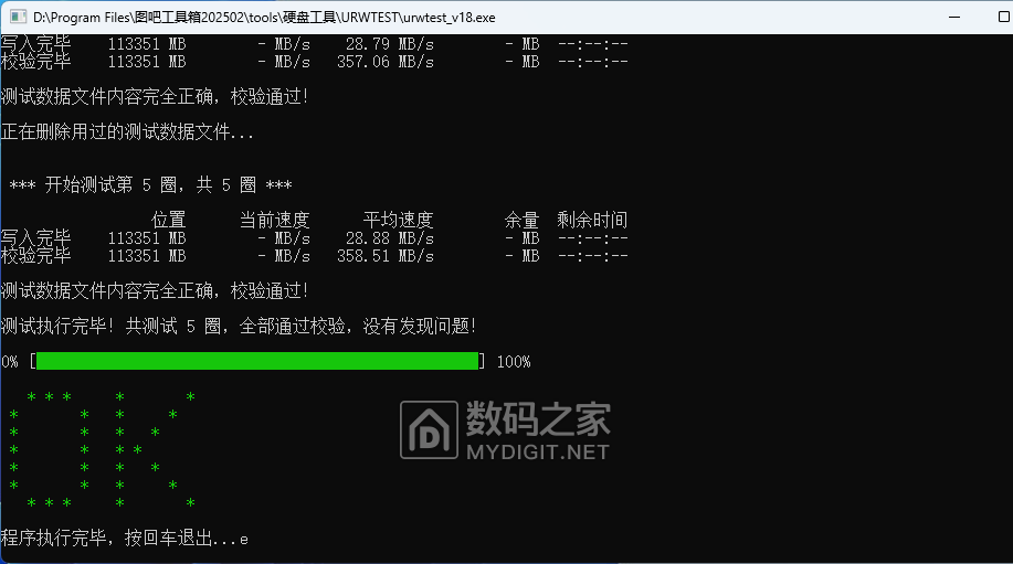

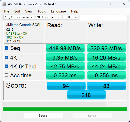

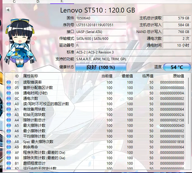

 楼主| 发表于 2025-6-21 08:30:58 | 显示全部楼层
17317371958 发表于 2025-6-20 16:03
开卡工具闪存id自动后选l06_b0k
感谢 已经开卡成功
再次感谢你的提供的软件
继续用吧
就是感觉发热太猛了
能到60-70度 速度就呵呵
等坏了 就是直接拿来练手玩u盘
