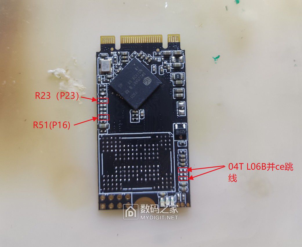

[SMI] 分享个sm2258xt NGFF 2242主控板的跳线
发表于 2025-7-18 20:37:18 | 显示全部楼层 |阅读模式
放了好久的板子,收拾出来用发现没跳线图,拆主控量到跳线如下:
有需要的拿走。
