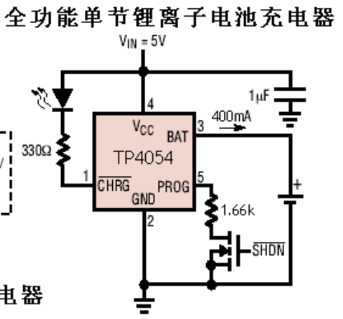

RT,都是一端接CHRG脚,串电阻后另一端再接VCC的,但这颗LED耐压是多少?
发表于 7 天前 | 显示全部楼层
这芯片输入电压建议5.5以下,6v就发热厉害容易坏了,led指示灯有个1k的电阻限制电流,电流最多也就5ma,基本上都能够承受,室内LED指示灯其实有0.5ma就可以了,可以用5-10k的电阻,
不同颜色的led发光导通压降不一样,多出来的电压都在电阻上面。

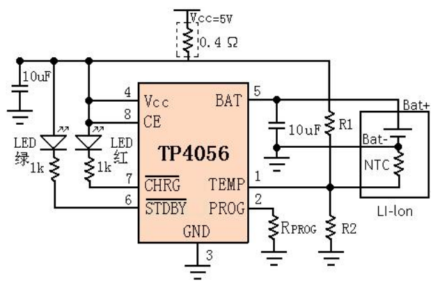

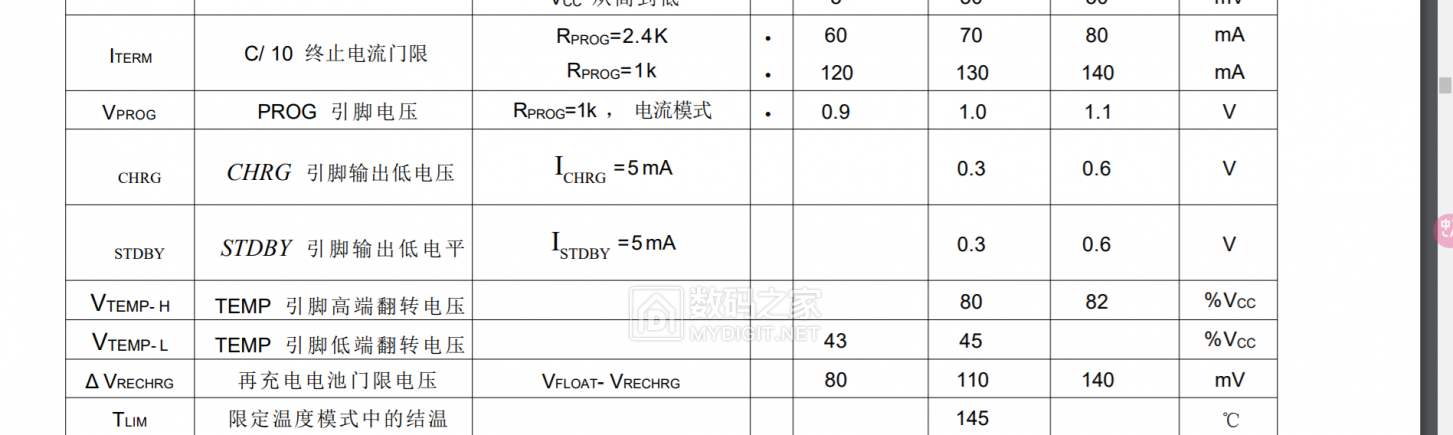

发表于 7 天前 | 显示全部楼层
https://item.szlcsc.com/datasheet/TP4056-MS/8533532.html
芯片手册上说这两个引脚最大就0.6v,平均0.3v,电压比想象的还低

这个DATASHEET上咋两颗指示灯用了同一个1K电阻???

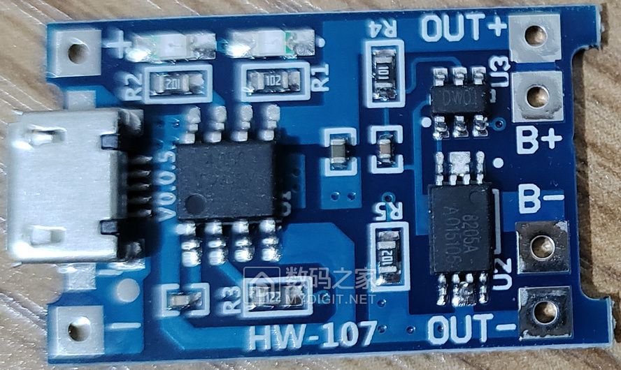

找出一个之前论坛活动白嫖的4056小板,接上电用炮灰表量了一下,蓝色LED两端电压2.65V,没接电池红LED测不出来电压...
