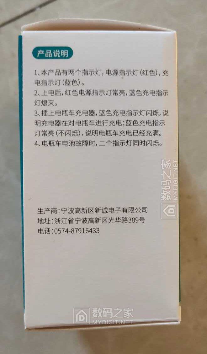

今天分享品禾的第二代电动车充电保护器,所有图片来源于网络,重新进行编辑整理。
生产厂家为宁波新城电子
备注:“普彩”品牌的电动车充电保护器也是由该公司生产。

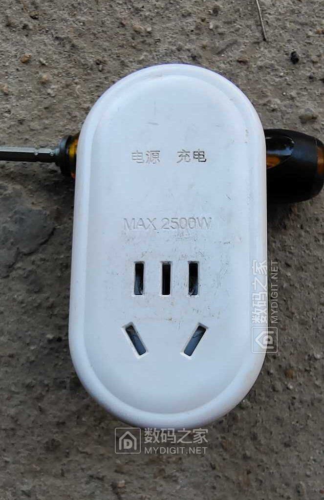

保护器外观

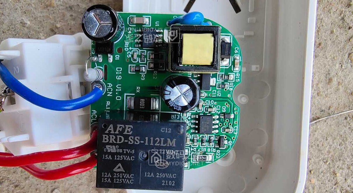

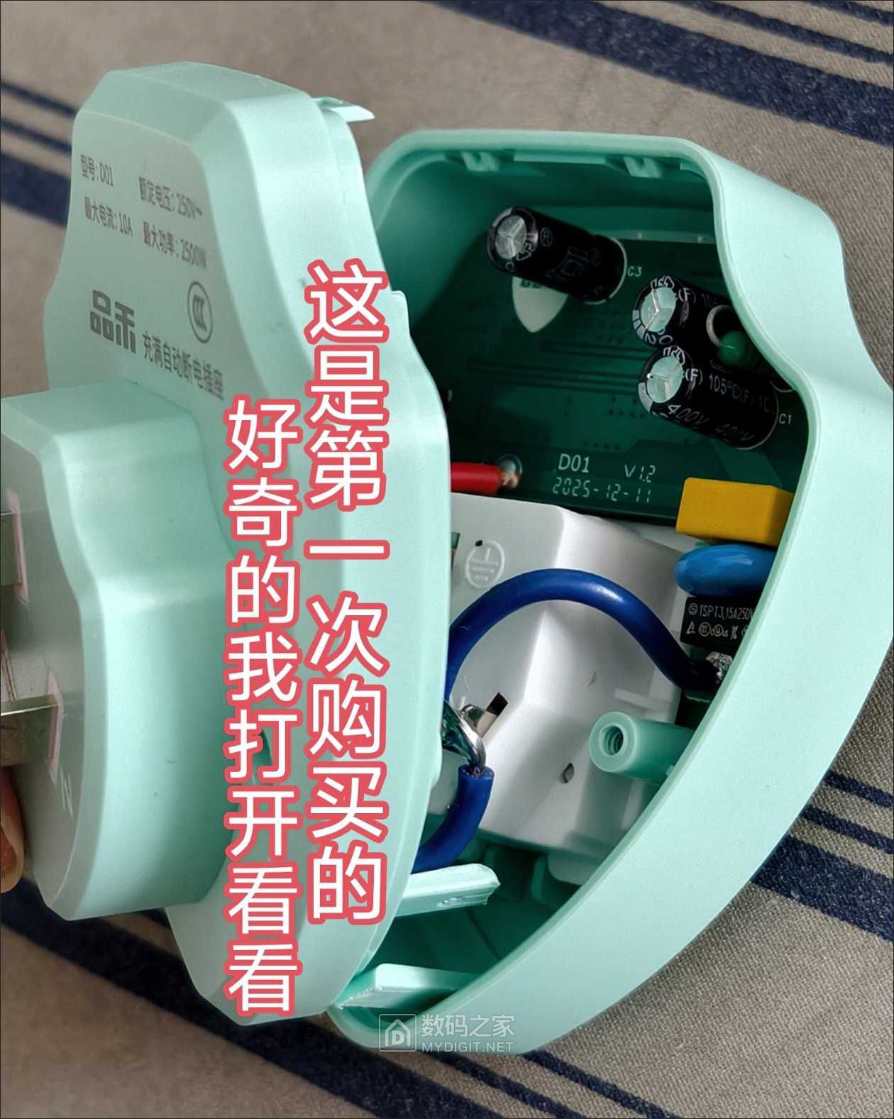

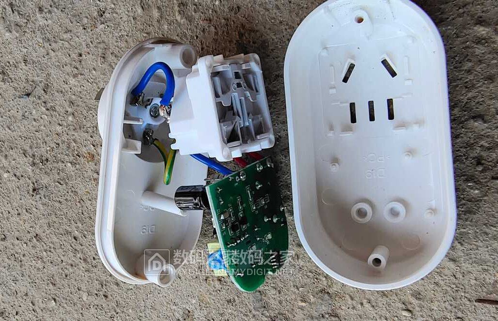

内部结构

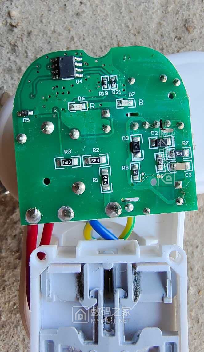

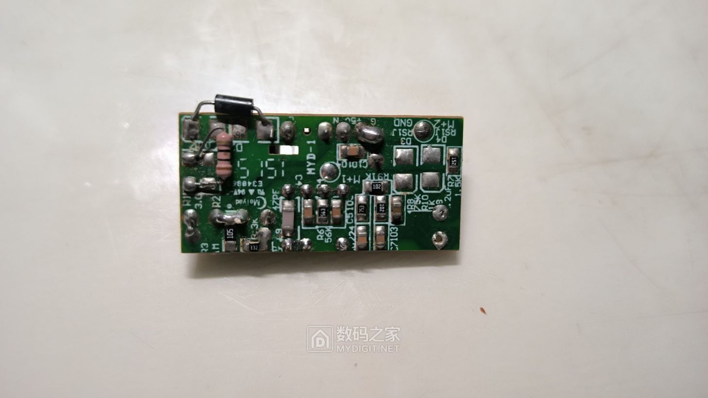

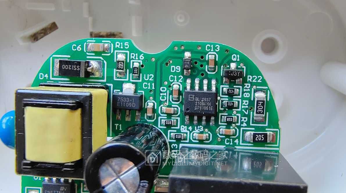

背面的芯片应该是单片机,用于工作状态显示

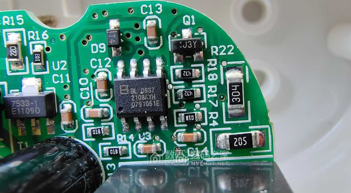

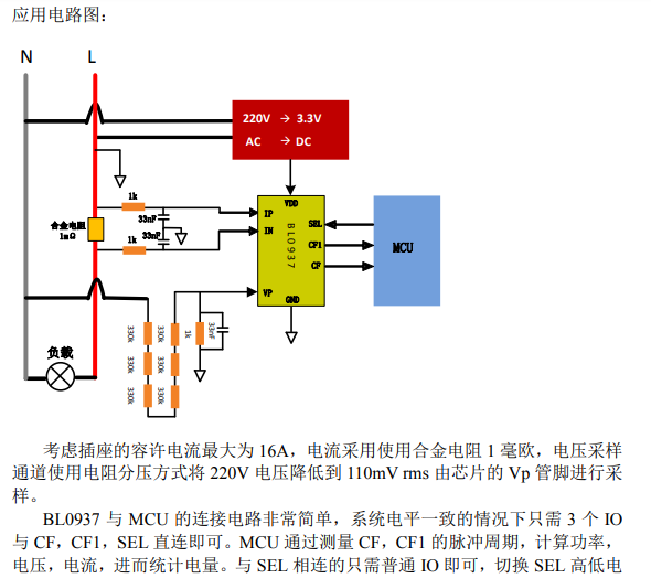

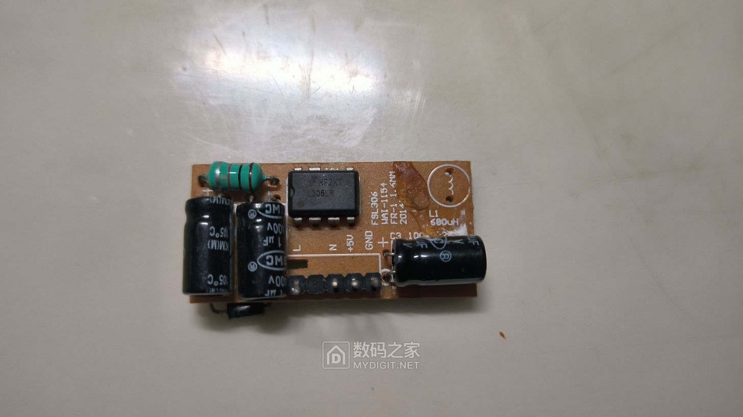

供电采用原边反馈交直流转换器PN6775H,功率取样采用贝岭的BL0937电能计量芯片,通过检测充电器进入涓流充电开始延时计时,进行充电保护。
利用继电器控制负载通断

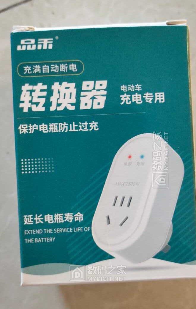

品禾电动车充电延时定时保护器产品介绍
