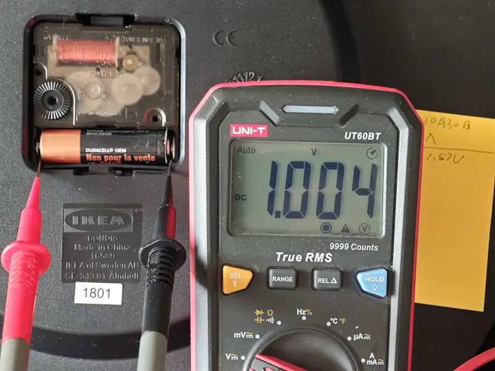

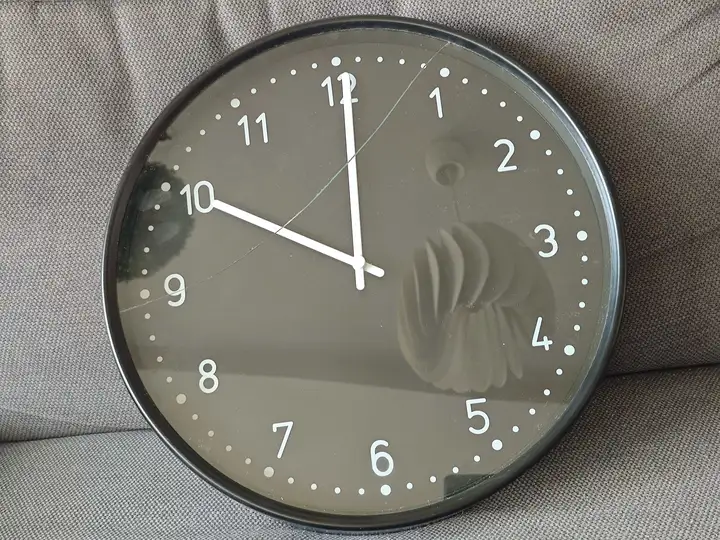

这个宜家的挂钟,购买于佛山市南海宜家商场特价区。至今大约5年时间,期间因为家里小孩调皮摔到地上玻璃裂了。

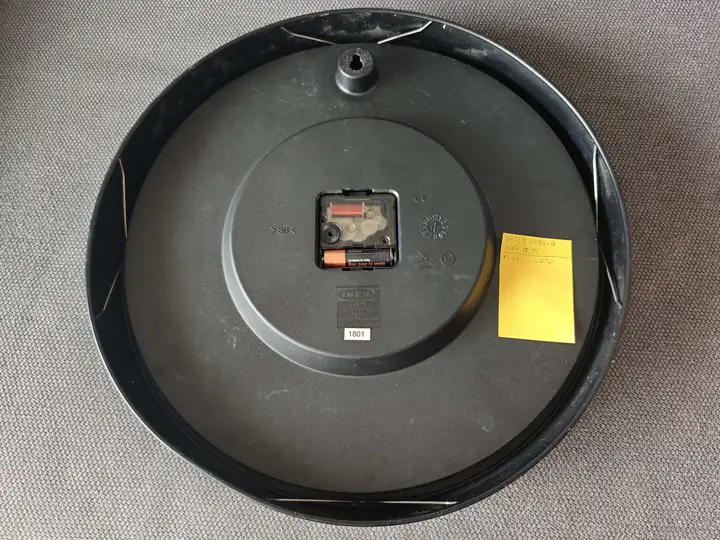

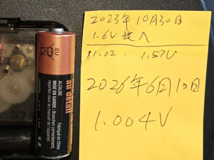

上周开始发现时间慢了5分钟,今天下午4:30的发现指针停在3:50的位置,取下来换电池,发现背后贴了张纸,记录着上次电池装入的时间。我已经忘了有这件事,可见易事贴是个非常棒的工具。

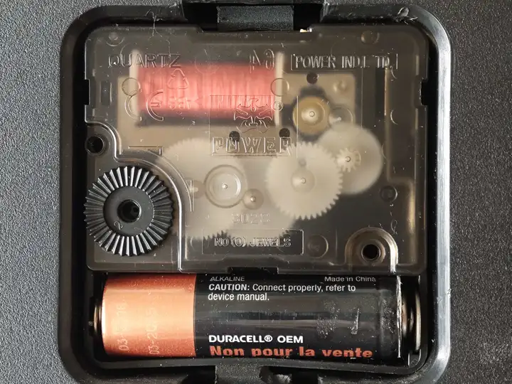

这个挂钟装载了POWER(霸王)品牌的石英机芯,型号为302S。电池用的是金霸王,2018年3月生产,2025年3月结束质保期。
挂钟放平后,机芯可以继续运转,此时的电池端电压1.004V。

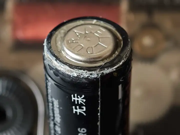

金霸王用在这种长时间低电流放电场景下,祖传漏液。这枚金霸王电池已经出现了明显的的渗液,看起来是正品。
这是一枚OEM版的金霸王,装入的时候端电压1.6V,用了快三年多共了954天。考虑到它的生产日期,如果是全新金霸王的话,估计能用三年。
假设金霸王的电池容量是2300mAh,则这个挂钟的平均消耗电流0.1mA,可以考虑使用太阳能电池加超级电容,替代干电池供电。
这个钟的走时不算太准,平均每一年会慢3分钟左右,下一个挂钟准备换电波自动对时的太阳能供电产品,实现完全免维护使用。
