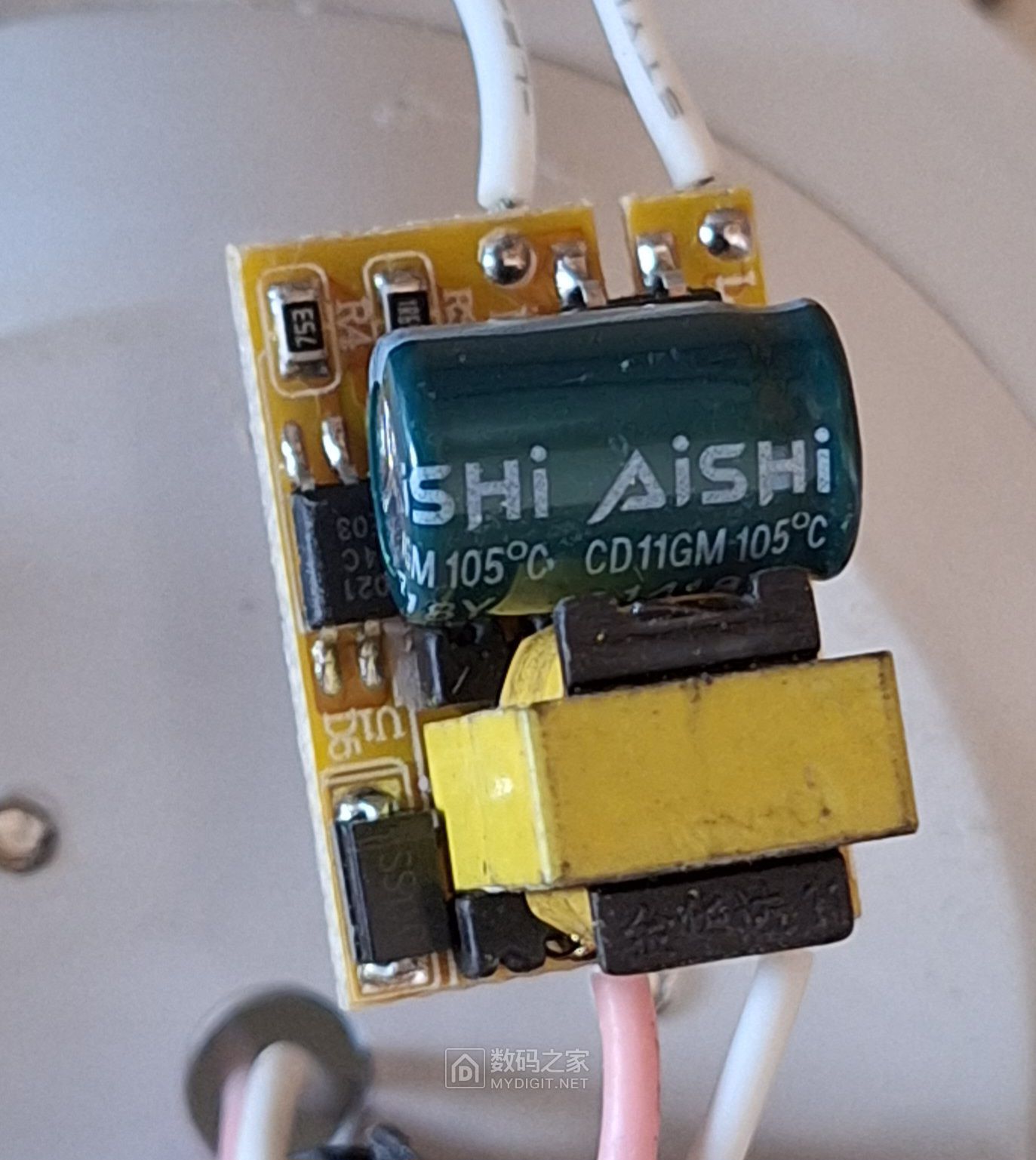

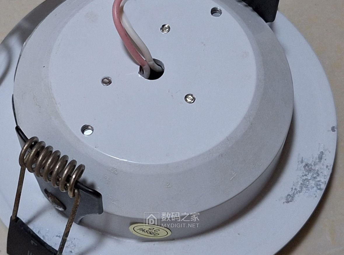

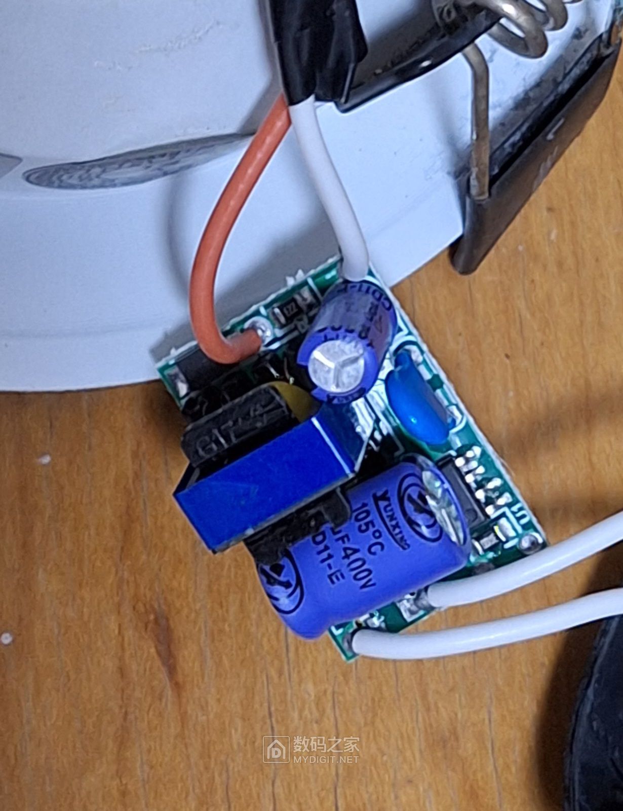

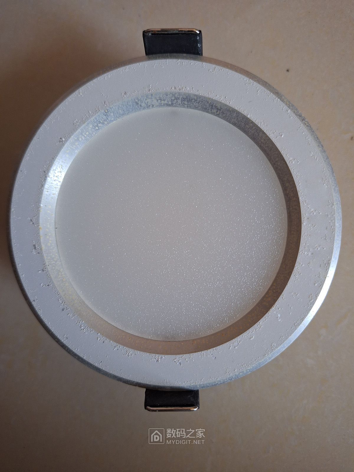

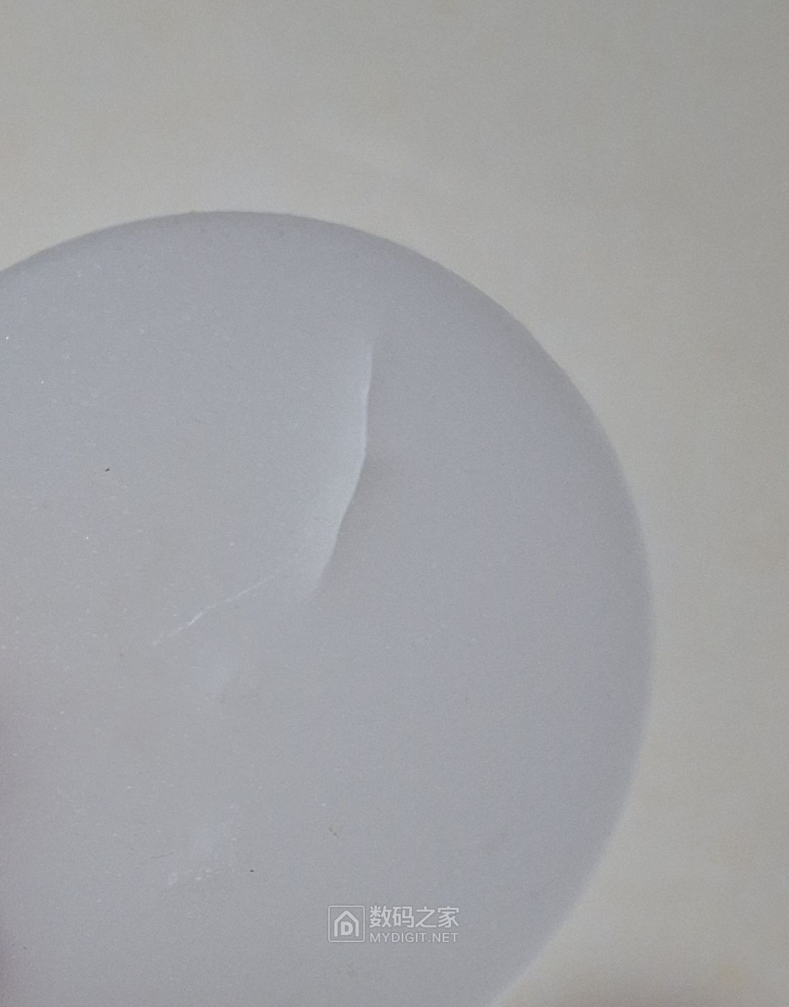

一个LED筒灯不亮了拆下来检查一下。
3瓦的电源驱动。
面板是比较难拆的,看网上用吸盘可以无损拆下,也有在侧面钻一个孔用螺丝刀伸进去撬开,我这款中间接线就有一个孔我用六角扳手伸进去把面板捅开。
由于用力过猛把面板都捅开裂了。
检查灯珠没有损坏。
网购了一块3瓦的电源驱动更换。
