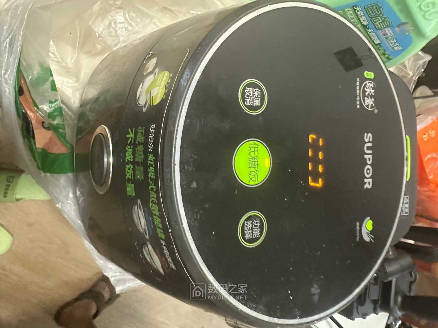

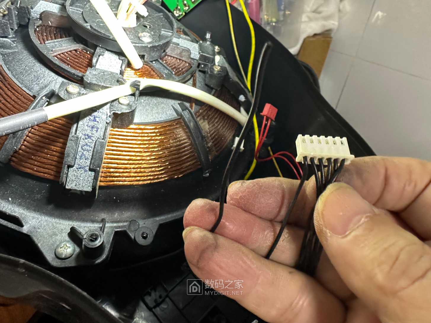

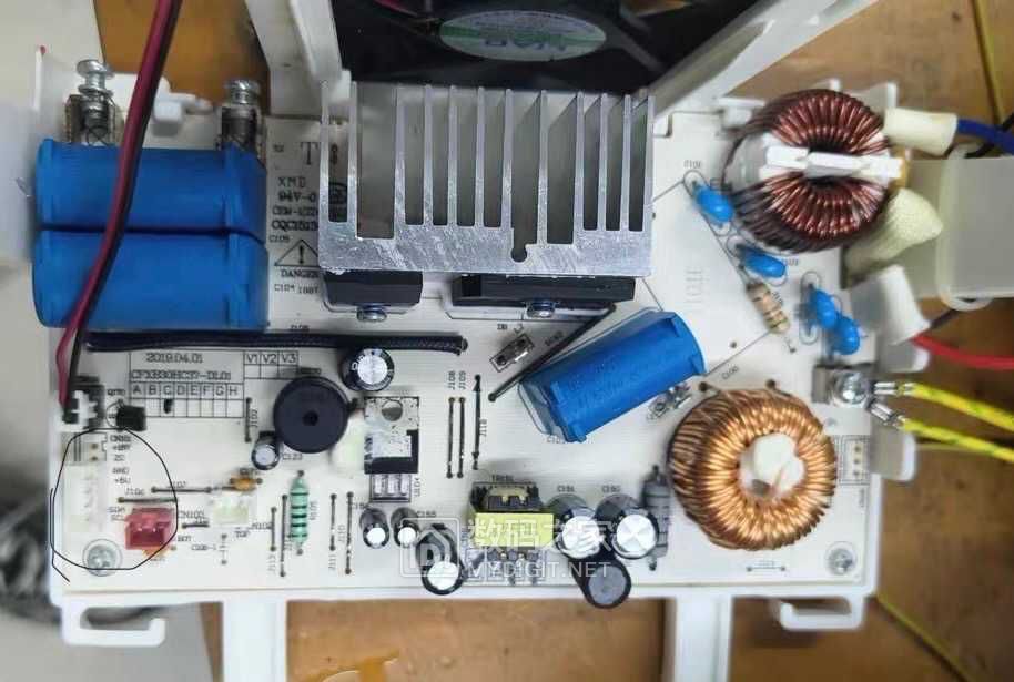

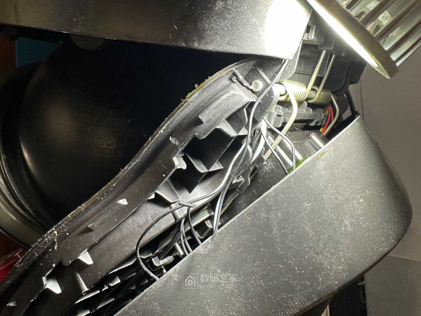

拆修一台苏泊尔电饭锅走了点弯路,开机转圈运转一分半钟跳转显示E1,料想这个故障代码容易修理,拆开测量18V、5V电压均正常,测得底部NTC传感器38k,顶盖82K,对应当时气温,判断底盖的传感器阻值略低一些,换上50k的NTC(实际测得40K左右)故障依然,查取样分压电阻和电压4.7V均在正常范围,撬开上盖发现面板上通往主板插线端子一根在主板上(末图已经圈出了)标注为SCL的通讯线在转页处折断了,套上厚热缩管连接后整机恢复正常运行。
结论:先不要一味死磕NTC热敏电阻、分压电阻排查!先易后难,一并检查翻盖排线里面SDA/SCL这一组通信线,开合弯折是最高发故障点。
