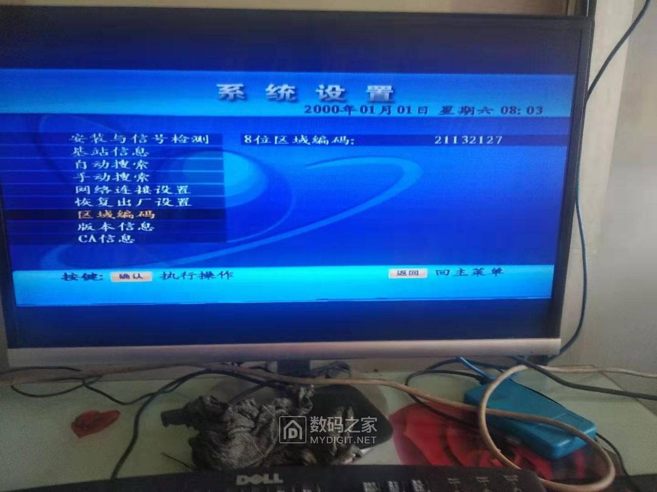

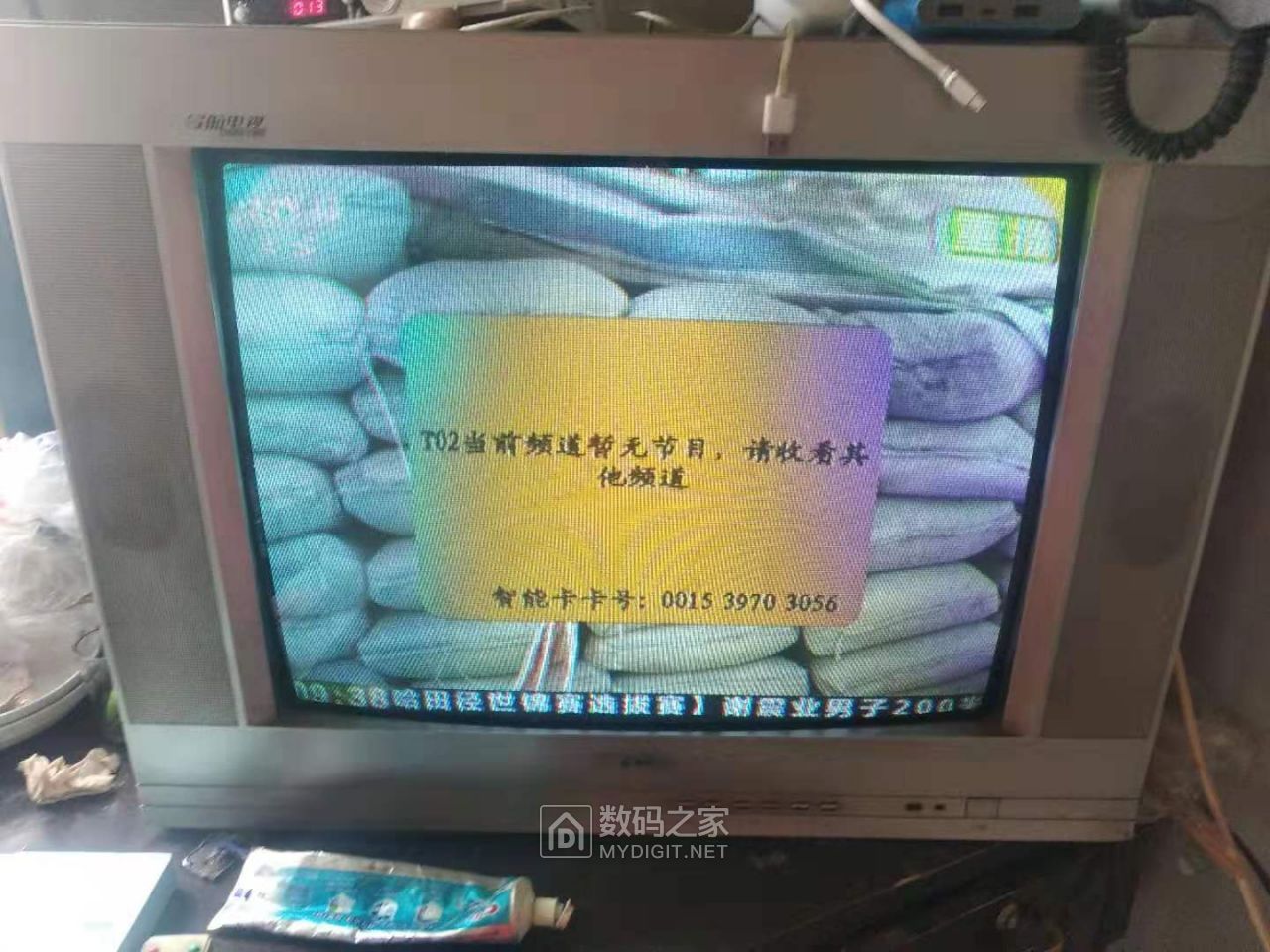

     这个户户通是我们这边树莓公司的。每次看20来分钟就出现如图故障
经过百度。发现是因为Gprs不能定位引起的。网上有说恢复出厂重启的 。试验好几次不管用。开机拔插卡。也无效。

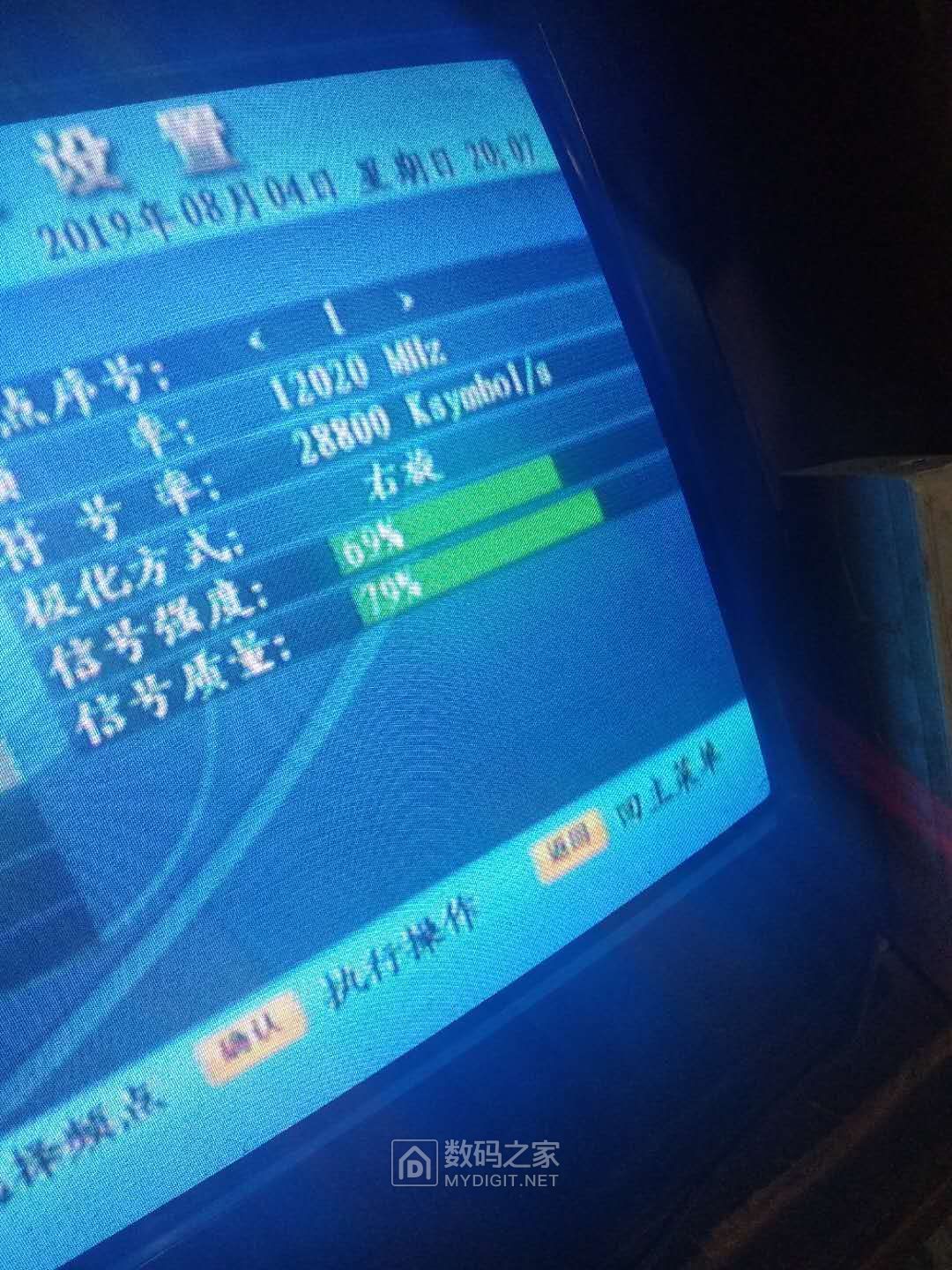

在系统设置节目里一个基站都没有搜索到。
另外 机子上的卡信息  显示 :已开卡。 后面L 后都零。
另外机子信号很好的。

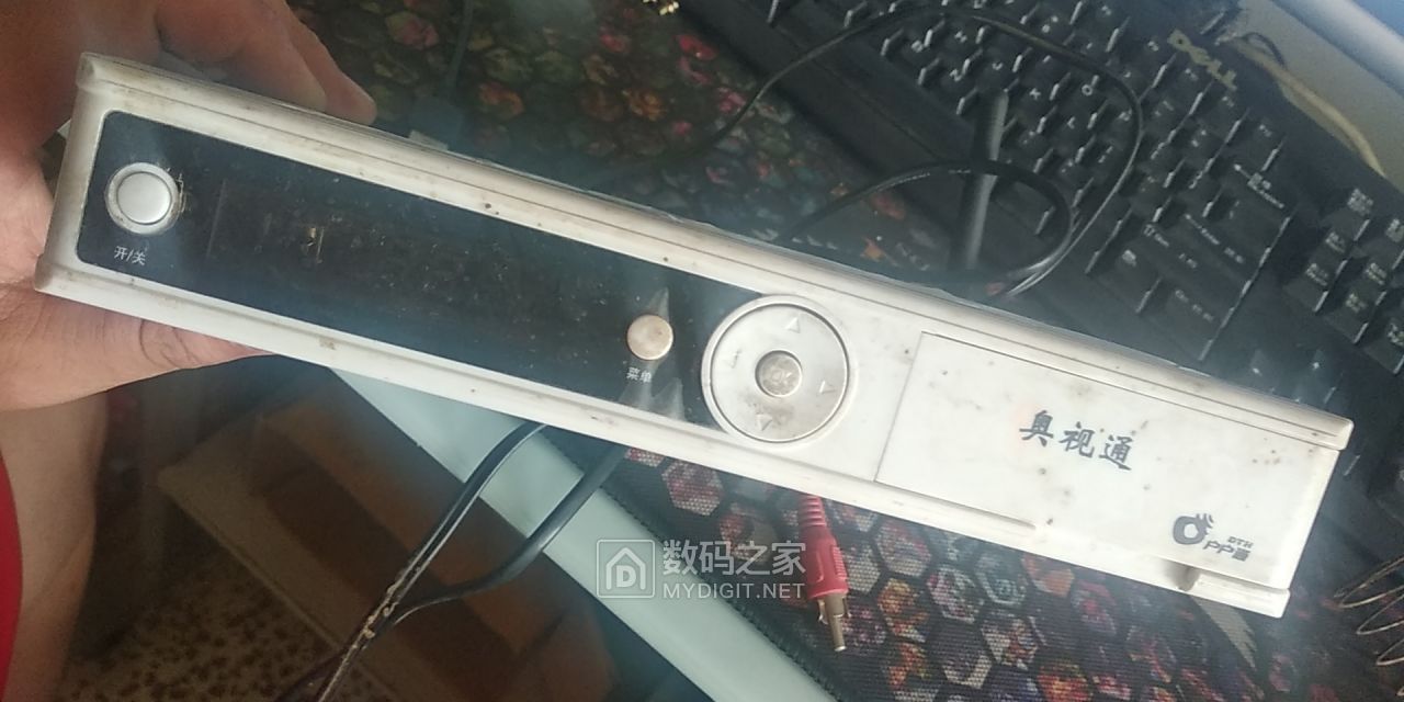

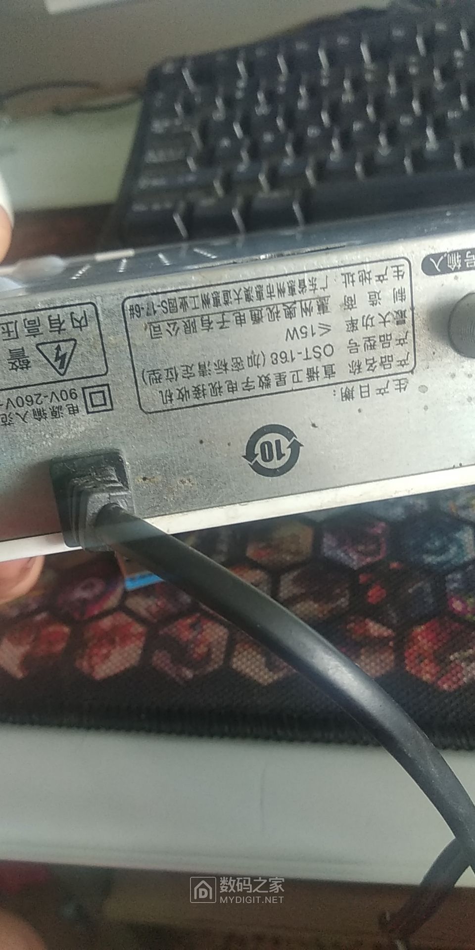

这个情况要如何折腾。无处下手啊 。昨天晚上我把机子拆开啦 因为太晚没有拍照。里面电源供电电压是5.3 ,13.6,20.5.都算正常。可这故障该怎么搞啊 。外观 和铭牌 在线等 。修不好晚上就给拿回去。

发表于 2019-8-6 15:27:05 | 显示全部楼层
是不是电信机站升级了,机器找不到机站了
发表于 2019-8-7 08:23:21 | 显示全部楼层
不在原定位位置使用 吧     要是原定位的地点   就是其他原因
发表于 2019-8-7 08:38:42 | 显示全部楼层
首次上机的时候,读取了周围的GSM基站信息,作为卡的注册位置来保存了。
移动或者联通(一般不是电信)的运营商,新基站统统使用4G基站,停止对2G基站进行维护,坏一个,少一个。直到有一天,这个卡所绑定的那个基站信号消失了。于是,就无法定位了。
开机20分钟,仍然检测不到最初注册的基站,于是就认为越界使用,停播了。
发表于 2019-8-7 08:46:43 | 显示全部楼层
移动或者联通(一般不是电信)的运 ...
清24C128就可以了
发表于 2019-8-7 08:48:35 | 显示全部楼层
把24C128闪存清空就可以了
