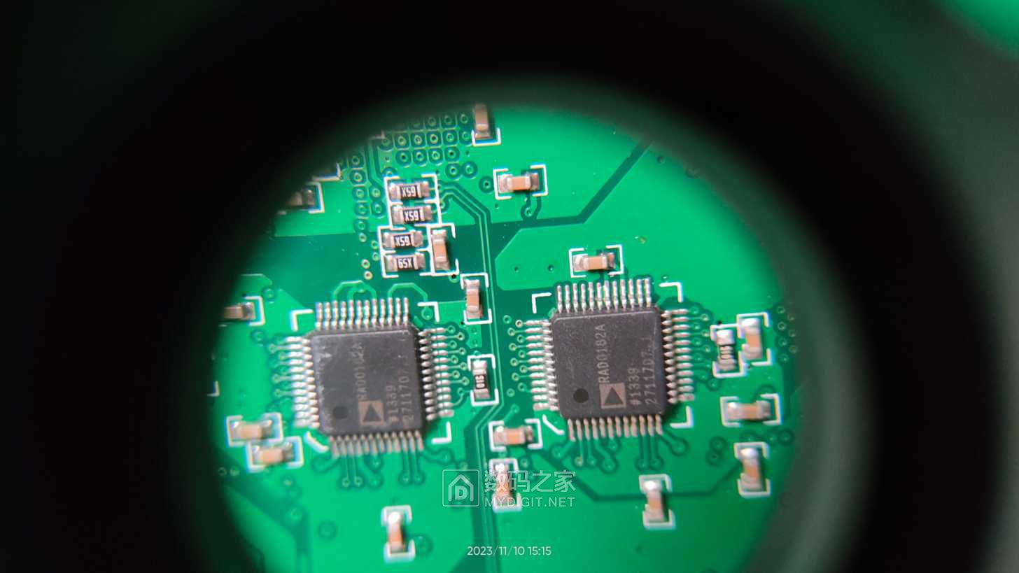

自己有台普源DS1022C示波器×已经升级100M,可还是忍不住淘来一台普源DS1102E,网传所谓的神机。也是赌一把的心态。
        故障现象通道1无信号,通道2正常。自己有点模电基础,对示波器没多少知识储备,接下来就是饿补示波器电路的知识,结果网络上这方面的资料少得可怜,好在已经有台示波器了,示波器修示波器这是一个优势。找了个接近的手绘图纸参考,从模拟前端输入两路探查对比波形,自带的1K信号介入两个通道,CH1第一个模拟芯片输出就不正常,幅度只有ch2的一半,元件太小了,实在是不好搞,还在摸索中,希望有大神指导一下。
