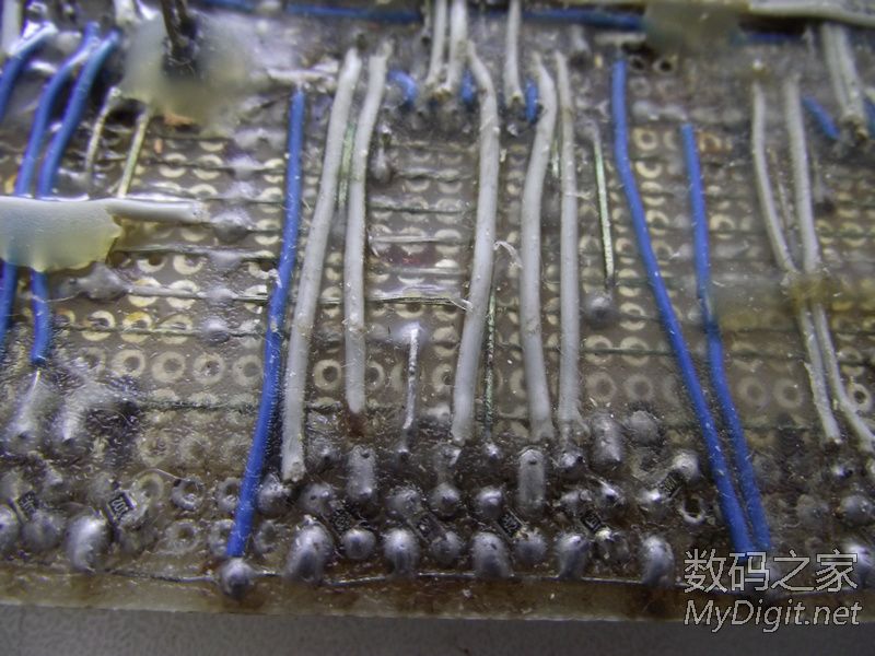

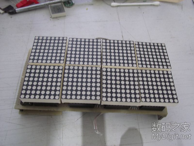

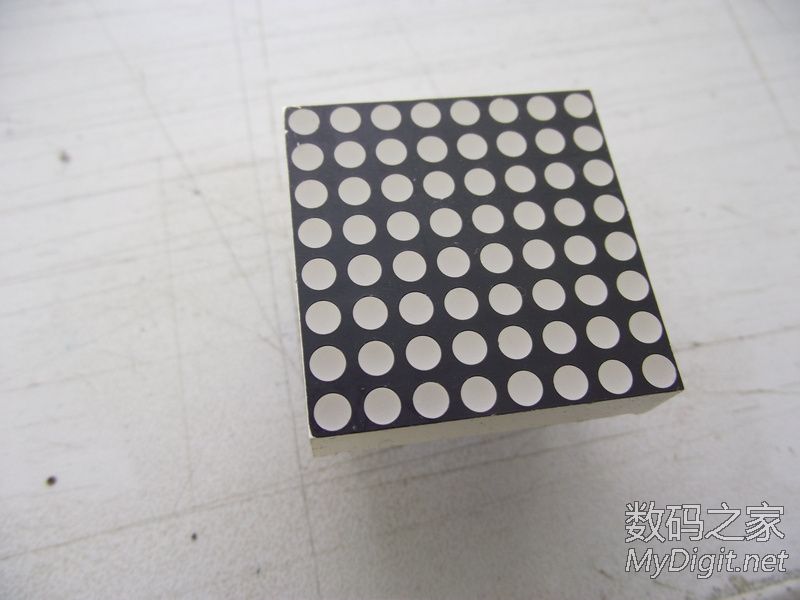

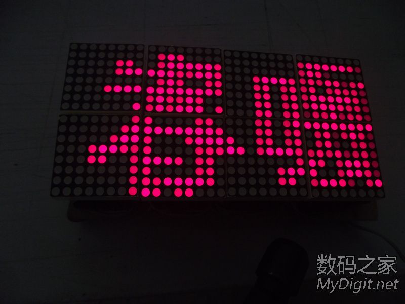

十年前在学校做的,最近收拾屋子突然发现了。。
八块点阵,两个汉字,滚动起来看也有点小。。
反面有点密集。。。
上面还有贴片电阻。。
主控89s52
正面
154 4-16线编码,列驱动
245 行驱动
一排排三极管
三极管限流电阻
单块点阵
程序还在。。海子的诗,面朝大海春暖花开

32*16静态可以显示2个汉字
 楼主| 发表于 2019-8-28 23:28:00 | 显示全部楼层
菜菜蜗牛 发表于 2019-8-26 22:01
32*16静态可以显示2个汉字
所以只能滚动显示啦
