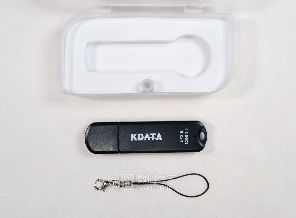

U盘为塑料盒包装,送小绳一条
PS:小绳没固定,在运输过程中一定会乱窜,可能磨花U盘表面,建议泡沫垫开缝来固定它
取出U盘

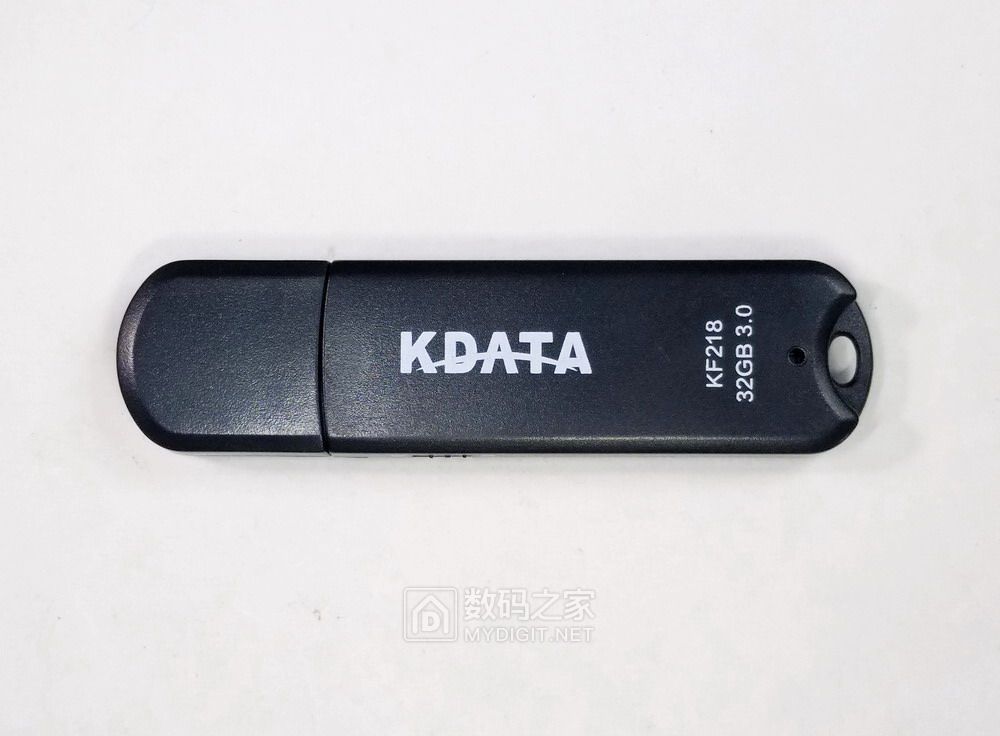

黑色的主角

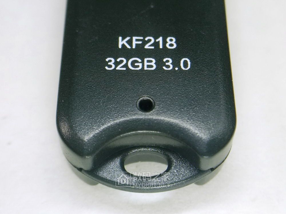

塑料外壳、丝印标识,和较低的价格倒是般配
侧面
亮点之写保护开关
PS:丝印符号有点任性,感觉做模具上更好,就是投入会稍高点

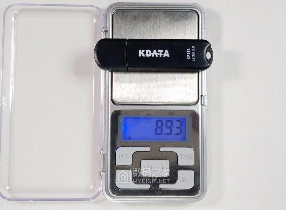

重量不到9g
对比组也是金田的U盘
铝壳,不过被偶改短了,所以轻点
大小对比
新的这个带写保护开关,所以长点

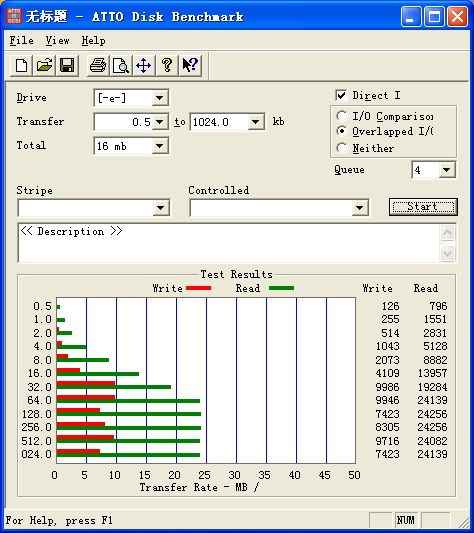

用ATTO测速
写速度有点异常呀!怎么才不到10M

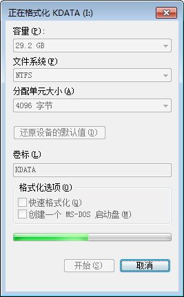

格式化成NTFS试试
测试还是一样
对比U盘的测速,差异有点大
换新版的ATTO也是一样

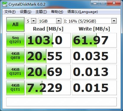

用CrystalDiskMark,测试结果依旧
对比的U盘,速度很好呢

很奇怪的现象,貌似U盘读写速度确实是USB3.0的水平,但为啥软件测试就达不到呢?!

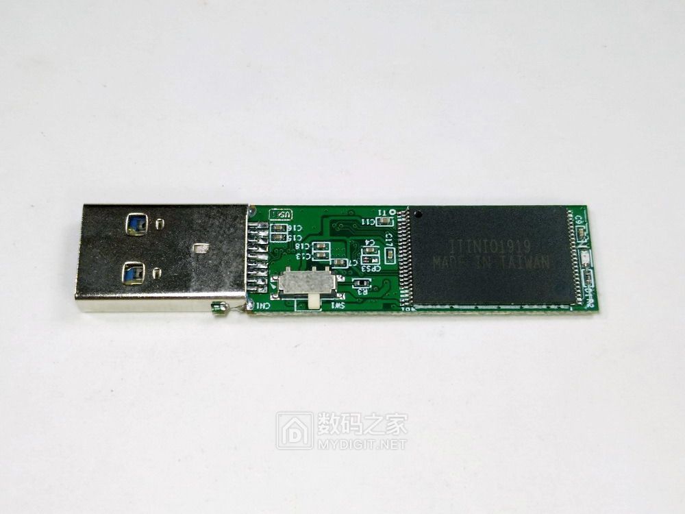

板子正面
台湾省出产的闪存,白片还是黑片?SLC、MLC还是TLC?:dizzy:
写保护开关

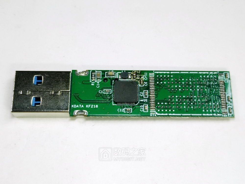

板子背面,还有个闪存位置

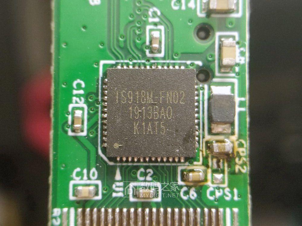

主控是点序的IS918M
IS918M特性:
  • 支持 USB 3.1 GEN1及USB2.0/1.1模式;
  • 支援Windows 10/8/7/Vista、Mac OS 10.X/X、Linux Kernel 2.4及更新版本的操作系统,IS918M支持产品热插入,因此无须安装额外驱动程序;
  • 支持单通道闪存接口及可同时读写8颗闪存,最大容量可达1TB;
  • 支持内部韧体可程序化及外挂韧体启动产品功能,可提升主机与闪存的兼容性;
  • 支援东芝(Toshiba)、西部数据(WD)、英特尔(Intel)、美光(Micron)、SK海力士 (SK Hynix) 与三星 (Samsung)等大厂最新世代的3D闪存;
  • 支持 Open NAND Flash Interface 2.3 (ONFI 2.3)及 Toggle 1.0 模式的 DDR 闪存;
  • 导入先进的半导体制程,内建3.3V/1.8V/1.1V电源供应器,搭配稳压器与内部电压侦测电路,无须额外电源供应,大幅降低产品应用时的功耗;
  • 导入先进的闪存对应算法与平均抹写储存区块 (Wear Leveling) 技术,大幅提高产品价值与延长产品使用寿命;
  • 导入点序集团提供的闪存分检工具 (One Pass Sorting Tool),大幅提升IS918M支持的广度与节省客户分检测试时间。

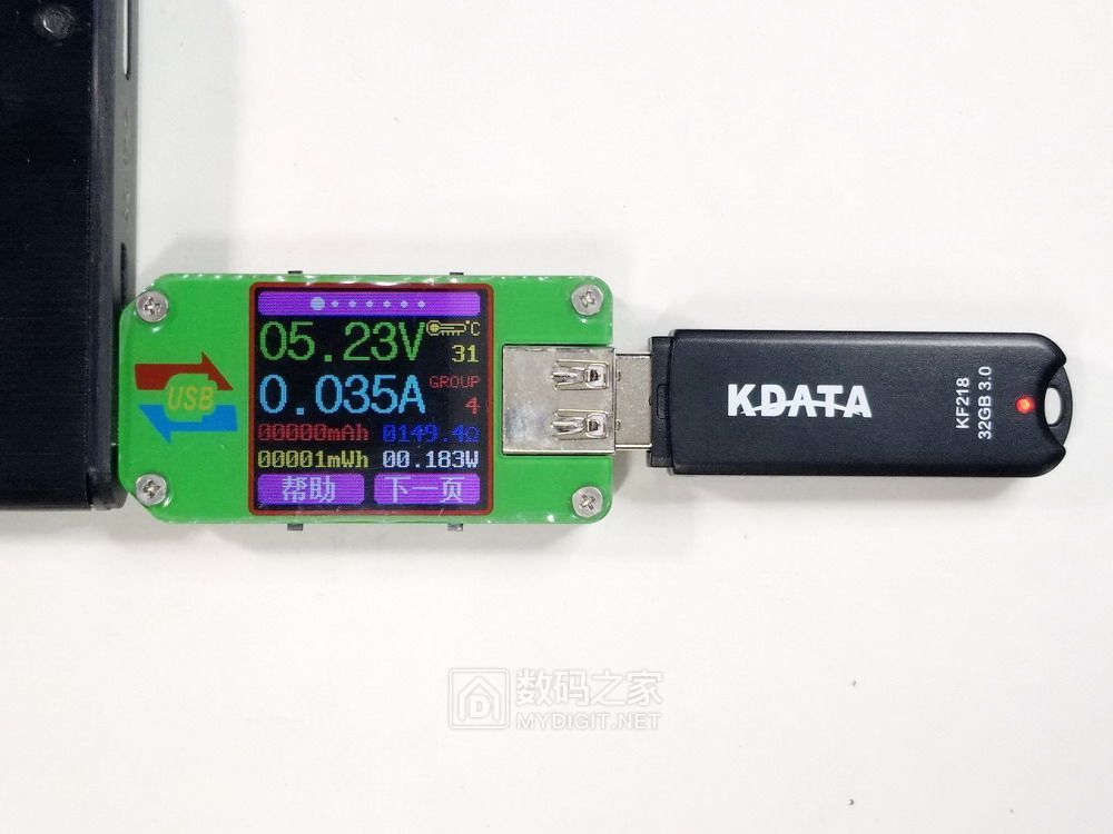

插电看看
静态电流35mA
指示灯侧面也能看清楚了
金田这个KF218U盘可能是因为主控比较新的原因,导致各工具测试异常,因为实际使用及速度是正常的

发表于 2019-8-28 10:40:17 | 显示全部楼层
所以,这到底是不是slc呢?
发表于 2019-8-28 10:50:19 | 显示全部楼层
mydisktest没检测过去, 别存重要东西, 丢了不心疼
发表于 2019-8-28 11:03:32 | 显示全部楼层
本本系统还是32位的来。
发表于 2019-8-28 11:11:16 | 显示全部楼层
MLC的闪存,不是SLC的。

发表于 2019-8-28 11:35:03 | 显示全部楼层

 楼主| 发表于 2019-8-28 13:42:56 | 显示全部楼层
ncwu 发表于 2019-8-28 10:40
所以,这到底是不是slc呢?
看价格偶估计最多是MLC,很可能是3D的

发表于 2019-8-28 15:33:29 | 显示全部楼层
片子可能是打磨了重新刻字的,SLC可能性不大,有MLC就不错了,现在要找个MLC都难过上天:lol:

发表于 2019-8-28 17:33:38 来自手机浏览器 | 显示全部楼层
这是tlc吧,测个持续写入看看,前面那点会很快,然后突然掉速,就是tlc无疑
