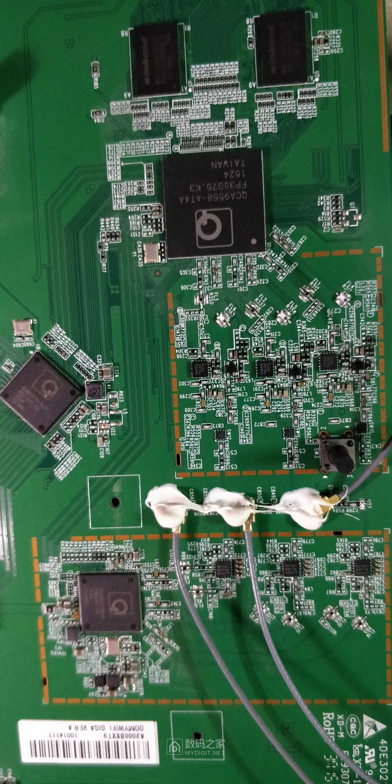

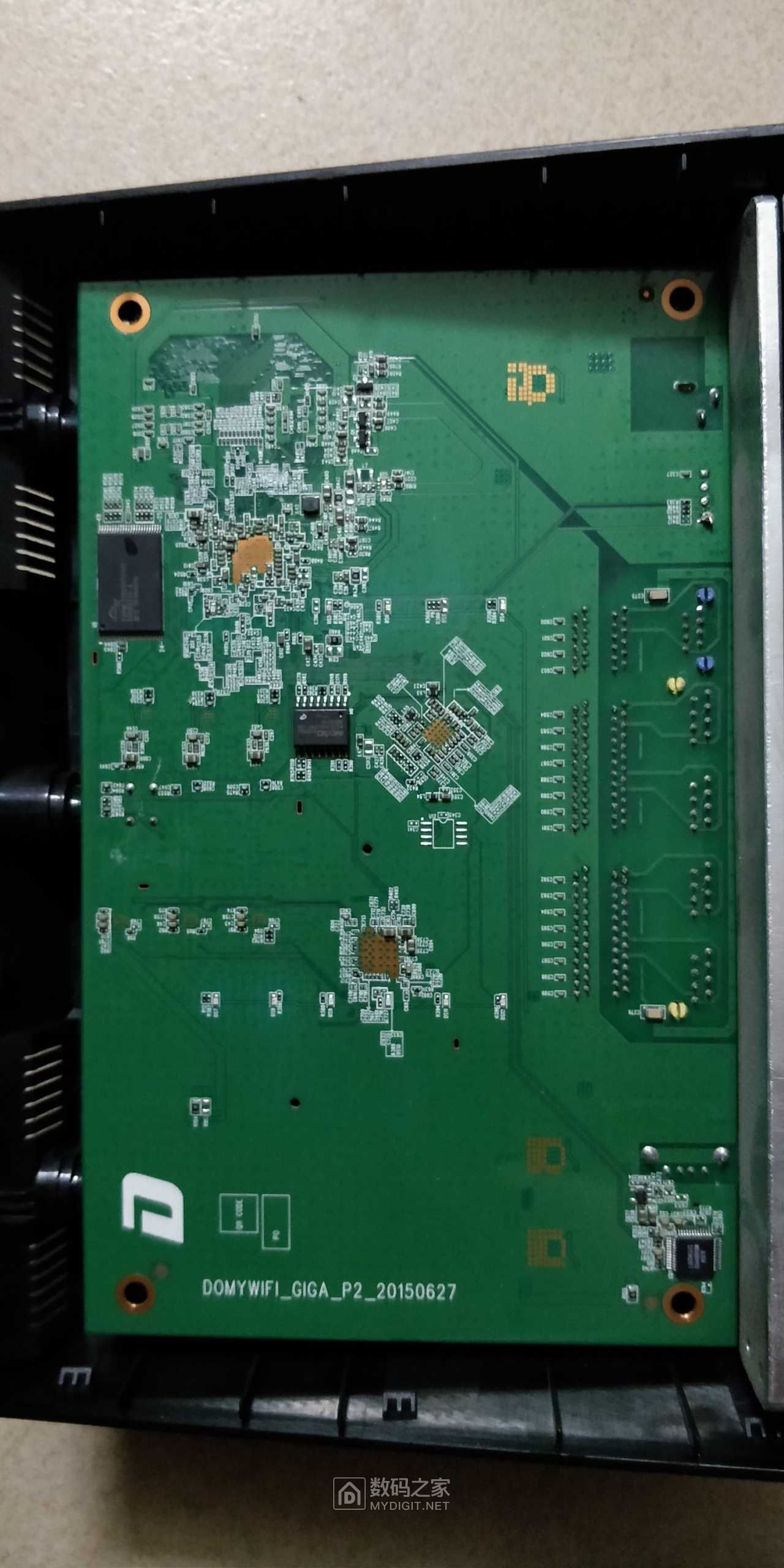

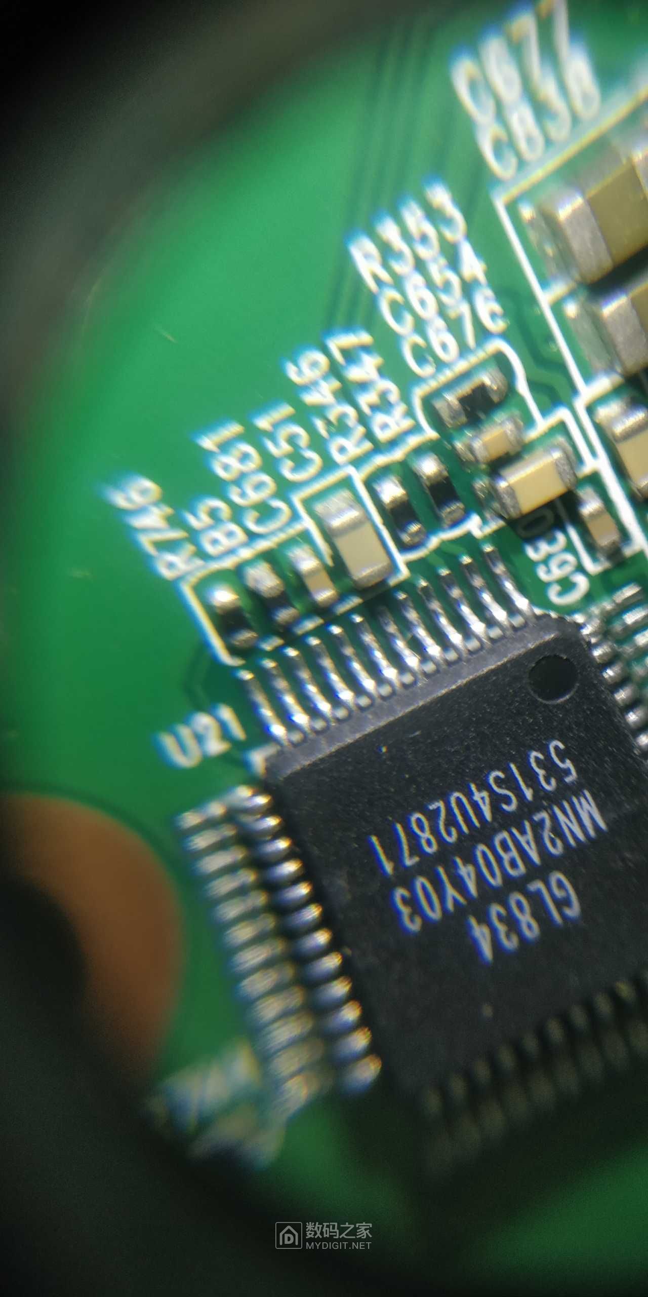

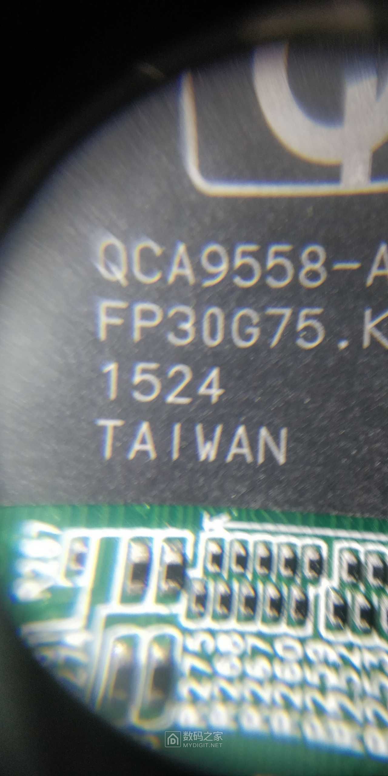

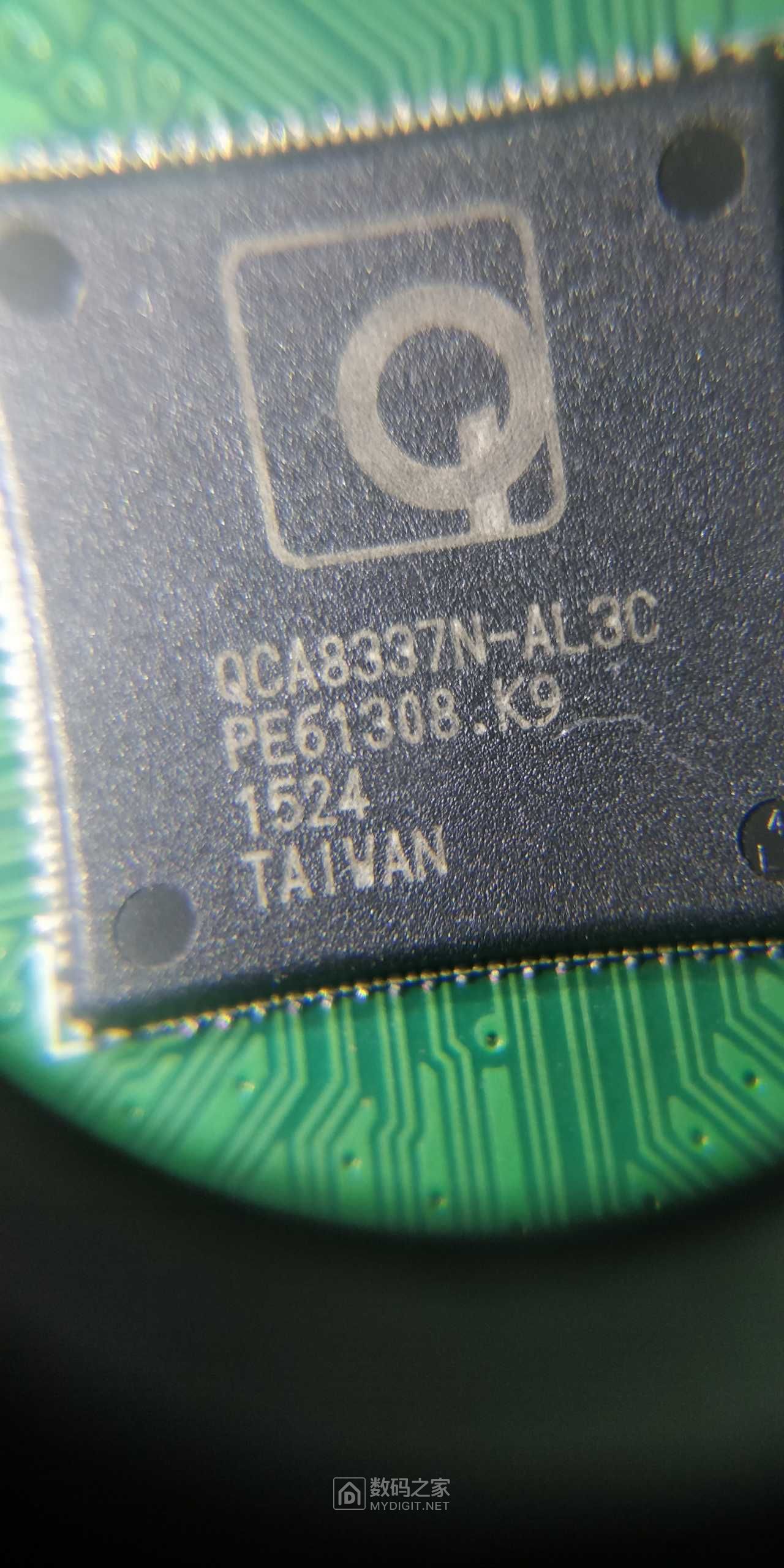

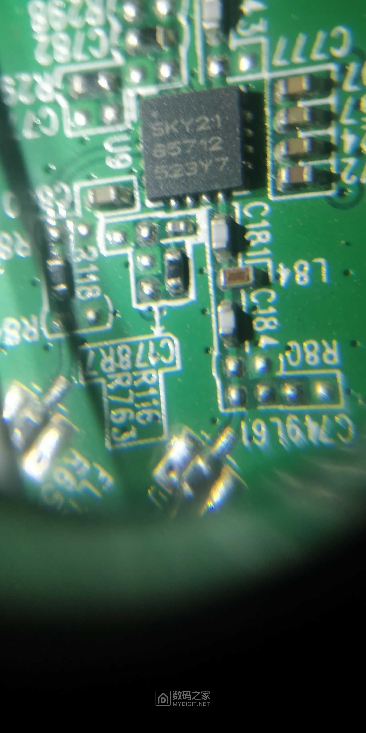

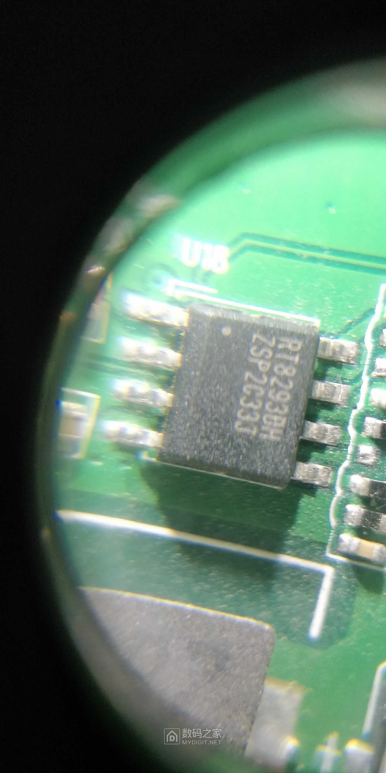

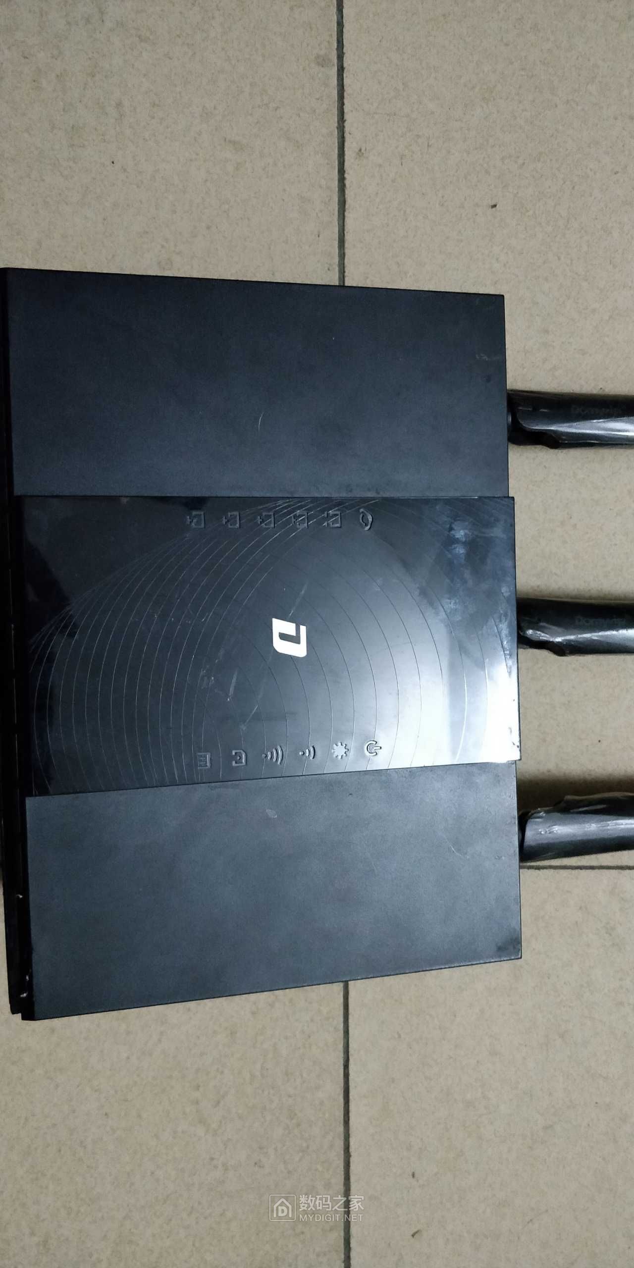

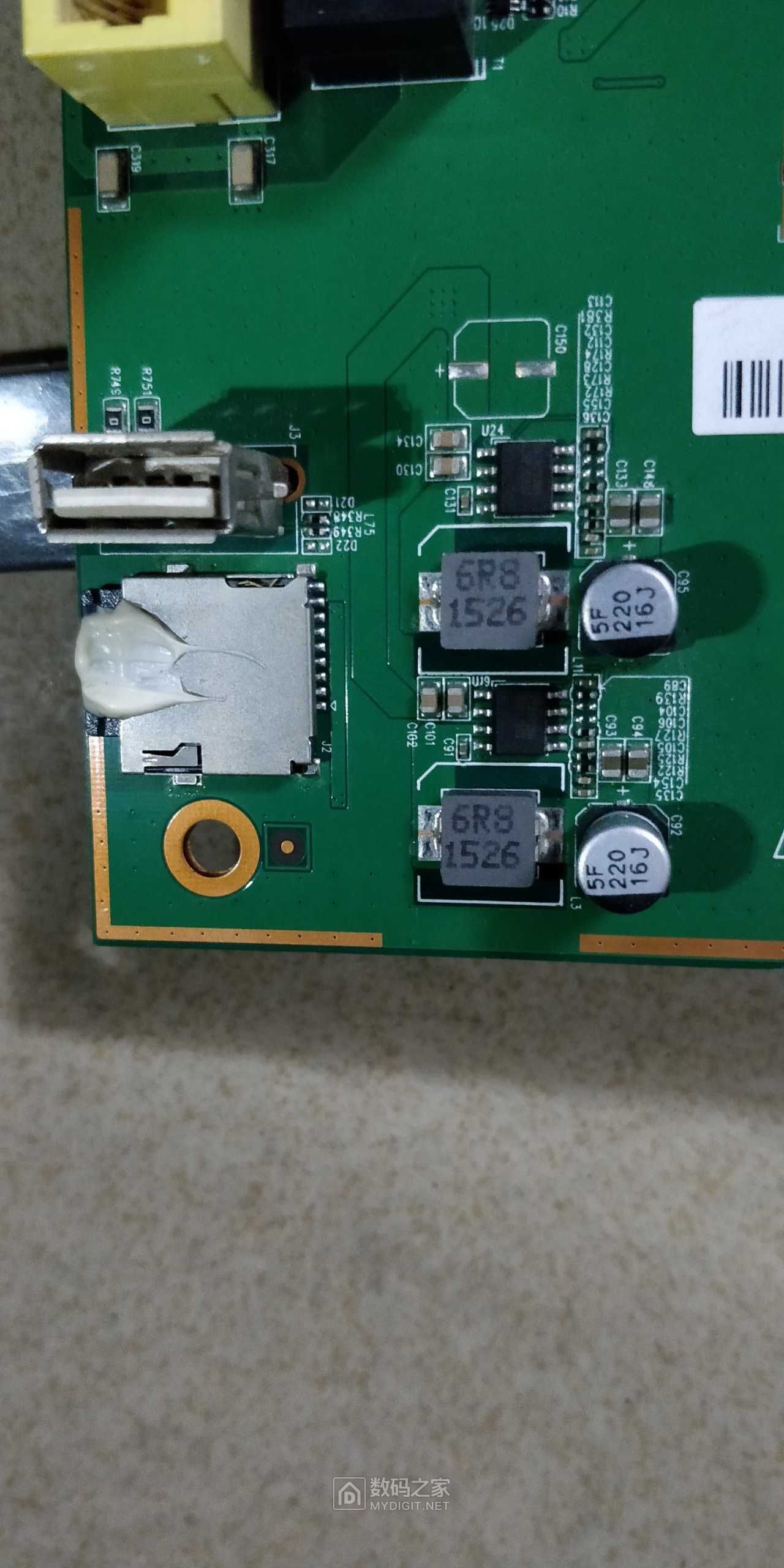

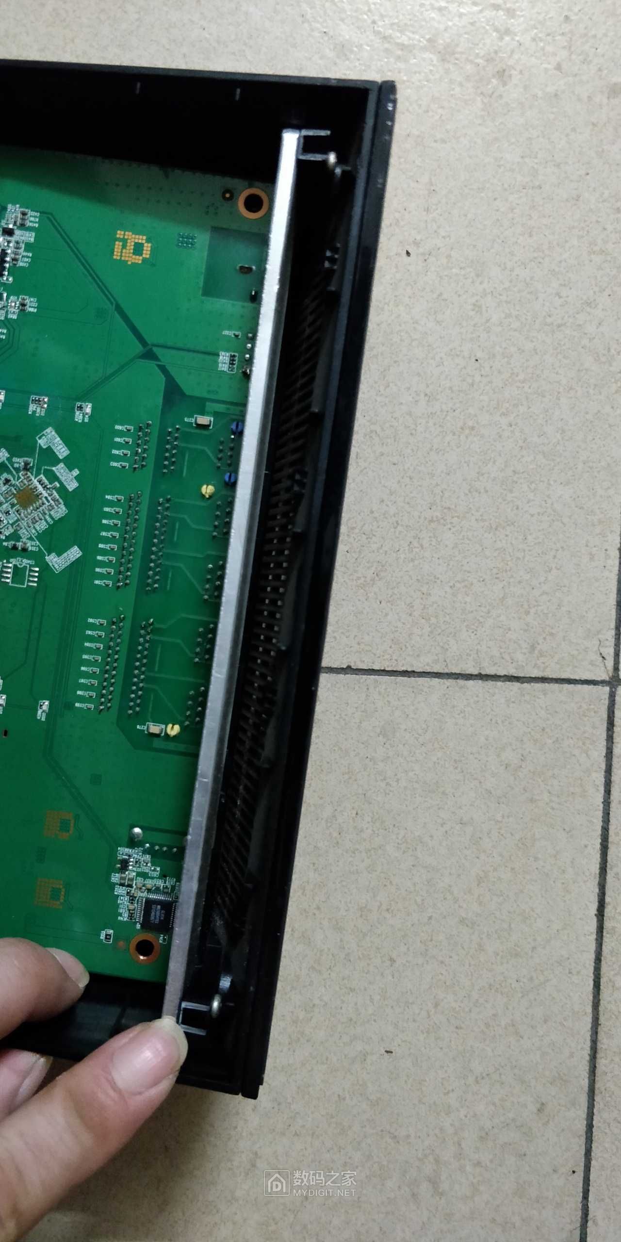

这个路由器三年多了一直正常的。最近无线网络突然没有了。仔细检查也没有。其他无异常。就WIFI指示灯亮度只有旁边的一半。手机平板均不能发现这个路由器。只能拆开看看。下面的铁板和外壳连在一起的。所以要先拆下面的脚垫。再用撬棒从边缘撬开。看看里面做工怎么样!欢迎大神评论。

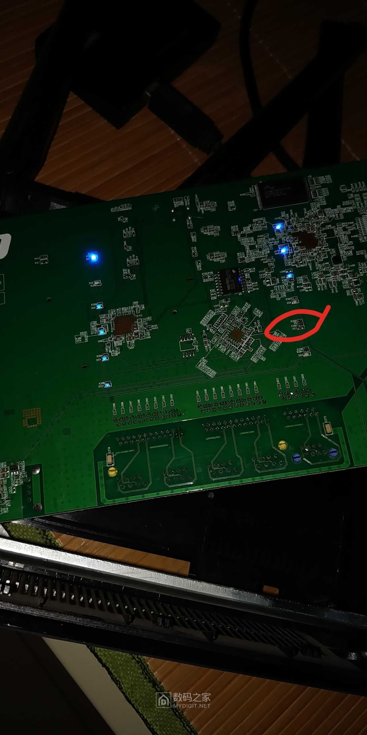

两个无线都没了,应该在电路上找问题,cpui芯片一般不会同时坏

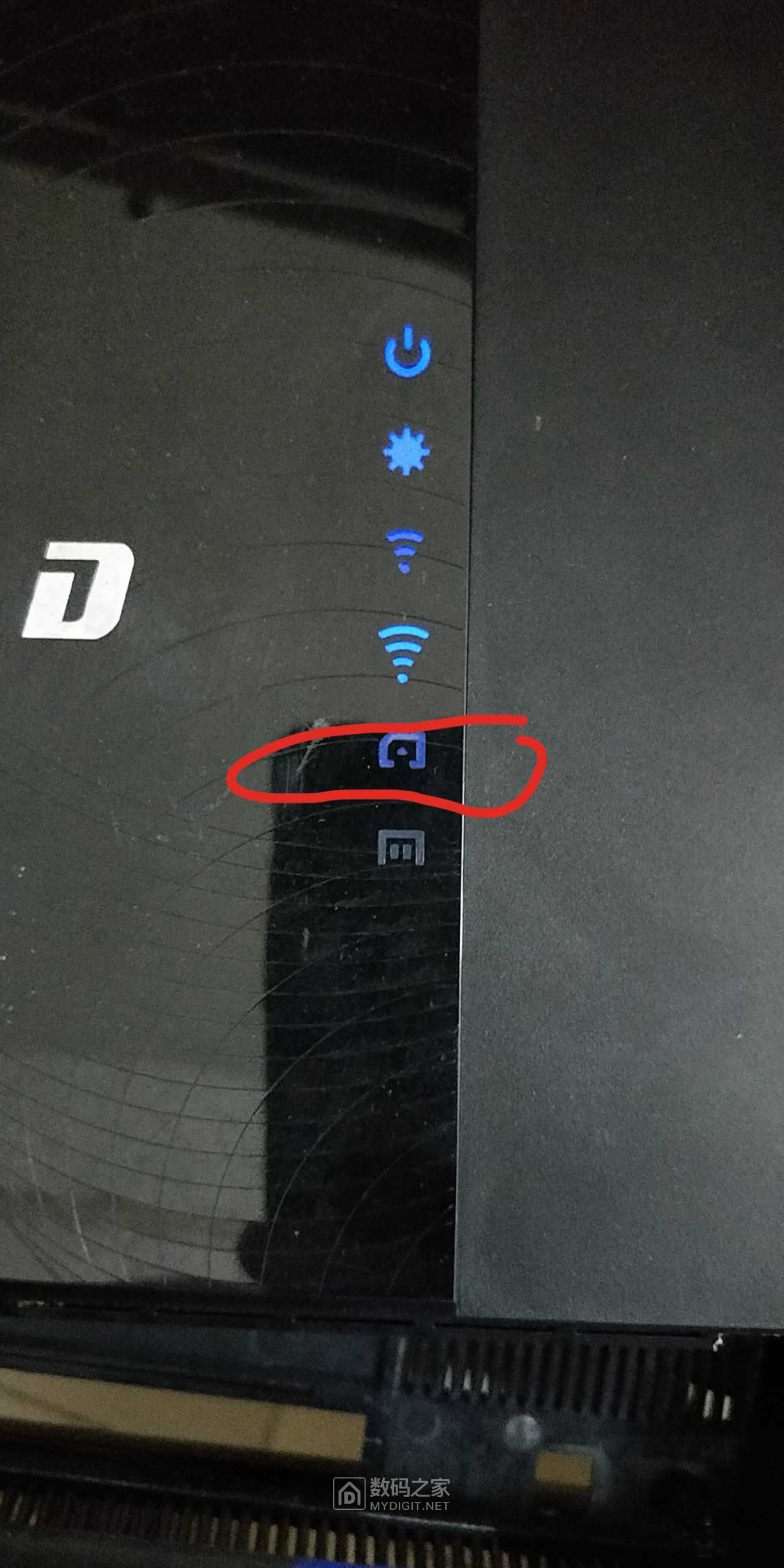

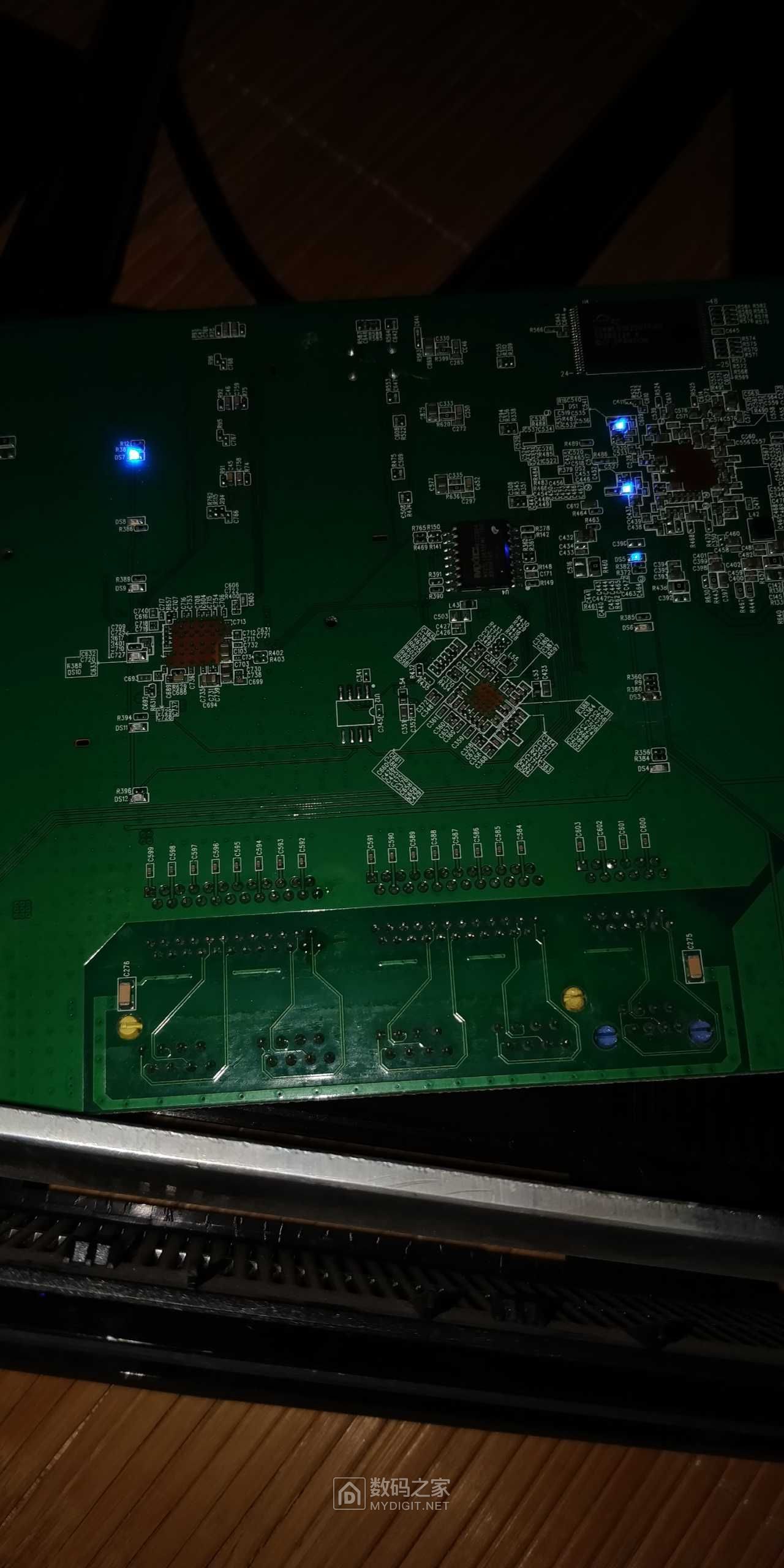

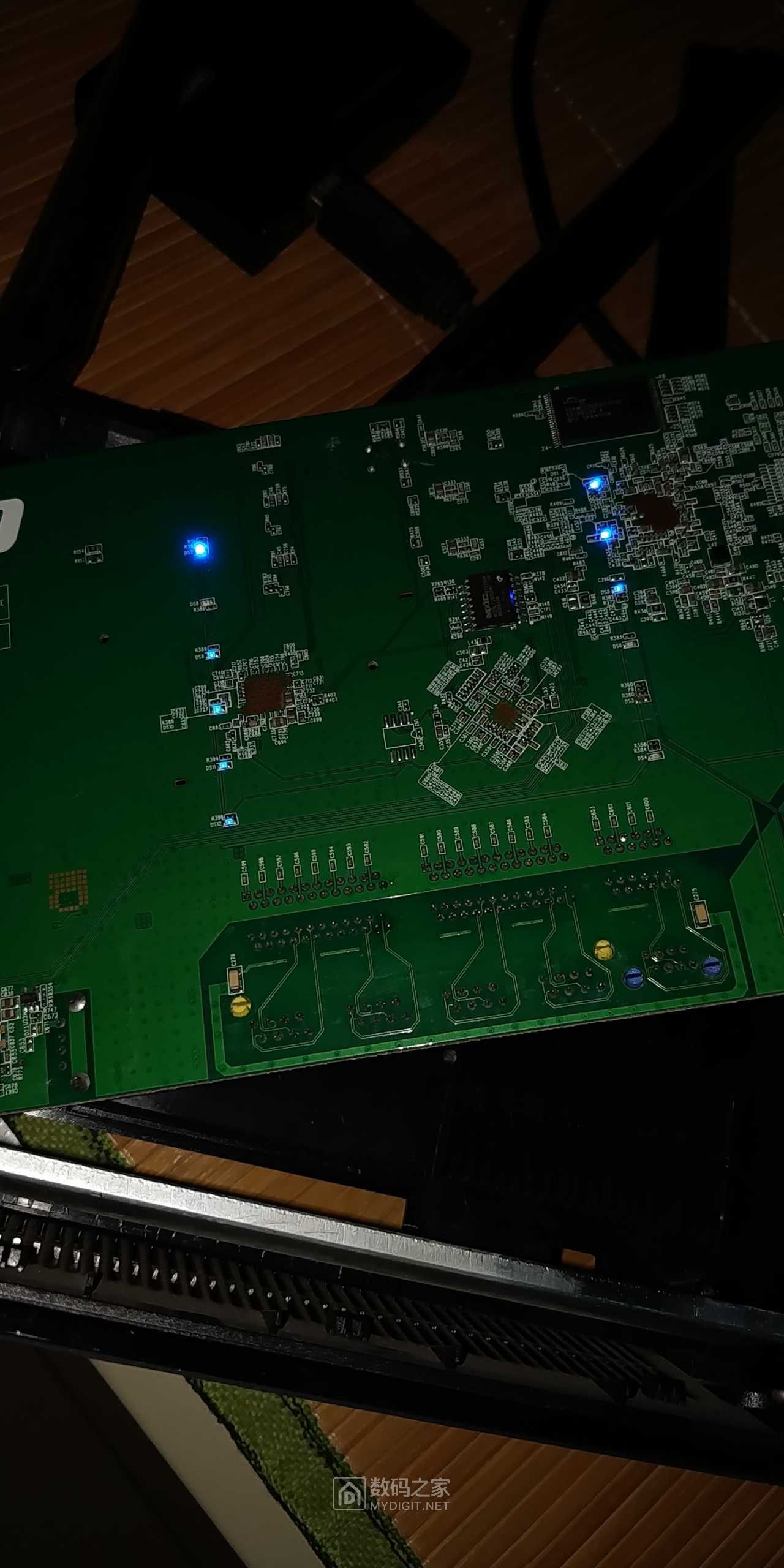

 楼主| 发表于 2019-9-7 19:59:35 来自手机浏览器 | 显示全部楼层

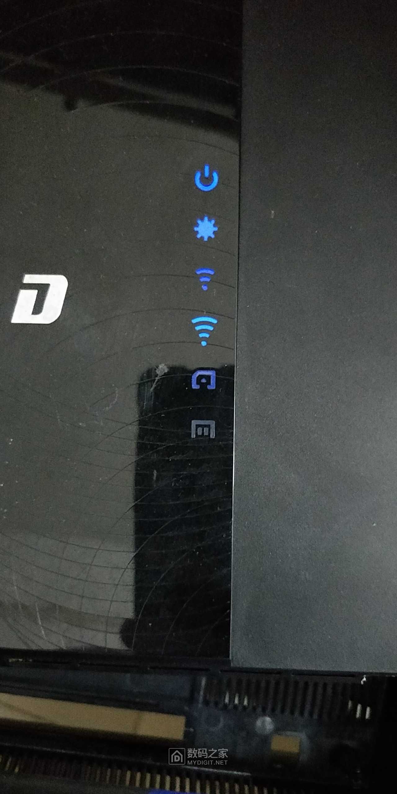

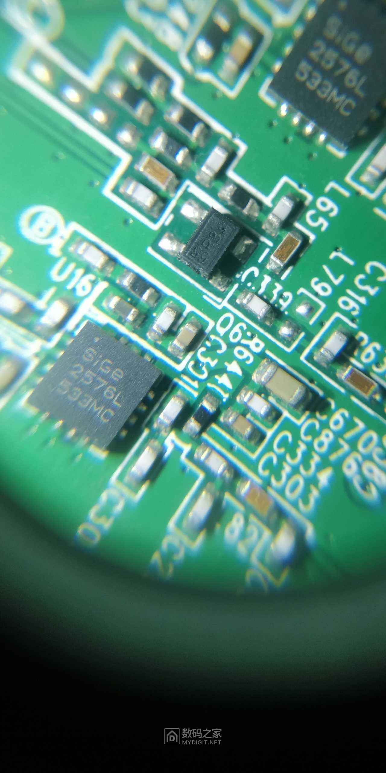

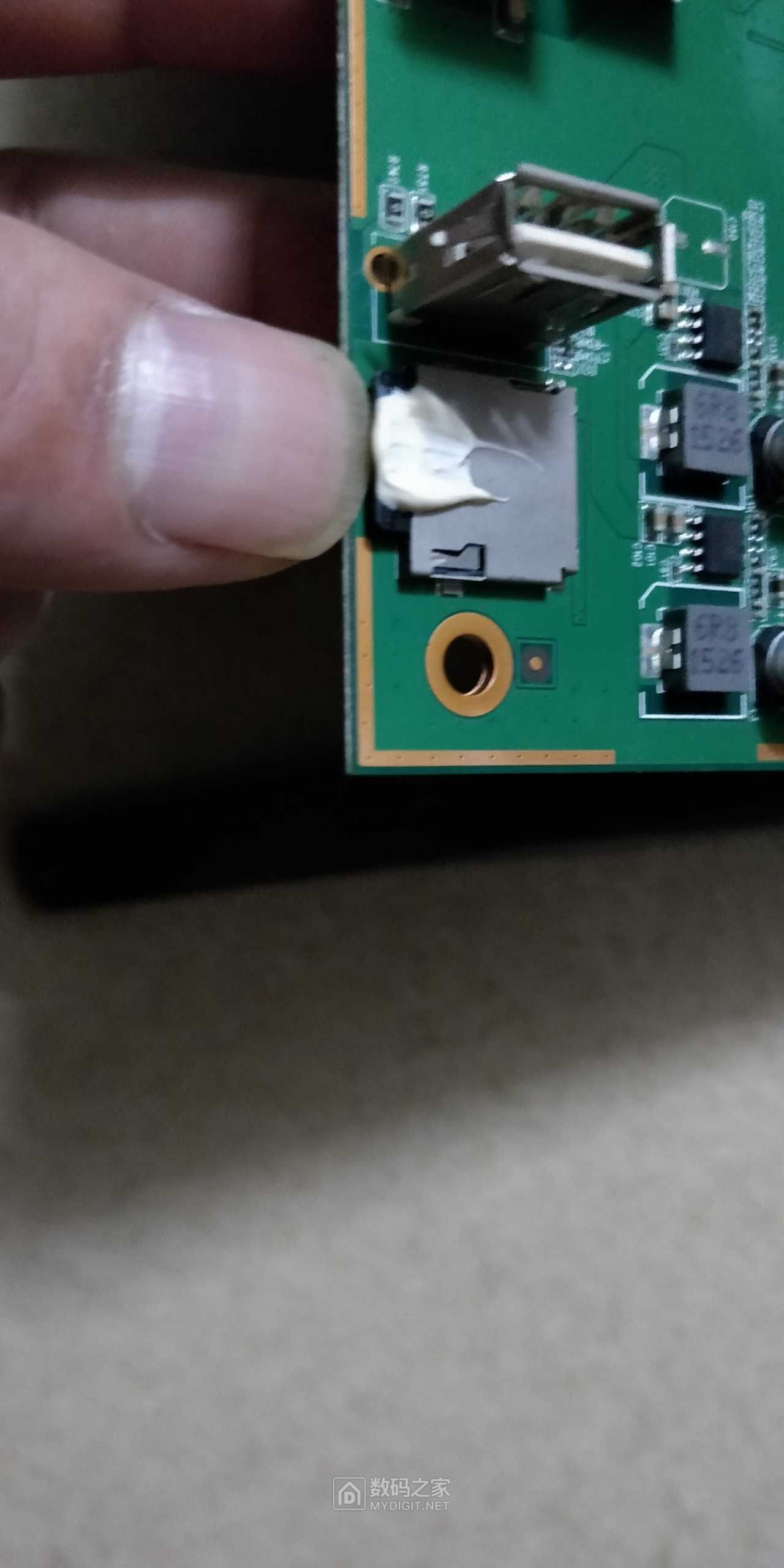

故障在这个指示灯上面。检查开机没有灯亮。图中的二极管阻值不正常。可能是长时间工作。没有关过。板子温度高导致。导通了拉低了电压。所以无线部分没有正常电压而不工作。拆掉后正常了。不知道这个灯指示的是什么。没有装了。几天了正常工作。
发表于 2019-9-7 20:09:58 | 显示全部楼层
像是SIM卡标志,,是不是支持插卡使用移动流量上网啊
 楼主| 发表于 2019-9-7 20:13:43 | 显示全部楼层
好像不可以啊。下面那个灯就知道是USB的
发表于 2019-9-7 20:21:14 | 显示全部楼层

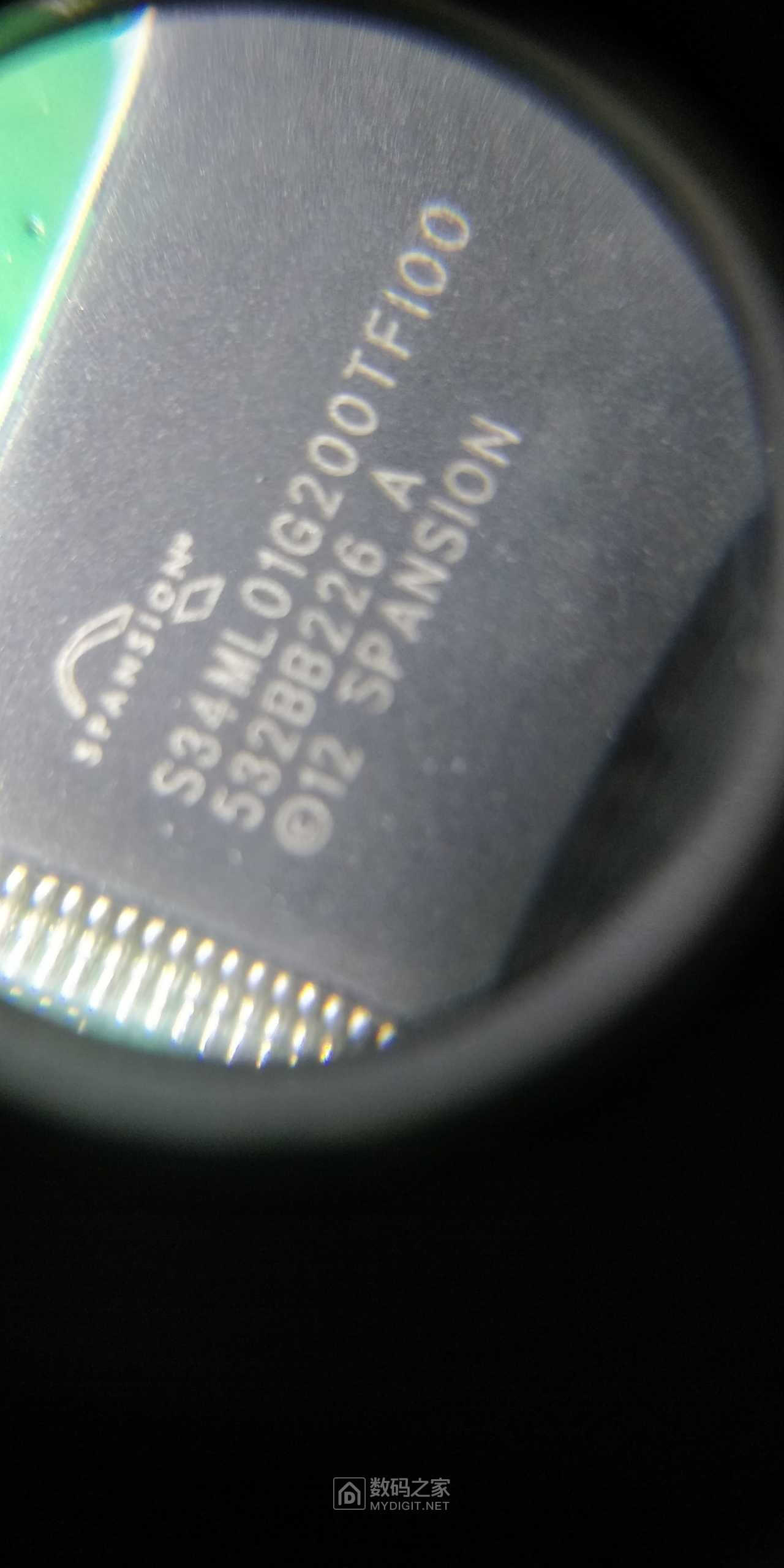

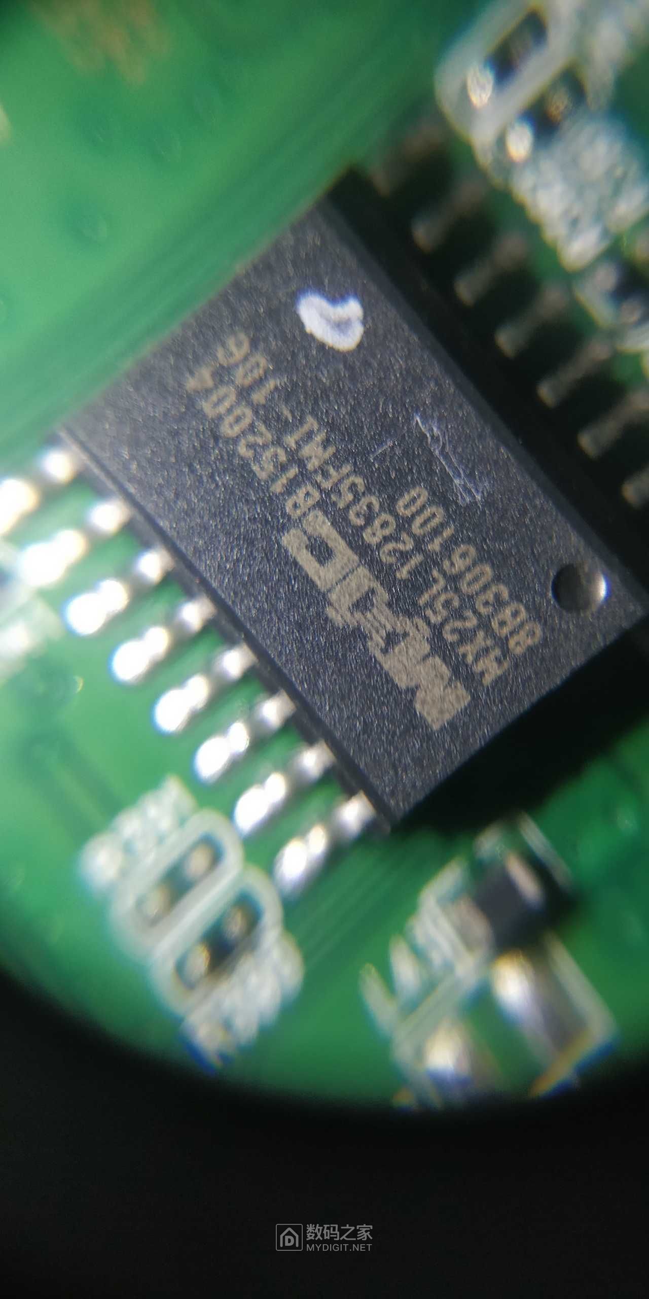

这是大麦的哪一款路由,为什么我在板上同时看见了SPI闪存和NAND闪存,路由也玩双BIOS吗
16M的SPI和128M的NAND,难道一个装精简版固件,一个装完全版固件???????
发表于 2019-9-7 20:26:17 | 显示全部楼层
U口有个TF座吧?那灯应该是读取TF卡指示灯来的
 楼主| 发表于 2019-9-7 20:44:35 来自手机浏览器 | 显示全部楼层
16M的SPI和128M的NA ...
型号是。DW33D。1750M双频千兆路由器你那个是什么型号
 楼主| 发表于 2019-9-7 20:46:19 来自手机浏览器 | 显示全部楼层
TF卡里面有什么需要读取的呢?可能是长城宽带的检测文件在TF卡里面

发表于 2019-9-7 22:14:19 | 显示全部楼层
内存卡不知道有多少大的
发表于 2019-9-7 22:23:49 | 显示全部楼层
内存卡里就一个TXT文档,文档内容是串数字0到9好像是,dw22的是百兆cpu7620,里面带8g的金士顿,这款33的带的是16g的卡,这款路由挺好,可惜天线给双用了,这点最不好了,要不然独立的六个天线加高通CPU再匹配apla那无线就无敌了!双固件不知咋回事,我也好奇,莫非里面还有个固件给长城挖矿?
发表于 2019-9-7 22:36:01 | 显示全部楼层
:lol:楼主干吗偏偏把故障点拍的那么暗啊,其他芯片都用放大镜来拍的,哈哈
 楼主| 发表于 2019-9-8 07:38:51 来自手机浏览器 | 显示全部楼层
果果国 发表于 2019-9-7 22:36
楼主干吗偏偏把故障点拍的那么暗啊,其他芯片都用放大镜来拍的,哈哈 ...
芯片都放大了。指示灯问题

发表于 2019-9-8 10:31:52 来自手机浏览器 | 显示全部楼层

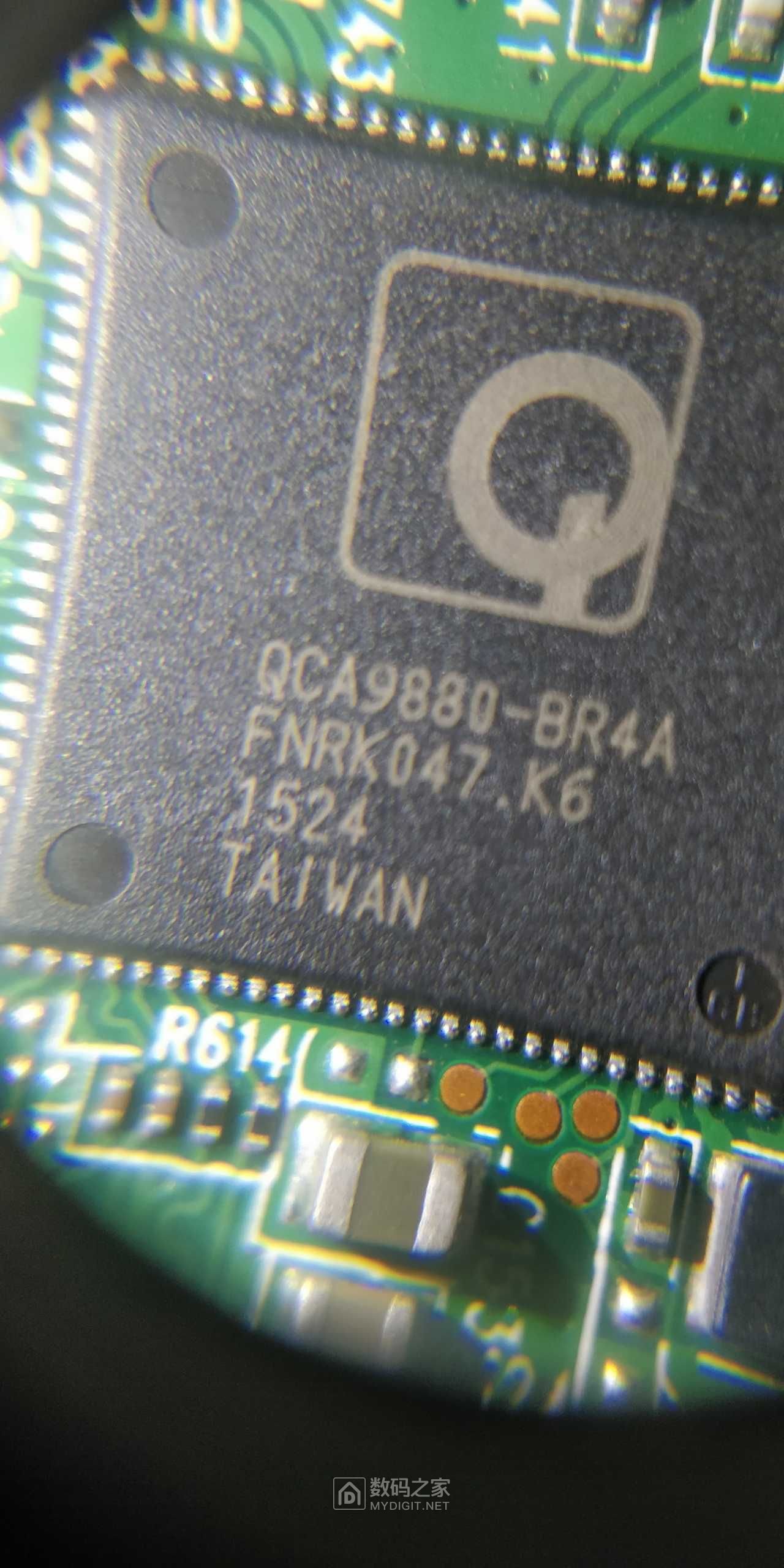

高通9558还是不错
