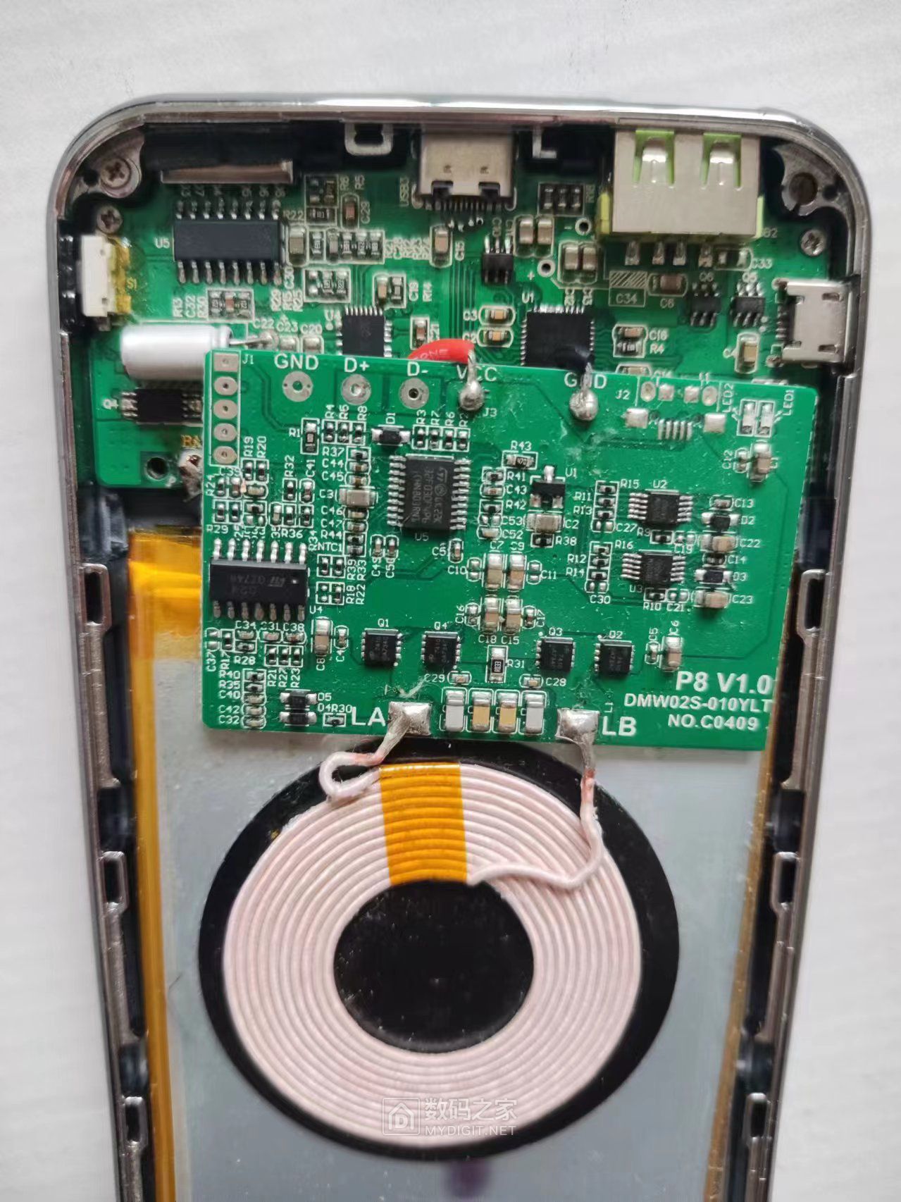

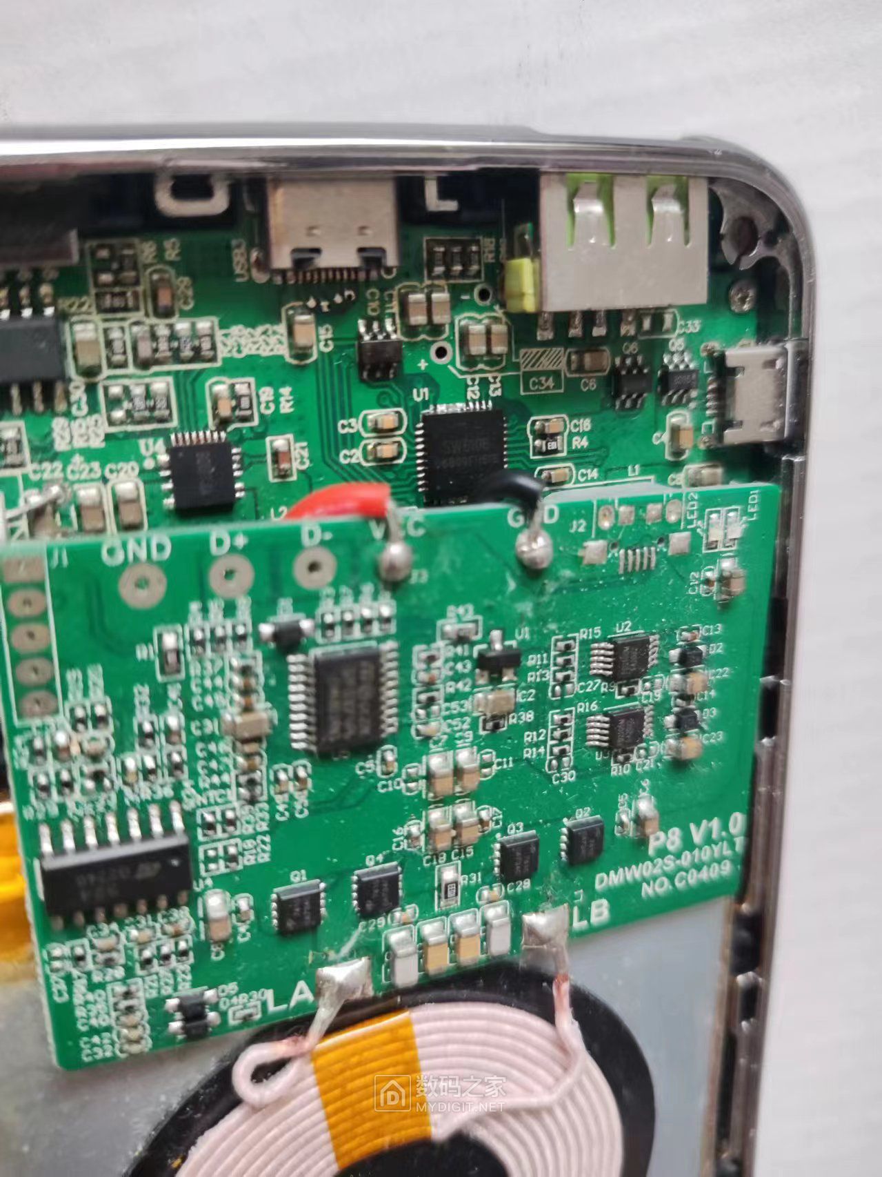

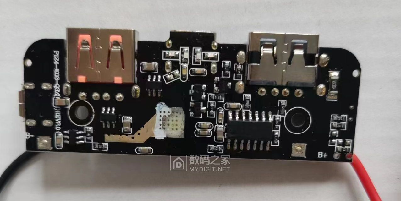

很久以前在天津花10块钱买的,还没用就坏了,在论坛发过拆机图片。发现是sw6106芯片烧了,几个月前在老兰店里买了一个QCC3040的耳塞。看到有快充板
和我这个上面的芯片是一样的顺带买了两个,看看能不能把它修好。

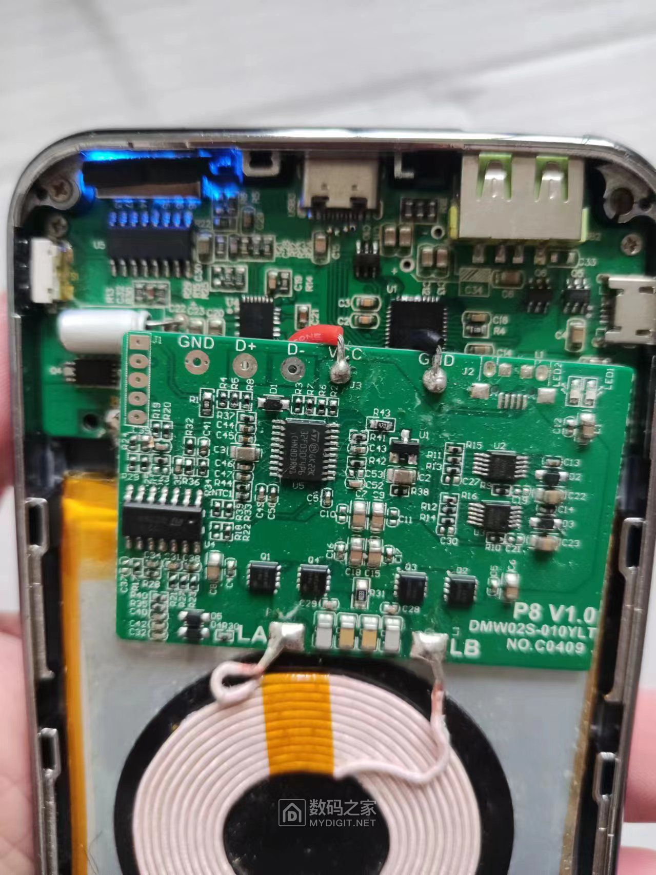

没焊过这种封装的芯片,用风枪吹下来,装上一看,角度不对芯片旋转了90度,没办法拆下来再次加热,感觉差不多了就冷却。用万用表量了一下没短路。
上电成功修复。不过壳子在拆机的时候卡扣全断了。有点郁闷。
黑色的拆机料板2块一个
装好了才想起来拍照
