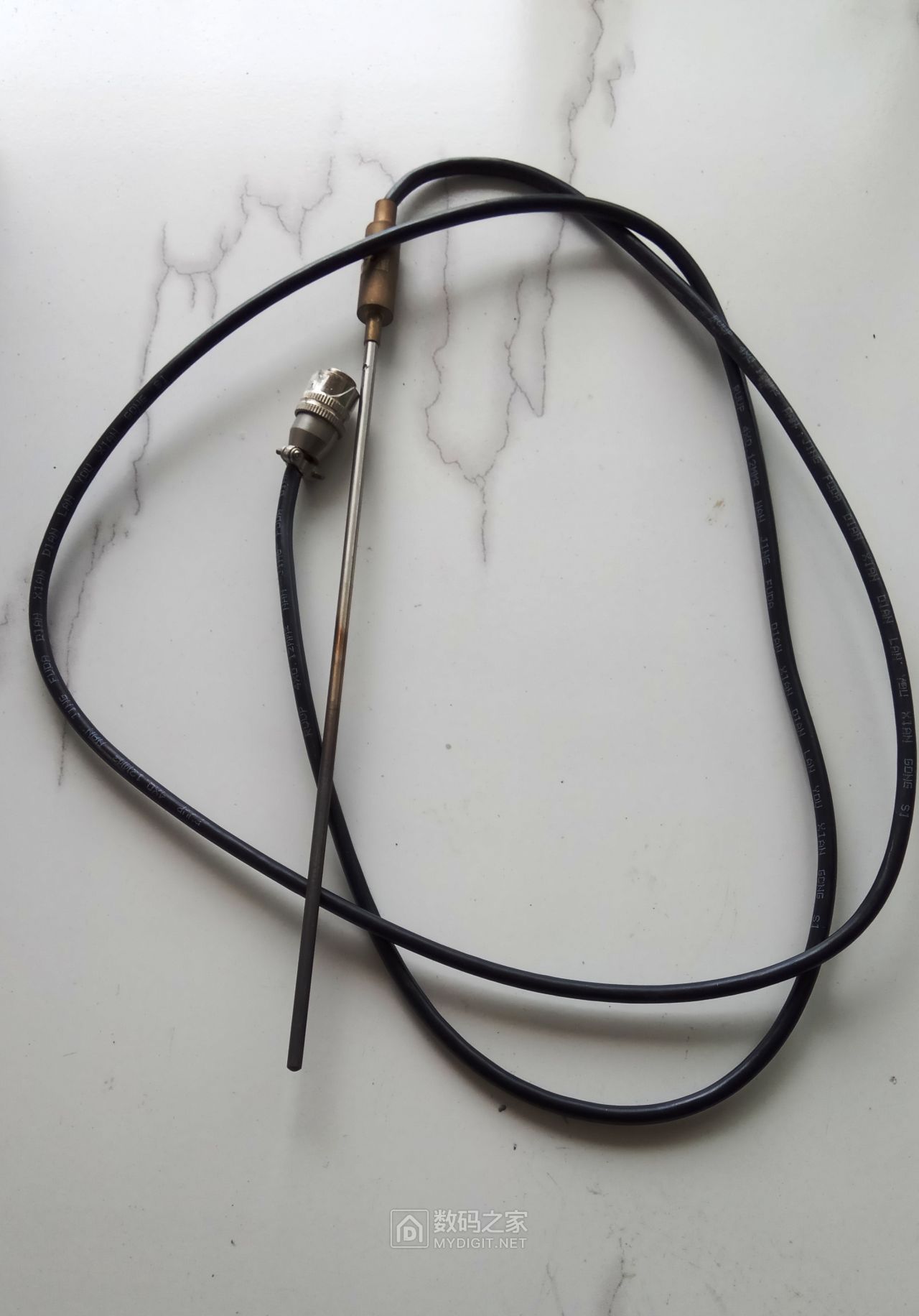

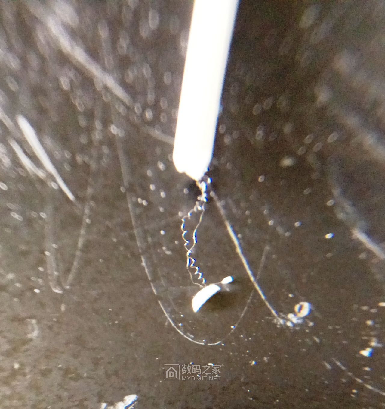

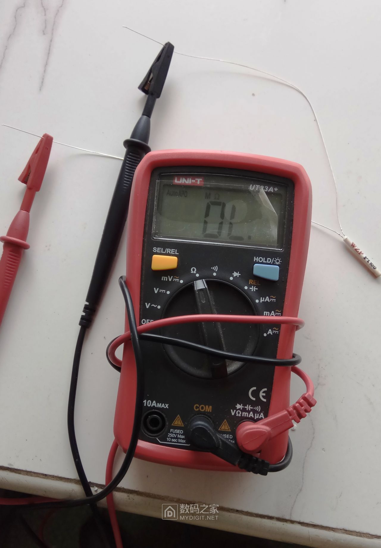

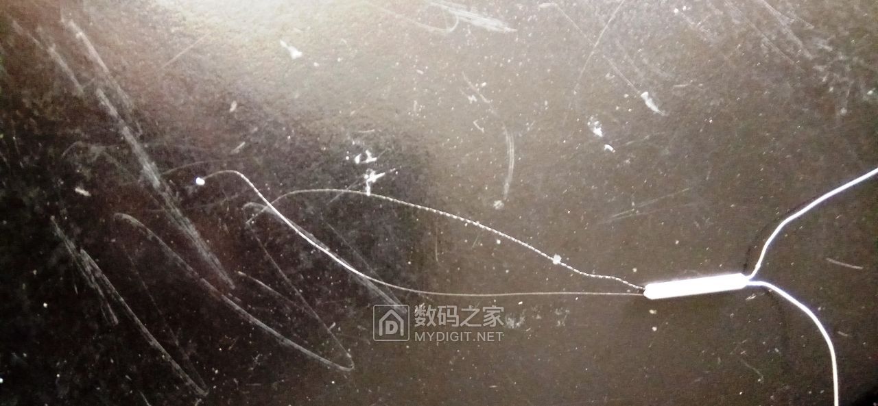

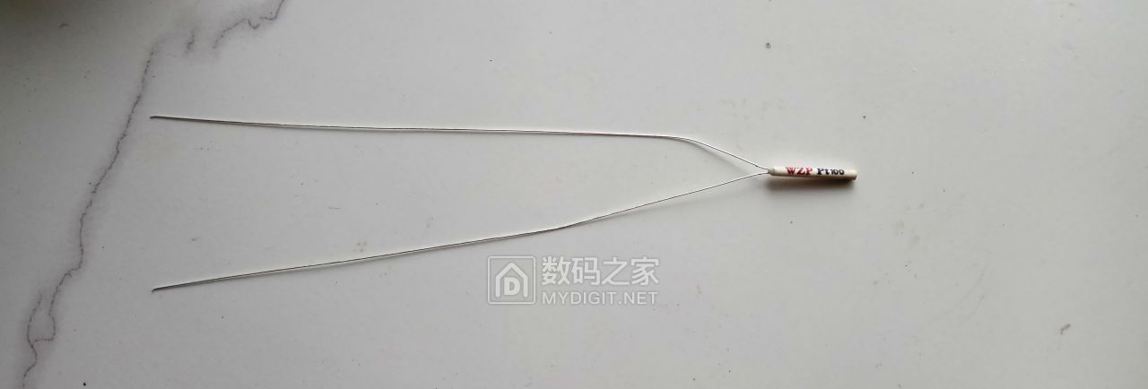

有个温度传感器坏了,用万用表量不通,正常应该是110欧左右,拆开看看。

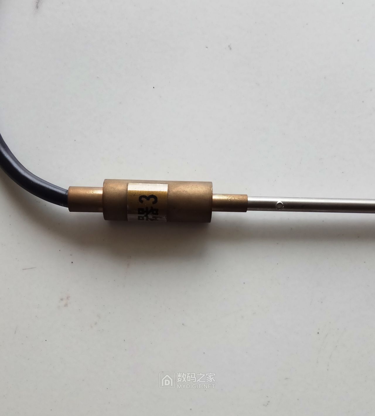

外观

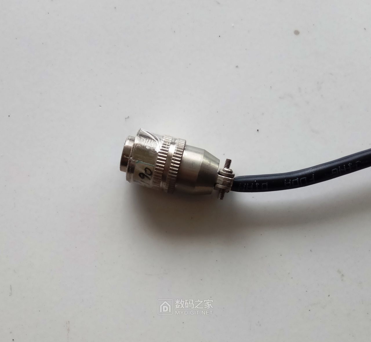

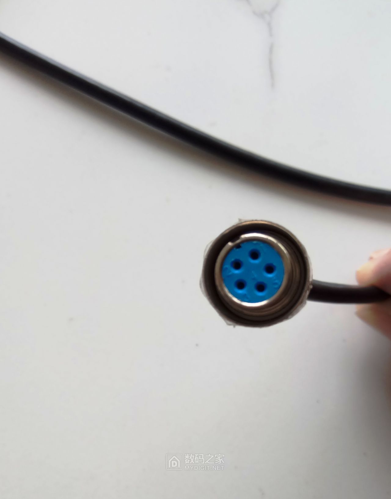

接头,航空插头,

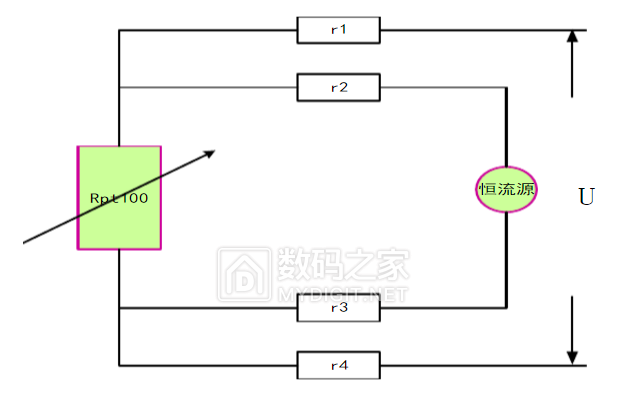

5芯,4是屏蔽线,另外4个是数据线,实际上就是两根,其中2和3,1和5是相连的,之所以这样是为了提高精度.
四线接法

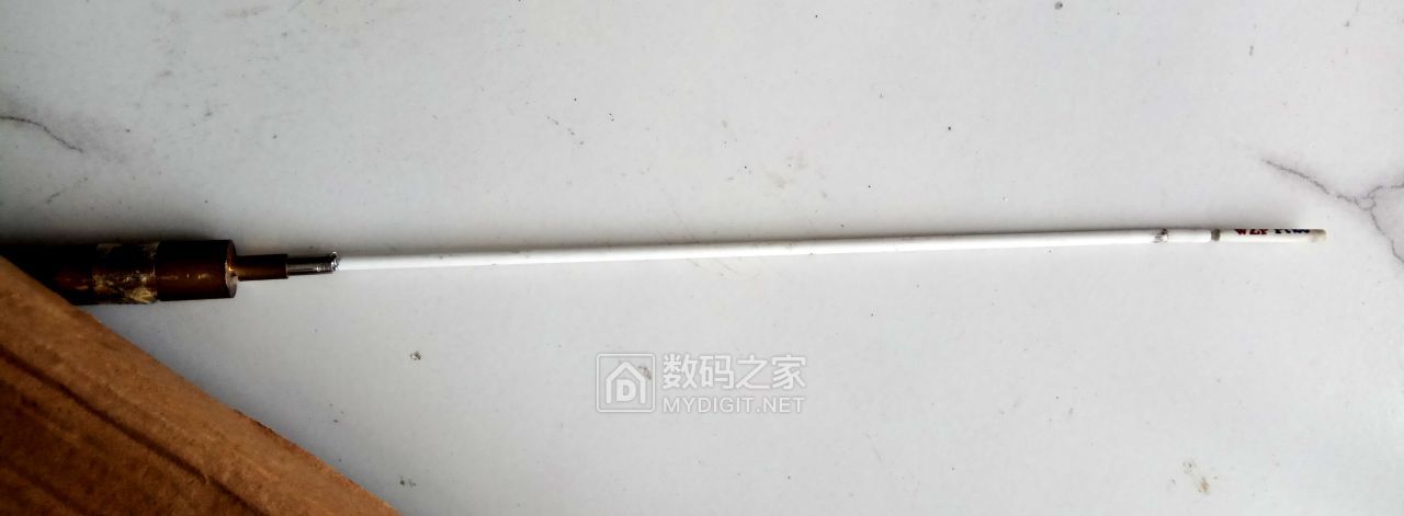

测量接线没有问题,那就只有是热敏电阻坏了,由于这个黄铜地方使用胶灌封,只有破拆了,把前面细的不锈钢据开
据开后去掉不锈钢管,露出陶瓷管
去掉陶瓷管
用万用表测量,不通,确实是热敏电阻断了

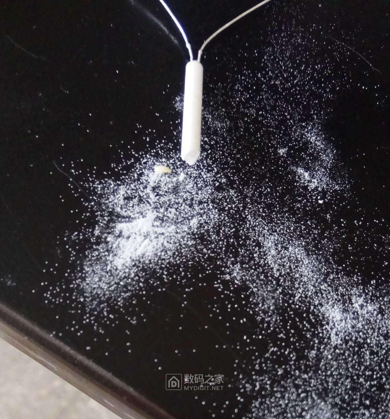

把前面的热敏头砸碎,露出热敏电阻以及填料石英砂

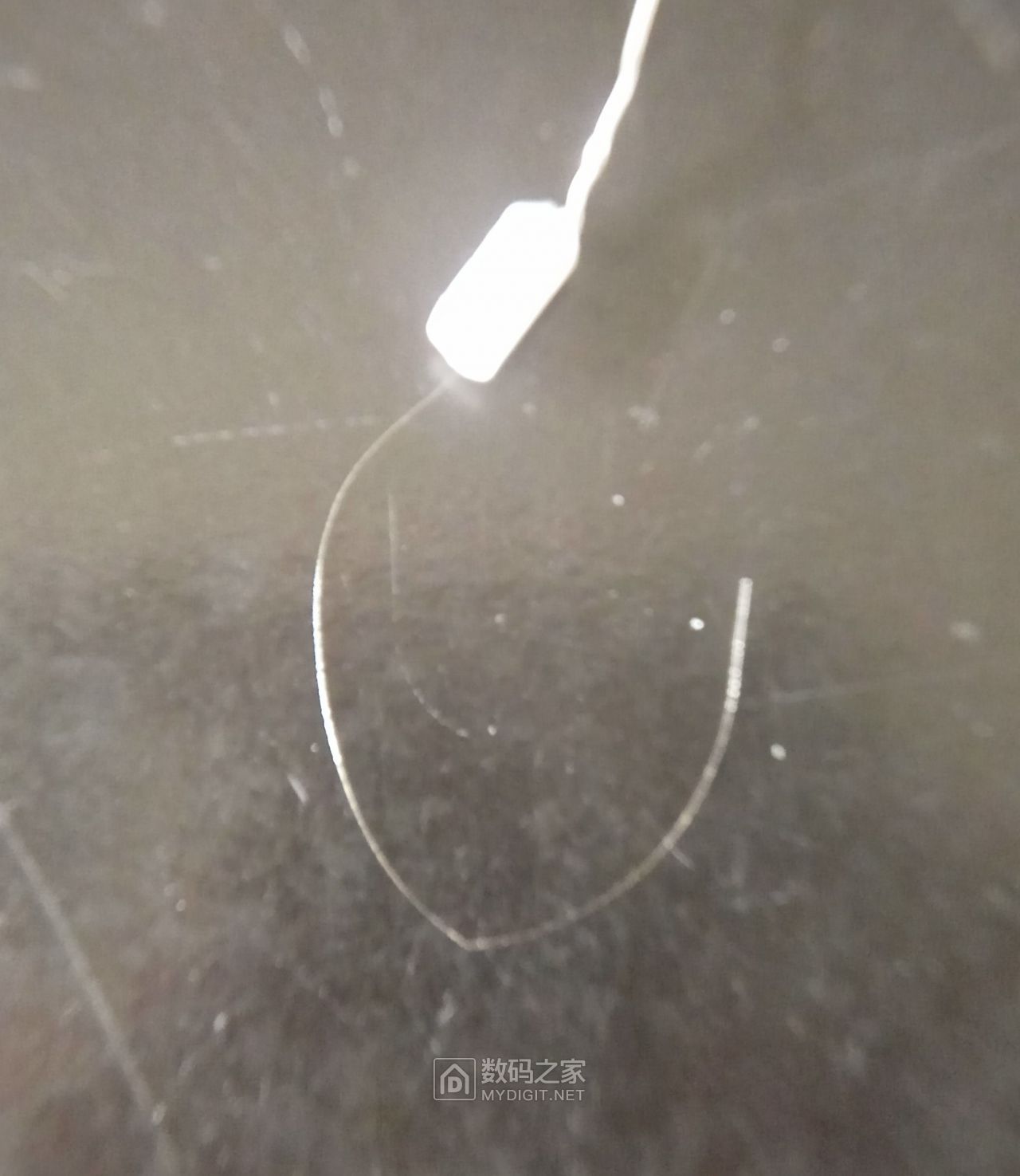

热敏电阻像弹簧样的
拉开比较长

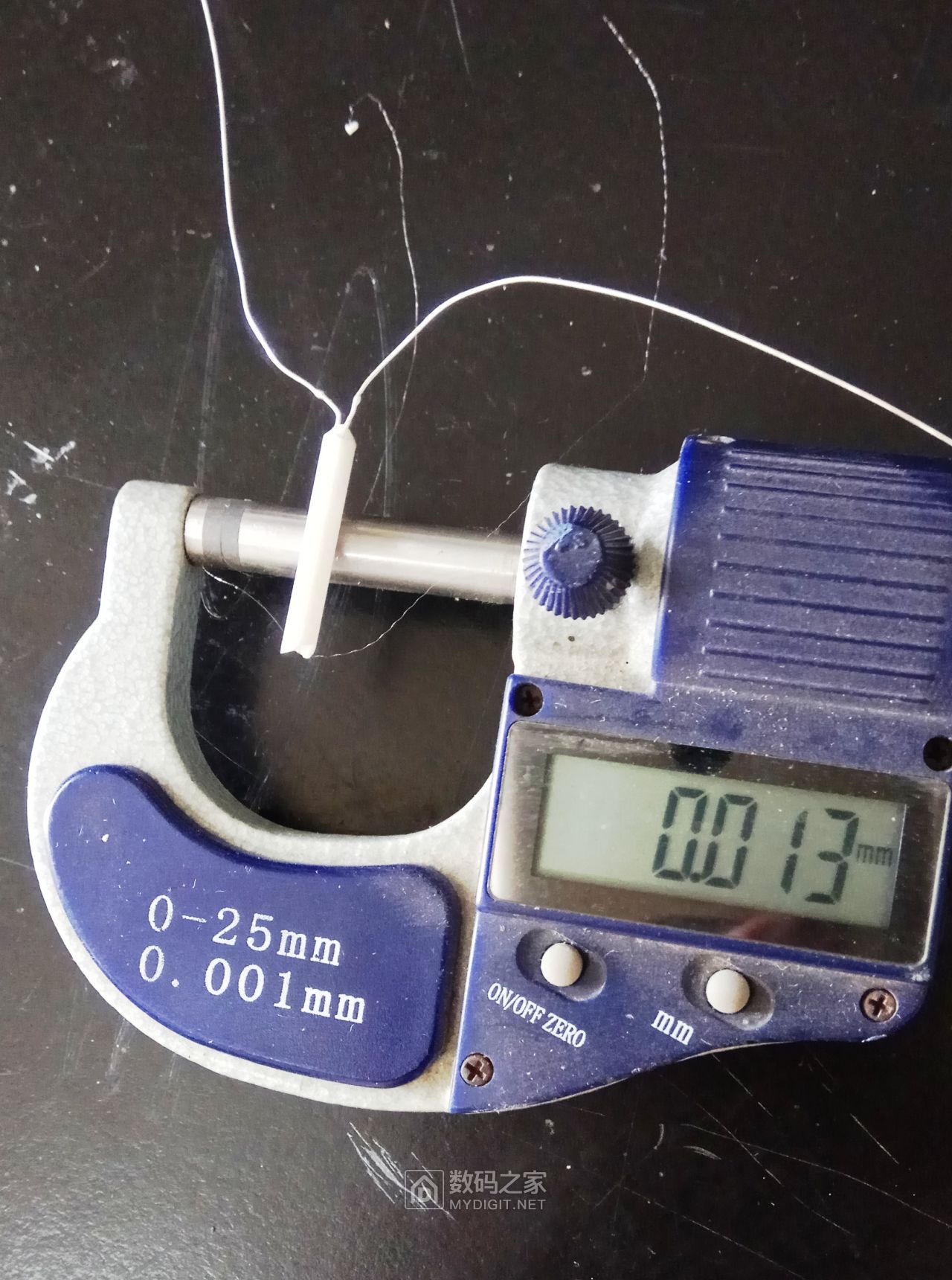

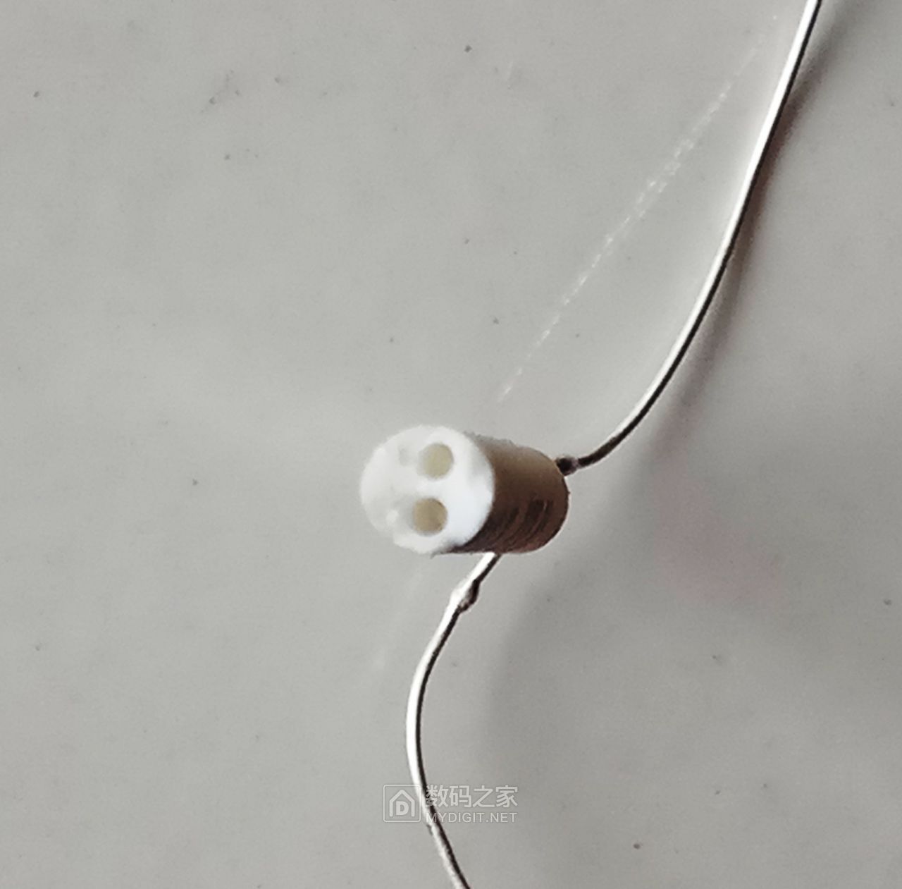

热敏电阻丝直径只有0.013mm,好细啊
热敏头有两个孔,热敏电阻丝放在里面并且灌封石英砂
热敏电阻丝与电极焊接及烧结
从这拆解来看,温度传感器看似简单,实际做起来应该很麻烦,特别是热敏电阻丝,由于热敏电阻丝好细,而且很软,要把它绕城螺旋状放进探头细孔里并且还要灌封石英砂,还要引出电极及烧结封装,整个过程不能有螺旋丝间短路,而且要保证阻值正常范围内以及烧结封装良好,我觉得困难不少,不知实际是怎么做的。另外,这么细,长期高温容易断,为什么不能做粗些呢

发表于 2019-9-20 14:45:19 | 显示全部楼层
粗了电阻就小了啊:titter:
 楼主| 发表于 2019-9-20 14:49:20 | 显示全部楼层
但是这么细容易烧断啊

发表于 2019-9-20 16:59:01 | 显示全部楼层
传说中的铂铑合金 热电偶
 楼主| 发表于 2019-9-20 19:06:03 | 显示全部楼层
fadinglove 发表于 2019-9-20 16:59
传说中的铂铑合金 热电偶
这个不是热电偶,是热电阻
发表于 2019-9-20 19:44:56 | 显示全部楼层
PT100的铂热电阻,这真是铂丝绕制的,因为要求敏感元件小巧,所以只能采取极系的铂丝绕制以获得足够的电阻
这也造就了PT100的缺点,不耐高温,一般测650℃以下的温度。
也有用粗铂丝绕制的,那通常是PT10,这种电阻铂丝粗壮,高温性能好,反过来,分辨率又比PT100低

发表于 2020-3-3 23:50:38 | 显示全部楼层
那片状的是咋做的呢

发表于 2020-3-6 10:18:17 | 显示全部楼层
bestbuyroc 发表于 2020-3-3 23:50
那片状的是咋做的呢
金属溅射,在陶瓷片上镀一层特别薄的铂。
