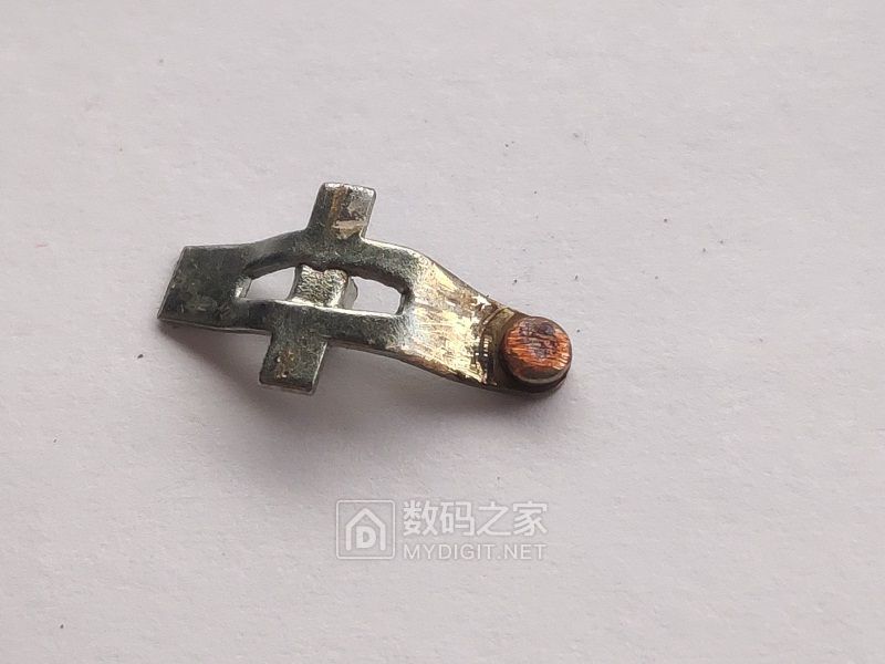

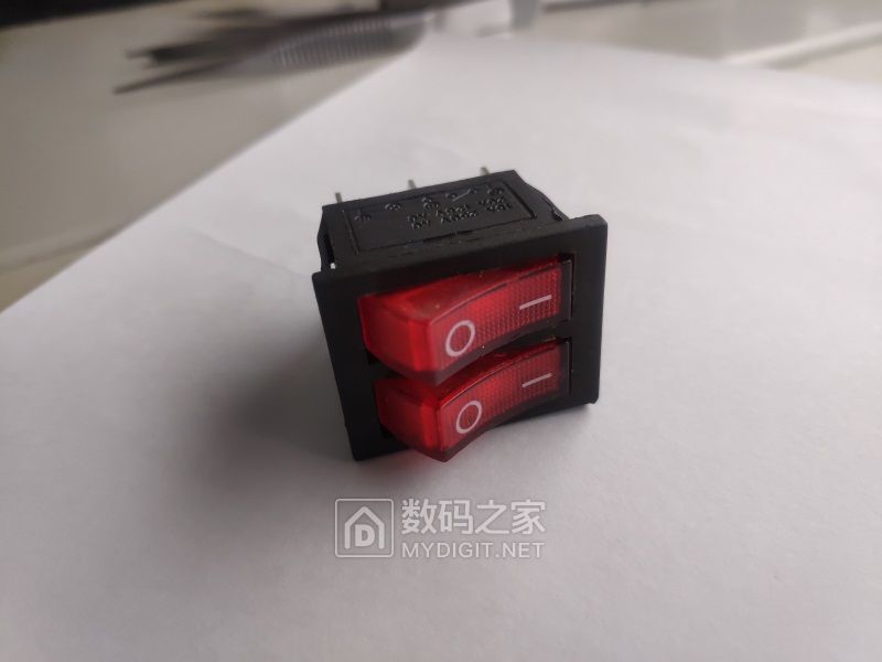

这韩国炒锅是我姑给我的,不知道为何就突然送了我一口锅,优点是温度升高慢,炒菜不容易焦,缺点就是菜难熟。空锅温度到一定就保护了。然后某天买了电磁炉就退下不用了,现在作为火锅使用。
有天吃了火锅,发现锅老不熟,原来是开关触点问题,拆下维护一下吧。
某宝上也有,貌似叫炒锅大功率开关。

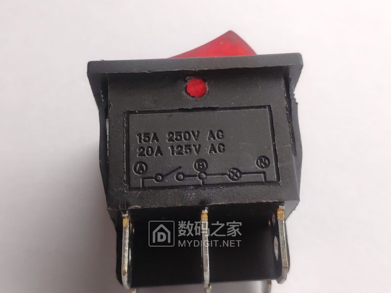

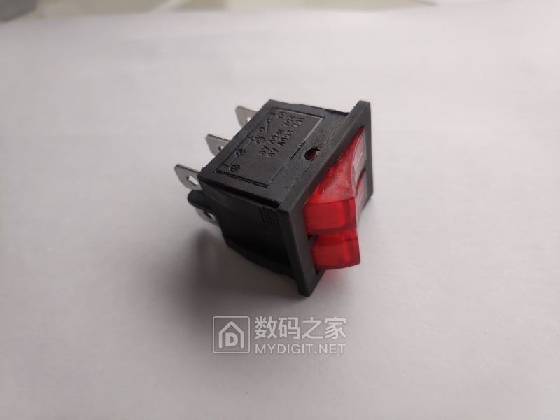

貌似承受功率也不大啊
开关两边一翘就能拉出开关了,还带灯的。

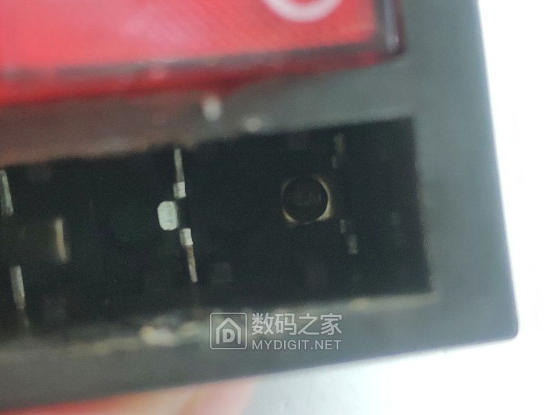

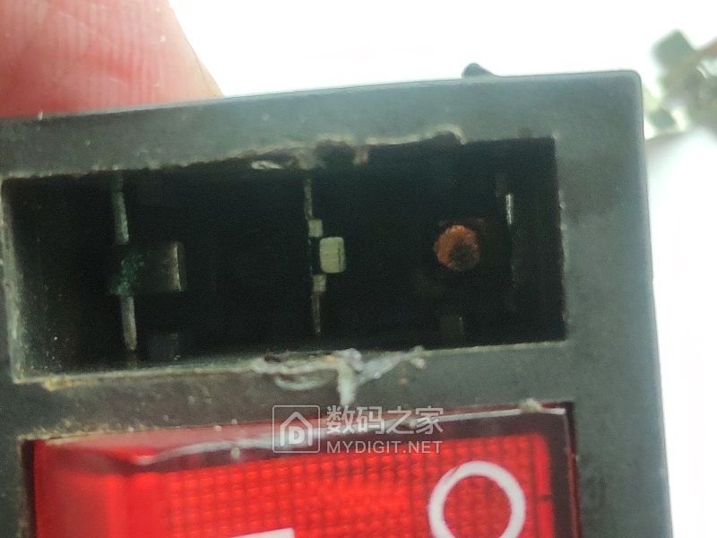

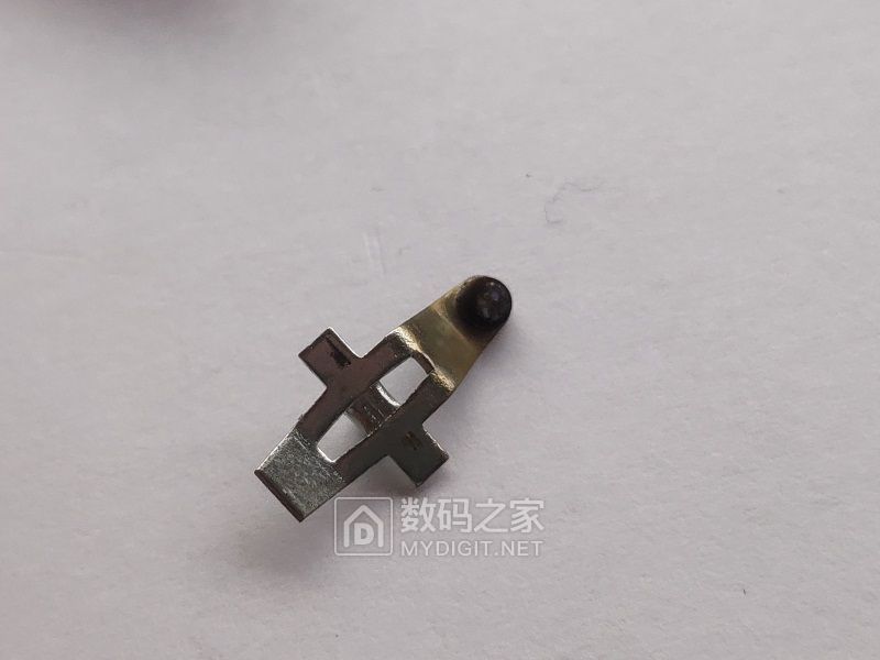

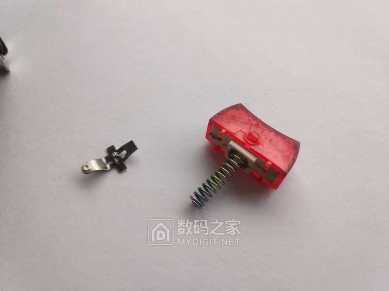

某开关位触点已经黑了部分。
开关上面的触点也黑了部分。
但是另一只就完全黑掉无法使用了。

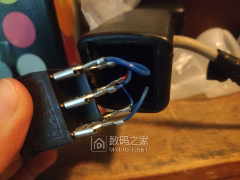

开关底座也是黑不溜秋,还不好打磨,打磨后也是凹凸不平,无法长时间使用。
将就了,让亲戚插拔插座控制开关吧。

那开关今天还修了俩呢,这翘板片触点用使劲锉轻轻一锉就干净了,虽然叫使劲(什锦)可千万别使劲,不然铜触点就没了,表面打磨光亮后,用锯条,手术刀,壁纸刀片之类伸进去刮,到表面光亮即可,这样处理两次,你就省下1.5¥开关钱:titter:
