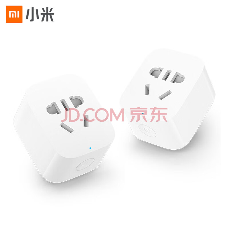

小米插座控制每天自动开关泵的时间。
这里要补充一下,小米插座和天猫精灵的插座开关时间循环都是最少是一分钟,一分钟的话,水还是太多了。。。后期就换了个9v电源,一分钟的水量刚刚好。也是佩服这个泵这么低电压也能运作。

这个简单,搞一个小米智能插座那种,把插头插在智能插座上,这样人在外面就可以用软件控制插座的开关,不想浇水就把插座断电就可以啦
