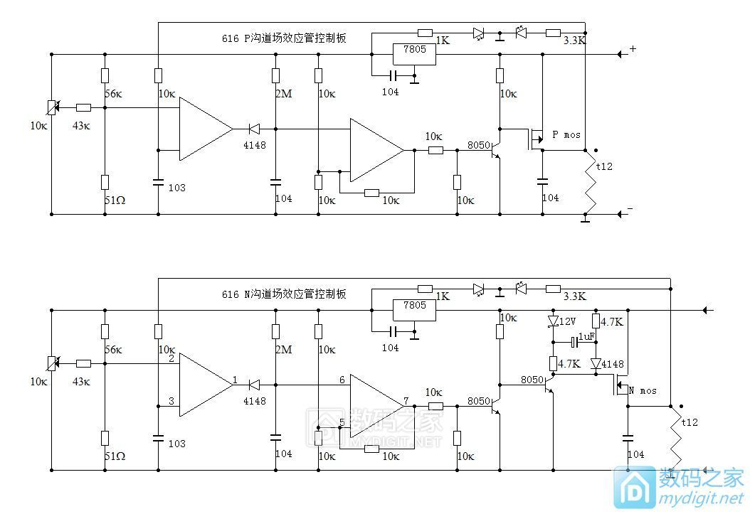

[工仪] 白光T12为什么十几秒就烧红烙铁头???
头像被屏蔽
发表于 2019-10-14 21:36:16 | 显示全部楼层 |阅读模式
电源19v3.42A
pmos是IRF9540
LM358没找到,用的是D2822A代替,查了资料说可以代替,只是D2822A不能超过30V。
LM358买了。。。。。。。但是用的时候发现没有。。。。。。。。。不知道是不是卖家忘记发还是不知道跑哪里了
无43k电阻,用的是47k代替
无51欧电阻,用的是47欧代替

发表于 2019-10-14 21:50:31 | 显示全部楼层
因为想吃红烧肉了:titter:
电压高了呗
发表于 2019-10-14 21:53:41 | 显示全部楼层
2822的脚顺序都不一样…………
发表于 2019-10-14 22:00:09 | 显示全部楼层
自己看吧:
参与人数 1家元 +20 收起 理由
邓穿石 + 20 熱心助人
发表于 2019-10-14 22:04:30 | 显示全部楼层
不是所有八只脚的IC都可以互换,要看型号的
发表于 2019-10-14 22:06:59 | 显示全部楼层
358都没有,你不能买些吗:loveliness:

发表于 2019-10-14 22:30:17 | 显示全部楼层
看看那个8050是不是击穿了

sunlala1 发表于 2019-10-14 22:48
请教朋友,那个dw1是什么元件?还有灯的正负?
12v稳压二极管
发表于 2019-10-14 22:53:21 | 显示全部楼层
灯的正负 你看PCB啊 !  负极都是连着在!

发表于 2021-12-17 14:35:53 | 显示全部楼层
哈哈7805装反了,保红。
