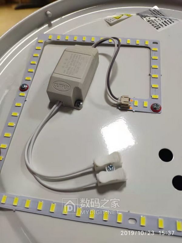

收到就打开看了下,先说不足,目测这么几点,首先是尺寸,宣传38厘米,实际量了一下直径34厘米,不小,不过比宣传的有缩水;其次LED灯×板用3颗螺丝固定,不少地方翘起来和金属底板没接触很好,如果长时间照明,建议用胶粘一下增强导热,不长时间连续开也无所谓了;
看图吧,外形还可以:
LED灯板:
驱动,目测是恒流的,空了一个电容×位:
尽管有各种不足,但是在5块钱的价格面前都可以忽略,当做维修备用非常超值,
