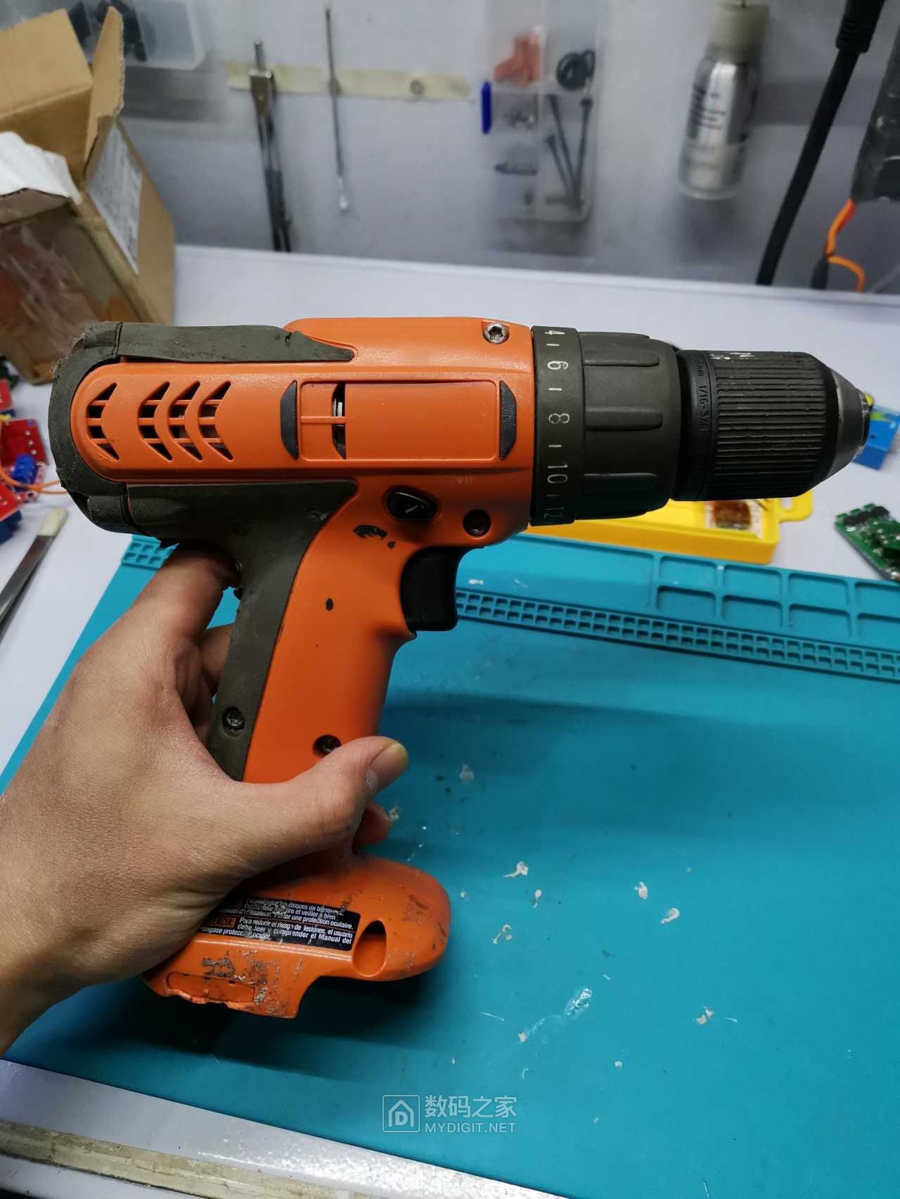

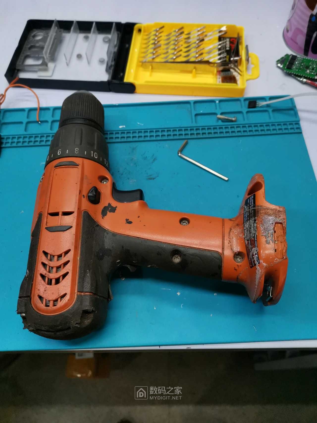

别人给的电钻,很脏,拆开清理一下,上原图

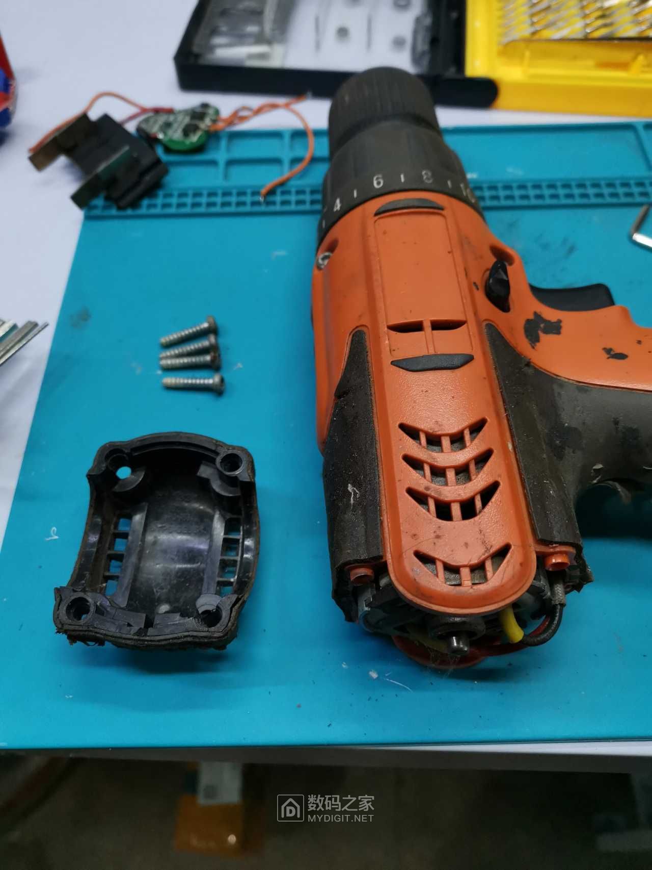

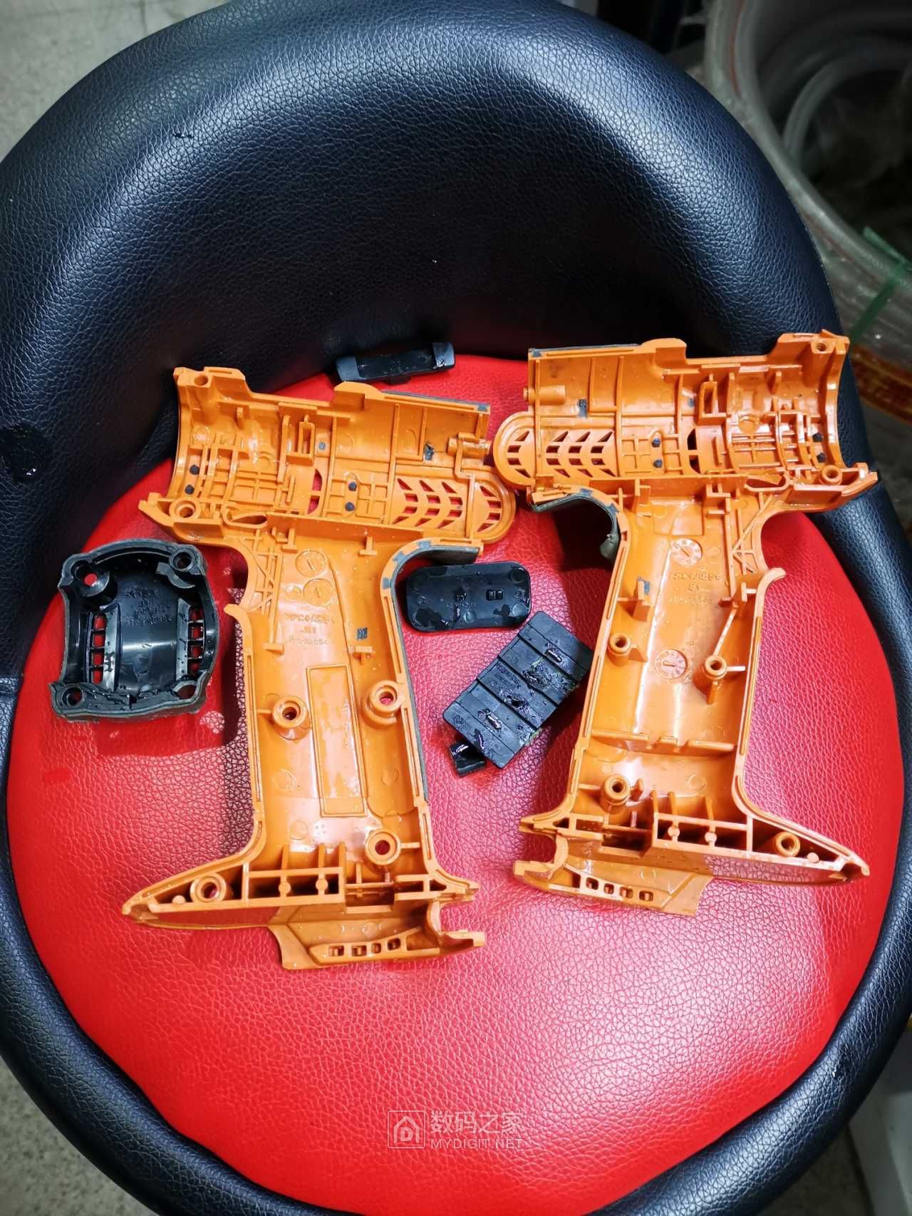

前期拆壳子不赘述了,拧螺丝,开壳。

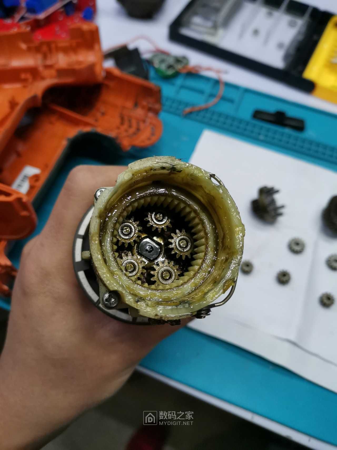

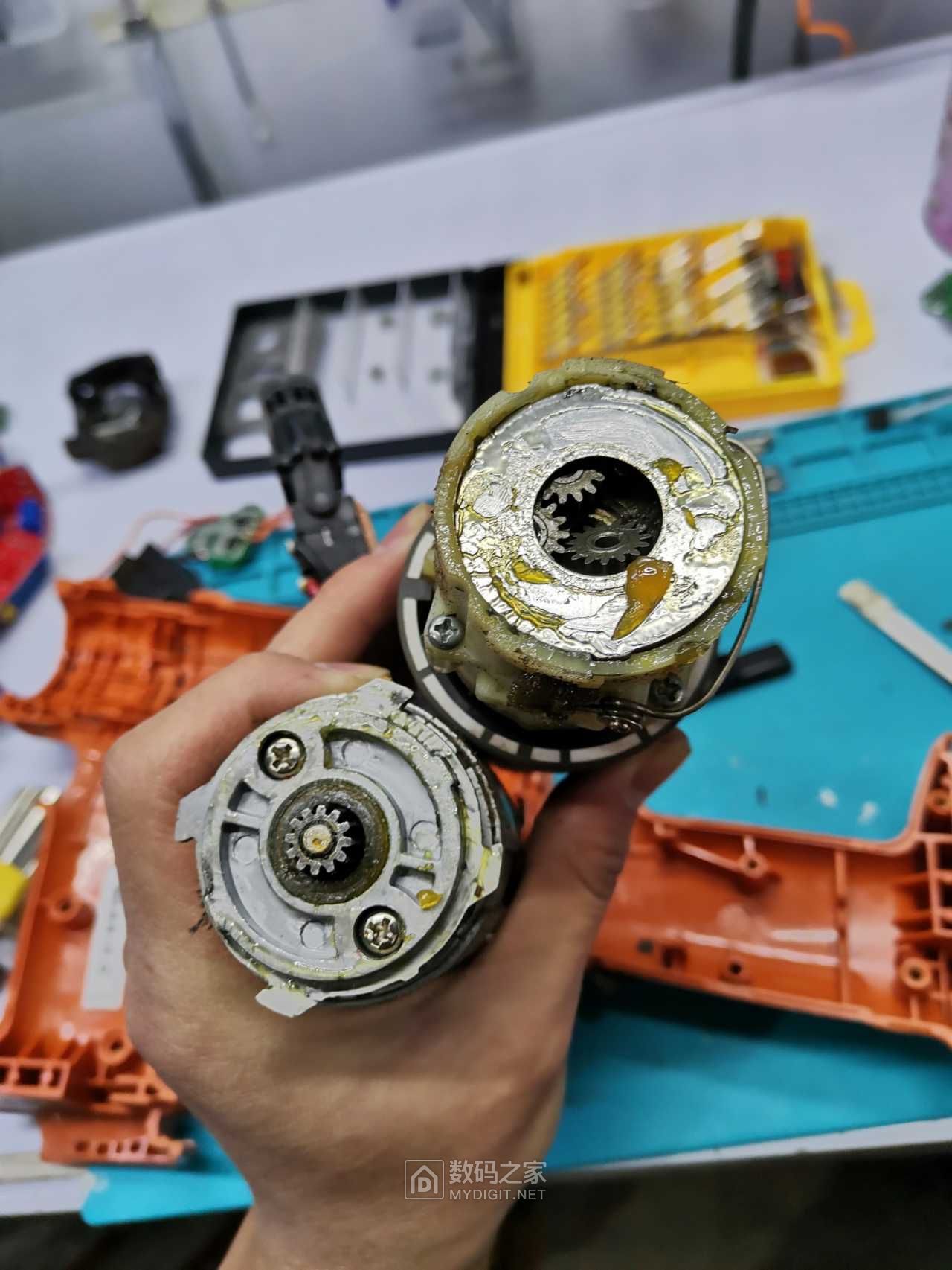

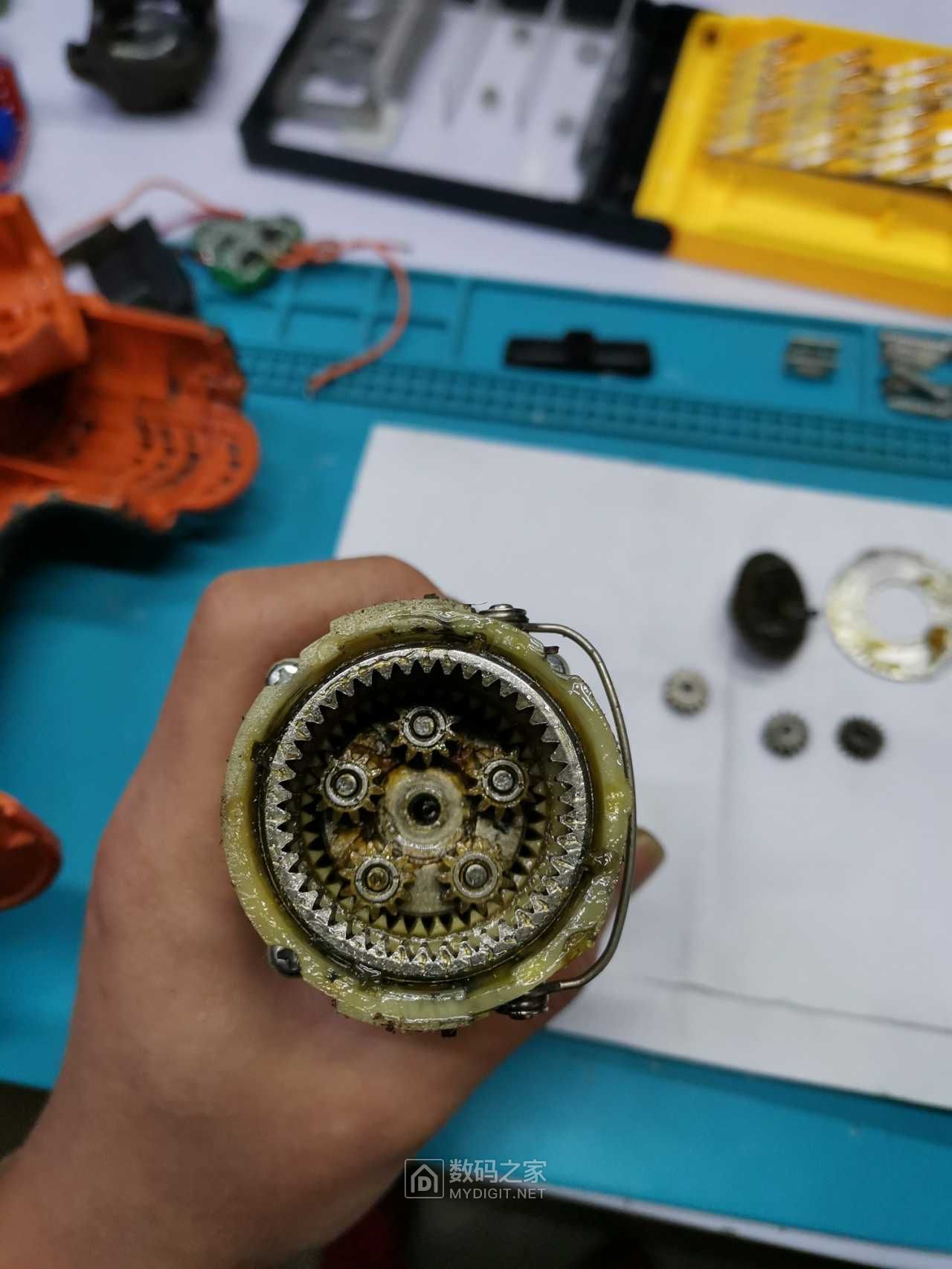

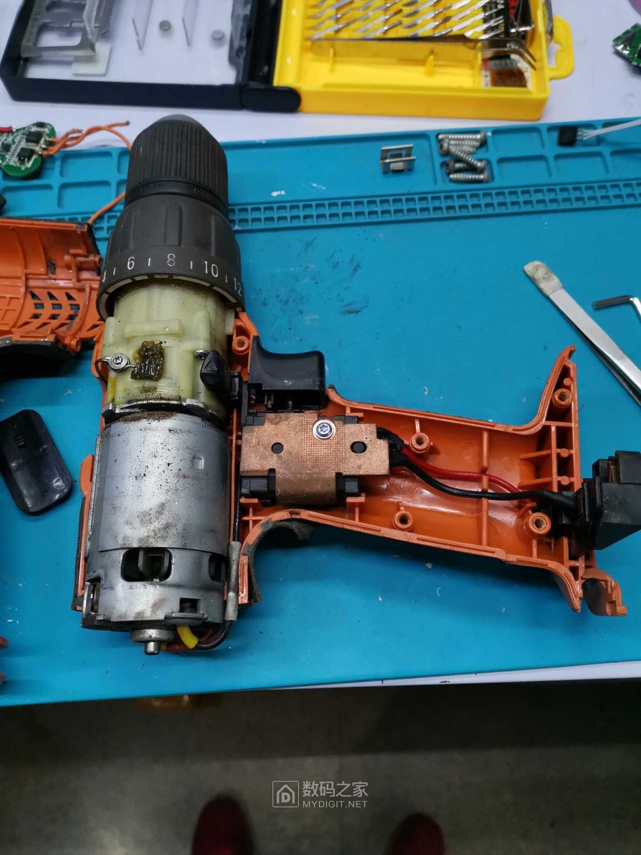

拿出机芯,分离齿轮箱,拧一下卡扣就开了,很简单,看到金属齿轮瞬间有信心是真货了。

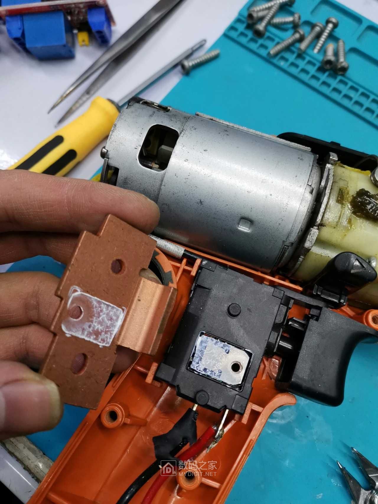

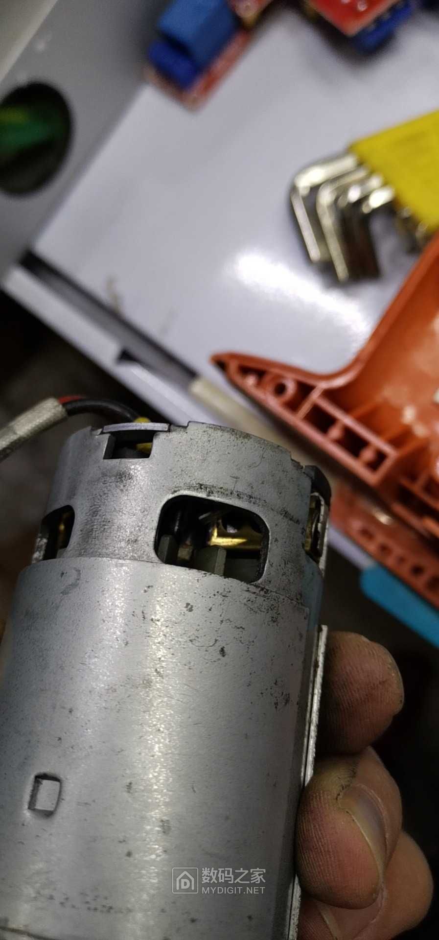

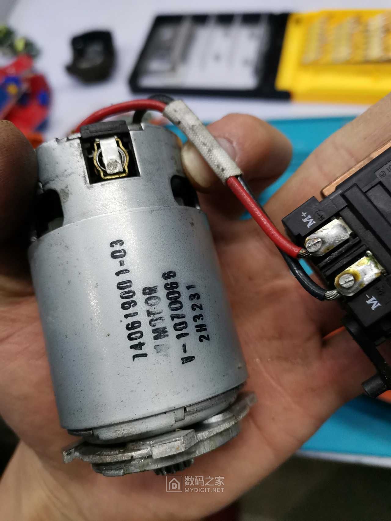

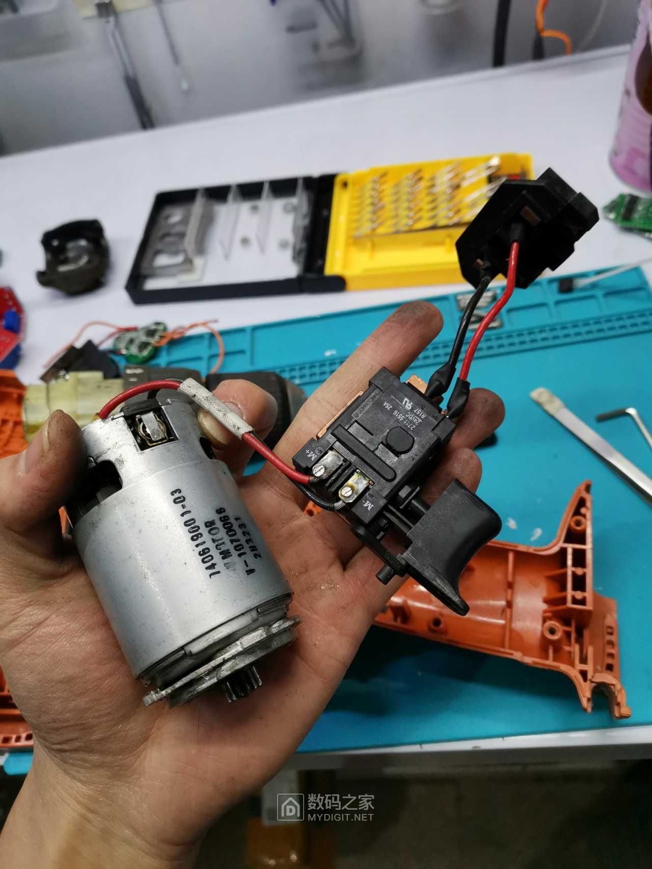

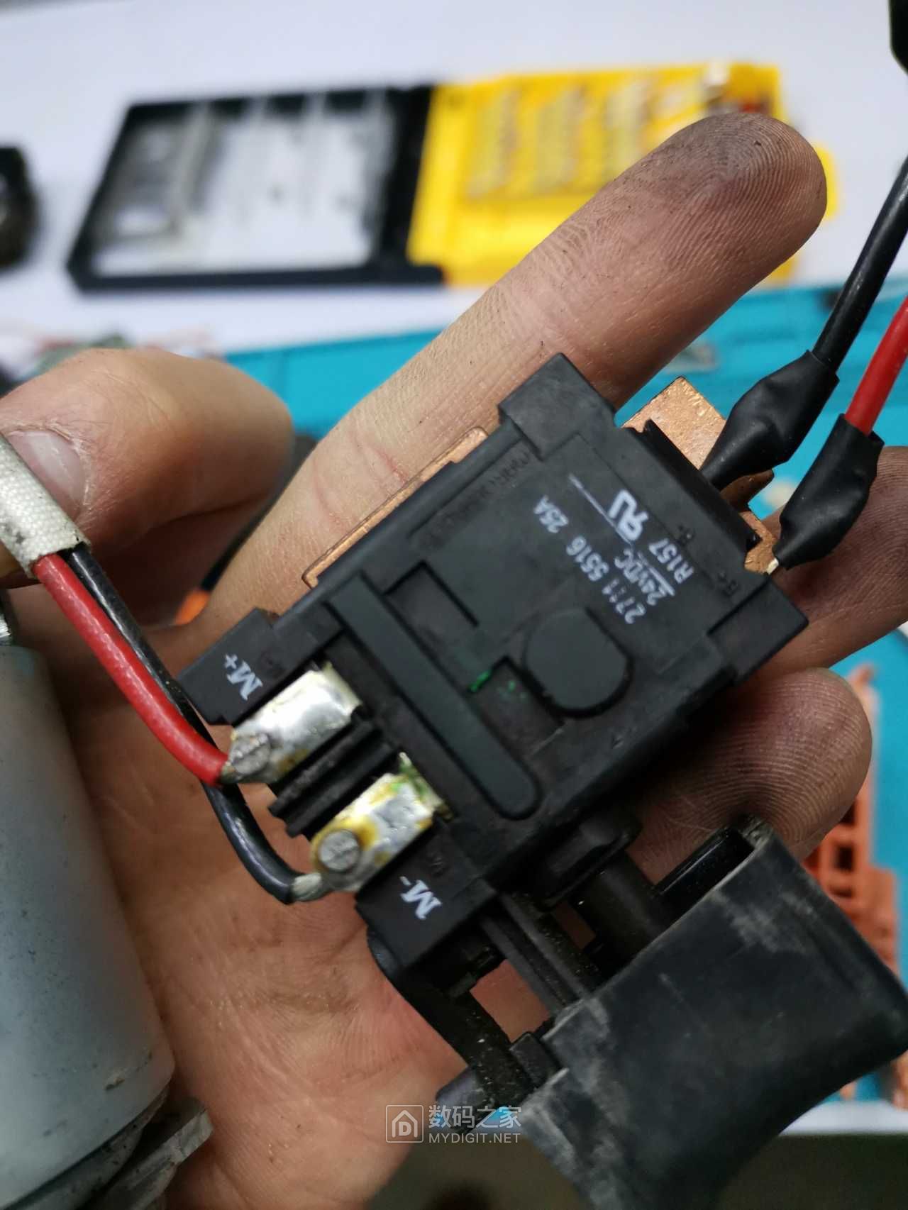

拆下电机和控制器,这电钻只是外观太惨,碳刷和转子铜片磨损程度非常低,拿出去清一下灰就行,保留原配的东西

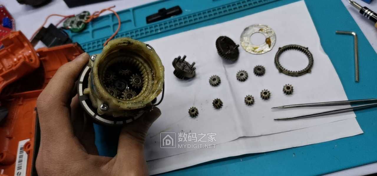

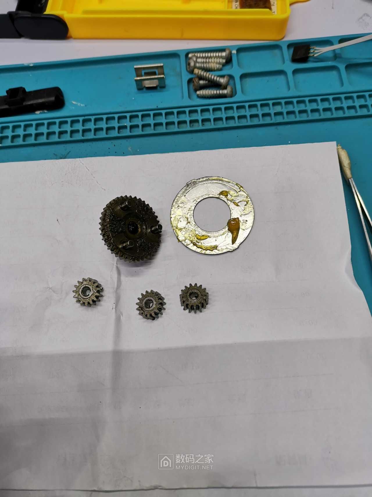

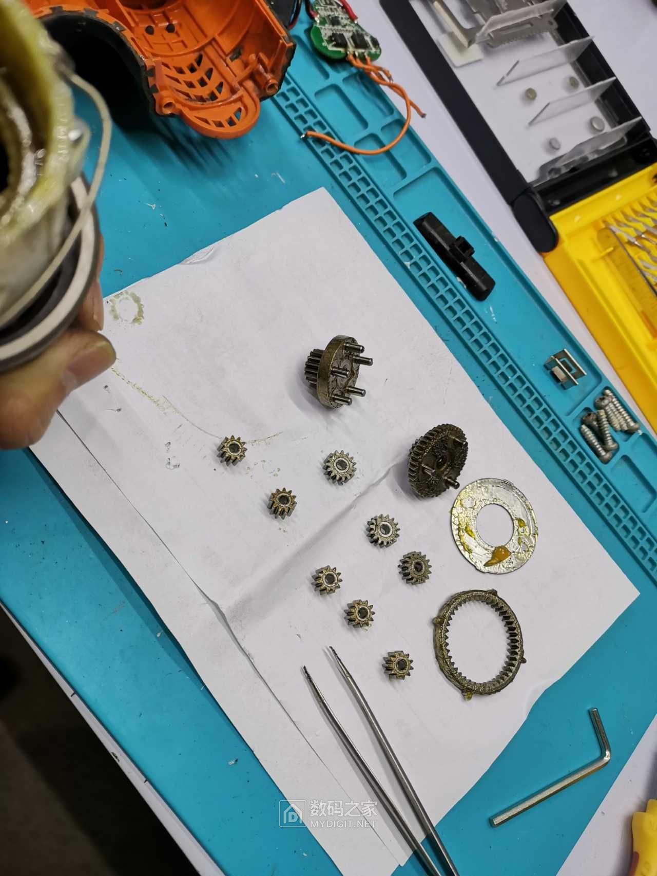

接下来齿轮箱搞起,这步值得说一下,本来准备了甘油柴油还有一桶机油准备清理一下,结果拆开完全没让我费事,不缺油,油也一点不脏,只是拿出来清理一下最上层齿轮侧面那点防尘的油就保养完了,不吹不黑,这东西做工真不错,全金属齿轮箱,再加上电机和控制器,基本全原正品没错了。
上图!

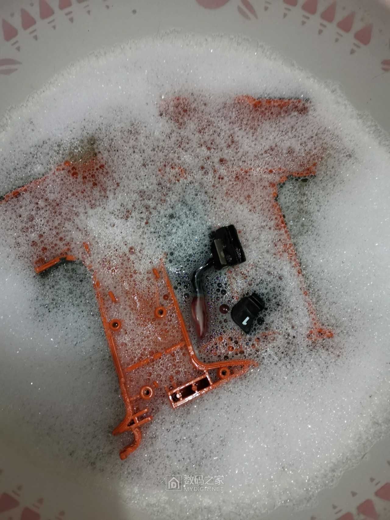

重要部分搞定,接下来外壳,洗衣液消毒水啥的洗洗更健康,泡澡刷子钢丝球上下翻飞,搞定晾干。

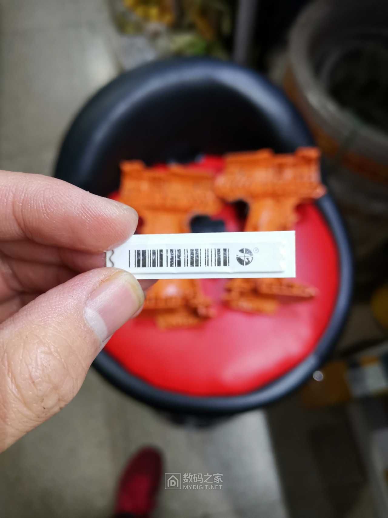

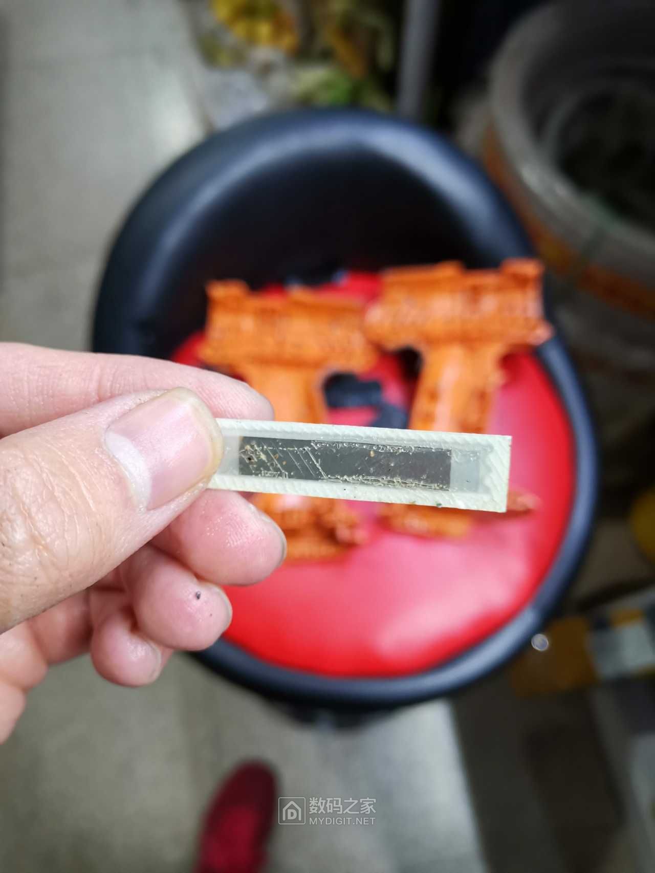

手柄内测粘了个这东西,是防伪么,被我批下来了。防止日后掉了还得拆。

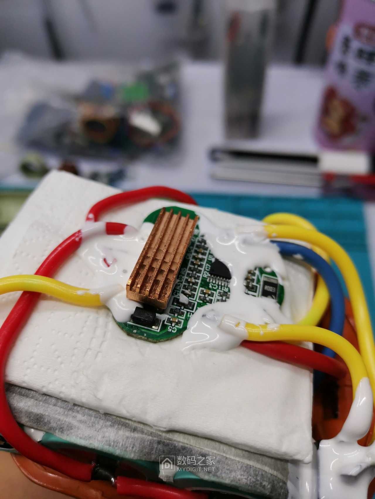

控制器散热拆了,涂好一点的硅脂。

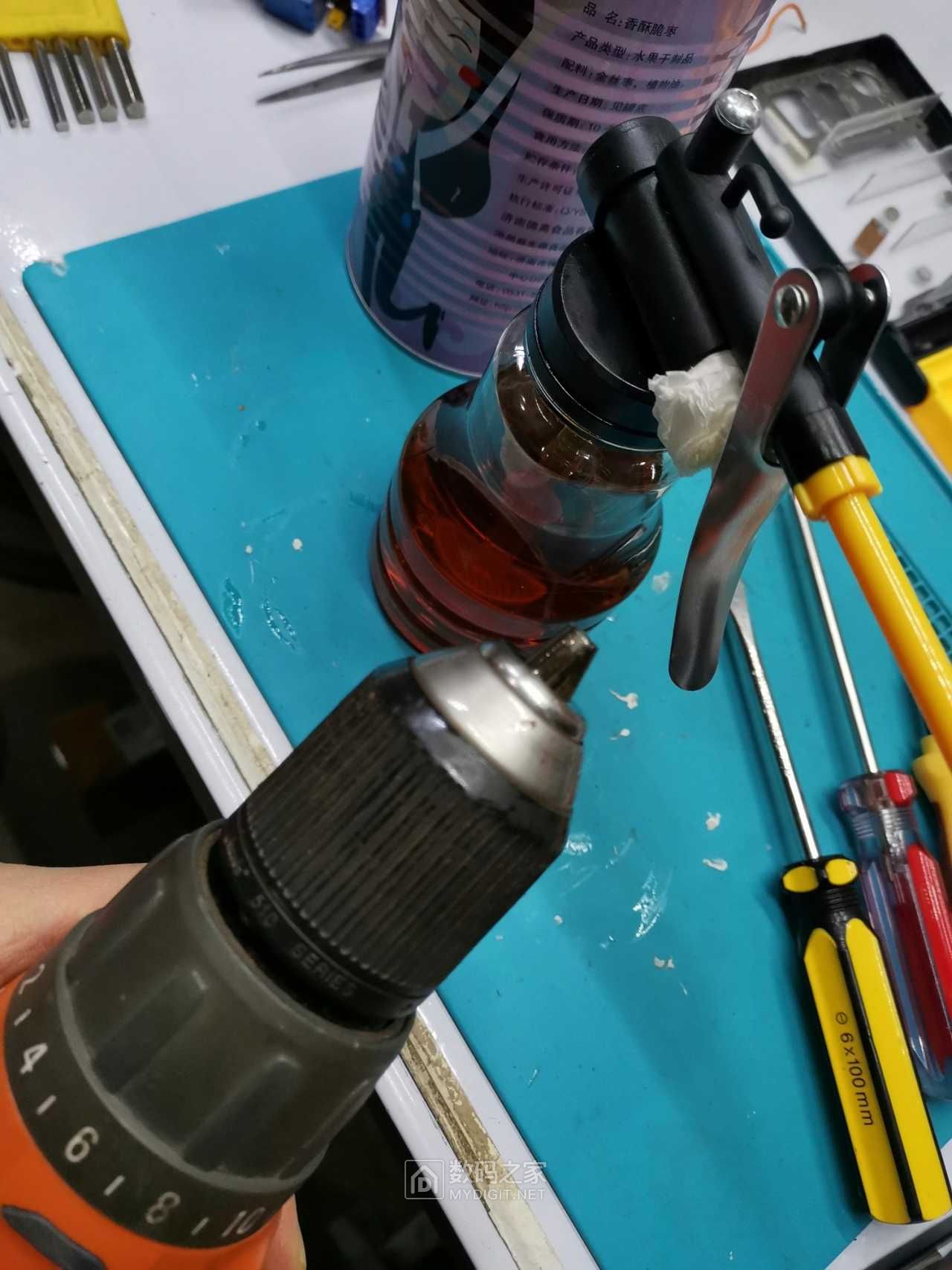

夹头上油,美孚金一机油,上次保养剩的,绝对牛逼。

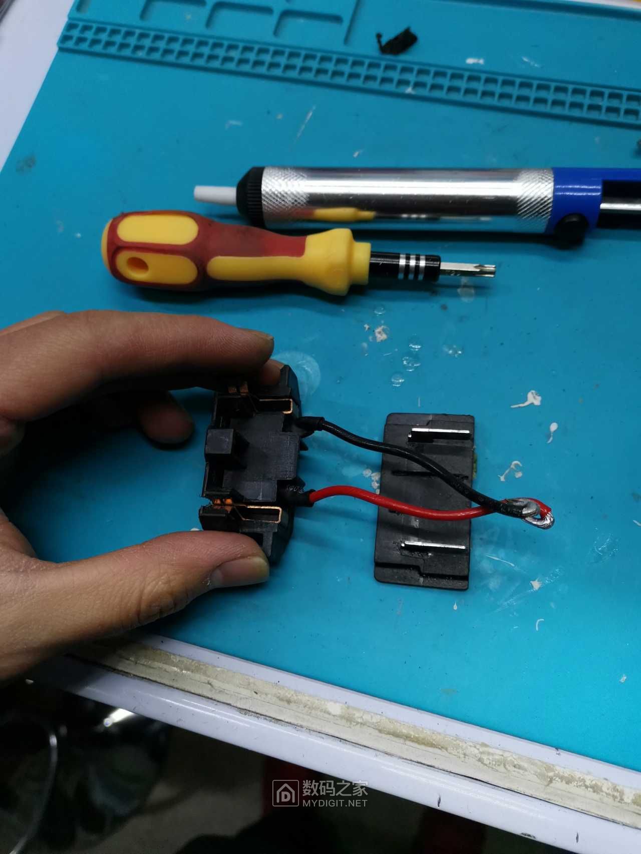

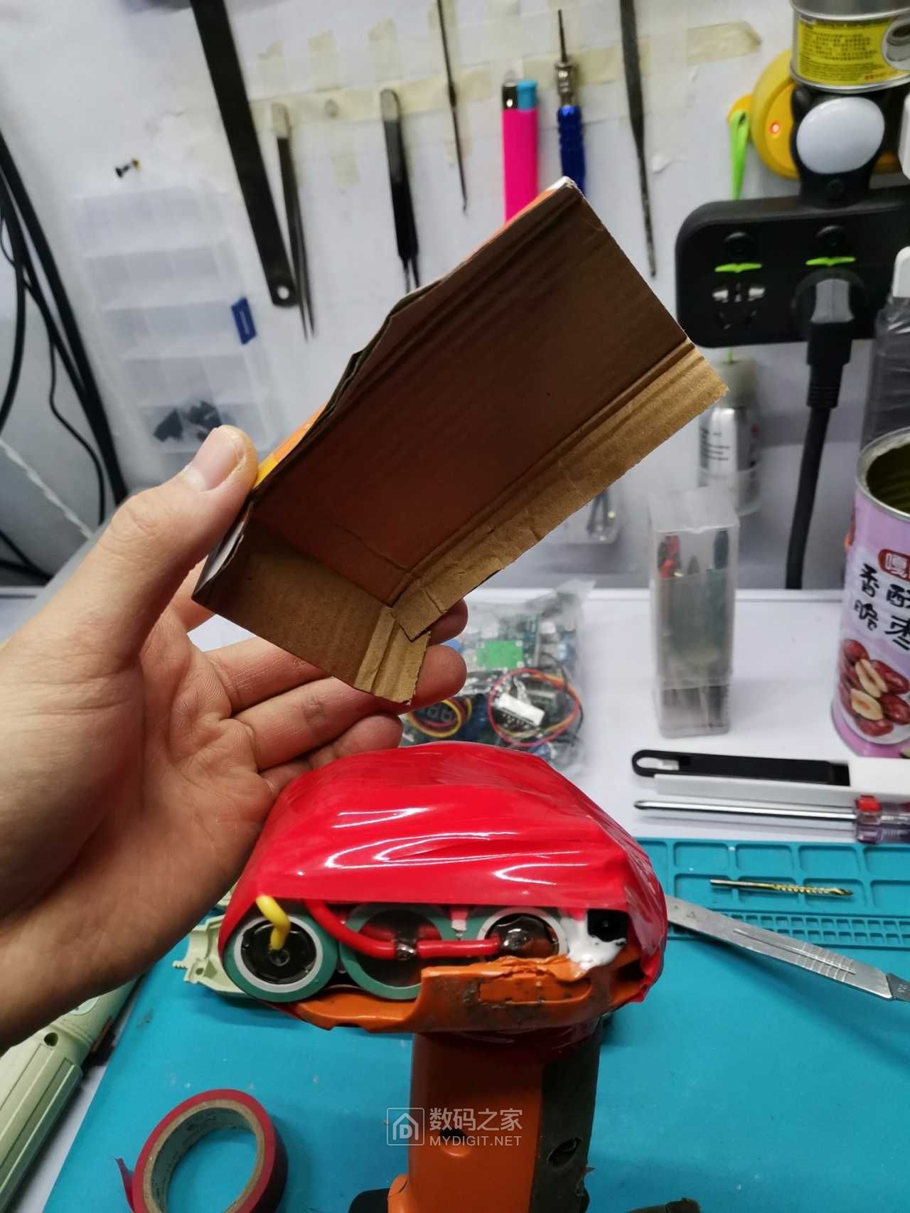

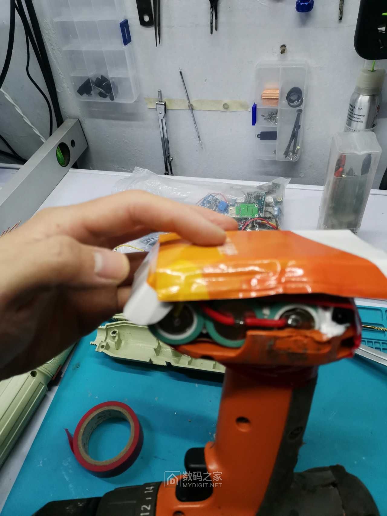

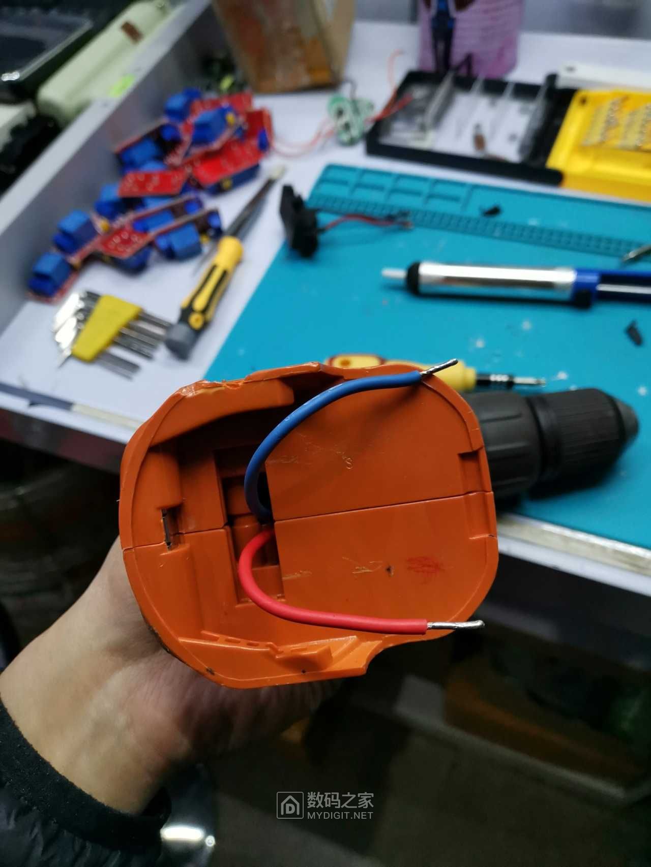

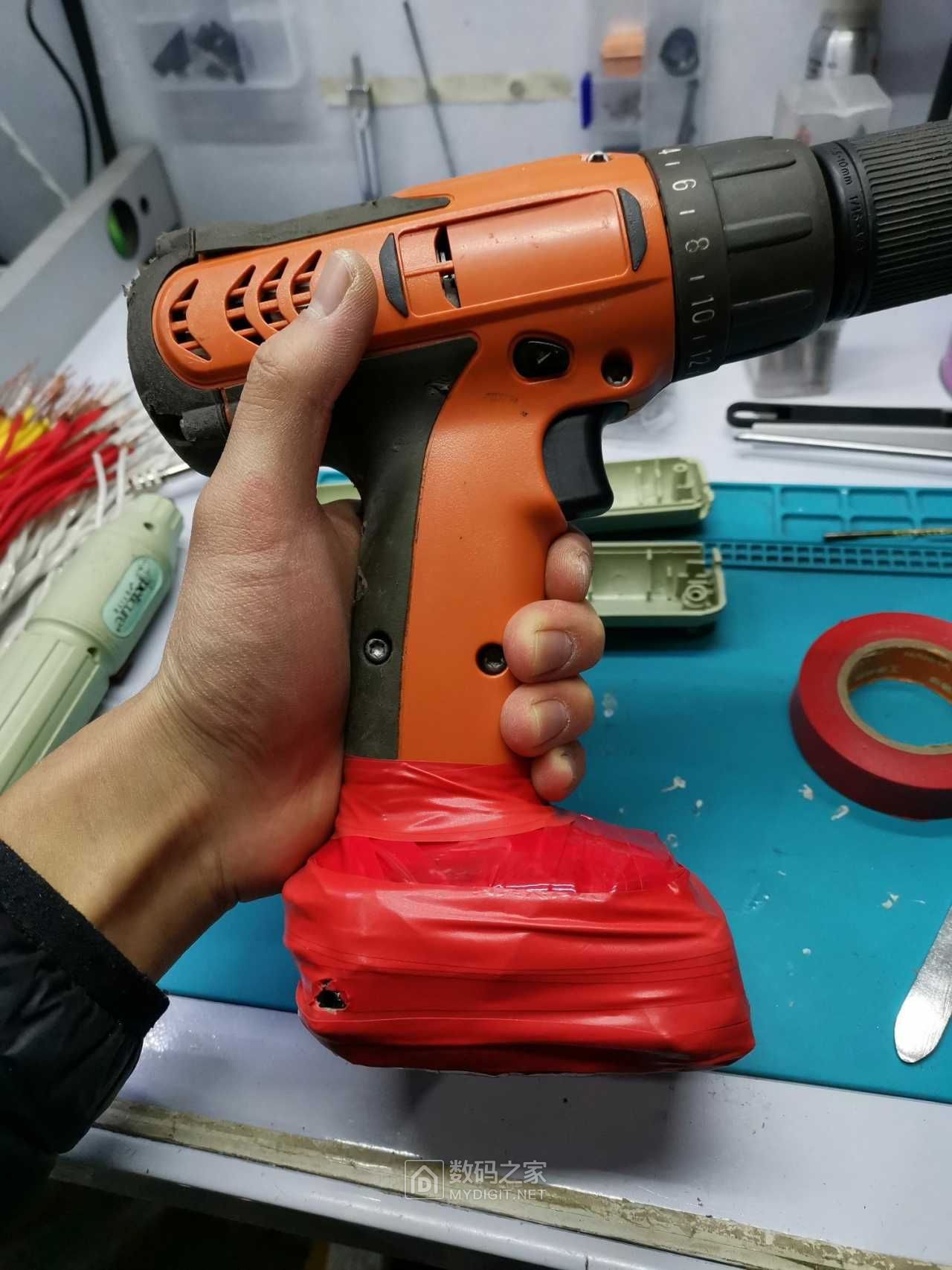

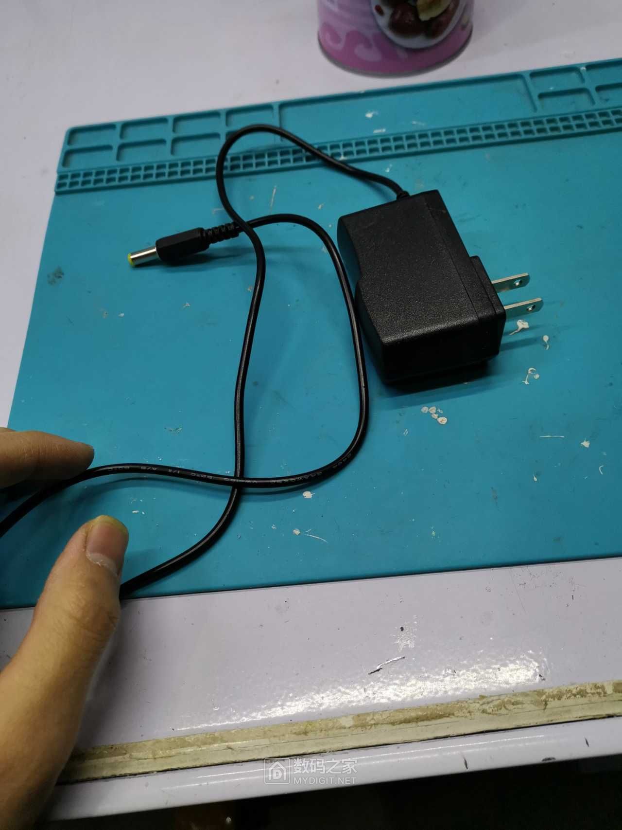

给我时候没电池,搜了一下电池太贵了,拆了接口介两根线出来,方便日后接自己组电池。
ok,装机结束。回头望一眼手里的一堆电钻,好吧,我们交易区再见(ー_ー)!!

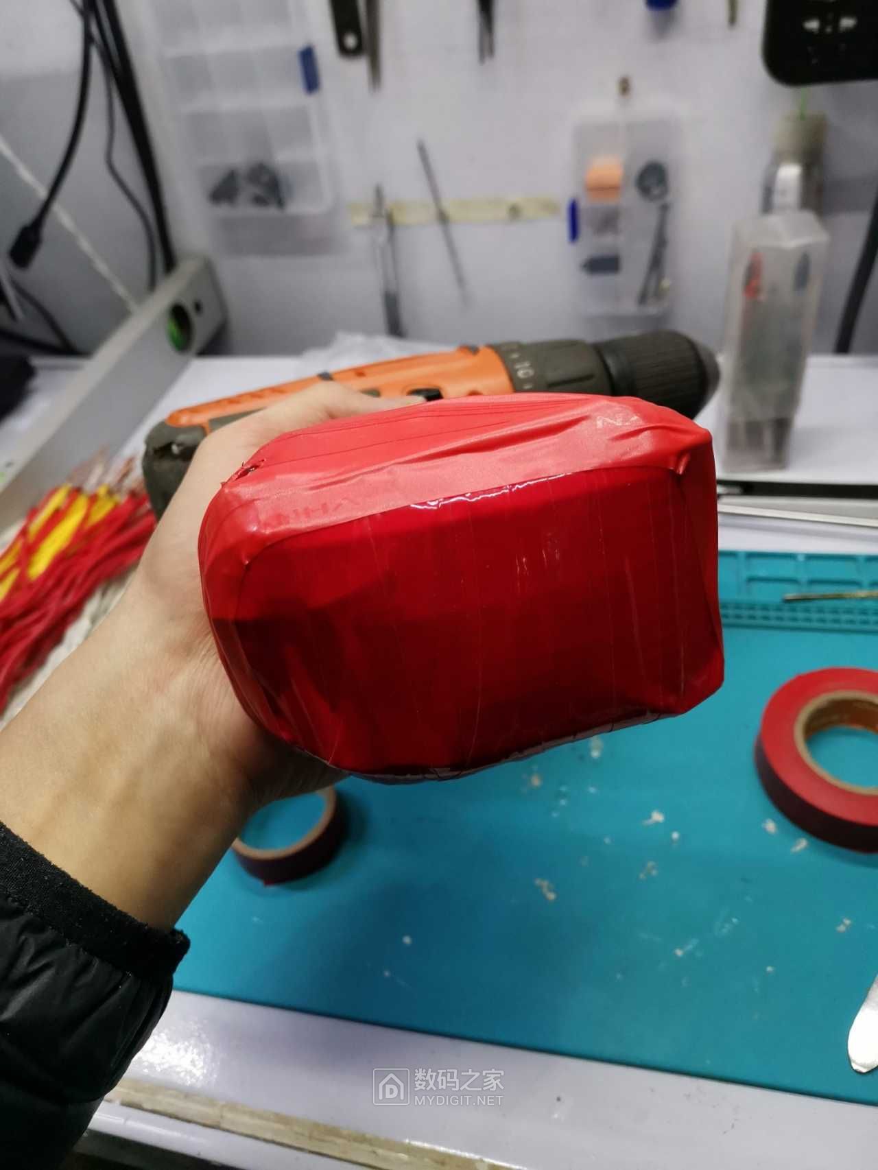

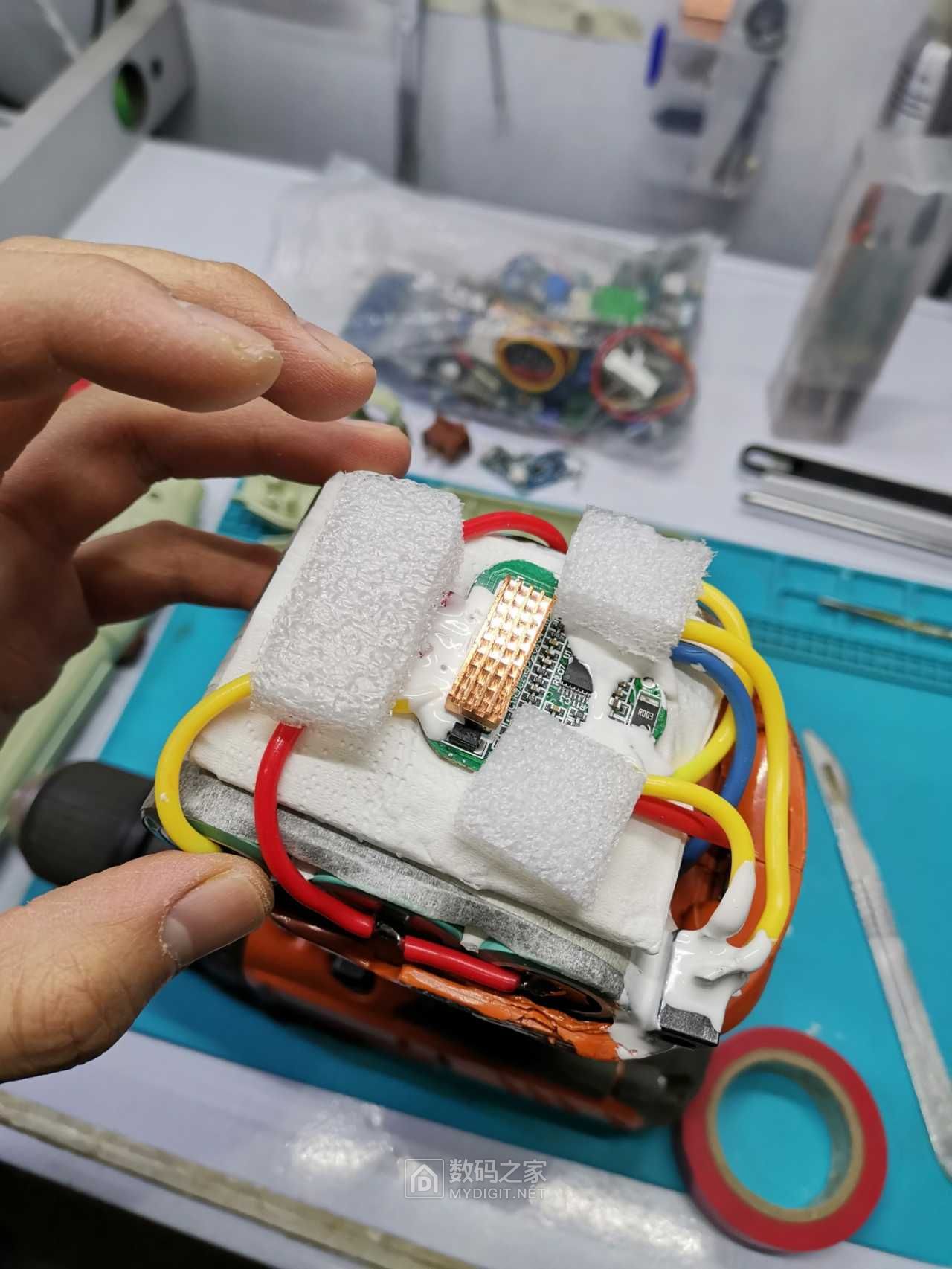

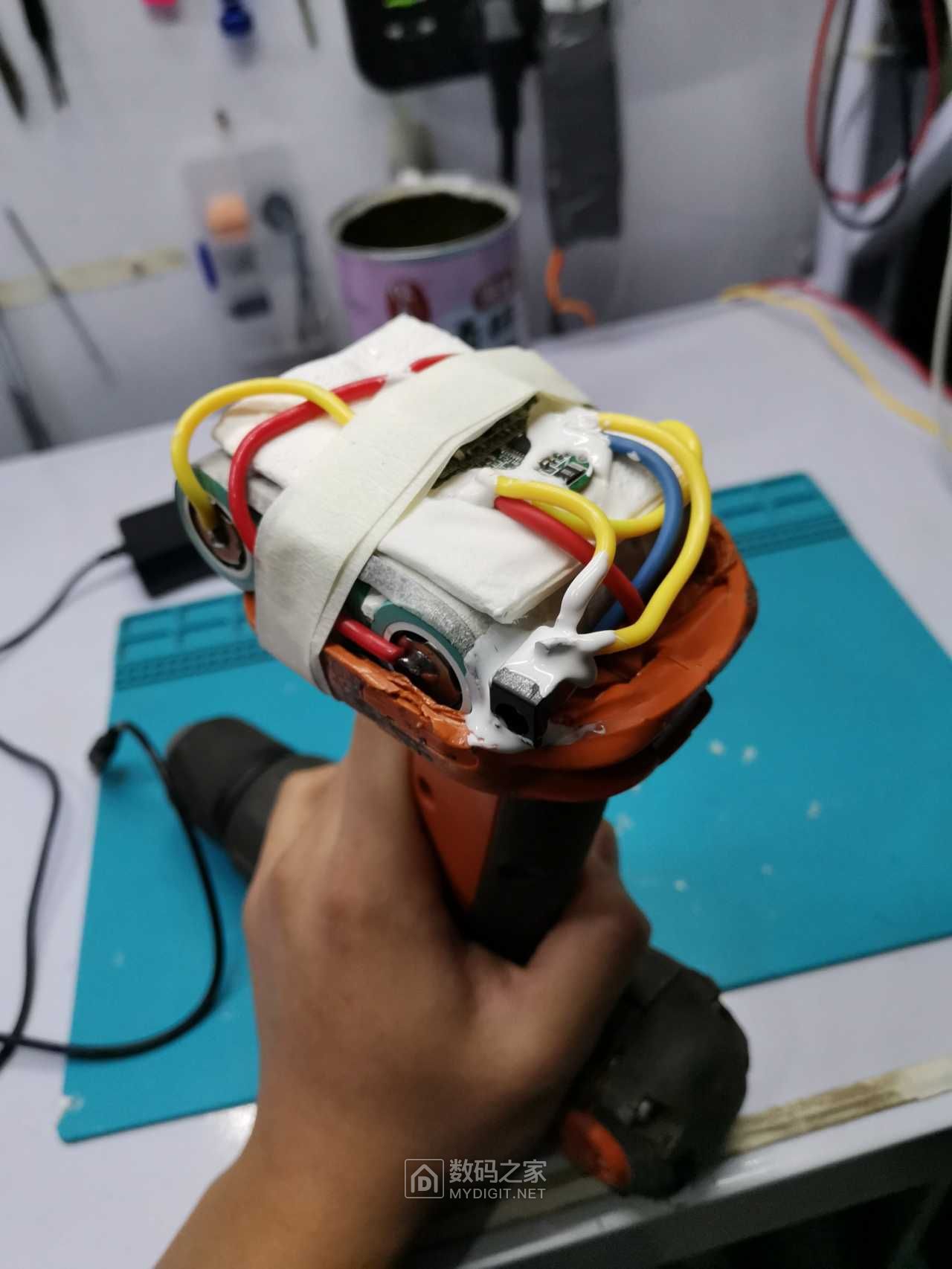

电池搞定了,26650,5000毫安3C3串。加个12v充电器。
一会把电池装个壳结束战斗
最后一更,结束。

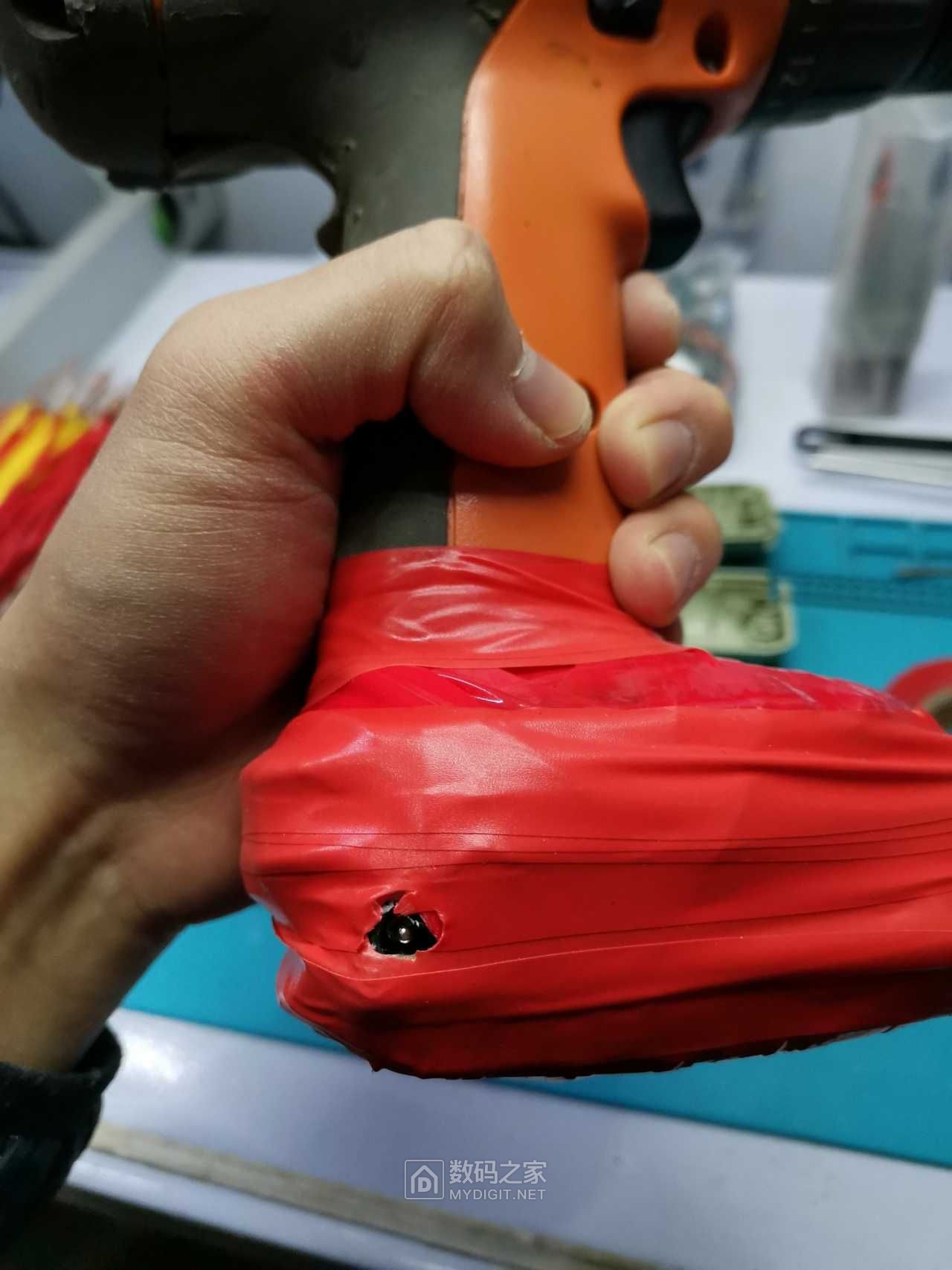

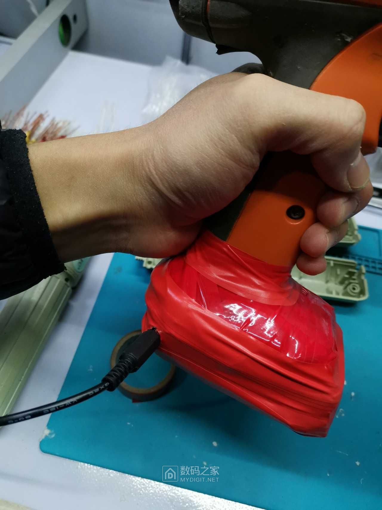

冰蚕散热,线头704固定,保留了左右外壳,因为总躺着放。加缓冲泡沫,下面再来一层瓦楞纸,里面有冰蚕问题不大,包好,扣出充电口,结束战斗。

发表于 2019-10-28 10:00:30 来自手机浏览器 | 显示全部楼层
牧田款插脚,全金属齿轮,铜散热片,电钻不错
发表于 2019-10-28 10:11:21 来自手机浏览器 | 显示全部楼层
可能是防盗磁标签?
发表于 2019-10-28 10:12:15 | 显示全部楼层
防盗标签都还在呢

发表于 2019-10-28 11:13:34 | 显示全部楼层
这个电钻很不错,扭矩很大,电机也比一般的电钻大,所以启动电流很大,改锂电的时候我用40A的保护板,连续启动都有些困难
发表于 2019-10-28 15:51:29 | 显示全部楼层
那个标签应该是防盗的

我刚好有一个这种的电池,不过时间久了,放没电了。要不要?放了有几年了
发表于 2019-10-28 23:47:35 | 显示全部楼层
做工不错,散热片竟然是铜的

换个脚 不行吗?
