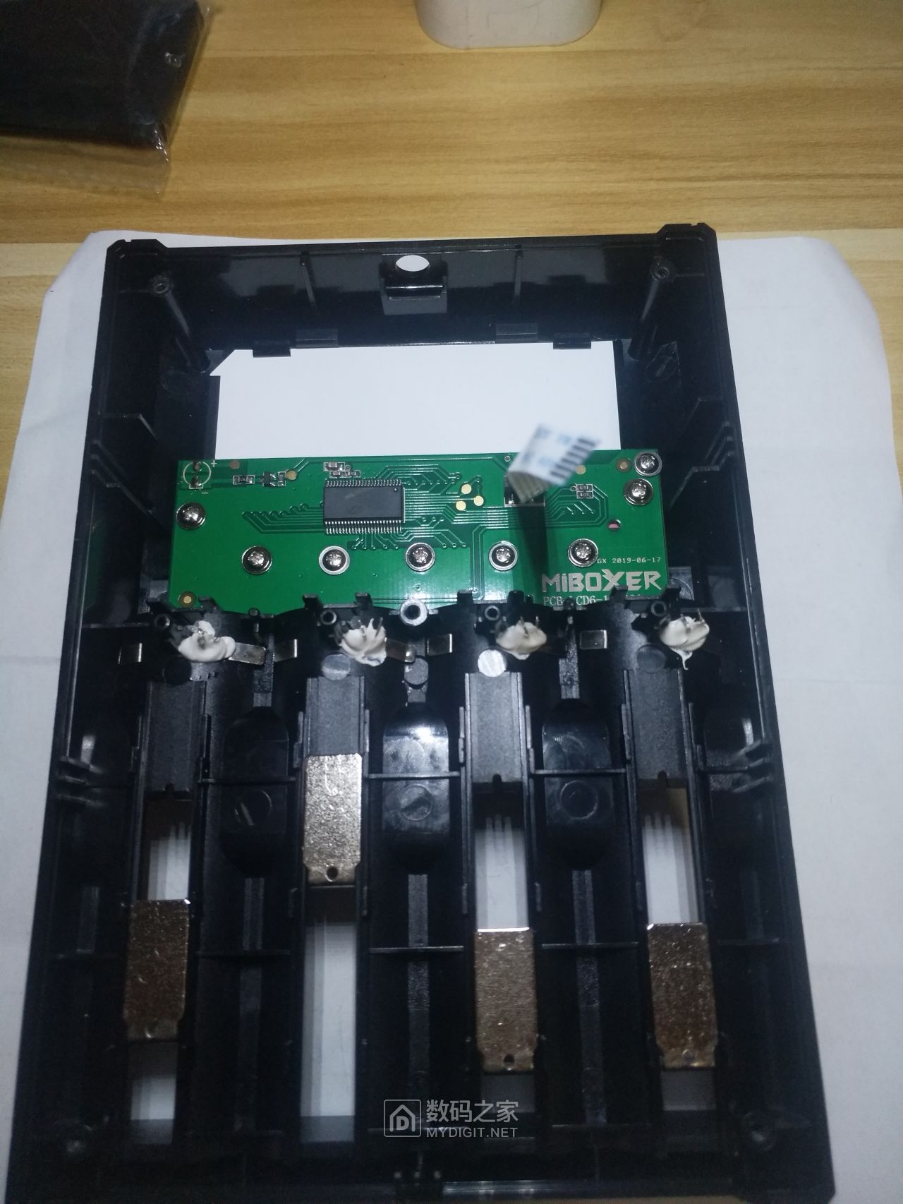

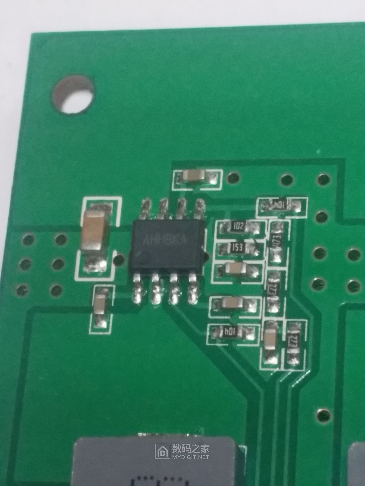

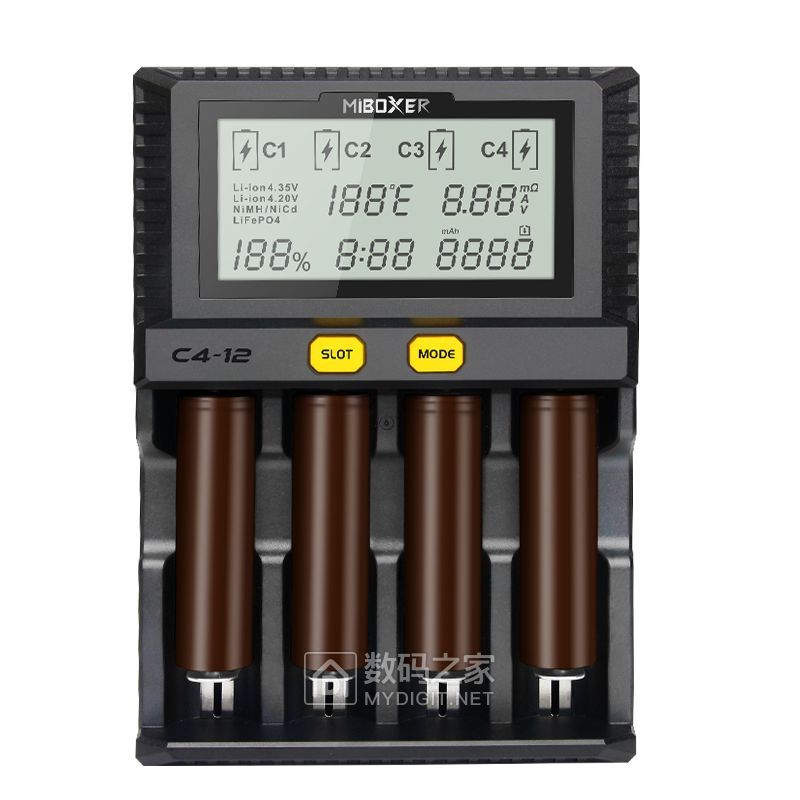

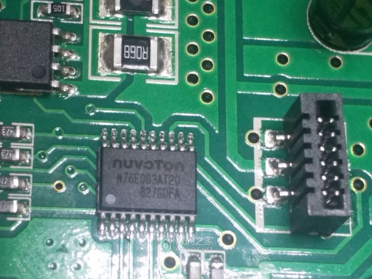

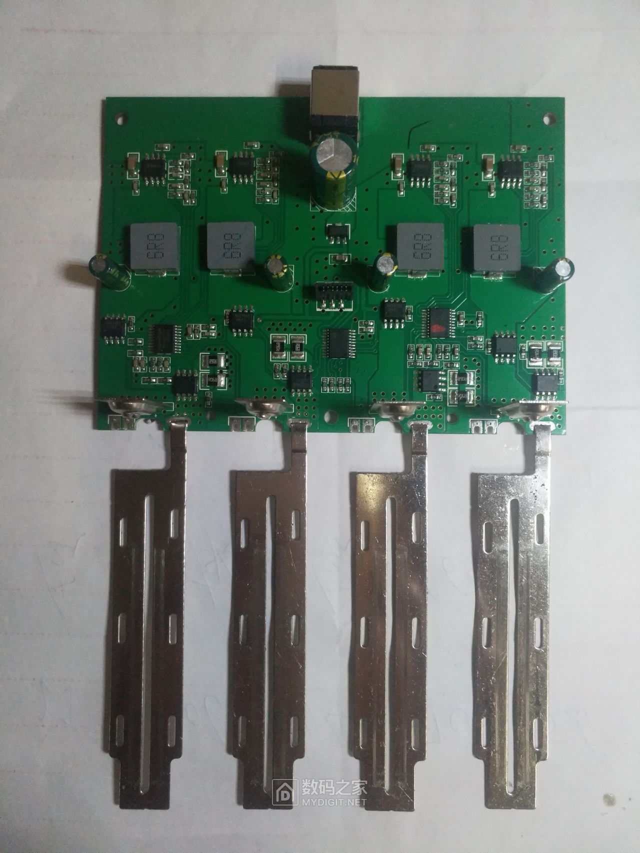

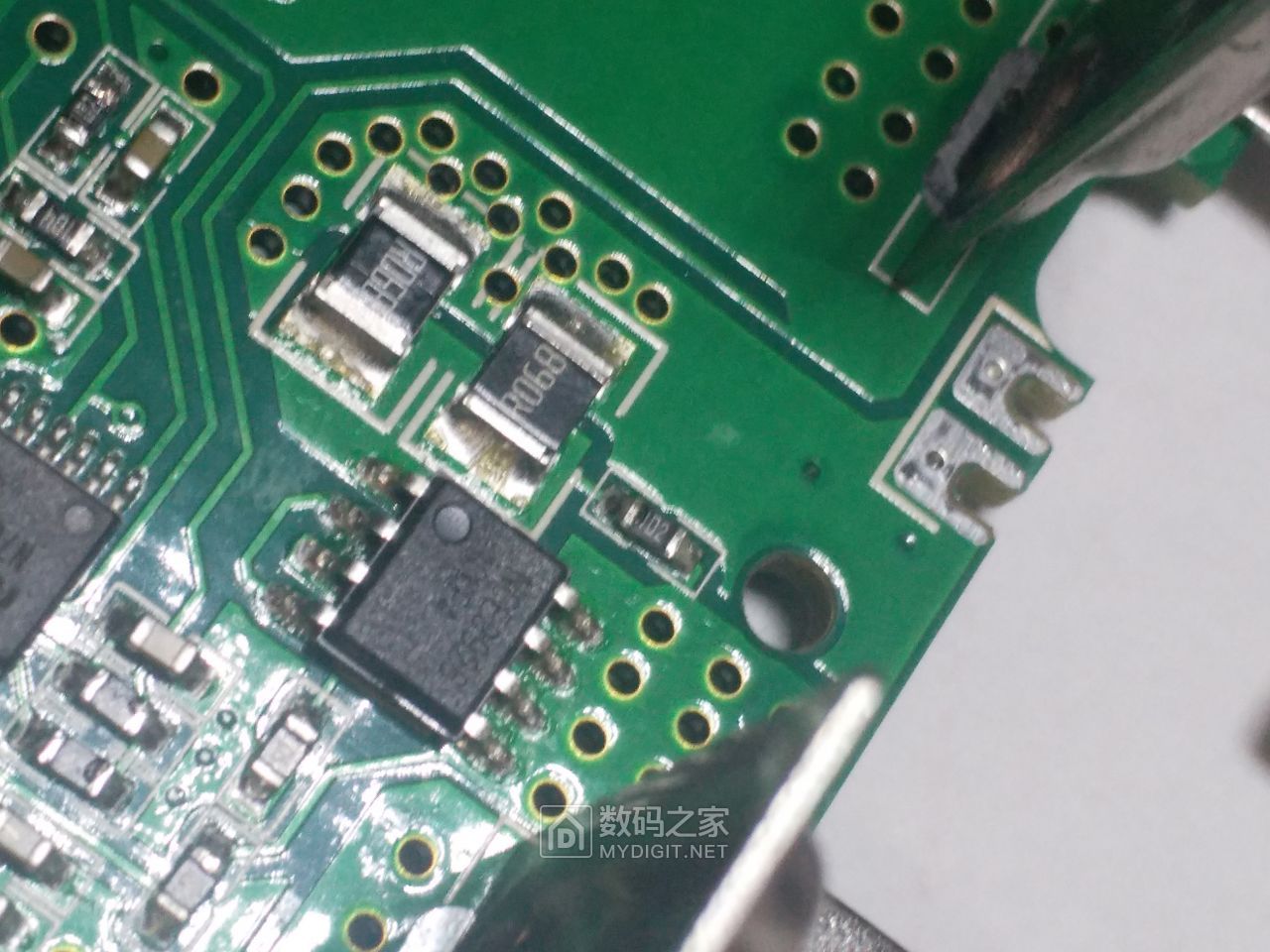

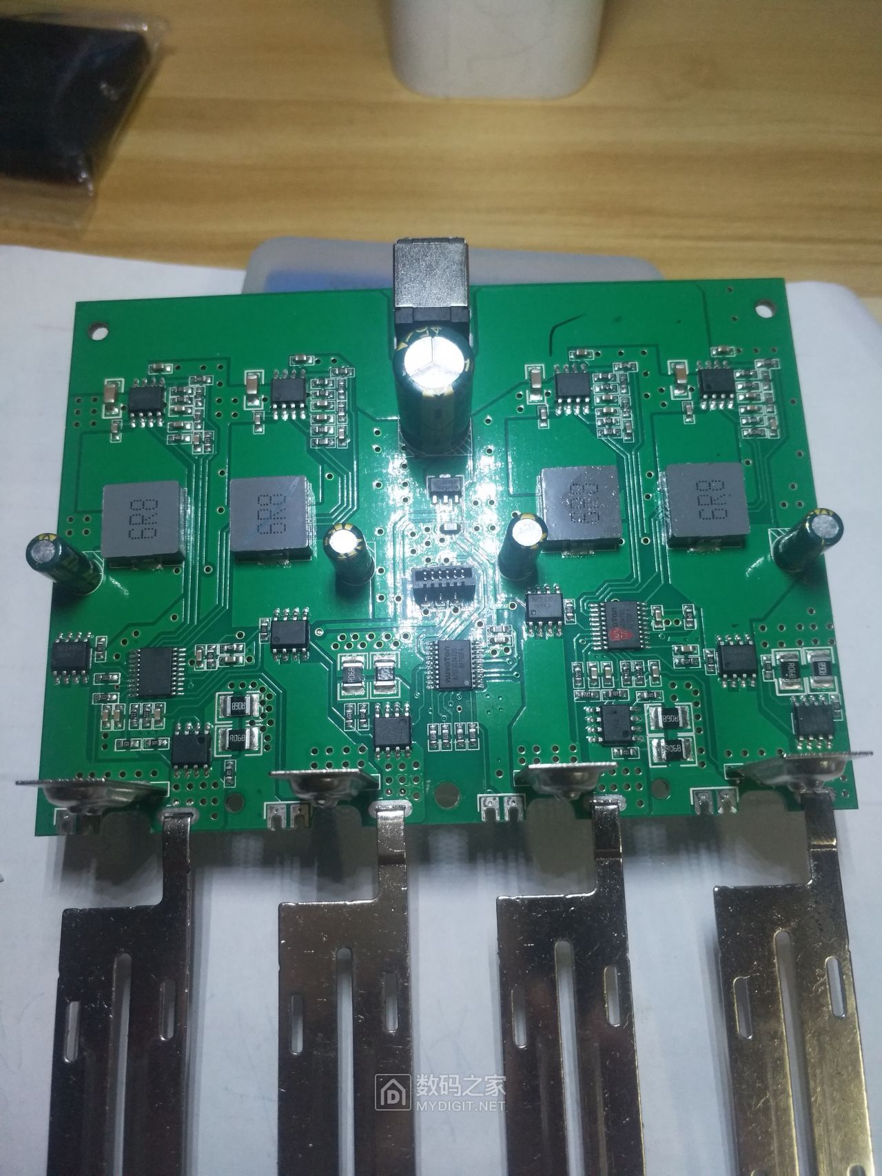

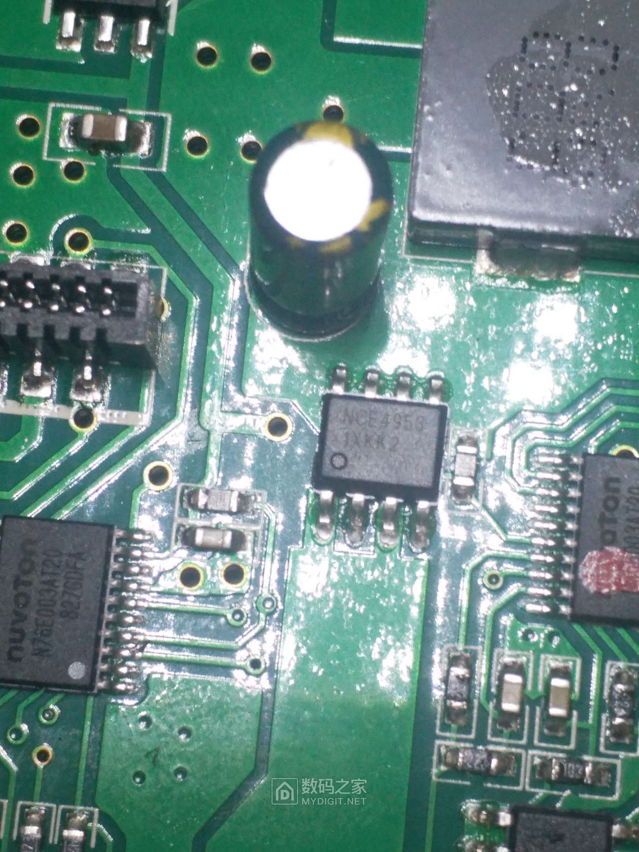

[家电] MIBOXER C4-12超级快速充电器拆机
发表于 2019-11-18 12:28:58 | 显示全部楼层 |阅读模式
C4-12  02.jpg IMG_20191118_120438.jpg IMG_20191118_120944.jpg IMG_20191118_121036.jpg IMG_20191118_121121.jpg IMG_20191118_121147.jpg IMG_20191118_121243.jpg IMG_20191118_121338.jpg IMG_20191118_121447.jpg

用料好像很一般啊

刚刚收到C4-12充电器一个,屏幕很大,很多信息显示都有了,充电电流,电压,电池内阻,电池容量,充电百分比一应俱全了:praise::victory:

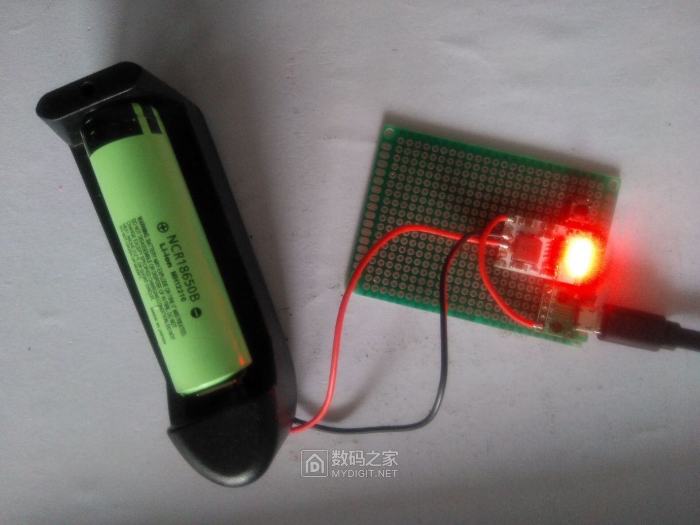

发表于 2020-7-19 17:44:09 | 显示全部楼层
我看我这个也不错的!
发表于 2020-8-16 20:52:03 | 显示全部楼层
楼上那个垃圾桶算了:lol::lol:

c4-12可以每槽3a充电,4槽就是12a,原装电源所配的线都是少见的16awg线材,我也有一个,
发表于 2021-2-23 09:21:31 | 显示全部楼层
国货真是利润高,这元件和工艺就,,,唉!
这货貌似只能充电不能循环充放,而且电池容量是计量充电而不是放电,不准
