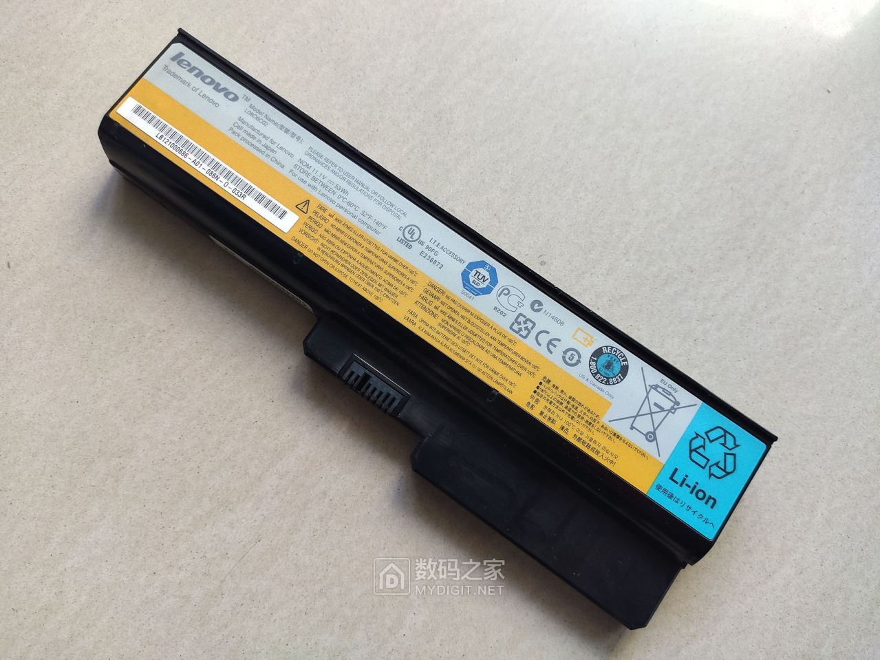

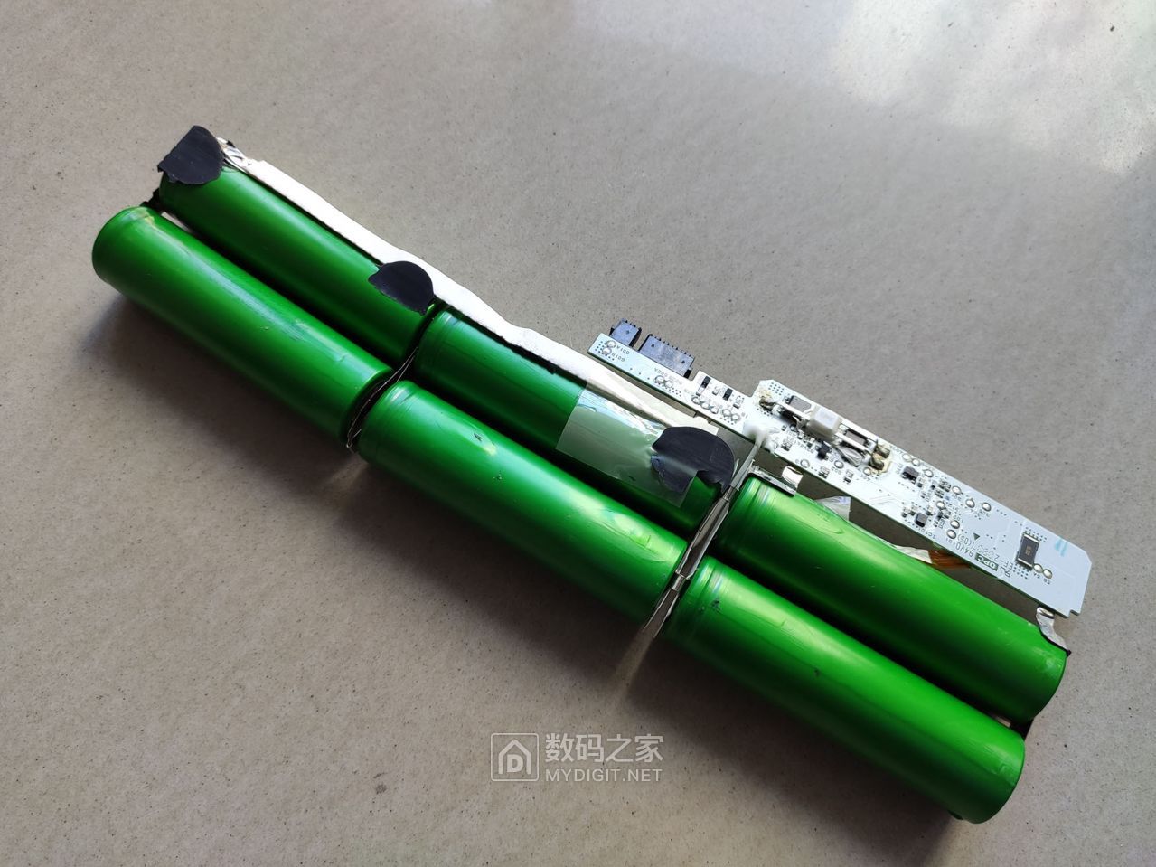

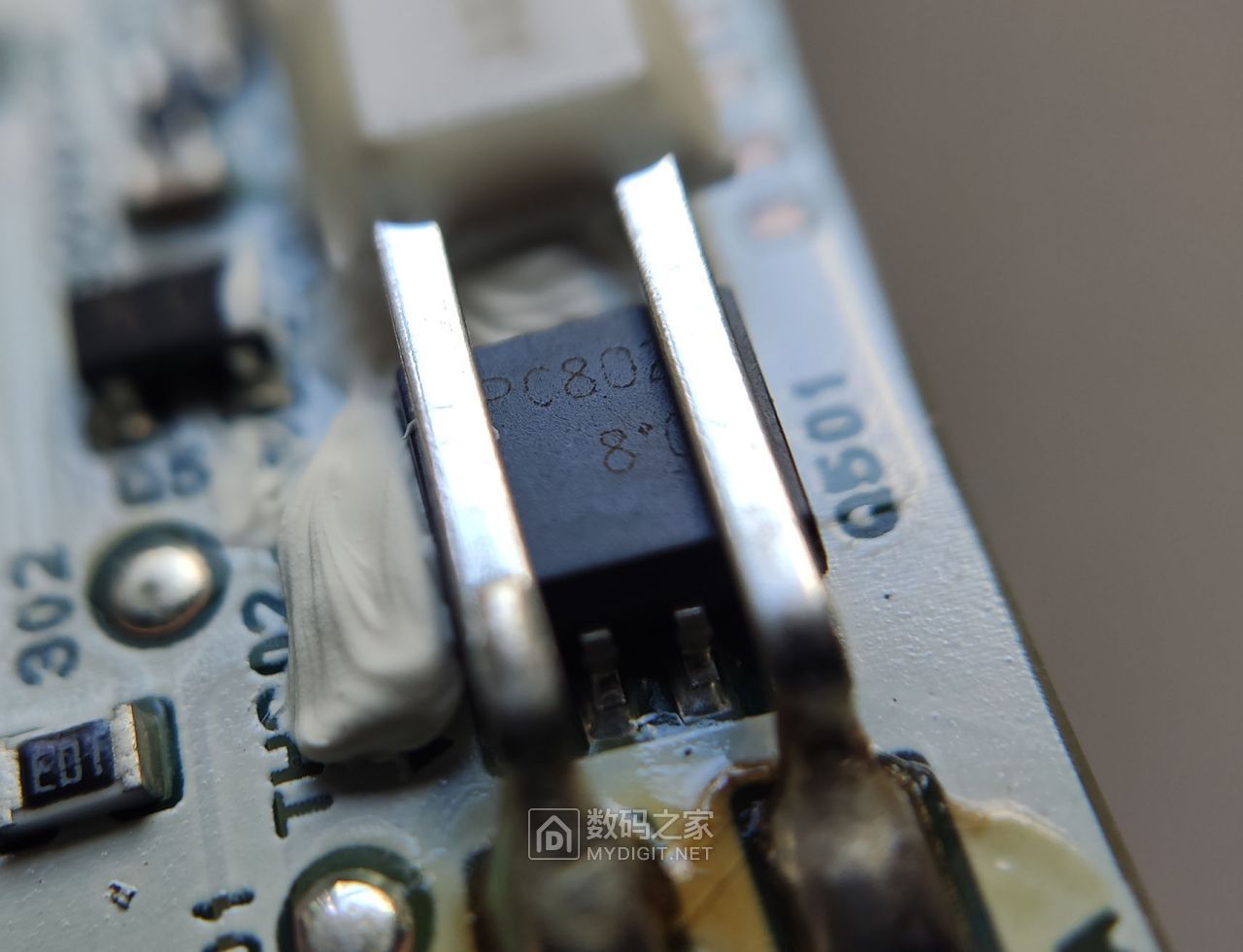

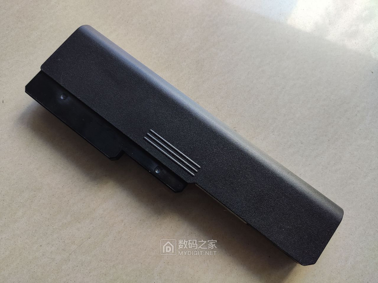

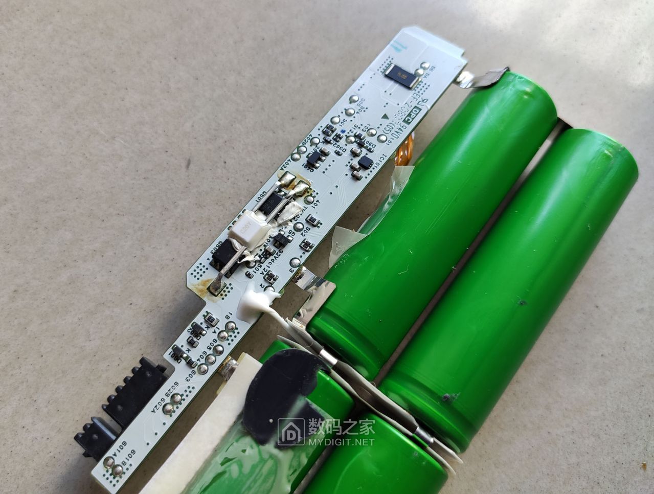

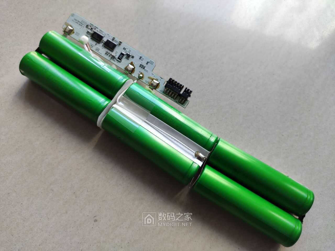

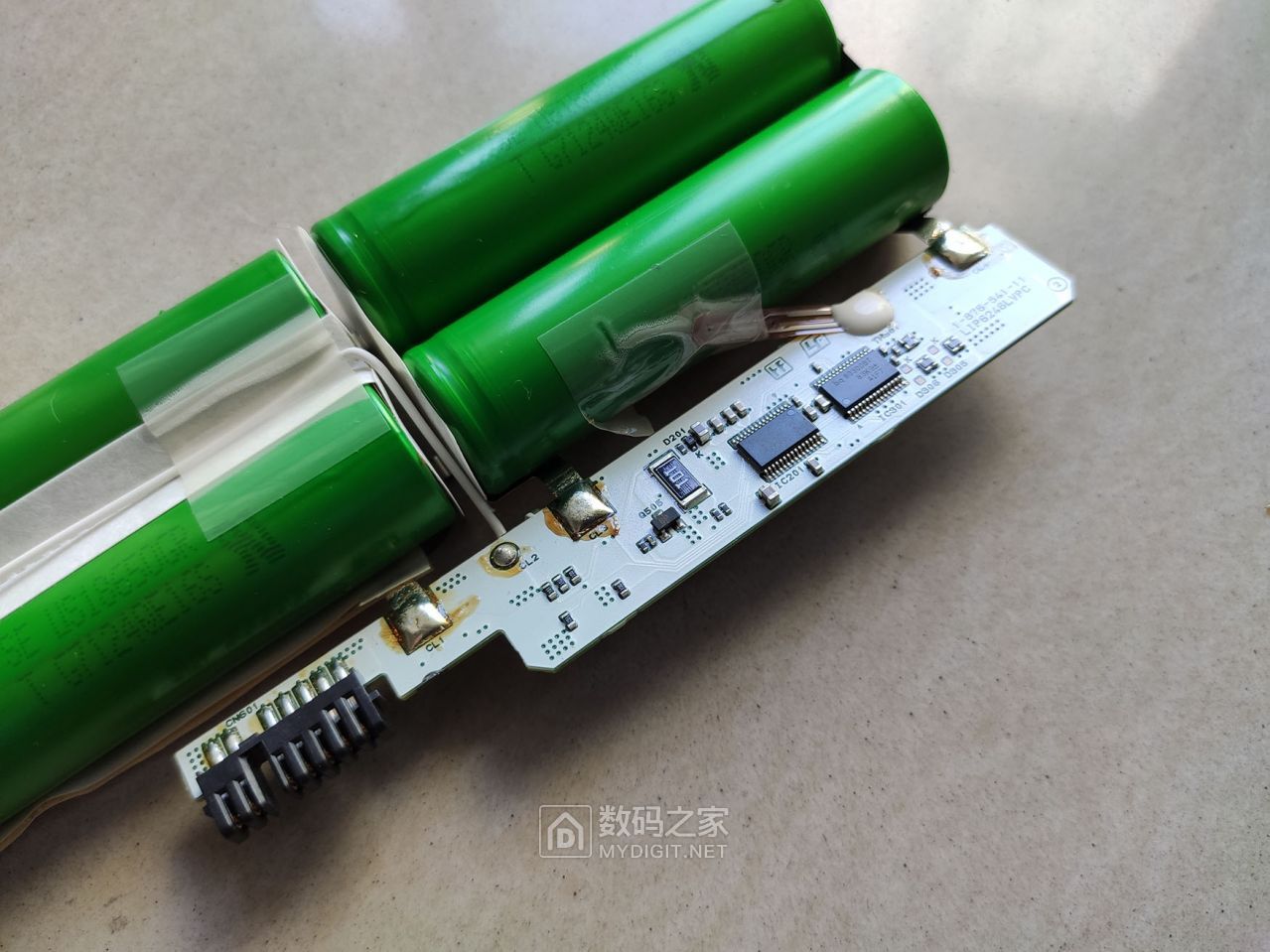

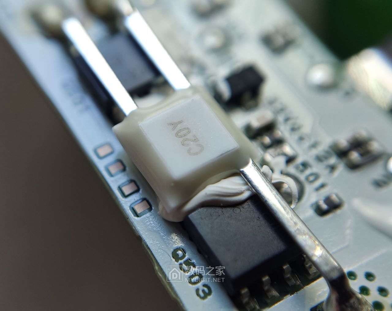

拆美帝良心想笔记本电池
电焊很漂亮啊

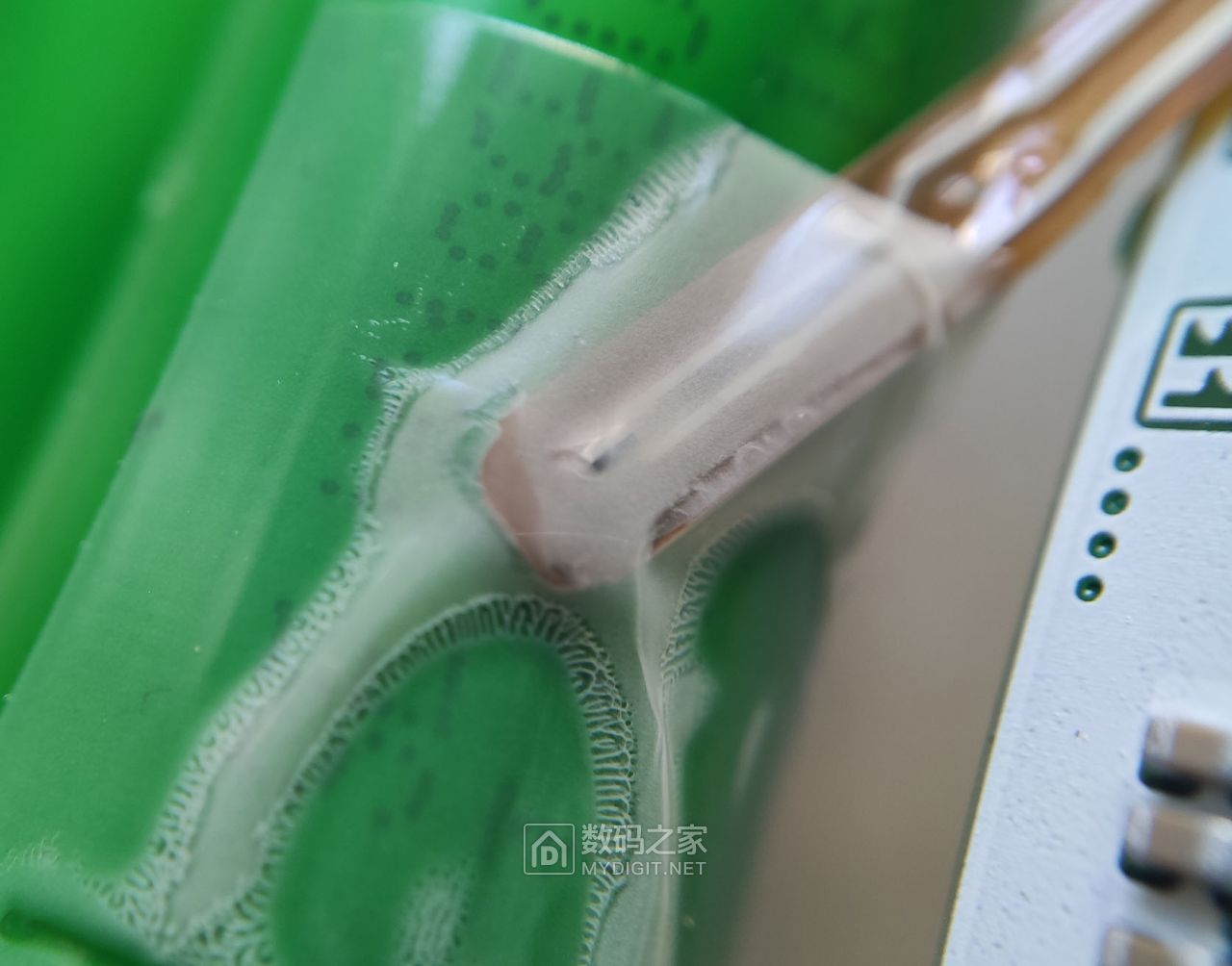

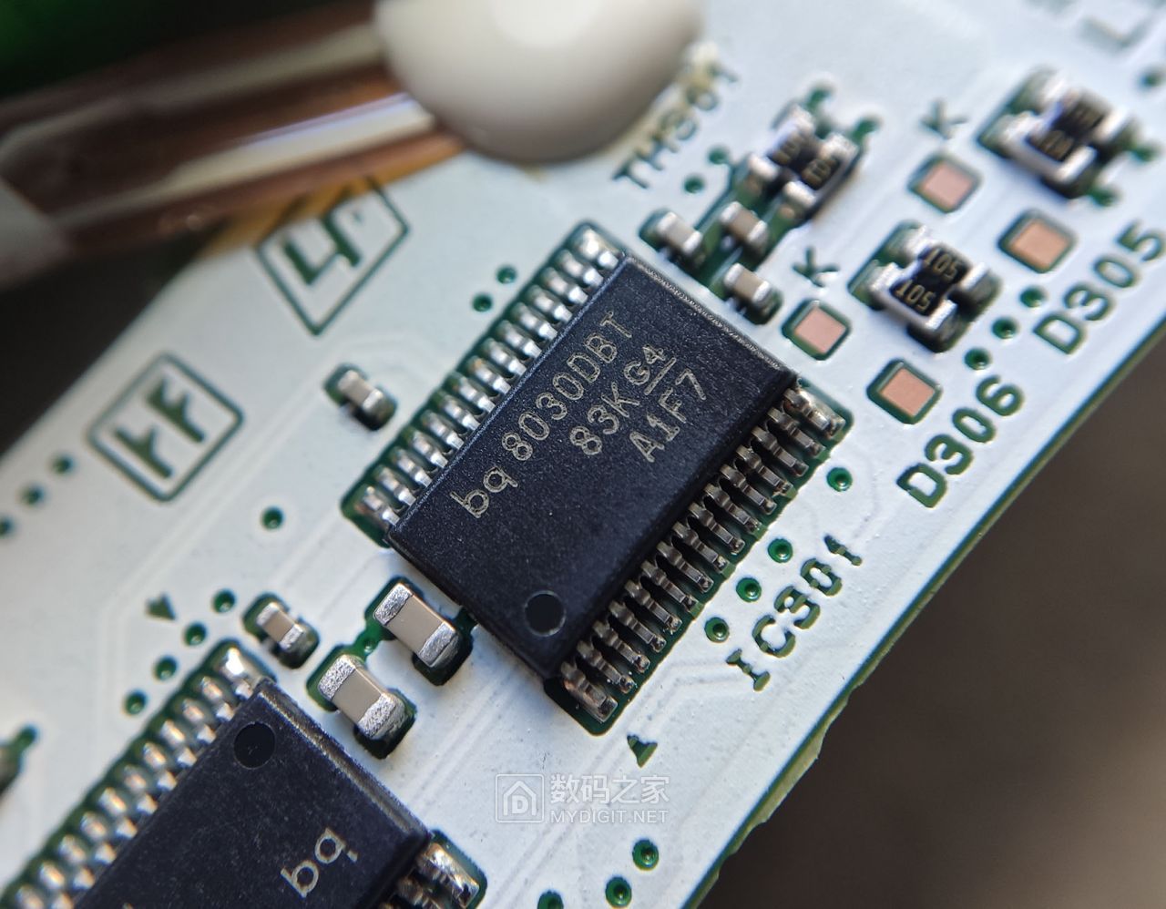

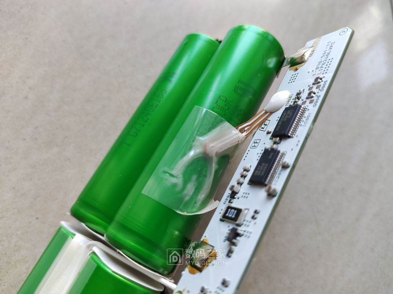

电池温度保护热敏电阻

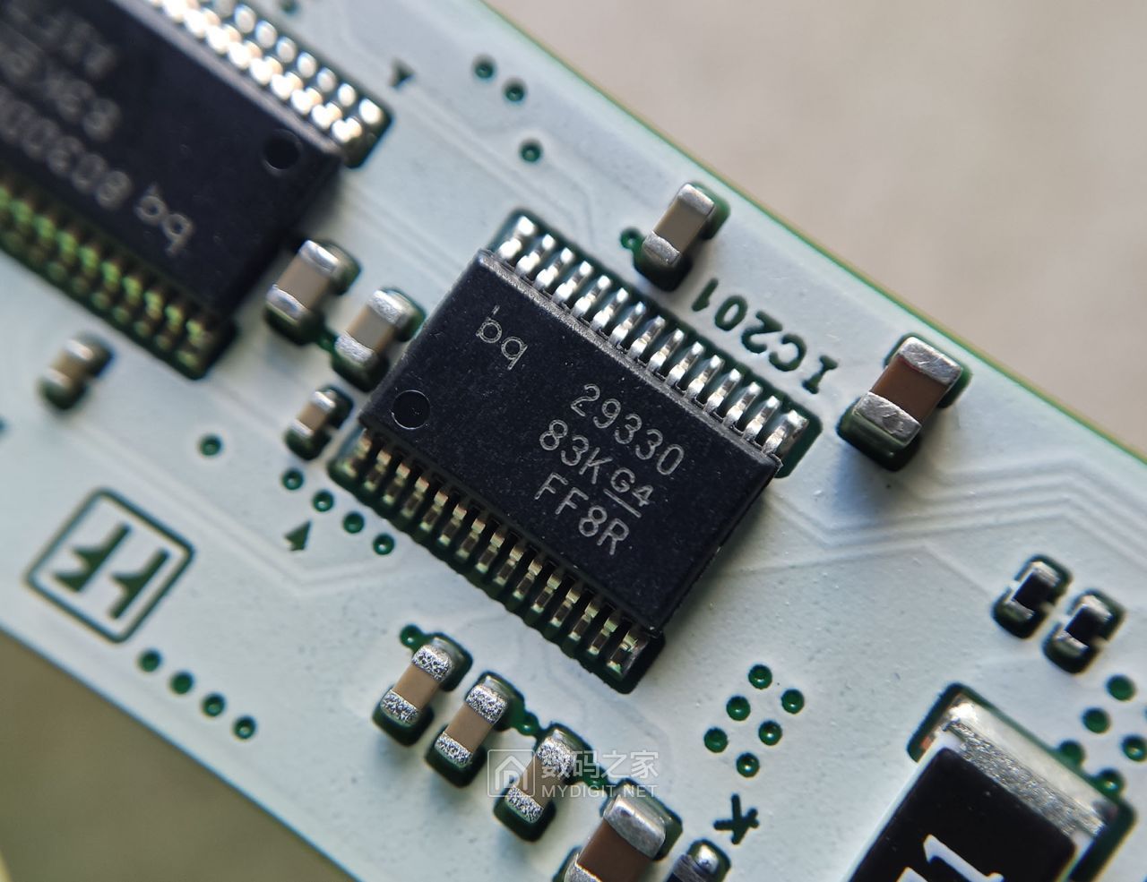

原件与IC

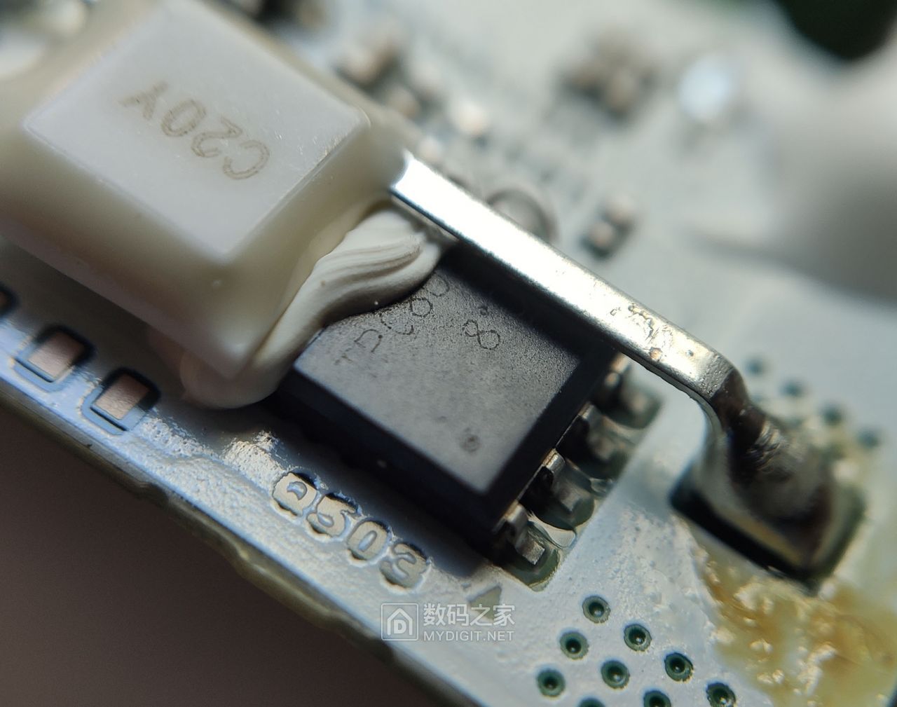

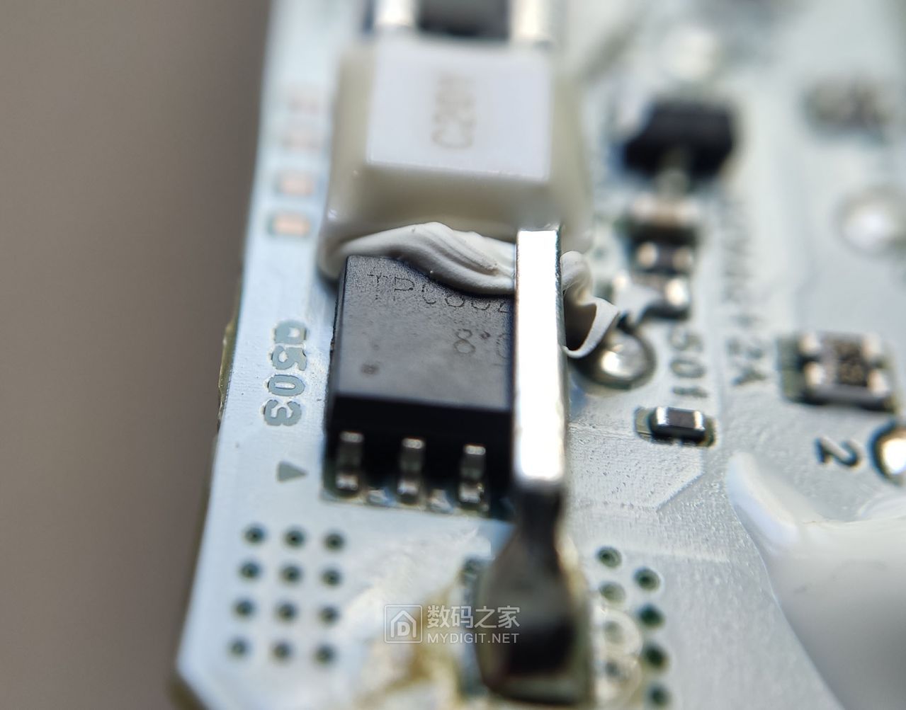

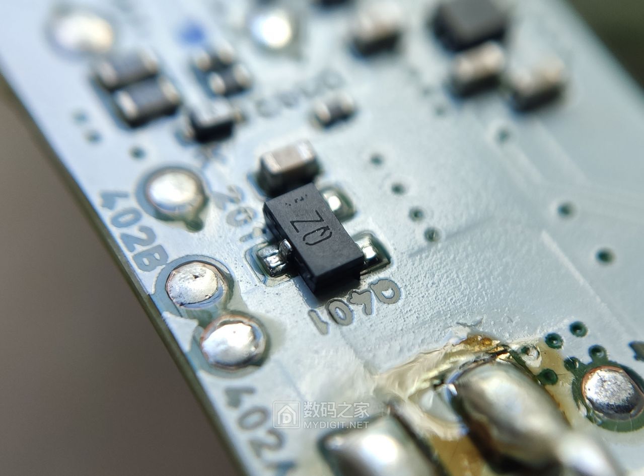

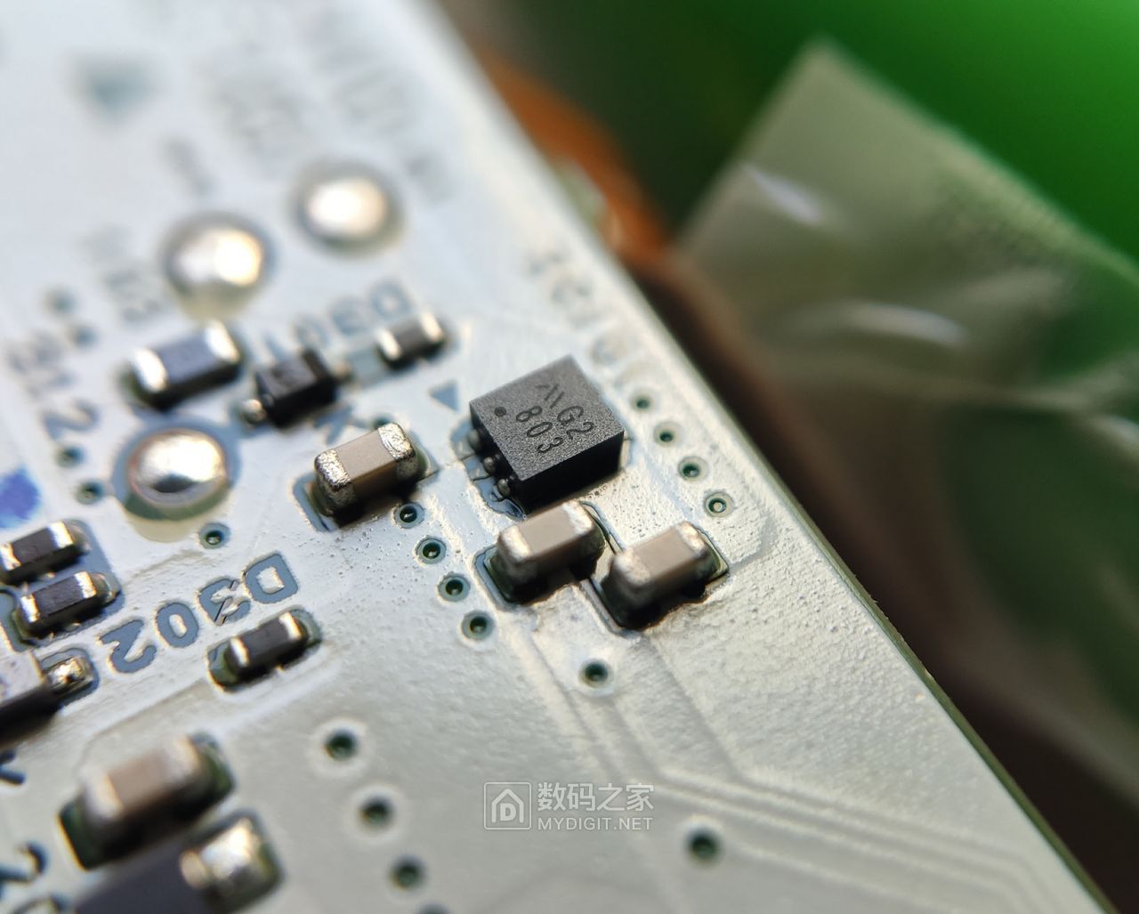

这个白色的是什么原件啊三条腿
MOS管被那个白色原件挡着一部分看不全型号,哈哈又可以折腾T12了
完,多谢围观!

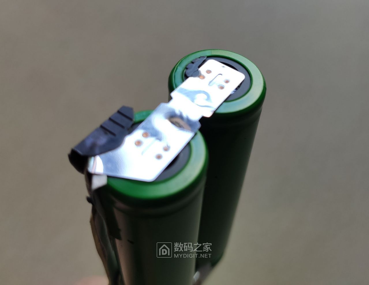

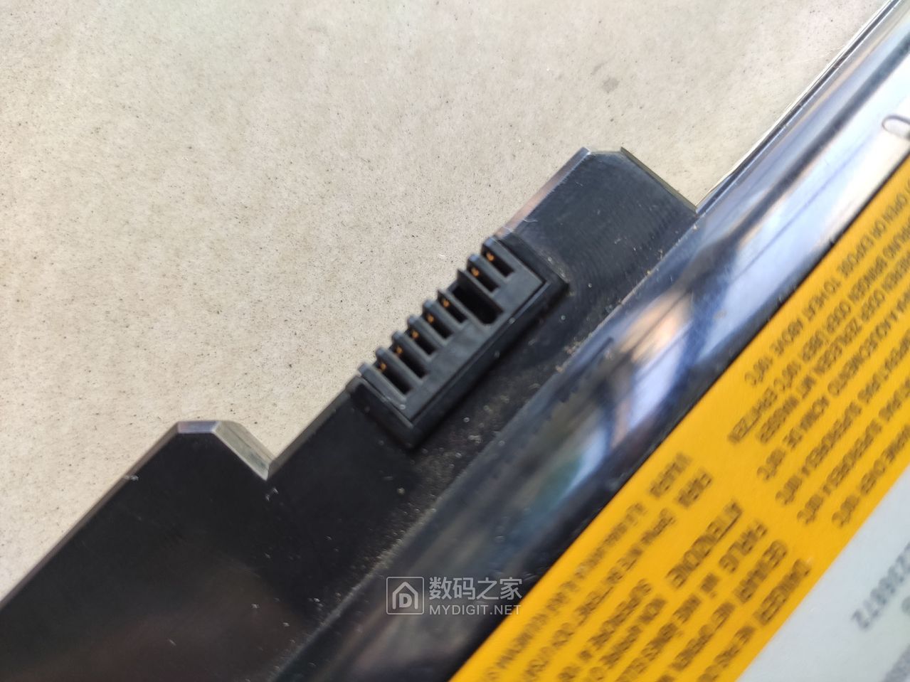

发表于 2019-11-23 10:50:14 来自手机浏览器 | 显示全部楼层
求,无损拆的方法,这个第二次应该没有锁

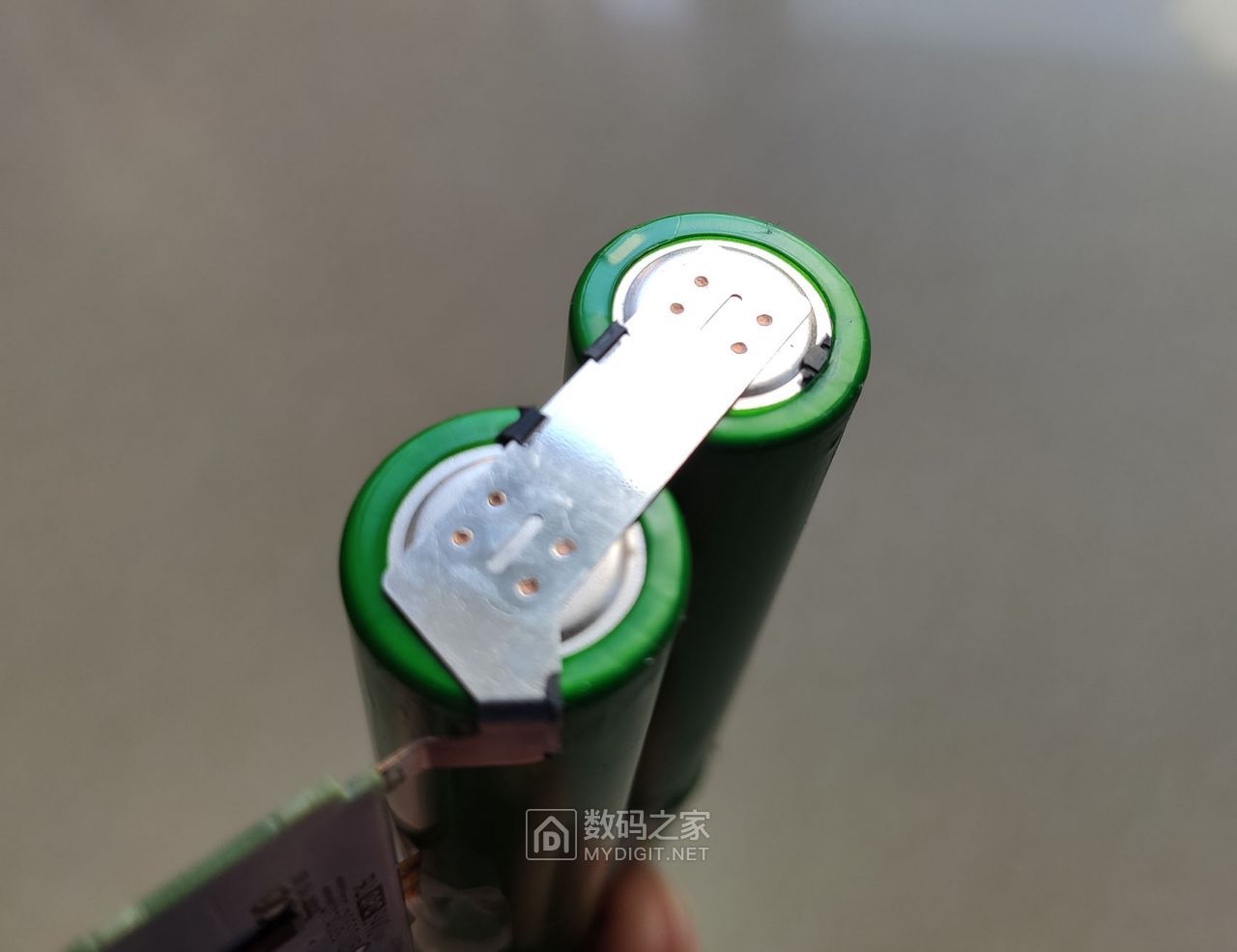

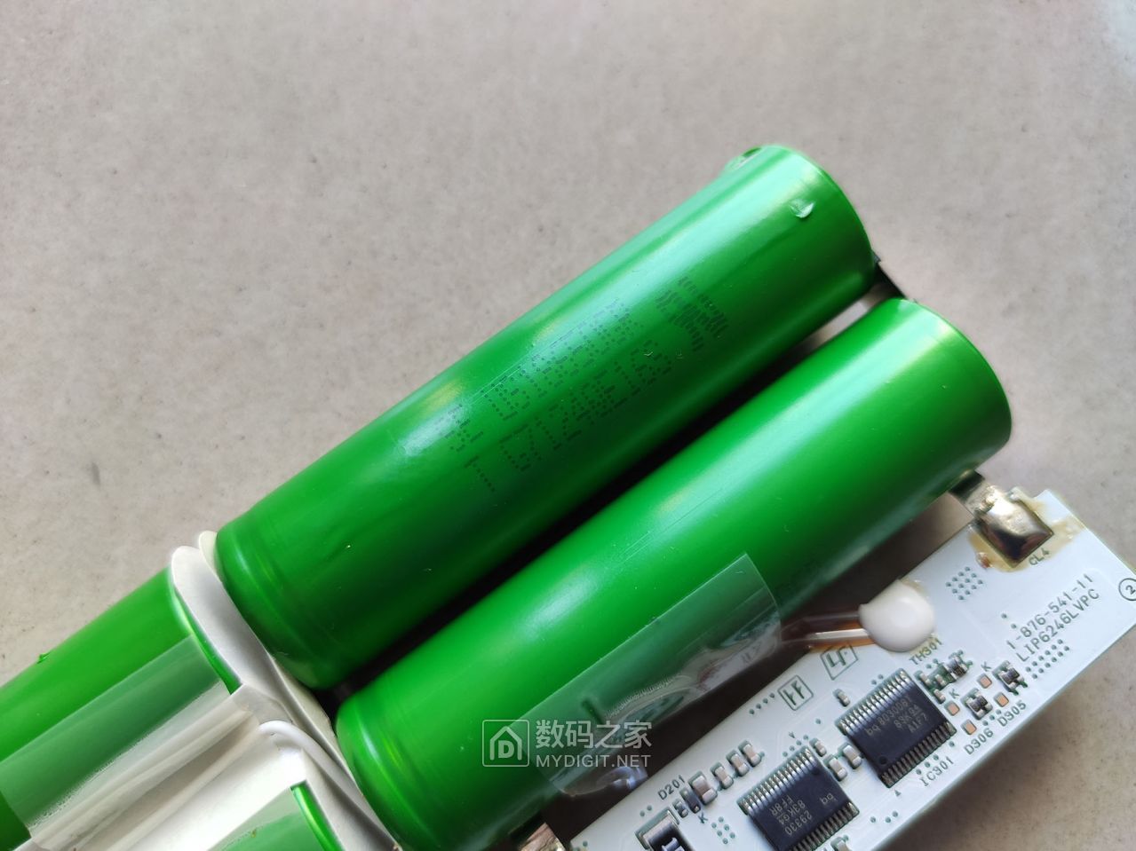

发表于 2019-11-23 10:53:22 | 显示全部楼层

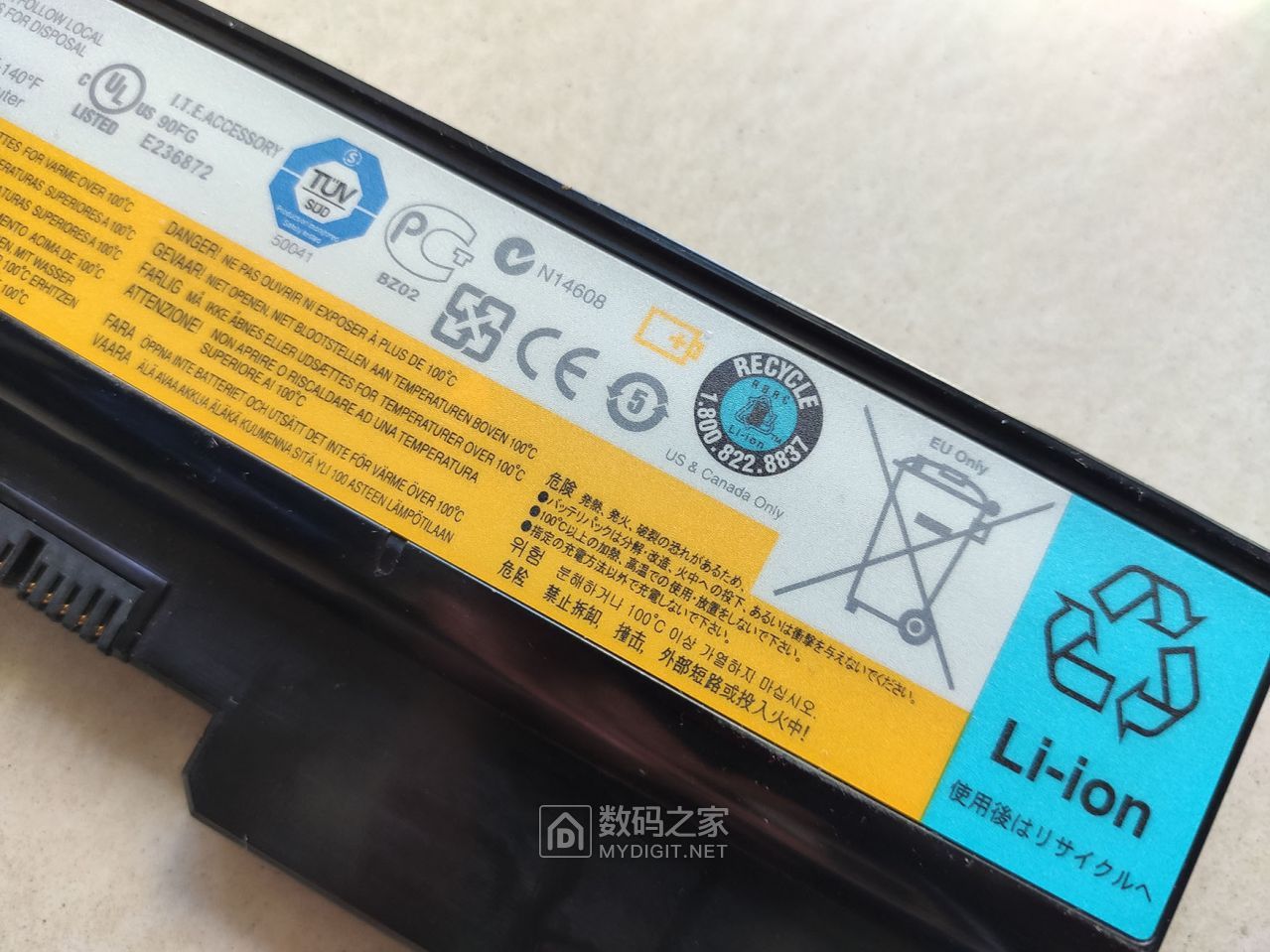

绿皮索尼?这种电芯貌似很容易死
参与人数 1家元 +10 收起 理由
挣钱买刀 + 10 我很贊同
发表于 2019-11-23 11:01:26 | 显示全部楼层
5448 发表于 2019-11-23 10:53
绿皮索尼?这种电芯貌似很容易死
不可能是索尼
你说的对
很快就死了
我拆过T60的电池,联想T60带锁的,看电池应该还能废物利用,
结果电池放手电里用没二天,全多开路
顶压力阀就放弃了(顶了就漏气了)

发表于 2019-11-23 13:06:27 | 显示全部楼层

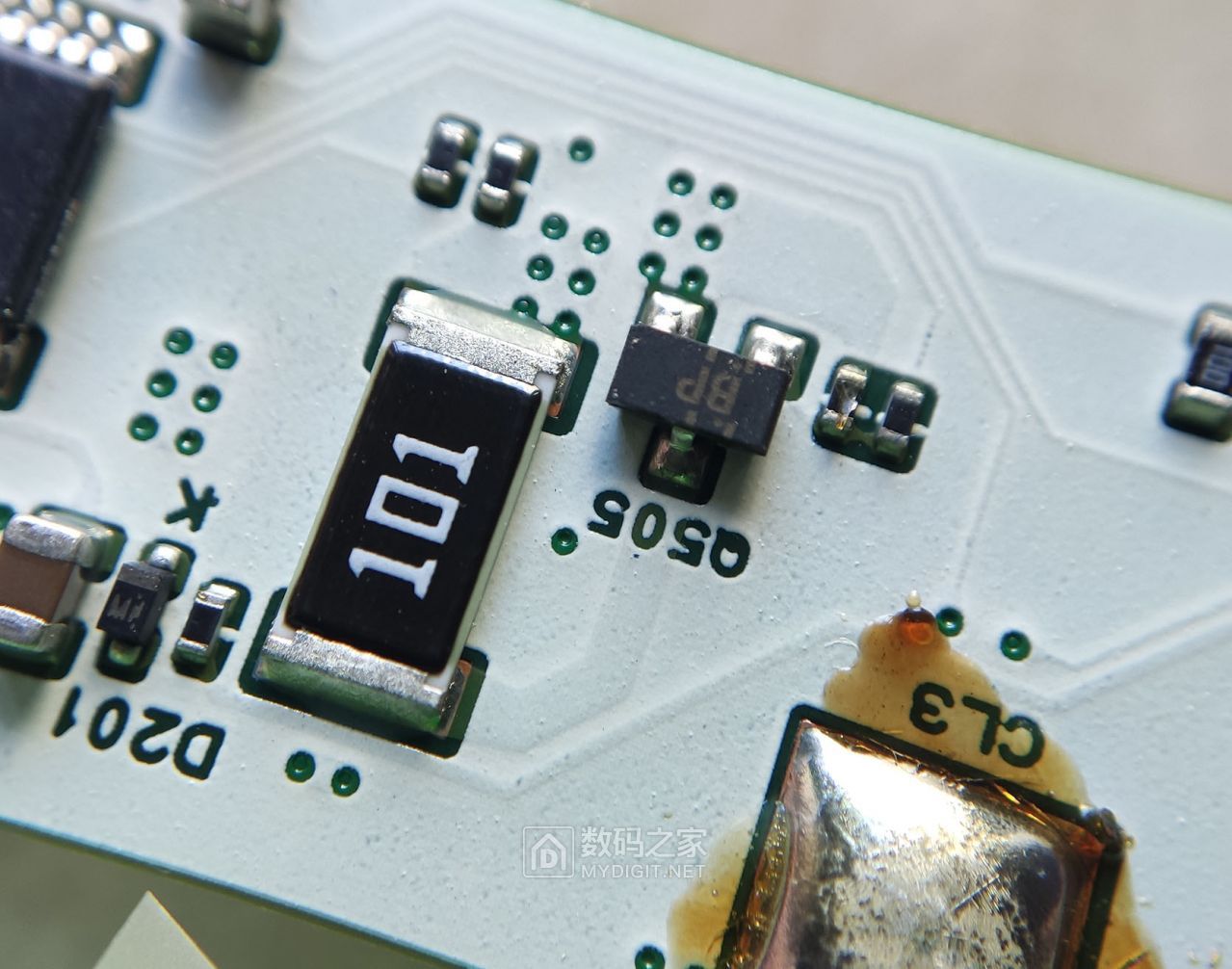

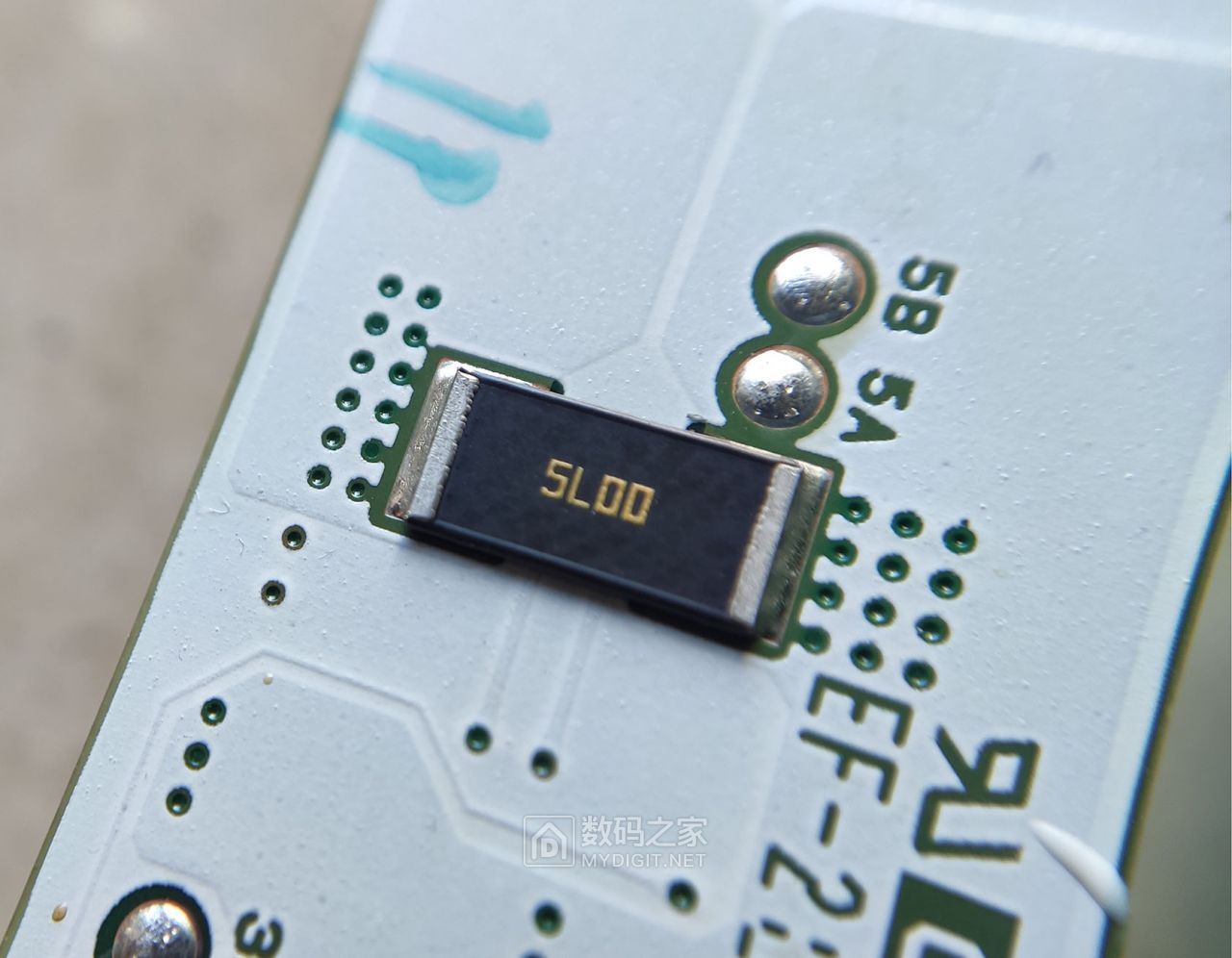

那跳线样子的也是采样电阻?

很快就死了
SE US18650GR,典型的SONY锂电池啊,满世界都是。怎么还不可能!

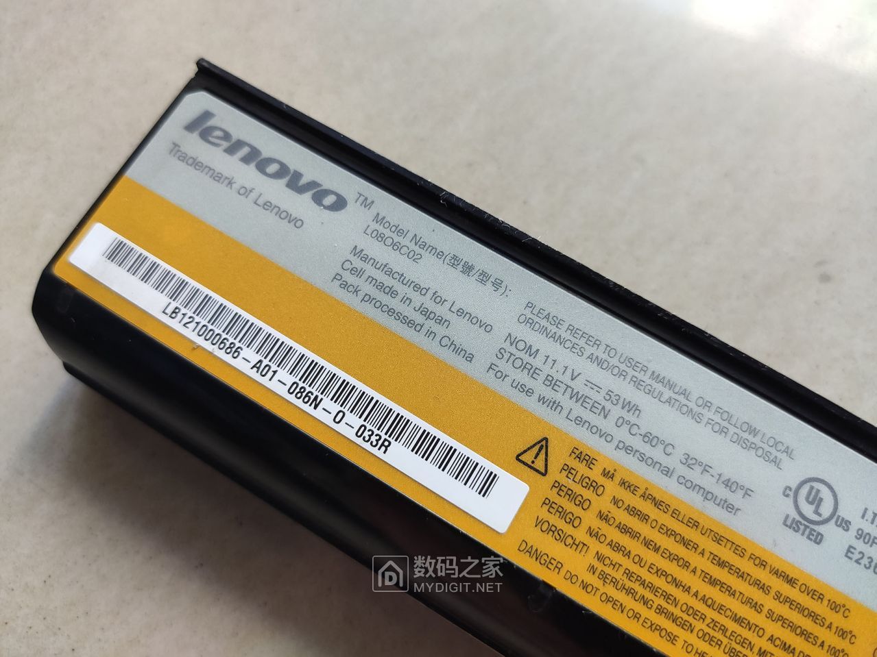

发表于 2019-11-23 13:28:12 | 显示全部楼层
请问这款电池带锁吗?我的美帝良心笔记本电池给你这款一样,但是电池不行了,一直想换电芯怕有锁没弄。
发表于 2019-11-23 13:37:44 来自手机浏览器 | 显示全部楼层
白色的是温度保险丝,MOS管温度超过一定值时这个物理保险丝会永久性断开,所以Mos上白色的是导热胶
--来自论坛助手 iPhone客户端
