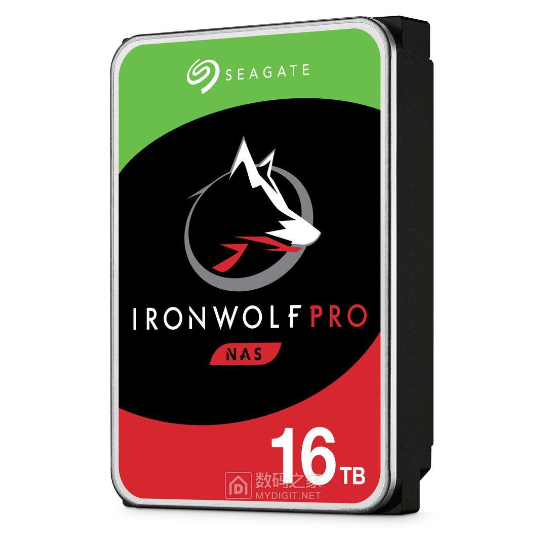

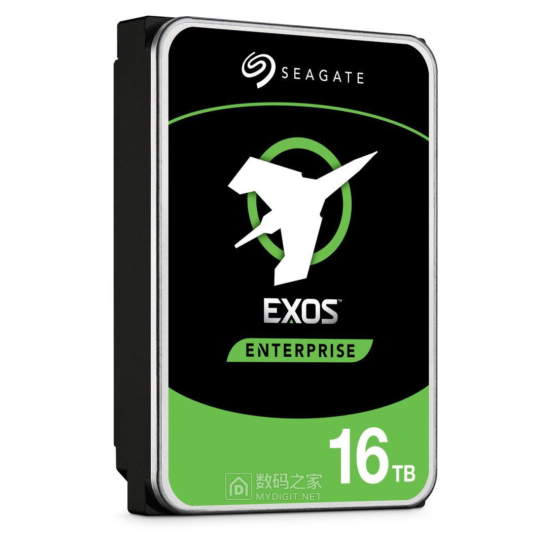

今天,希捷正式发布了旗下16TB容量的机械硬盘产品,包括企业级的Exos X16,以及面向网络存储的IronWolf 16TB、IronWolf Pro 16TB。
虽然希捷一直在研发HAMR热辅助磁记录技术,西数则在研究MAMR微波辅助磁记录技术,可以达成更大容量,希捷甚至拿出过16TB HAMR硬盘的样品,但都不够成熟,无法商用,暂时仍然只能依靠传统的垂直记录技术。
Exos X16(ST16000NM00xG)是一款3.5英寸产品,转速7200RPM,缓存256MB,接口可选SATA 6Gbps、SAS 12Gbps,内部持续传输率261MB/s,4K随机读写速度170/440 IOPS。
它支持SED/SED-FIPS加密、PowerChoice待机功耗管理、PowerBalance能耗均衡、分段式缓存、RAS 2048固件验证等一系列企业级技术,平均故障间隔时间250万小时,不间断运行年故障率0.35%,5年有限质保。
功耗方面待机平均5.0W,随机读写10.0W、6.3W。
IronWolf 16TB (ST16000VN001)、IronWolf Pro 16TB (ST16000NE000)也都是3.5寸规格、7200RPM转速、256MB缓存,但是仅有SATA 6Gbps一种接口,当然二者的差异还是很大的:内部数据传输率分别为210MB/s、250MB/s,平均故障间隔时间120万小时、100万小时,支持盘位最多8个(128TB)、24个(384TB),年写入量180TB、300TB,质保时间3年、5年。
Pro版本的不间断运行年故障率为0.73%,标准版未提及。
功耗也有明显不同,待机和休眠分别为0.8W、1.0W,空闲平均5.3W、5.0W,运行平均7.3W、7.6W。
东芝早在今年初就发布了全球首款16TB机械硬盘,也是传统磁记录、九碟装、充氦,不过希捷胜在规模和上市速度。
Exos X16 16TB SATA 629美元(¥4345)、SAS 639美元(¥4415),IronWolf 16TB 610美元(¥4215),IronWolf Pro 16TB 665美元(¥4595),均立即上市。
