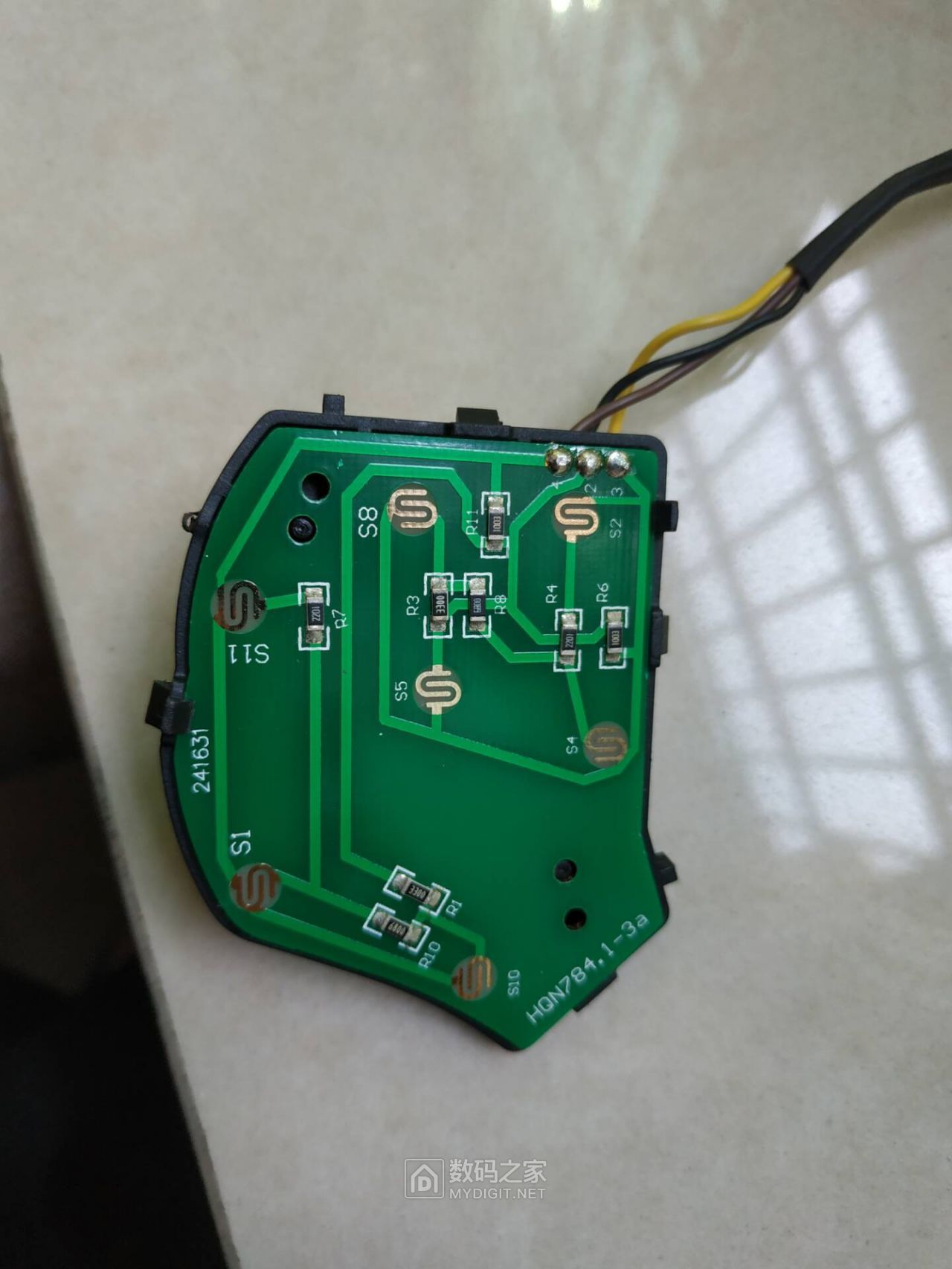

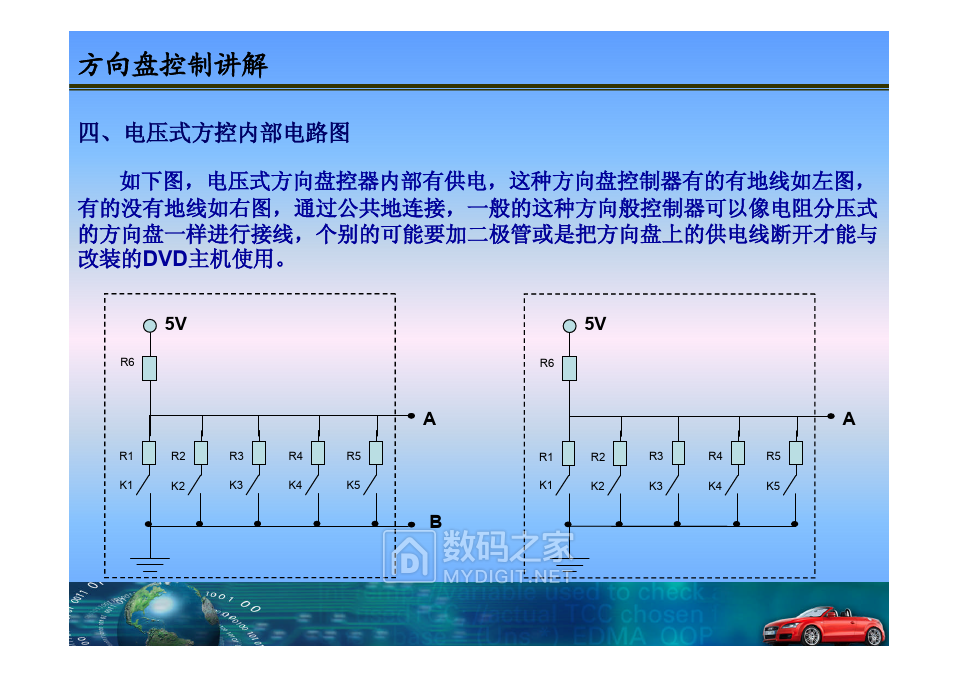

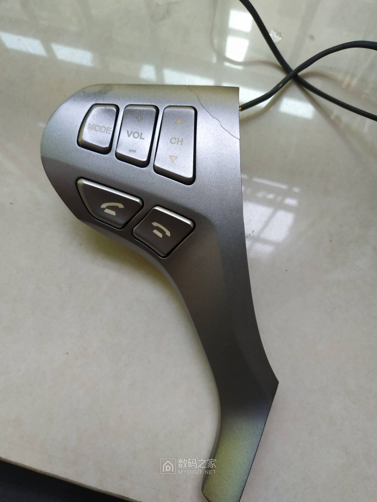

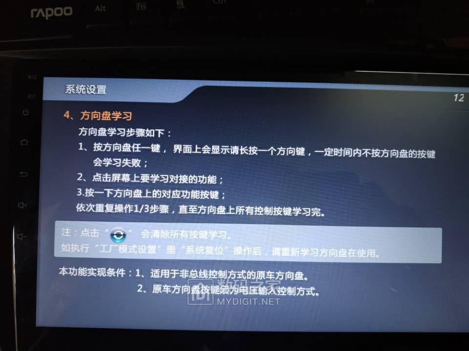

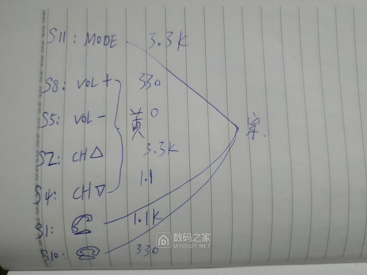

      请教各位大师,我的车是12年的广汽传初补祺GA5,原车的方控按键是在闲鱼上掏的拆车件,检测过也没有问题,应该是电阻式的,接上掌讯导航后学习不了,检测了两条方控线对地的电压是3V左右。看了学明书说是电压式的。这到底是电阻式的还是电压式的呢,如果是电阻式的怎么会学习不了呢,如果是电压式的,那应该怎么改呢
