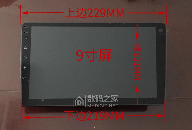

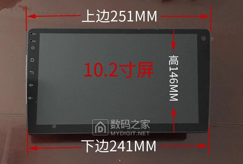

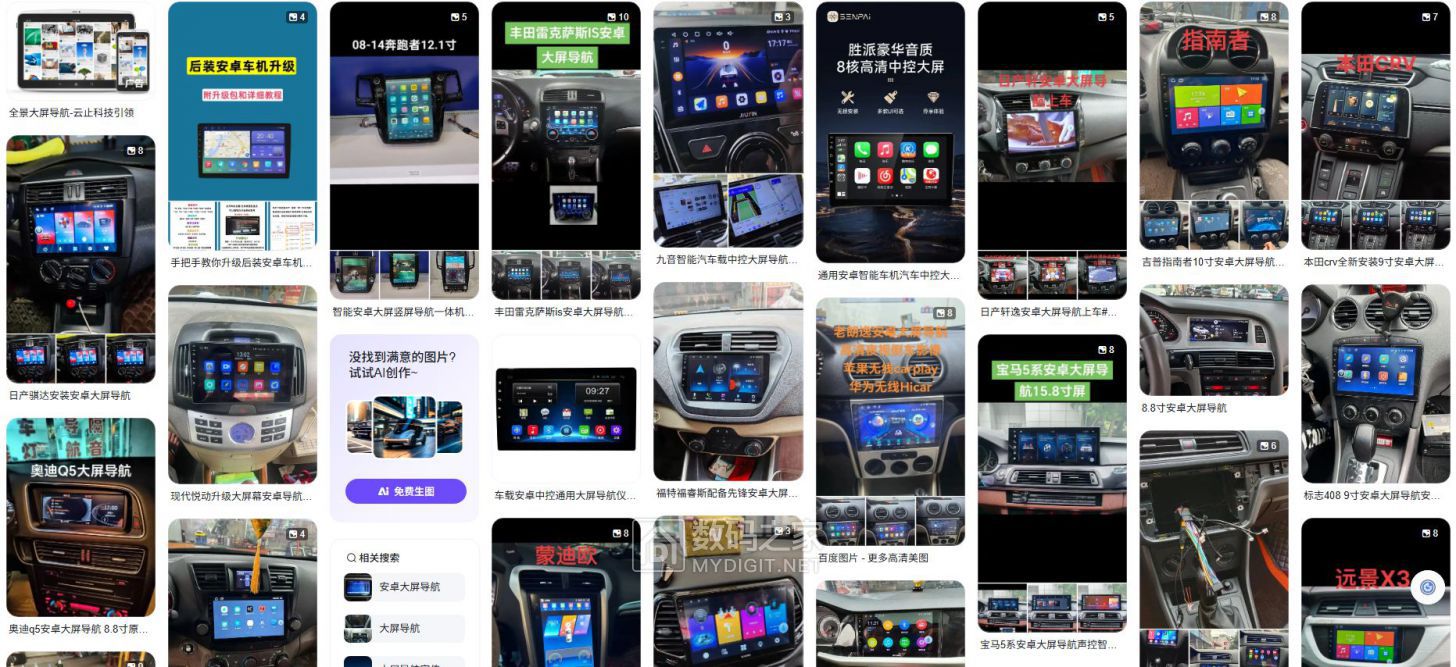

现在主流的装车大多数就是这个样子的,网上一搜一大把,大多数样子就是上宽下窄,屏幕是9寸或10寸的
这些车机是通用尺寸,安装时需要找一个汽车面板适配才能装上车

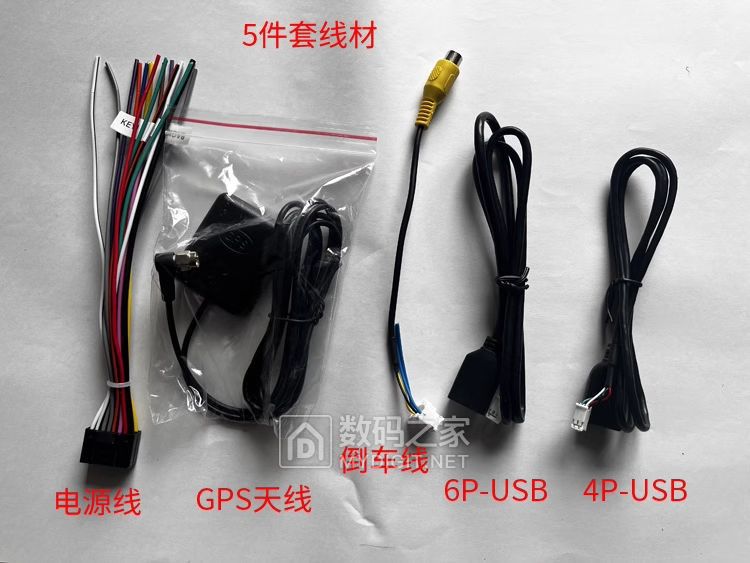

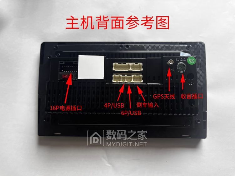

商家会提供尾线和车内原线路连接,实现该有的功能

车机通信是通过外接协议盒实现的,能覆盖大多数品牌,用来显示车辆信息,比如显示车门开关、胎压、倒车轨迹线等等,可选可不选,有需要可以配个协议盒,专车专用,不贵。
倒车影像制式有CCD和AHD两种,CCD就是传统的电视PAL/NTSC视频信号。AHD是利用原车的视频电缆,在模拟线路上跑数字信号的制式,可以不用重新走线,换上AHD摄像头就实现高清的倒车影像,比CCD清晰度提升一倍以上。AHD摄像头都是不带灯的,靠较大感光面积得到较好的夜视效果,建议改装。
