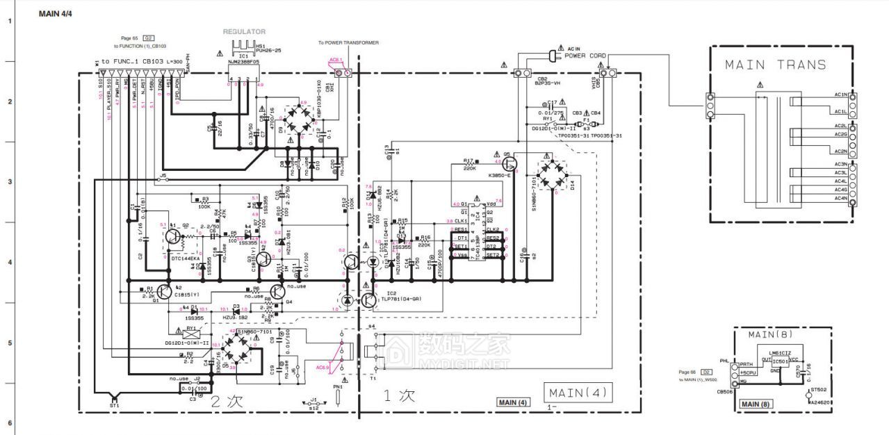

雅马哈R840音响一体机,主机按电源开关(微动键)不能开机;找到了电路图,但看不懂啊,不过论坛有高人在:titter:
电源板如下图所示:
加电用直流档量整流桥输出,电压从340升到405V,如此循环!
发现K3850管脚有高温碳化的痕迹:
对集成块HEF4013BP不懂测量了;
按电源开关继电器不动作,测大电解电容,没有电压!
怀疑K3850已坏掉,但不懂如何测证明它是坏的。
请大伙赐教啊,看不懂电路图
发表于 2019-12-17 00:06:29 | 显示全部楼层
340升到405V?
那么市电电压岂不远超220Ⅴ?
HEF4013BP供电是多少V?
如果供电没有问题,检查一下外围元件。

发表于 2019-12-17 09:49:04 | 显示全部楼层
CD4013是双D触发器,在这里应用于电源保护和遥控开关机,短接D14的输入端可以让辅助电源工作~
 楼主| 发表于 2019-12-17 11:06:46 | 显示全部楼层
lhjacc 发表于 2019-12-17 09:49
CD4013是双D触发器,在这里应用于电源保护和遥控开关机,短接D14的输入端可以让辅助电源工作~ ...
请明示,是不是CD4013坏掉了啊?
不明白并一只K3850在这里有何用途?
发表于 2019-12-17 13:34:44 | 显示全部楼层
msilinker 发表于 2019-12-17 11:06
请明示,是不是CD4013坏掉了啊?
不明白并一只K3850在这里有何用途?
也不一定是CD4013坏了,辅助电源工作了才能继续检测问题。。K3850是执行CD4013发送的触发信号的。

 楼主| 发表于 2019-12-17 15:22:01 | 显示全部楼层
lhjacc 发表于 2019-12-17 13:34
也不一定是CD4013坏了,辅助电源工作了才能继续检测问题。。K3850是执行CD4013发送的触发信号的。 ...
请问短接Q5的2、3脚行吗?要不要窜联灯泡啊:sad:
发表于 2019-12-17 20:17:19 | 显示全部楼层
短接D14输入端,不用串灯泡,可以串接个1.5A保险~
发表于 2019-12-17 22:05:46 | 显示全部楼层
我把https://www.mydigit.cn/forum.php?mod=viewthread&tid=108589&extra=&page=1这个贴子中zqf900605坛友画的电路图稍修正一下,就可以很清楚看出IC4的供电和维修思路了:
这样就很容易看出,IC4的供电是阻容降压供电:C13-R14-D12-D13-Vcc,D12应该是稳压二极管。

发表于 2019-12-18 10:36:13 | 显示全部楼层
不知道楼主修好了没有?
1、首先,检查连线正确,外观正常,保险丝没烧
2、检查CB2两脚应为AC220V,注意工具绝缘别触电
3、检查IC4的7和14脚之间应为DC5V或者X-0.7V(X为D12的稳压值),注意工具绝缘别触电
4、检查IC2的3和4脚间电压,受控于CPU开关机信号,短接34脚应该Q5导通T1变压器通电,面板亮。如果短接没反应则尝试短接Q5或者D14AC端强行给T1通电。如T1强行通电有效则检查维修该部分电路。注意工具绝缘别触电
发表于 2020-2-5 09:38:49 | 显示全部楼层
12楼正解,IC4、Q5、D14是控制小变压器开关的电路及CPU复位等工作,如果不用外部遥控,应该不可以绕过该电路。你目前的状态说明该电路没有工作,重点检查IC4和Q5,Q5是N沟道场效应管,可用600V/2A/5W以上的其它型号代换。
补充内容 (2020-3-11 17:12):
有一点说错了:如果不使用外部遥控,是可以短接Q5的EC脚或D14的交流端屏蔽该功能的,最安全的方法是短接D14交流端。
