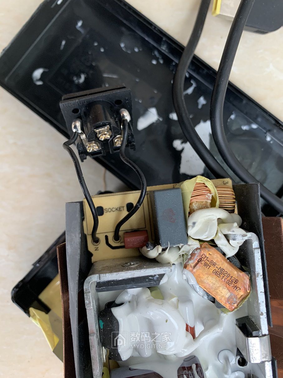

手头一个联想ADL135NLC3A 20V-6.75A方口电源坏了,拆开看看
1.电源信息
2.暴力撬开
3.成功分离
4.梅花尾插侧
5.外部三根线,里面实际只接了两根,地线被忽略了
6.另一侧信息
7.铜屏蔽罩直接与主板相连
8.板子背面,看到有部分烧焦的痕迹
9.核心部分图片

 楼主| 发表于 2020-1-27 10:50:05 | 显示全部楼层
这个电源不知道是真是假,质量也看不出,请大佬指点
 楼主| 发表于 2020-1-27 19:46:10 | 显示全部楼层
有铜片还可以吧?
发表于 2020-1-27 21:33:48 | 显示全部楼层
换壳翻新电源 飞线好销魂:titter:
发表于 2020-1-28 09:41:15 | 显示全部楼层
貌似翻新维修电源。
发表于 2020-1-28 10:24:43 | 显示全部楼层
洋垃圾换壳的电源,质量怎么说呢,反正是比直接山寨的省料的垃圾电源强
 楼主| 发表于 2020-1-29 11:45:27 | 显示全部楼层
挣钱买刀 发表于 2020-1-27 21:33
换壳翻新电源 飞线好销魂
翻新如何看出来的?线路板背面不清洁?我还以为是用烧掉的痕迹
发表于 2020-6-21 16:54:11 | 显示全部楼层
原厂正宗的产品,其电路板上哪里还会有几根飞线?设计人员早被炒鱿鱼了。

发表于 2022-7-10 19:28:10 | 显示全部楼层
整个电源从电脑端,到交流电端,都没接底线,各位仔细看看咯,辐射大得流牙血!

发表于 2022-12-22 10:09:35 | 显示全部楼层
真的肯定是真的,但是不是翻新的就不知道了,看还有飞线应该不是全新的。
发表于 2023-7-5 07:10:18 | 显示全部楼层
用料还行,就是修过的。看外观不好分辨。
发表于 2023-9-21 16:10:26 | 显示全部楼层
翻新货,修过的痕迹很明显了
发表于 2023-9-22 14:40:16 | 显示全部楼层
大牌很少这样
