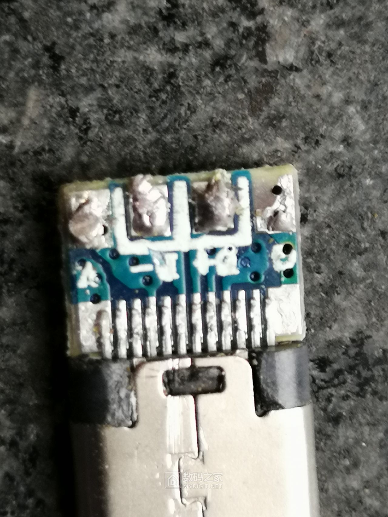

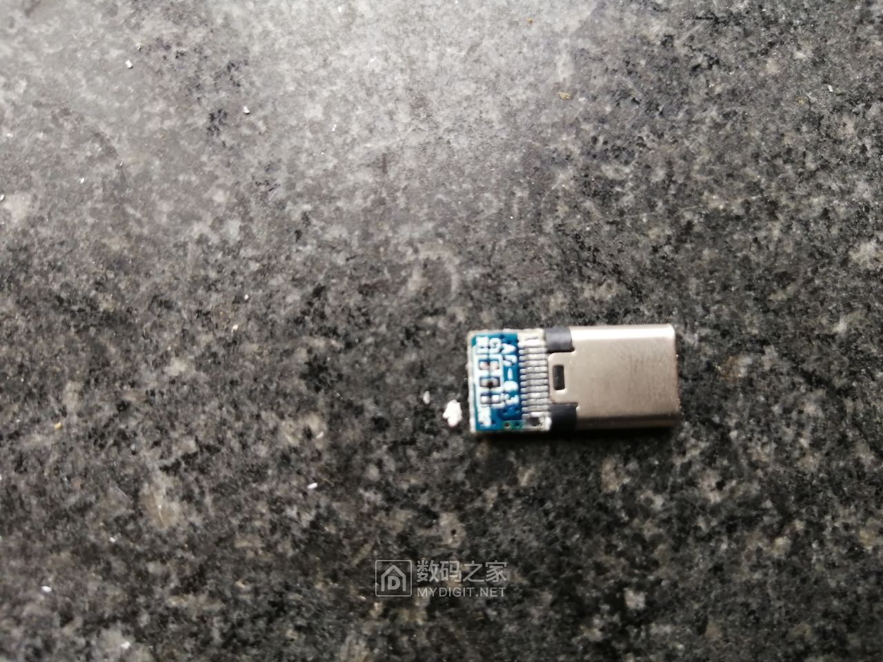

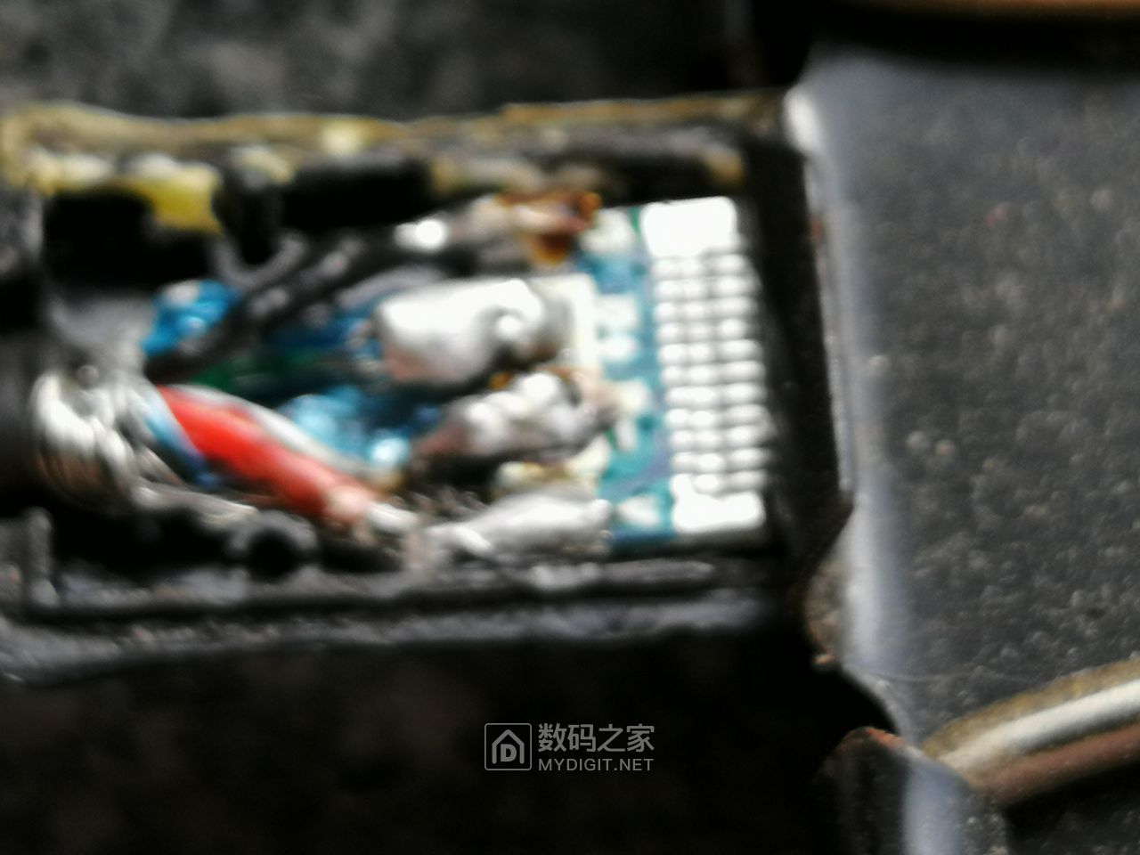

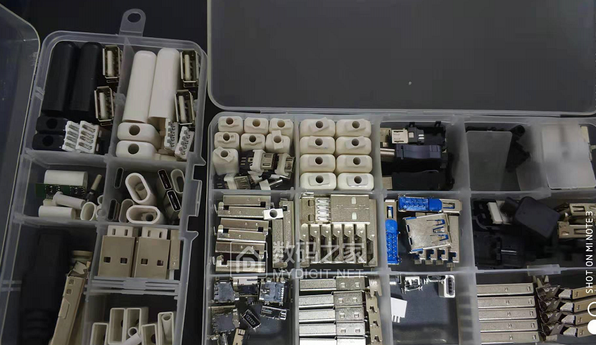

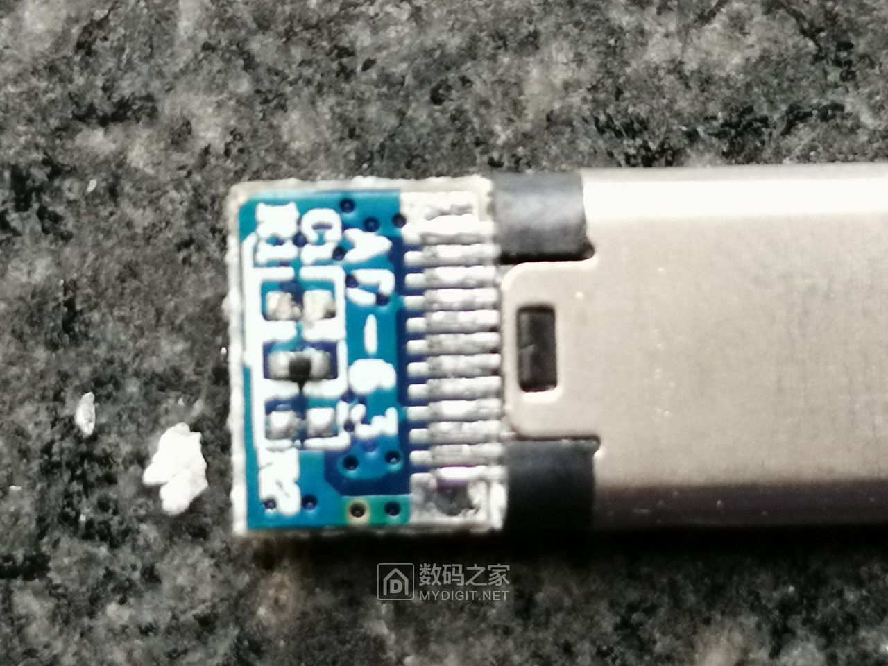

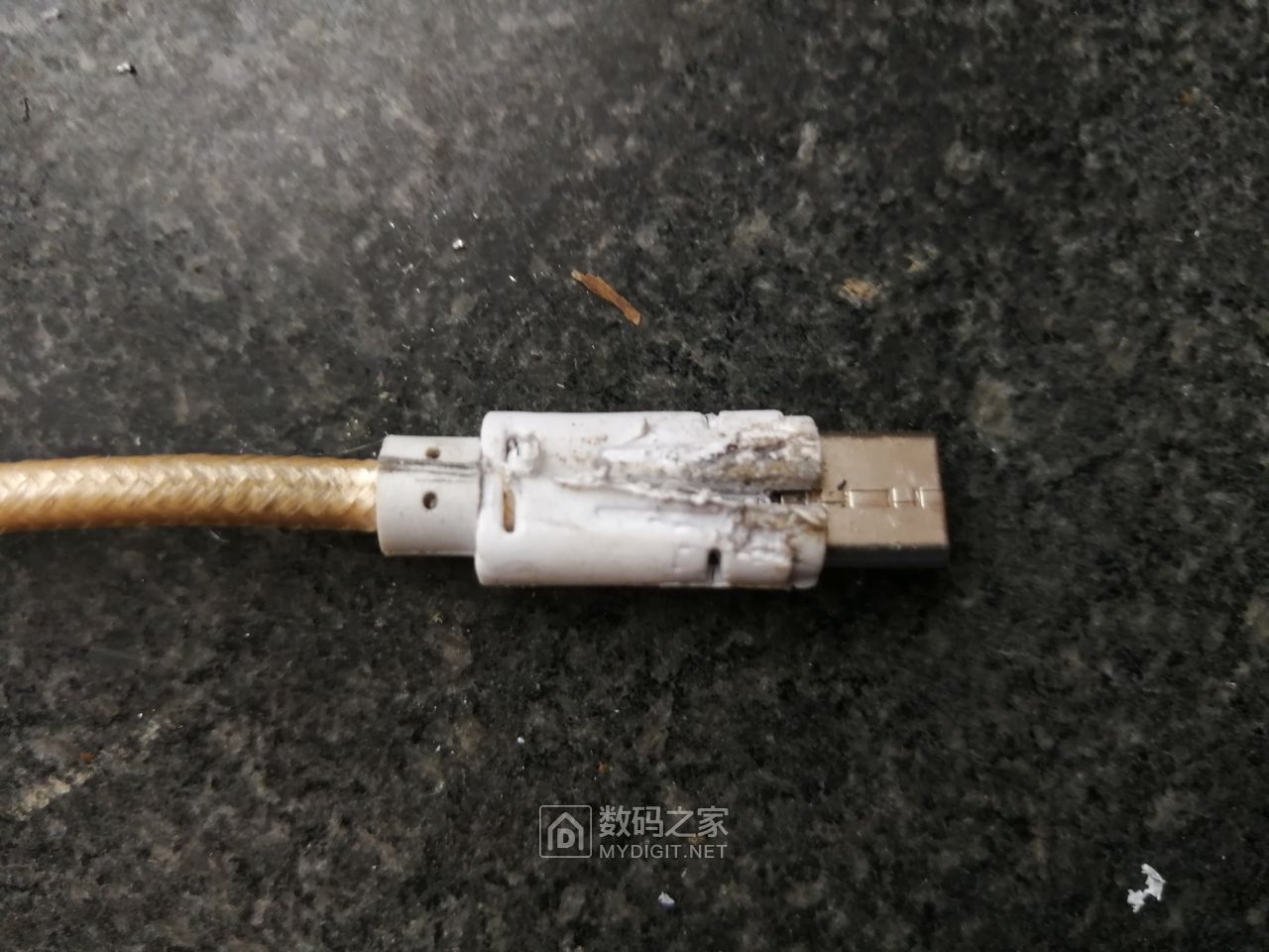

春节哪也不能去,在老家充电数据线坏了,也没法出去买,每天上邻居家充电,才发现每天原来要充2次电,闲着也是闲着,利用家里原来不用的废的数据线和这个C口,DIY一条充电线,凑合着用吧!

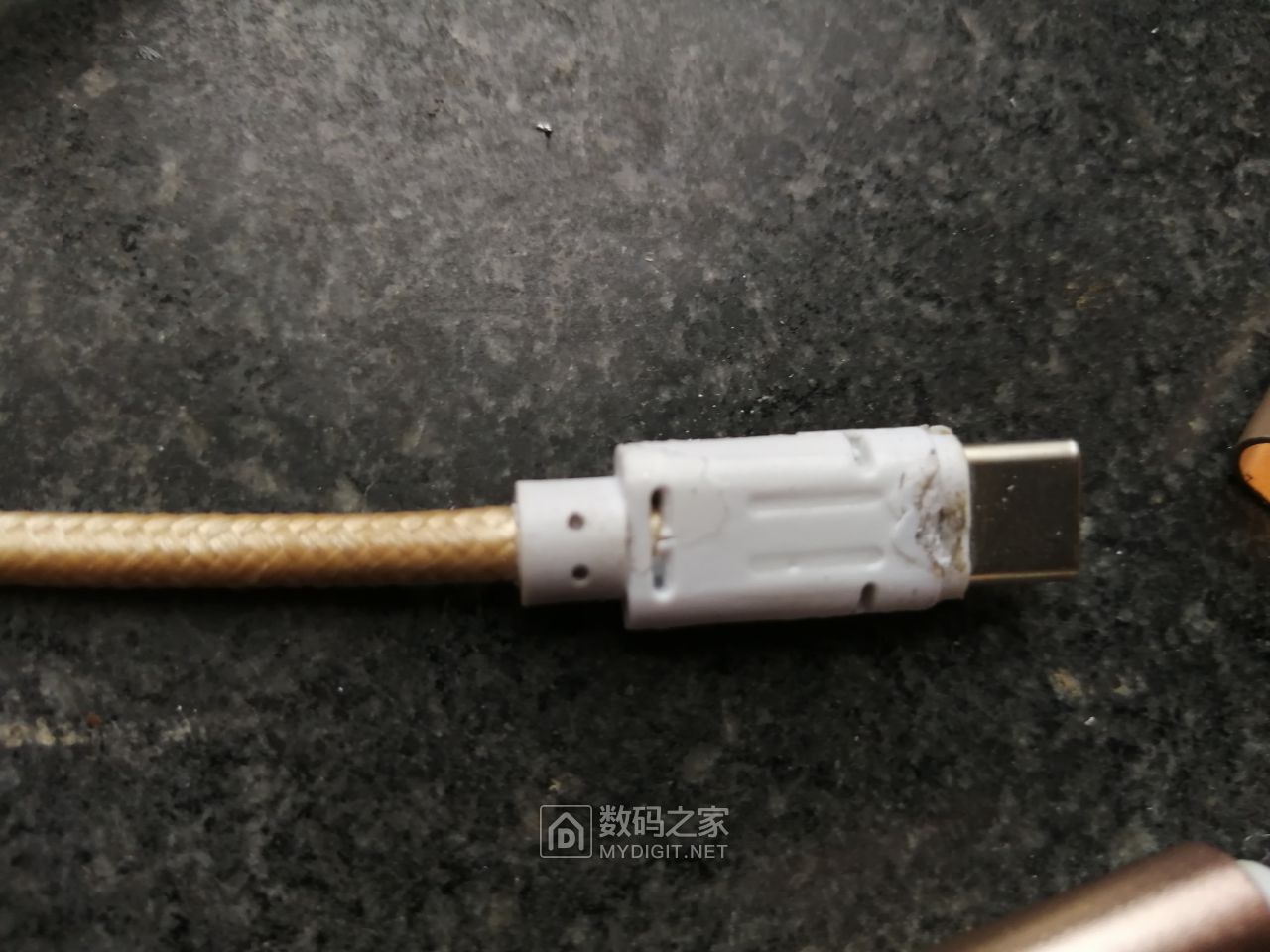

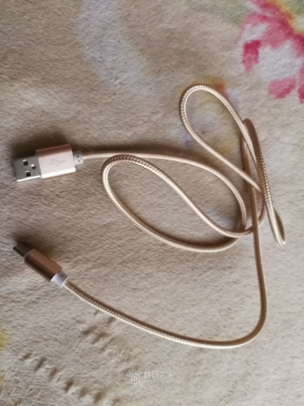

先拆开看看这个坏了的充电线
IMG_20200129_074839.jpg IMG_20200129_074851.jpg IMG_20200129_075000.jpg IMG_20200129_075018.jpg IMG_20200129_075058.jpg

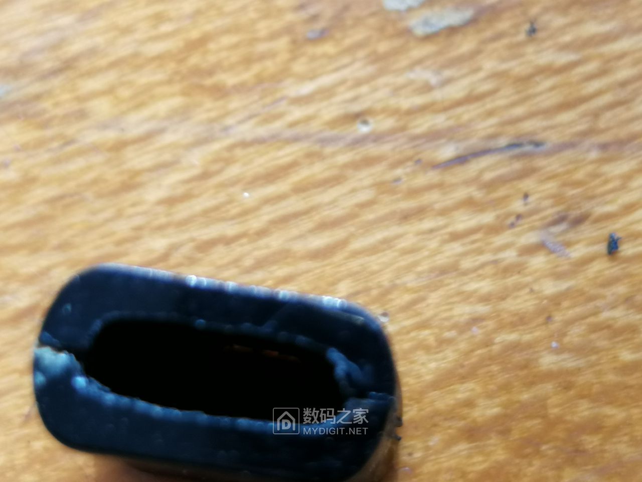

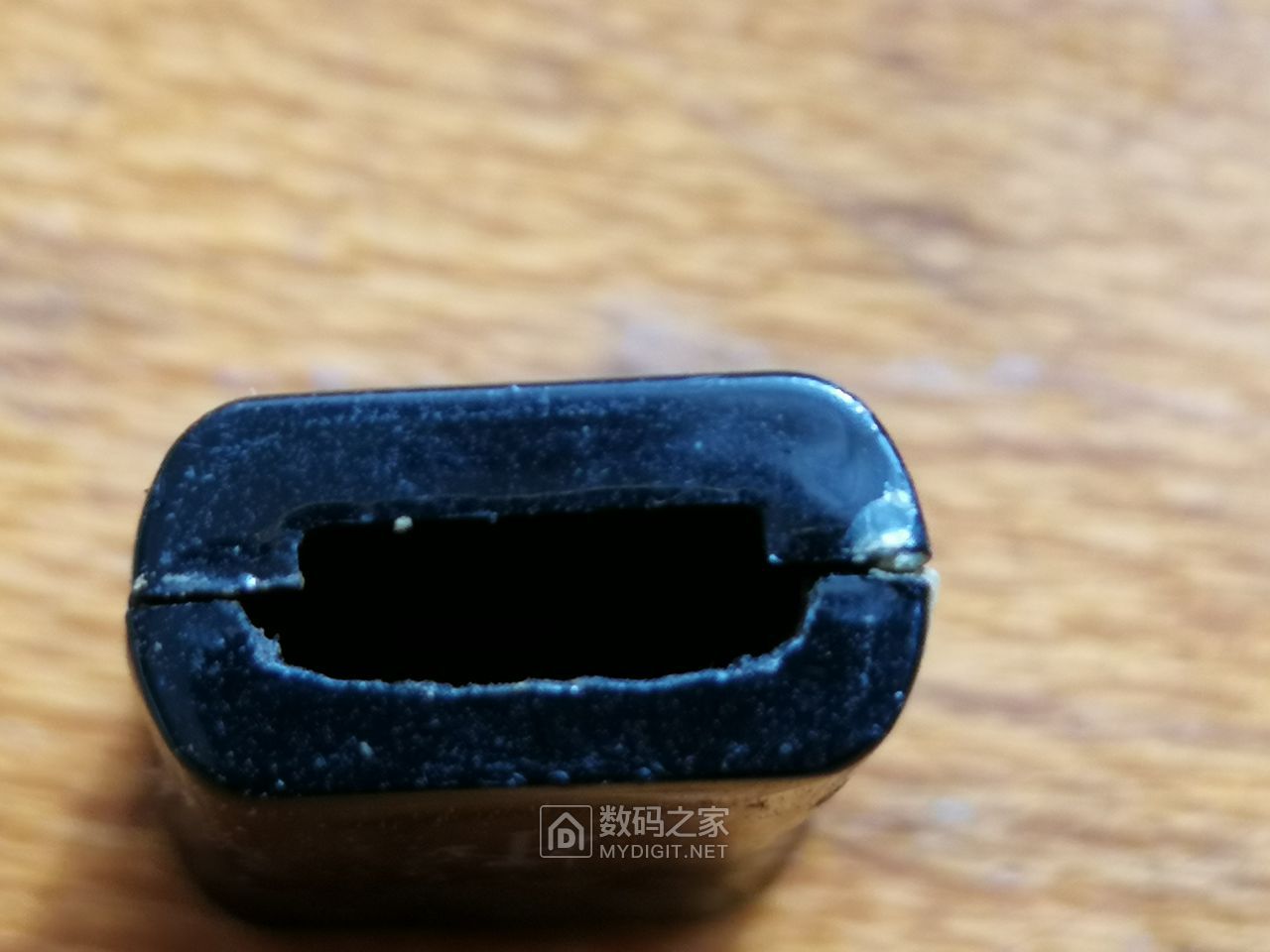

估计是劣质线焊接不好,拆开看看,这个是金属套管,太难拆了,破坏性拆开
里面这一次塑料也不好弄,用壁纸刀切开
不好拆,太紧,直接取出头子,没法看哪里焊的不好了

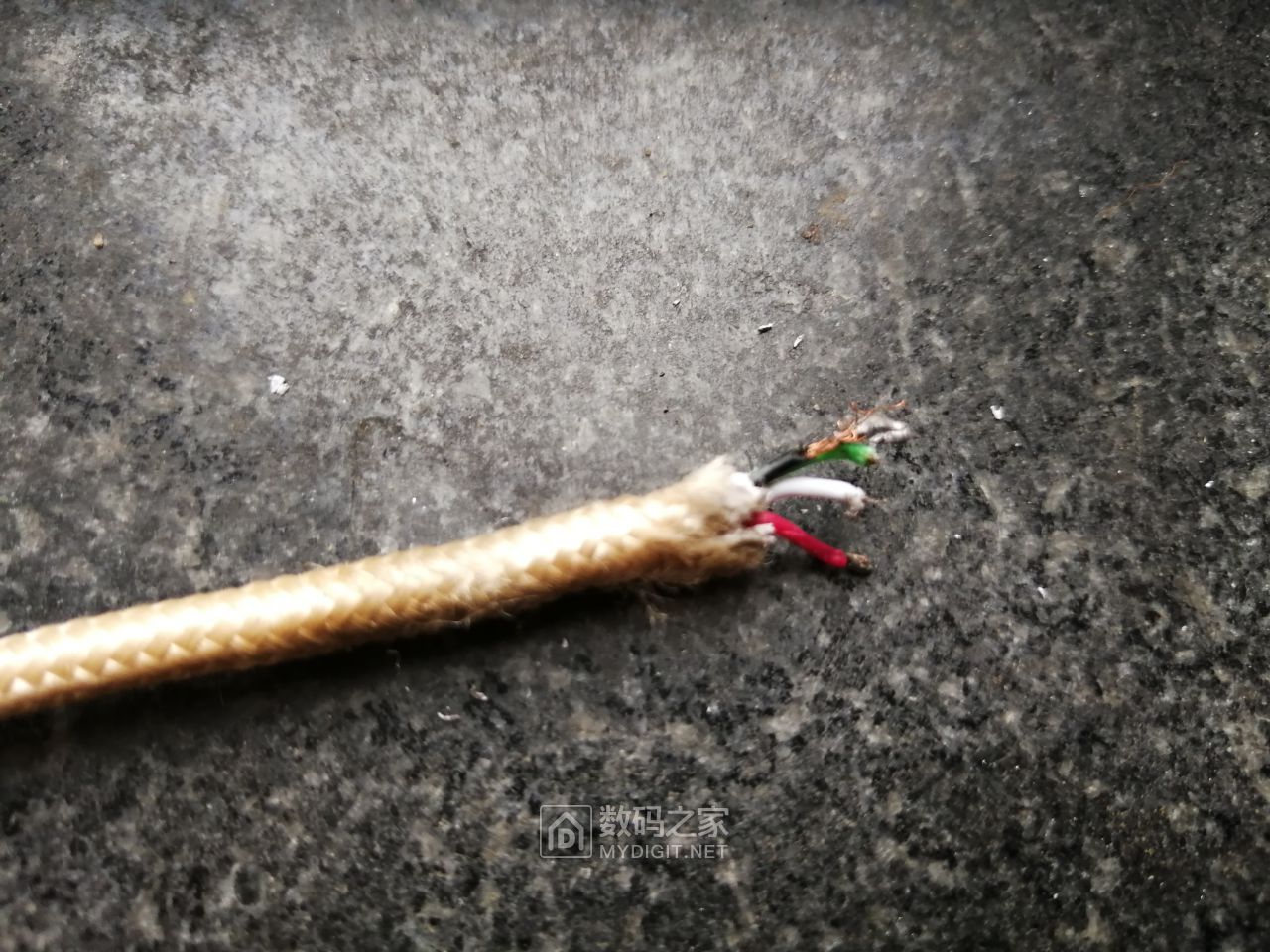

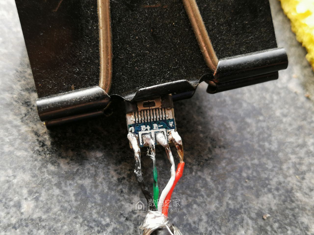

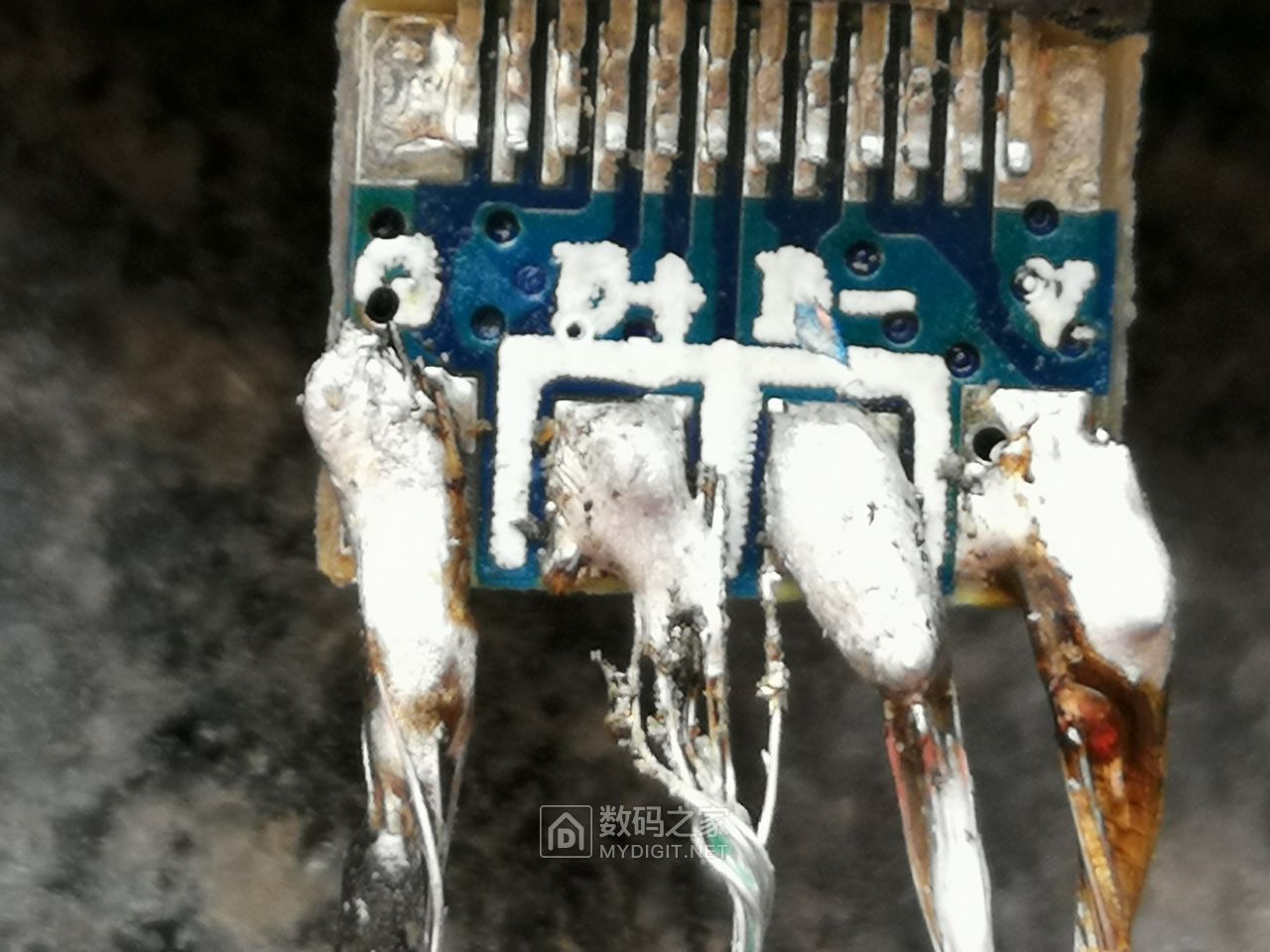

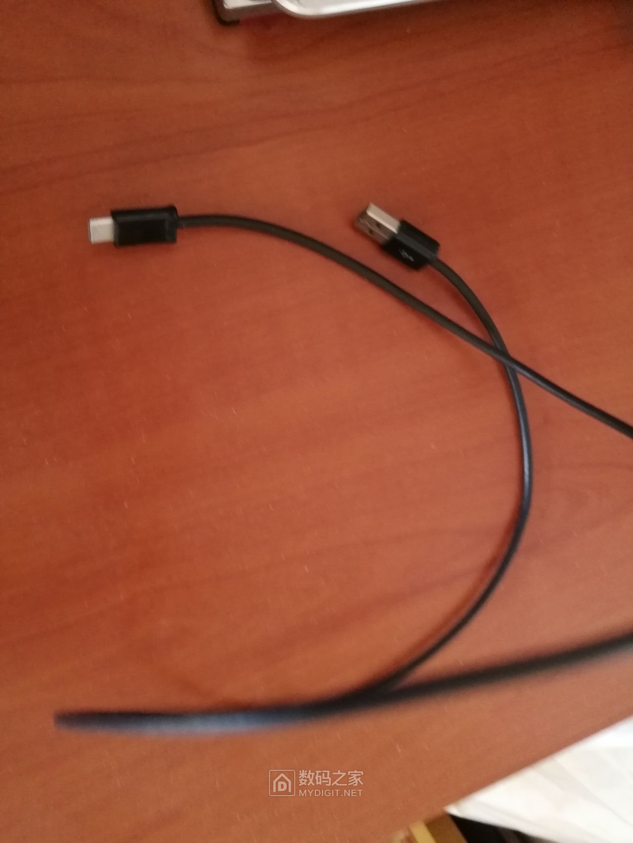

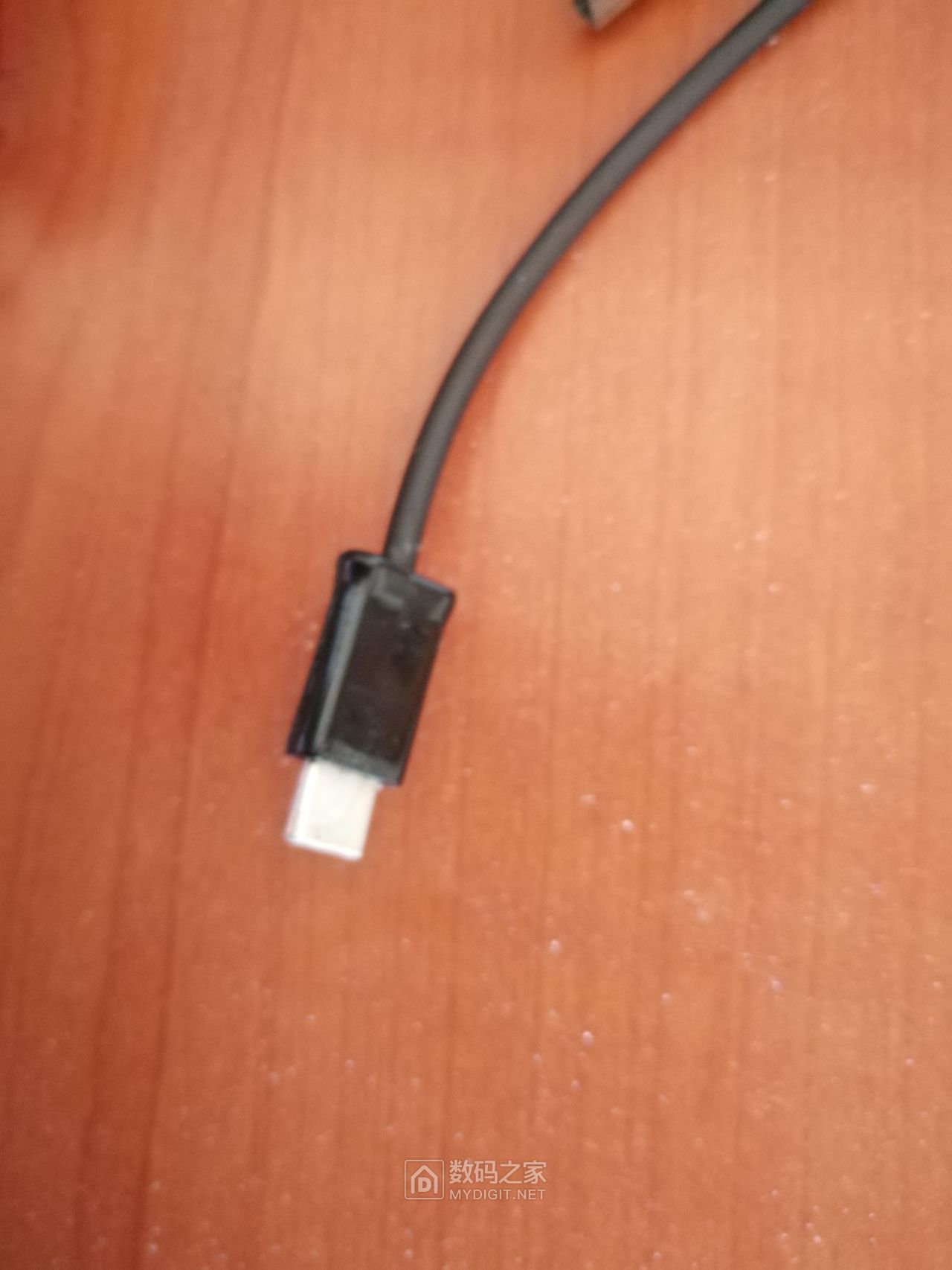

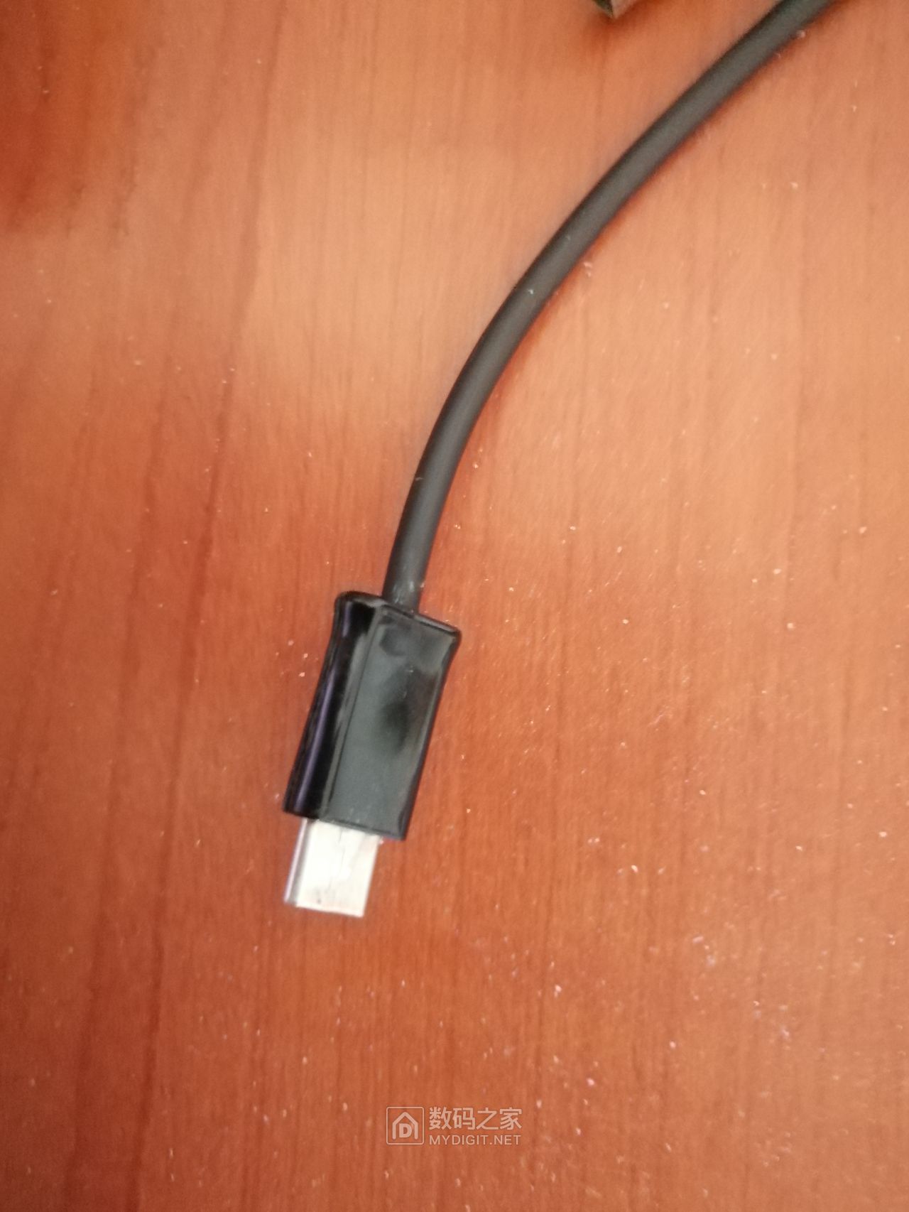

线材挺细的,不用了,找一个废弃的三星线比这个粗
看看焊接的位置别弄错了

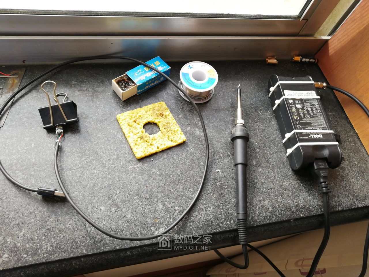

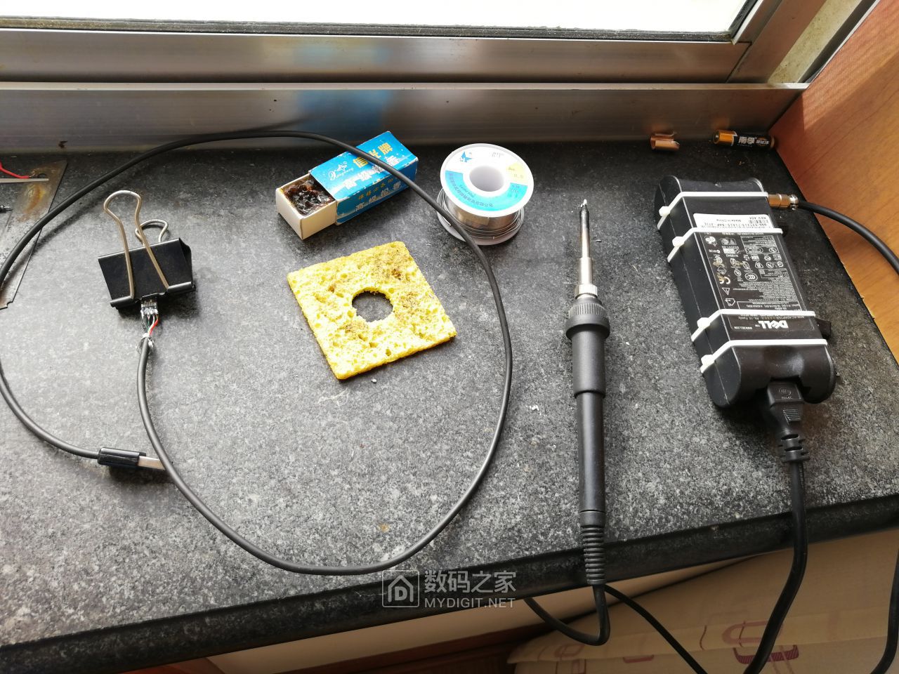

工具准备好
先凑合焊上去,线上锡没处理好,毛头
重新弄一下,焊上

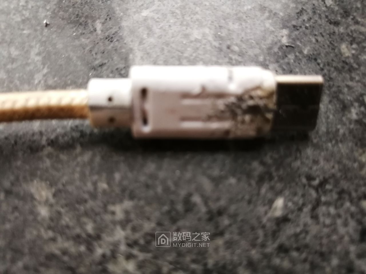

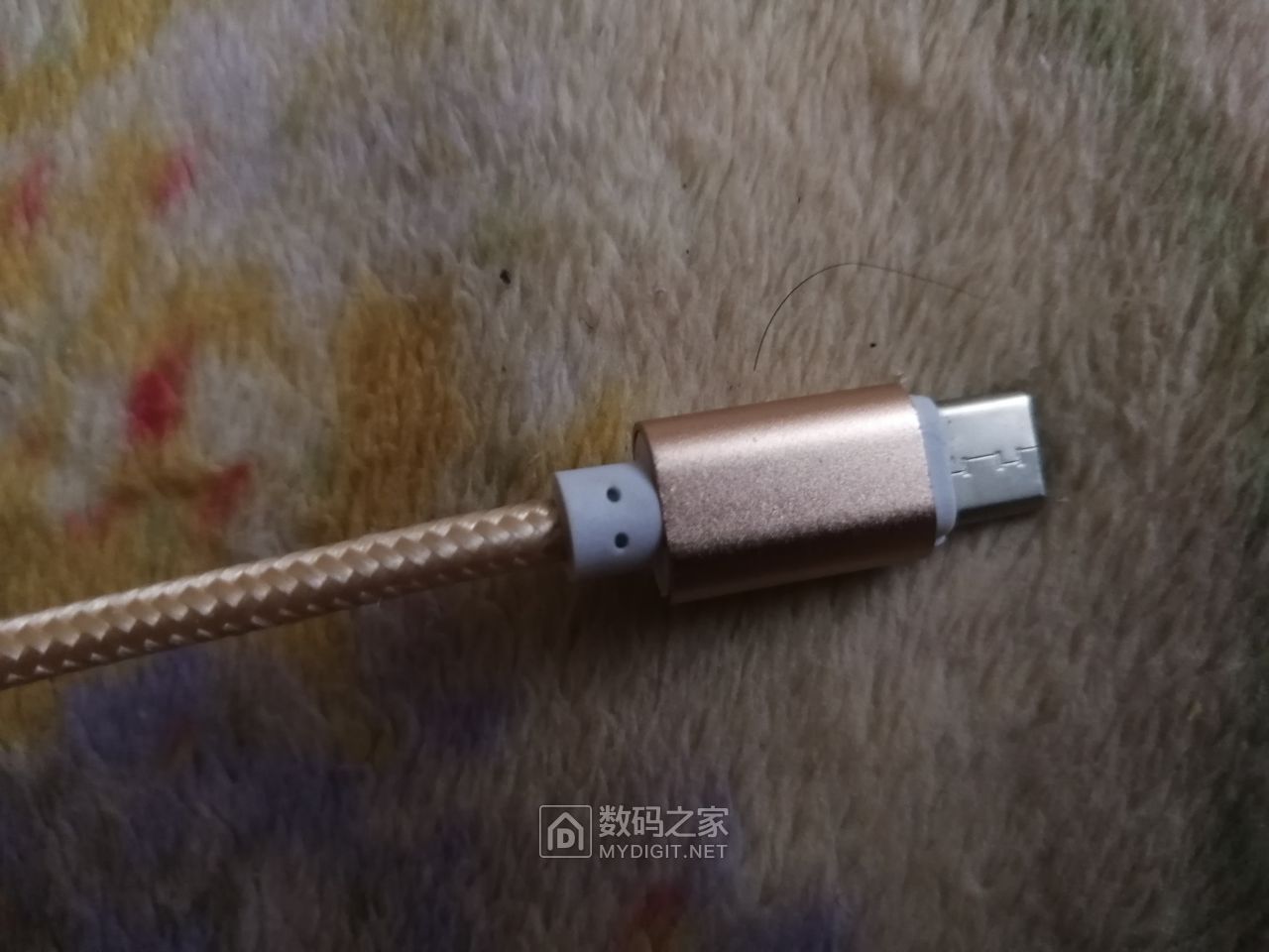

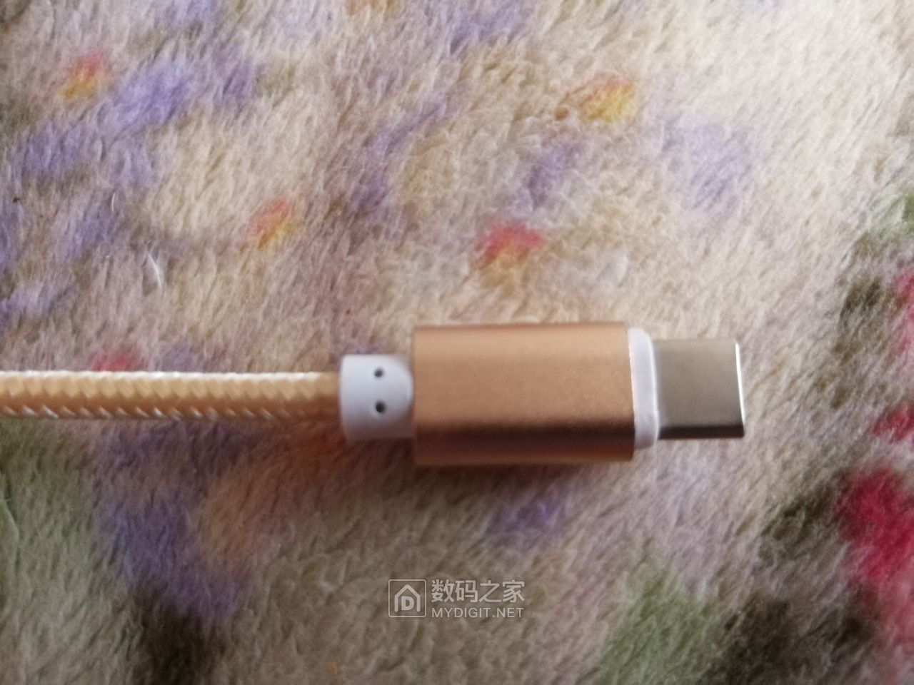

处理下原来三星的外壳,修理下合适了

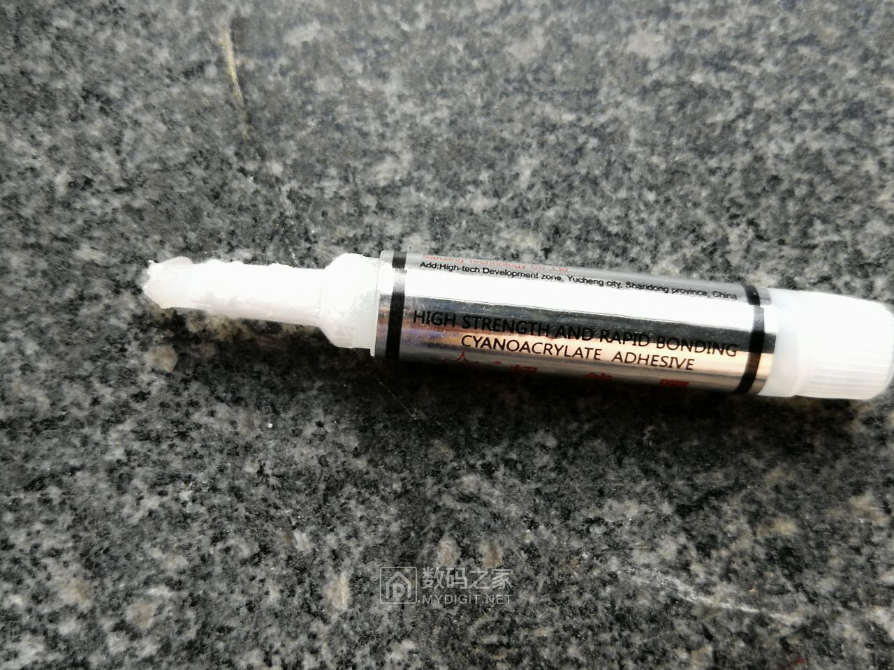

没别的胶,先用这个胶固定下,要不线容易移动,爱坏
处理好了
焊完了试了一下,能充电,充电速度和原装线差不多,凑合着用了先。欢迎坛友指正,也祝各位坛友新春愉快,少出门,多拆机!

发表于 2020-1-30 17:26:57 | 显示全部楼层
用打火机烤一下那个铝壳就能推下来了。

发表于 2020-1-30 20:15:25 | 显示全部楼层
snowrose2000 发表于 2020-1-30 17:26
用打火机烤一下那个铝壳就能推下来了。
对的,我的方法是用烙铁头靠在铝外壳上,热了以后,利用两者膨胀率不一样的原理,然后带上手套,一拉就下来。本质原因是这种便宜的玩意的线材太差了,三合一的都这样,我用pt100的线材替代了。很好。
