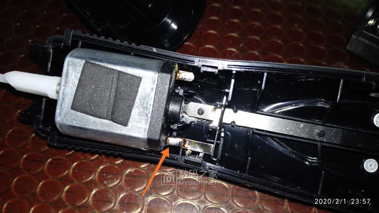

问题就出在接触不好,老是觉得没电没劲,拆开一看,电机触点都没有焊接,直接放上,无名电机,要是一活动肯定导电不好,看在民族品牌的份上,帮他焊上吧。另一极因涉及开关,一推就接触电机外壳导通,暂时没动他。奇怪,出厂时为啥直接活着放上。
