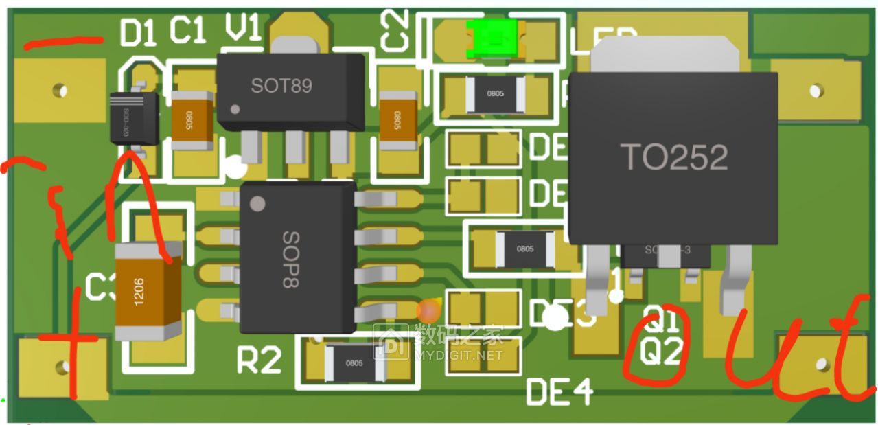

视频中的截图
问题都在图片里了,记得以前有人说led的限流电阻要与led功率相等,这里还请答疑。因为还买了些4115和9920,用的话还要买电感,470电感个头还要买大一点。要是mos+电阻足以的话,就省事了。9920用在5v电路中,有没有替代它的,电感用4R7这类小体积即可满足的。
过段时间就又到了折腾风扇的时候了,把8022w装到18650的小风扇里边是不是挺好玩!有人改过吗?是配合原来的按键用,还是其它方案,因为有升压,我的水平有限,想不出其它的。

8022W
6616
很负责任的告诉楼主,这两个芯片我都玩过,就是没有设备测频闪哈哈,个人觉得6616是不是牛叉一点
 楼主| 发表于 2020-2-9 15:42:12 | 显示全部楼层
你这个sot89是1117系列么,灯的部分也发一下吧,是电阻带led么

灯的部分我以前也做过,用的是铝合金尺子导热,上面导热硅胶固定灯珠,两根铜丝并联灯珠,驱动电路尽量用开关降压恒流。楼主的驱动,应该增加储能电感和续流二极管,组成一个buck降压电路提高点效率,减缓频闪。

芯片买多了,以后应该做小电流的多一些
