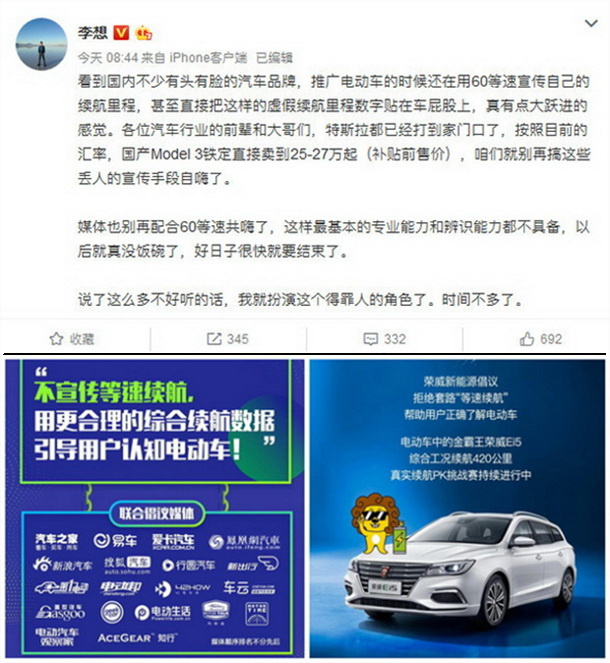

3月1日一大早,汽车之家创始人、车和家创始人&CEO李想的一条微博在汽车圈引发了热议,李想在微博中毫不掩饰地抨击了现在国内车企在宣传电动车的续航里程时,普遍使用60km/h等速续航里程的行为,并倡议汽车行业“别再搞这些丢人的宣传手段自嗨了”。这位在国内汽车媒体圈举足轻重的人物这番激烈的言语得到了不少汽车媒体的支持,3月4日,汽车之家联合十多家汽车媒体发布了“不宣传电动车等速续航”的倡议,没有加入这次联合倡议名单的其他一些汽车媒体和媒体人也纷纷在社交网络中表示支持,当天晚些时候,也有部分汽车品牌主动响应了倡议。

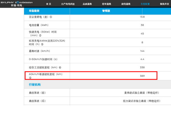

“60km/h等速续航里程”,顾名思义,就是时速始终保持60km/h时电动车的最大续航里程,显然,我们在日常生活中根本不可能存在这样长时间的匀速工况,等速续航里程其实就是极限续航里程,对消费者实际用车可以说是毫无指导意义。同一台车,60km/h等速续航里程基本上要比综合工况下测出来的续航里程高出50-100km,车企在宣传电动车的续航时使用等速续航里程,无非就是想让续航里程显得更大更好看,减少消费者对于续航里程的担忧,这对消费者来说,无疑是种误导。

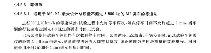

但是,注意到,上文的“弄虚作假”我是加了双引号的,因为从法律的角度上看,车企宣传等速续航里程根本就构不上虚假宣传,因为用60km/h匀速测电动车续航里程并非某个车企或者某几个车企发明的,而是有国家标准作为依据的。无论是已经过期的GB/T 18386-2005版还是在2018年5月份刚刚实施的GB/T 18386-2017版的《电动汽车 能量消耗率和续驶里程 试验方法》中,都有明确的条文规定了如何使用等速法测量电动车的续航里程。
根据国标测出来的等速续航里程,不管对实际用车有没有指导意义,它就是就是在法律意义上真实有效的续航里程,所以国内才有如此多的车企热衷于宣传等速续航里程,甚至可以将“60km/h等速”这么长的前缀去掉,直接将等速续航里程美化成续航里程或者最大续航里程,既不触犯法律,又有更好的宣传效果。

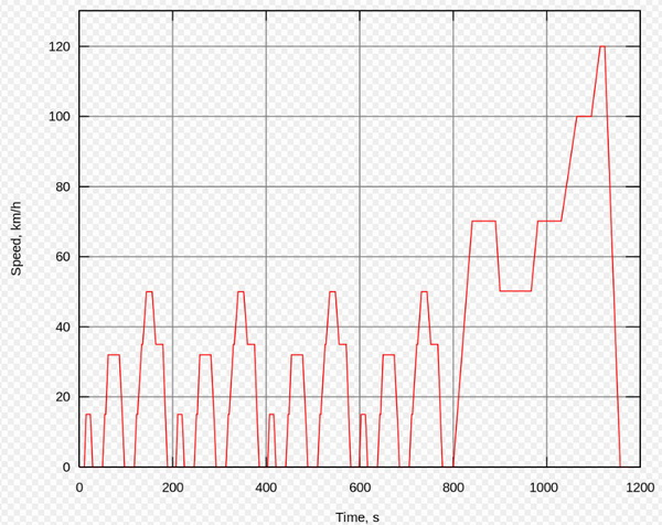

NEDC循环

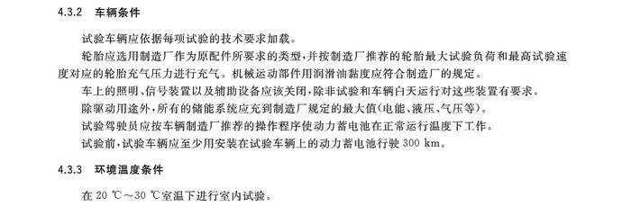

再换个角度想想,就算我们抵制了等速续航,只用“综合工况续航里程”作为宣传,对消费者来说就没有误导了吗?显然也不是,从上面提及的国标文件中,我们可以知道,现阶段实行的电动车综合工况续航测试时的试验条件和做等速续航测试时是一样的,测试过程都是在底盘测功机上进行,行驶的阻力由机器模拟,测试车辆要求全程关闭车灯、空调等用电器,工况测试进行的是NEDC循环,只不过车辆的负载只有100kg。
这种试验条件下测出来的续航里程,肯定和实际可用续航里程是有一定差距的,虽然水分比等速续航里程少,但是在冬天、夏天开暖气、空调的情况下,实际续航很可能只有综合工况续航的1/2或2/3,并且由于NEDC循环高速段较少,电动车在跑高速时实际续航里程也会大打折扣。消费者在买车时如果信了综合工况续航里程,以为电动车买回去时时刻刻都能具备标称的续航,无疑也是被严重误导。

想要消除厂家宣传的电动车续航里程对消费者的误导,一方面要依靠法律法规的完善,淘汰落后的、水分较大的测试方法,不断改进电动车的续航测试方法,使其更贴近于日常用车场景,比如欧洲已经将测试循环由NEDC循环升级到WLTC循环,进一步减少测出的工况续航中的水分;另一方面,还要依靠市场逐步成熟,消费者提高对电动车续航的理解,加强辨识能力,让虚假的宣传无处遁形。实际上,到了这个阶段,我们也不用担心太多了,以国内现在电动车的发展速度和网络的发达程度,大家对厂家标称的电动车续航里程的态度应该很快就会和对工信部油耗一样了,受到误导的人肯定将是少数。

这个GB里的匀速测试方法,只适用于电池容量测试,并不是测试车辆的实际使用续航。
