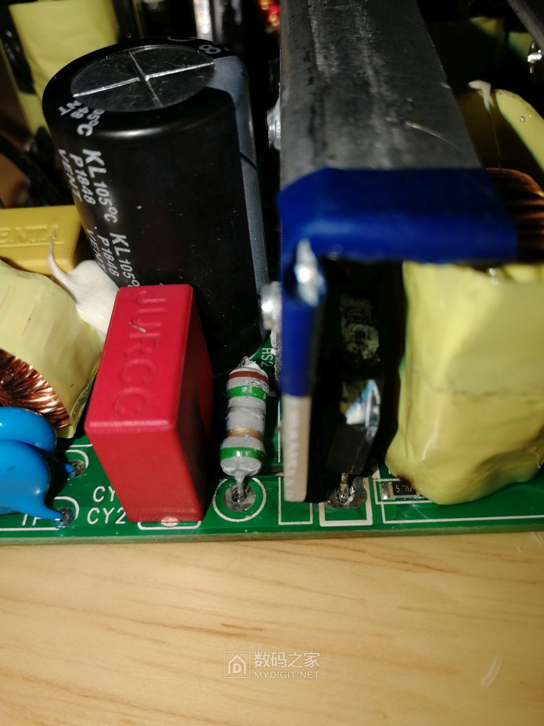

如题,不小心把改造的蜗牛电源的散热片碰到电源零线,电源炸了,炸了保险、整流桥短路、图中的电阻也炸了。请教各位大佬图中的电阻阻值是多少?不是贴片那个,是中间那个。

0.15欧,精度0.5% ?
 楼主| 发表于 2020-3-2 20:44:37 | 显示全部楼层
sz1988 发表于 2020-3-2 20:42
0.15欧,精度0.5% ?
应该不是,接过20欧的电阻,灯泡大法一直亮,不接电阻灯不亮

 楼主| 发表于 2020-3-2 21:21:31 | 显示全部楼层
昨天算过 棕绿灰金 算下来大概是15欧这样,但是这种计算器没有第五环是绿色的选项:dizzy:

发表于 2020-3-2 21:31:35 | 显示全部楼层
棕绿灰金绿的 话  15.8欧 精度0.5%

发表于 2020-3-2 22:22:08 | 显示全部楼层
最后一个绿的不用管, 棕绿银金, 0.15ohm

发表于 2020-3-3 07:37:11 | 显示全部楼层
看这电阻用在什么地方,如果是MOS管S极连接到地那个电流采样电阻,那八成是0.15欧。
发表于 2020-3-3 13:17:01 | 显示全部楼层
1591719419 发表于 2020-3-3 06:29
我讨厌看色环,因为同一数值不同厂家的颜色不一样。算法我很精通颜色是色盲,看图片是五色环电阻,棕绿白金 ...
这个是保险电阻,是四环,保险电阻和普通电阻不一样,不是有几个环就是几环。
发表于 2020-3-3 13:18:35 | 显示全部楼层
这个是保险电阻,四环的,0.15欧。这个换成20欧,是原来的100多倍,电路怎么可能正常工作。
 楼主| 发表于 2020-3-3 15:04:20 | 显示全部楼层
wave 发表于 2020-3-3 13:18
这个是保险电阻,四环的,0.15欧。这个换成20欧,是原来的100多倍,电路怎么可能正常工作。 ...
换成0.5欧的,能正常不?手上最小的电阻了
 楼主| 发表于 2020-3-3 15:05:47 | 显示全部楼层
wave 发表于 2020-3-3 13:17
这个是保险电阻,是四环,保险电阻和普通电阻不一样,不是有几个环就是几环。 ...
那为啥要多画一环?不是容易给别人弄错吗?
