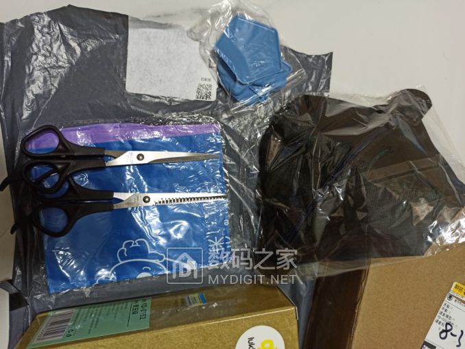

之前拆了129¥的nuby婴童理发器,有坛友回复说其它品牌同款只要三十多,于是下单买来一个拆解对比看看价格差在哪里。咱不差钱,买来就是为了拆哈哈。
想看差异的直接拉到网页尾部结论部分,中间内容可以省略。
实付款三十二块钱不到。
店家发货比较慢,但物流隔天到还比较快。

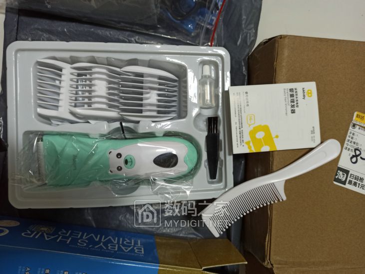

收到货是个小纸箱,没想到里面还有赠品包。剪刀、模具、围布什么的。
赠品包装比较简陋,内容也比较粗糙,不计较了。
选了个绿色的,小清新

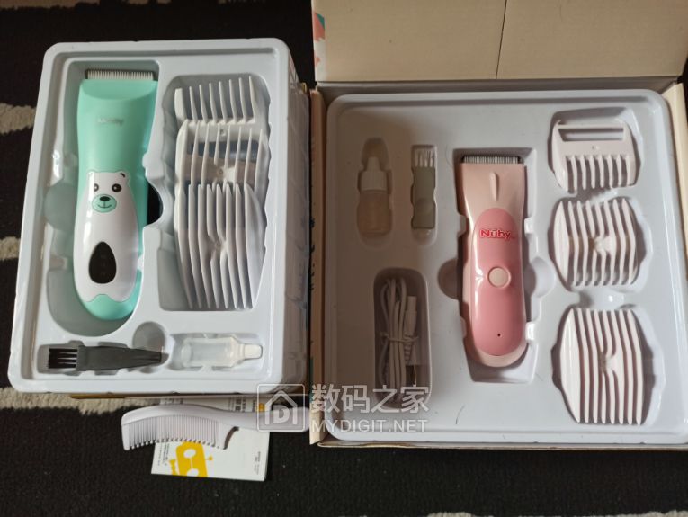

打开包装盒一览无余,与129¥对比除了包装简陋些,看不出来差别
机器造型果然相似度90%以上,除了正面的卡通造型

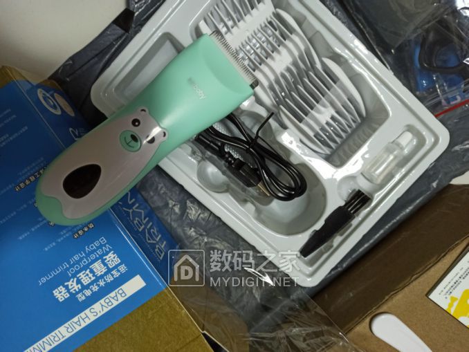

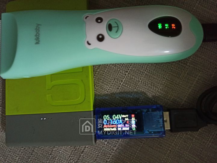

充电OK,有电量指示。
但是电流不是恒流,随时间减小。但是有电量指示,估计也有停充吧。
开机运行声音差不多,不算大。

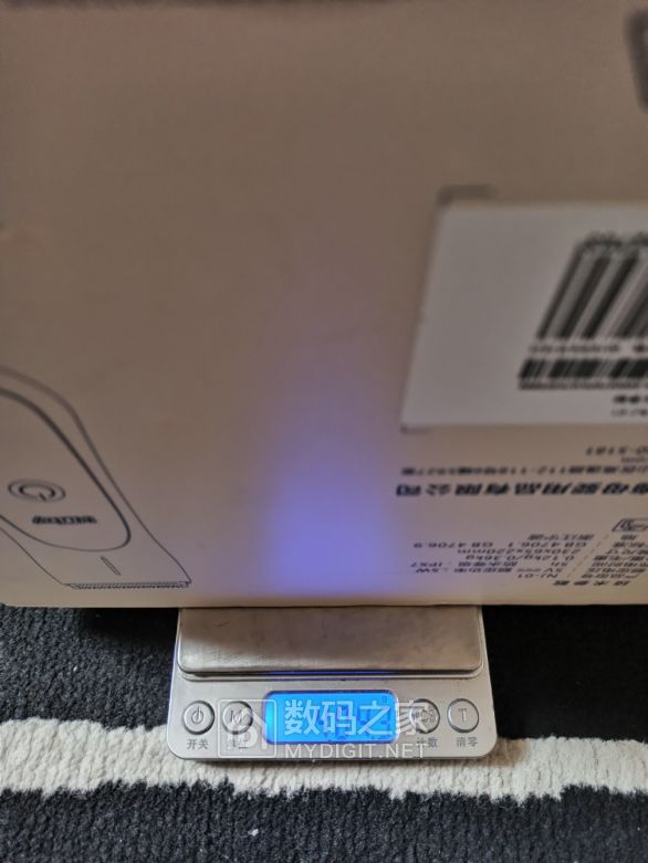

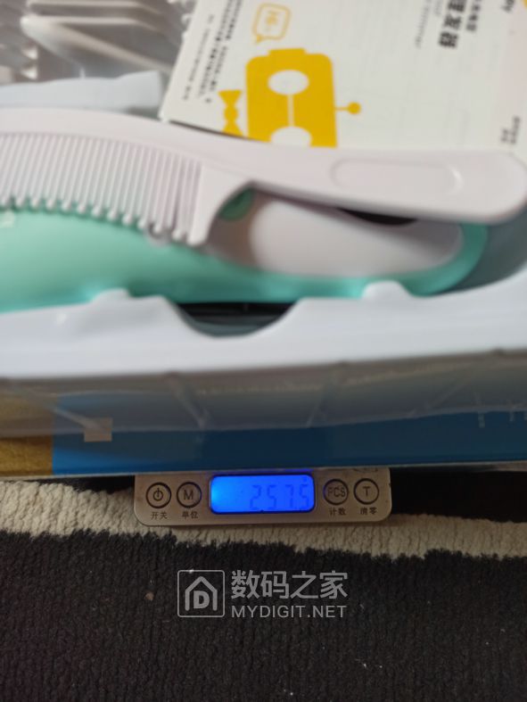

带包装盒重量二百多克
nuby四百多克,盒子大

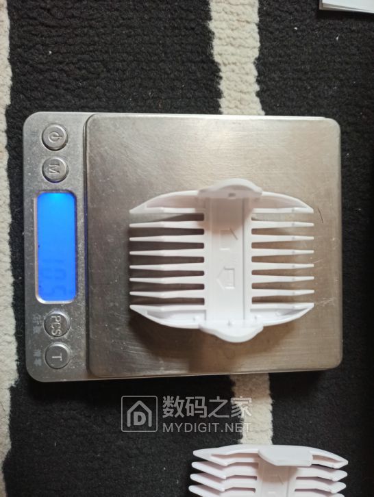

定位梳重量也一致

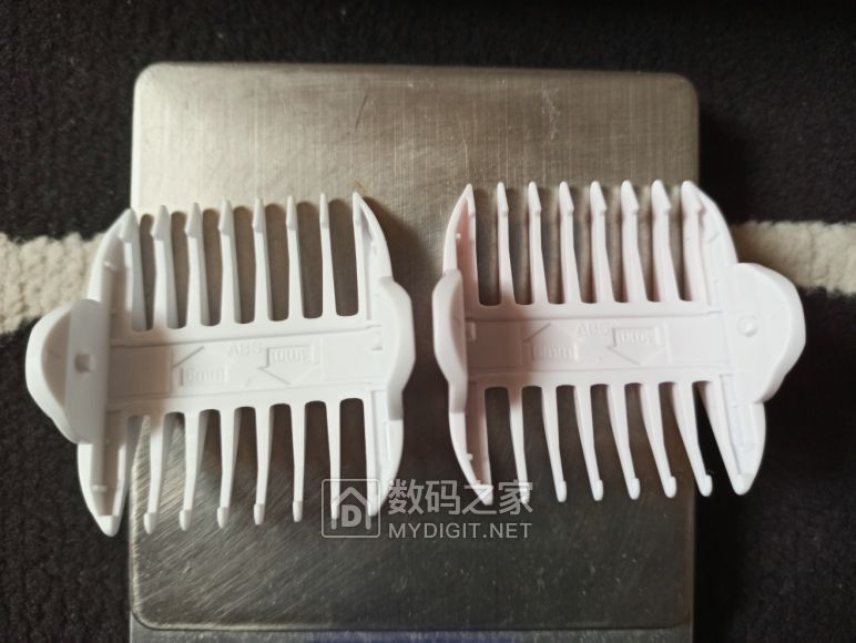

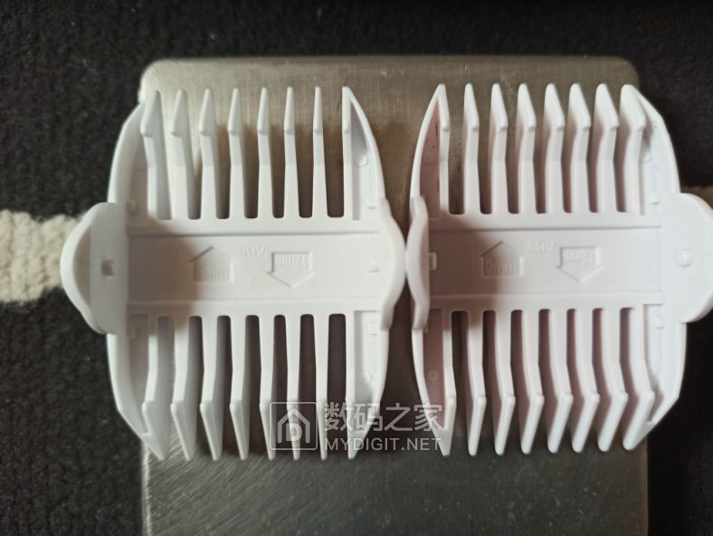

ABS材质,颜色略微不同
模具批号不同
另一个定位梳也是这样

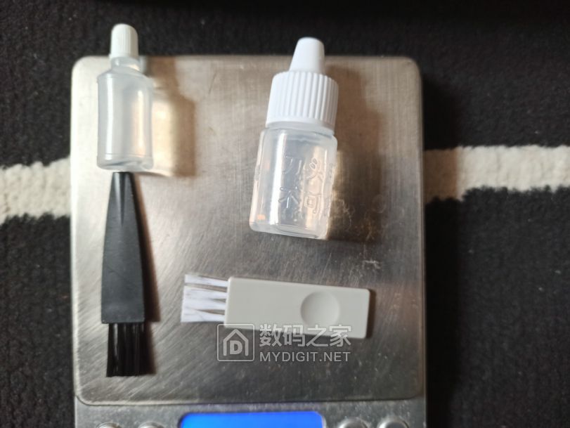

差异来了,刷头和润滑油不用,大的是贵的。

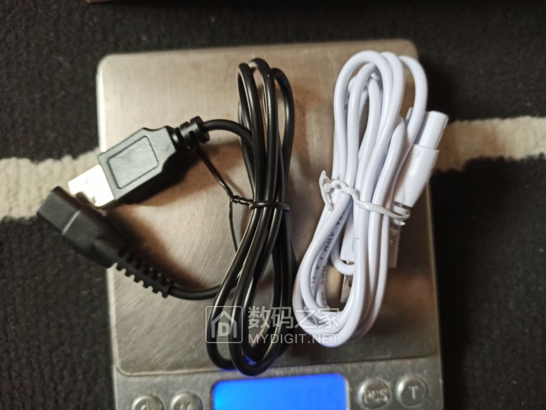

USB充电线不同,白色的线长而粗,重一些
省略了贴纸,省成本

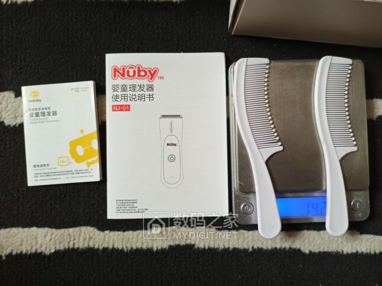

说明书个头小,梳子是一样的。

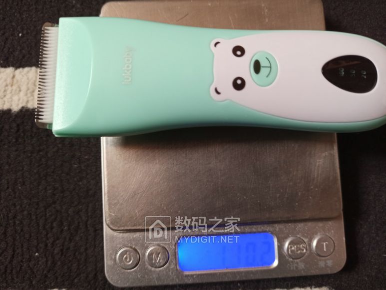

整机重量
轻了3g,拆解看看重量差在哪里,螺丝钉取出时带有塑料渣渣,应该是回收料,粉色没出现这个情况。

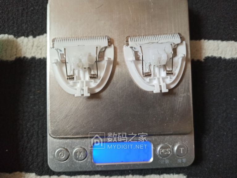

陶瓷刀头一样重

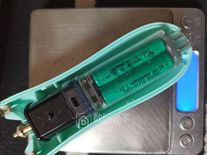

差别来了,电池是400mah的,比600的轻一点正常
