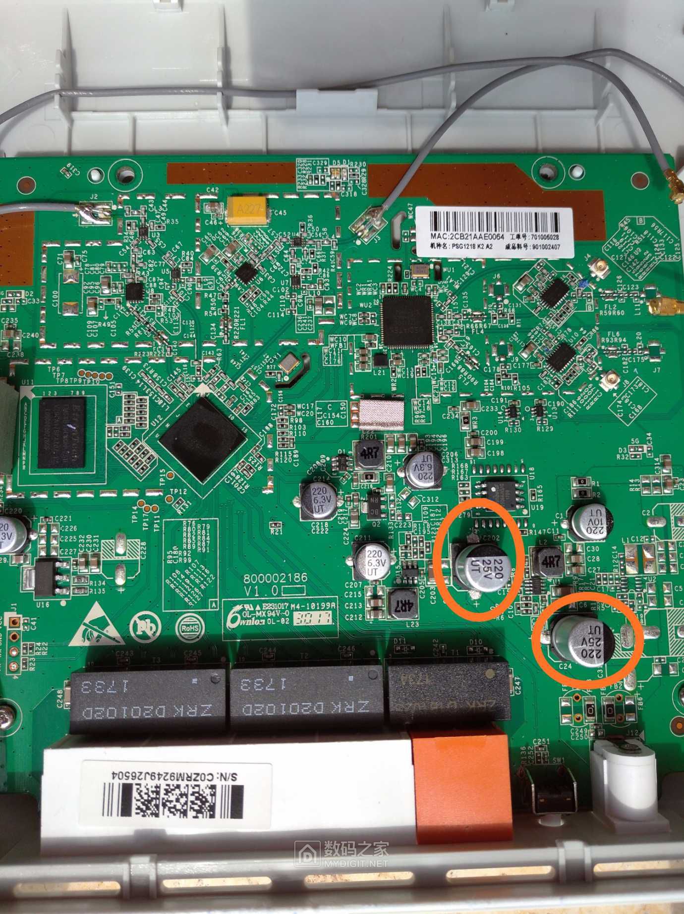

斐讯K2路由器突然没有wifi信号,就算有也连接不上,再搜索就没信号了。今天拆机看了下,高度怀疑是二个贴片电解电容坏了。仔细观察了2个220uf的电容(图里红圈处),发现y型防爆纹都看上去很清楚,像要爆出来一样。而旁边其他的电容,防爆纹一点都看不出,可能这2个电容容量减少了吗?请问各位可以用普通的大的电解电容代换吗?还有怎么拆焊?用电烙铁搞的定吗?
发表于 2020-3-6 11:47:34 | 显示全部楼层
我觉得这像个二极管呢
发表于 2020-3-6 11:48:47 | 显示全部楼层
我觉得钽电容是无辜的
发表于 2020-3-6 11:52:07 | 显示全部楼层
拆下来测量才是准的吧

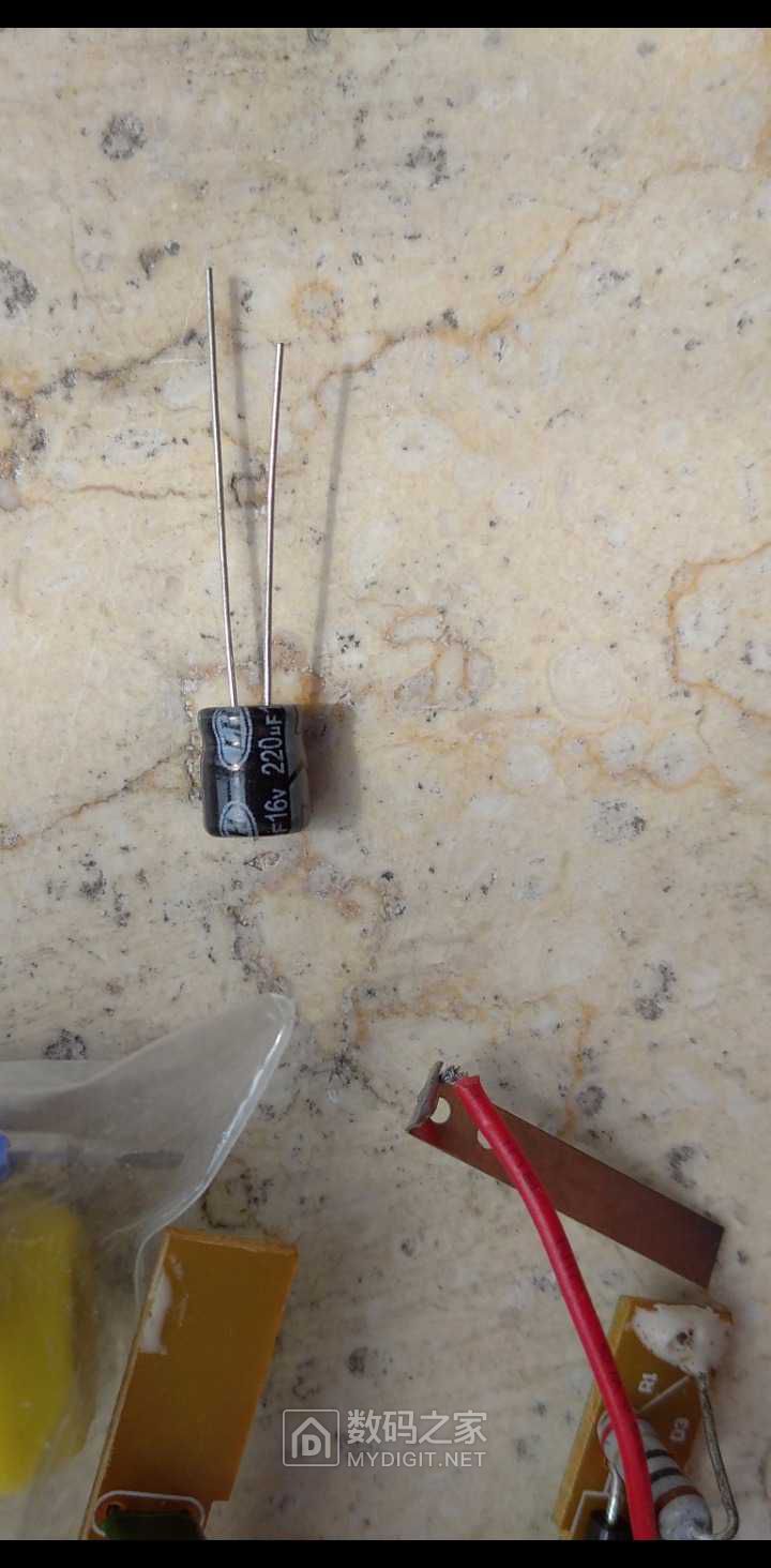

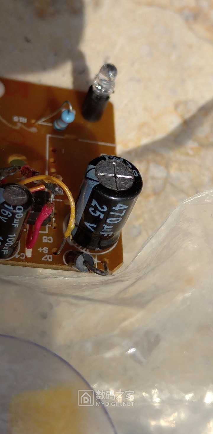

 楼主| 发表于 2020-3-6 11:53:36 来自手机浏览器 | 显示全部楼层
想用220uf和470uf的电解电容代换,各位看可以吗
发表于 2020-3-6 11:56:02 | 显示全部楼层
可以代换的

发表于 2020-3-6 12:07:55 | 显示全部楼层
应该是滤波电容,随便哪里拆一个换上看下就知道了
 楼主| 发表于 2020-3-6 12:10:50 来自手机浏览器 | 显示全部楼层
赤道小企鹅 发表于 2020-3-6 11:48
我觉得钽电容是无辜的
可能得,看来在线测的不准。那几个大的电解应该是220uf的,测出来也才27pf,这问题难住我了。怎么维修?

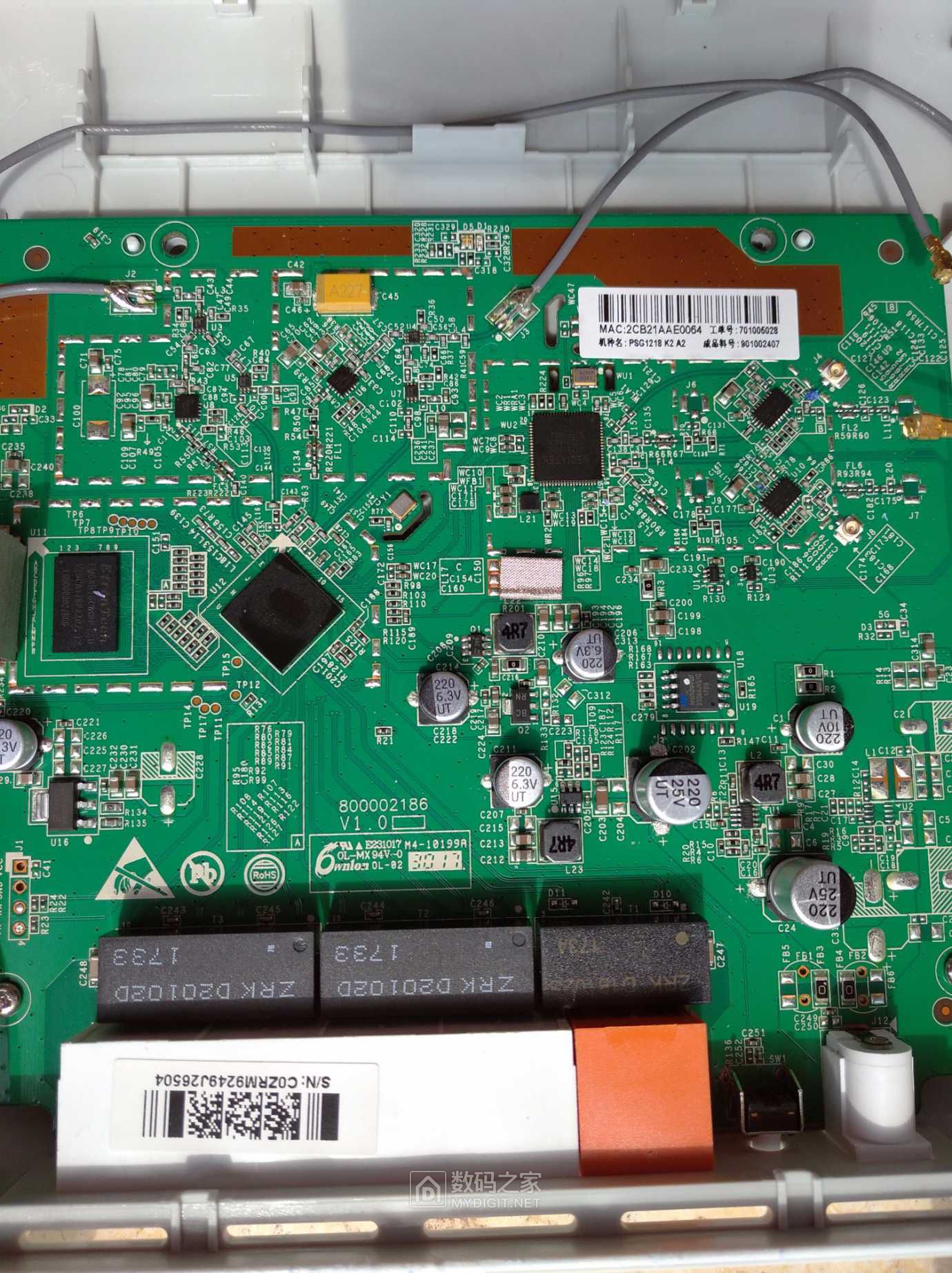

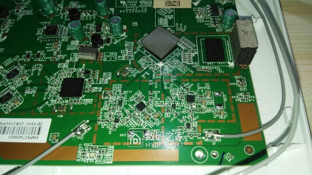

 楼主| 发表于 2020-3-6 12:34:43 来自手机浏览器 | 显示全部楼层
上张全图,大家参考下
发表于 2020-3-6 13:08:04 | 显示全部楼层
zzh110 发表于 2020-3-6 12:10
可能得,看来在线测的不准。那几个大的电解应该是220uf的,测出来也才27pf,这问题难住我了。怎么维修? ...
看样子你的表出问题了,换个表测试试?

发表于 2020-3-6 13:36:09 来自手机浏览器 | 显示全部楼层
先测试每个DCDC后电压,有5V电压管2.4G和5G,3.3V和1.2V,你这个重点先查5V电压,路由器网线连电脑进路由器看看,不行在考虑硬件问题
 楼主| 发表于 2020-3-6 13:40:14 来自手机浏览器 | 显示全部楼层
拆下来放了几天,现在接上去又好了,时好时坏的毛病最难查

 楼主| 发表于 2020-3-6 14:26:08 来自手机浏览器 | 显示全部楼层
仔细观察了2个220uf的电容(图里红圈处),发现y型防爆纹都看上去很清楚,像要爆出来一样。而旁边其他的电容,防爆纹一点都看不出,可能这2个电容容量减少了吗?有空得把这2个拆下测试下
发表于 2020-3-6 14:55:15 | 显示全部楼层
zzh110 发表于 2020-3-6 14:26
仔细观察了2个220uf的电容(图里红圈处),发现y型防爆纹都看上去很清楚,像要爆出来一样。而旁边其他的电 ...
这2个规格本身就和其他的不同,外观有点区别也正常
