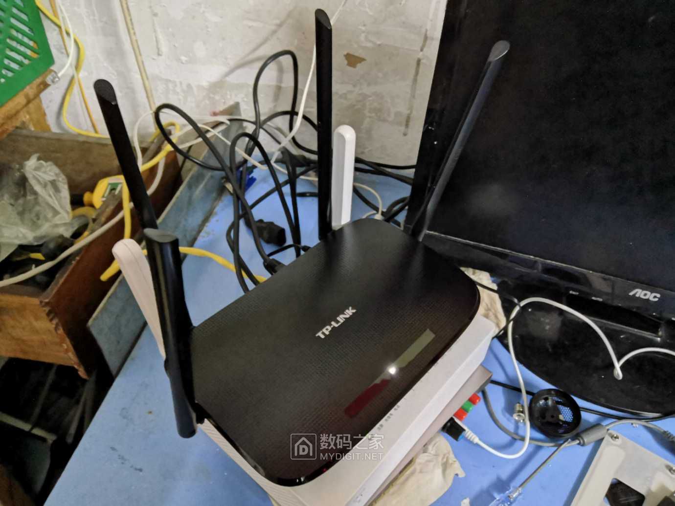

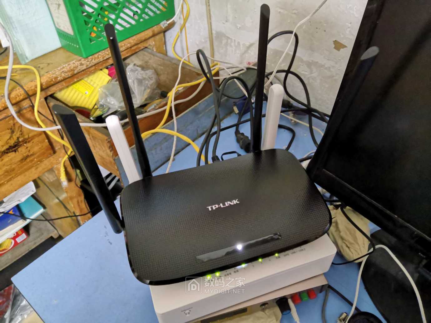

第一次见到5600有黑色的,以为是5620千兆版,但是闲鱼55包邮机不可失,Ac900千兆双频路由
网上没有这货的资料,反倒有wdr5700和这个长得一模一样,同样都是全千兆,电路板也是一样的,外壳是黑色的还是亮面,容易刮花 tplink主要卖的是外壳 反正成色上很好了,毕竟淘宝找不到全新的,只有5620千兆版 底下是中国移动的h1s-2光猫
测试了一下,可以达到113mbps,超过了百兆的mac1200r !说明千兆交换机不算鸡肋

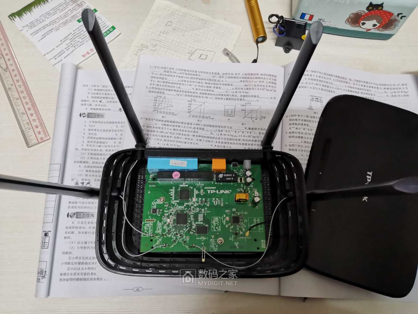

卡扣足足有10个  很难拆,一定要拆机撬棒!

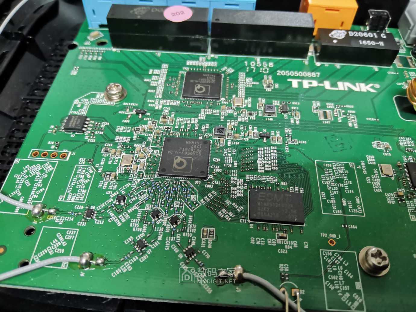

首先就是一块绿油油的Pcb,三个网变,WAN口独立,总共有3芯片,1个内存,一个闪存。网口是5个全千兆!这个配置还不错了    奥利给!
主控:高通qca9563?类似于9561吗?可以引出usb接口,技术不好不弄
qca9563集成2.4G主控 最高速率:450mbps 支持3t3r  在路由里负责2.4Ghz频段 旁边是qca9887 负责5Ghz频段最高达到433mbps的速率  也就是1t1r。介绍完无线区域,说说有线。最上面的是qca8337芯片,千兆交换机芯片,如果没有它,就成了wdr5600百兆版。那么千兆速率,百兆端口不就相当于瘸子一样
2.4g部分只有收发交换开关 四脚的不知道是不是有lna作用 5g部分有一个pa。晶豪esmt的64mb  ddr2内存 闪存是华邦25q64 8mb flash

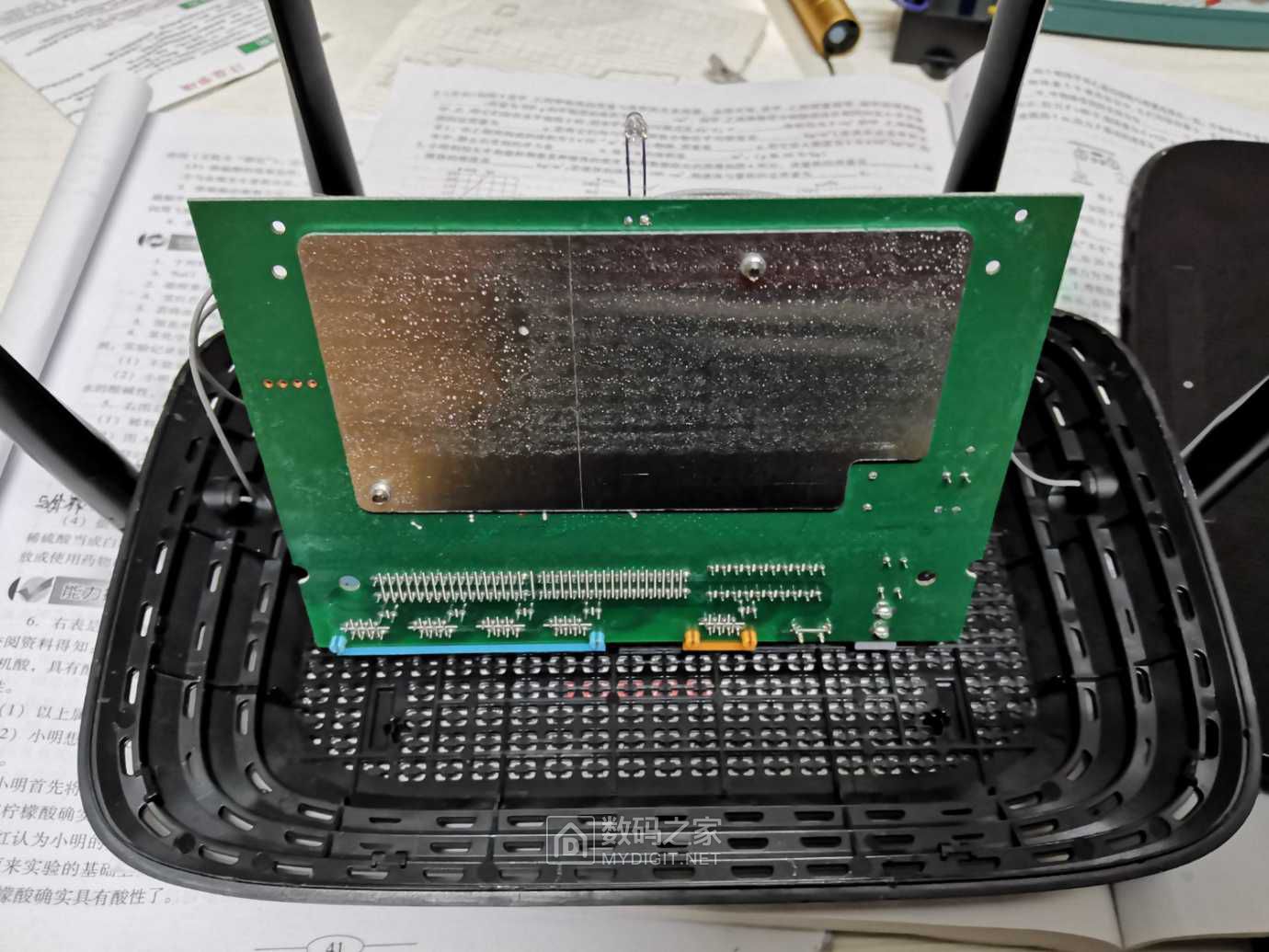

背面很空,有一块10cm左右的铝板,负责散热,实际上高通方案发热很厉害,不容小视

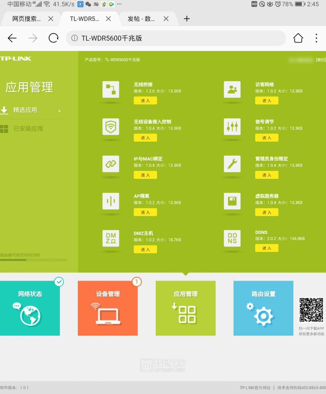

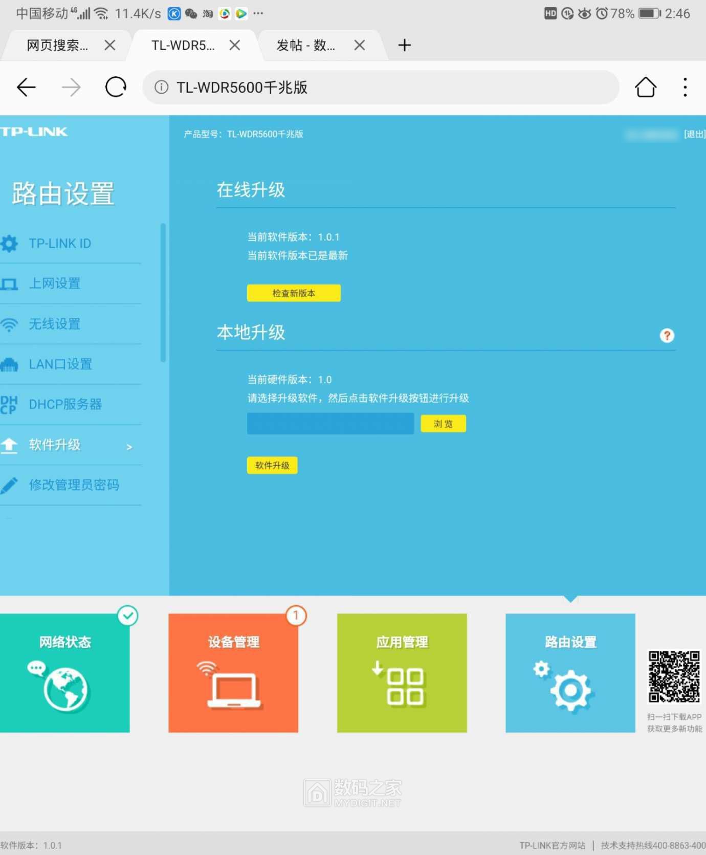

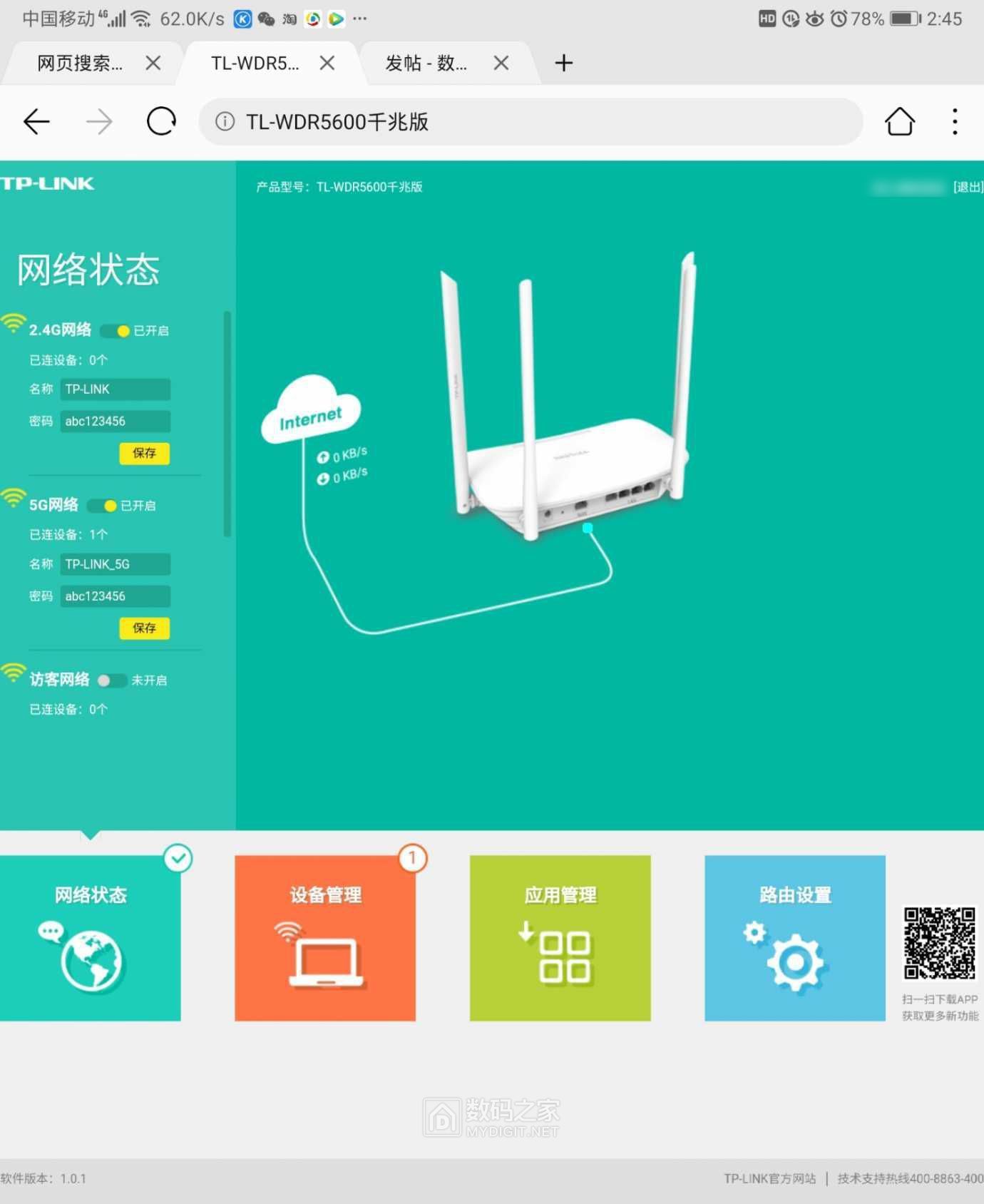

看看固件 支持app 吐槽一下数码之家有点辣鸡 上传图片居然不能用jpg是什么道理?上传完了居然不见了
