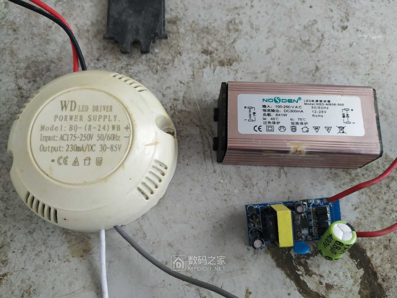

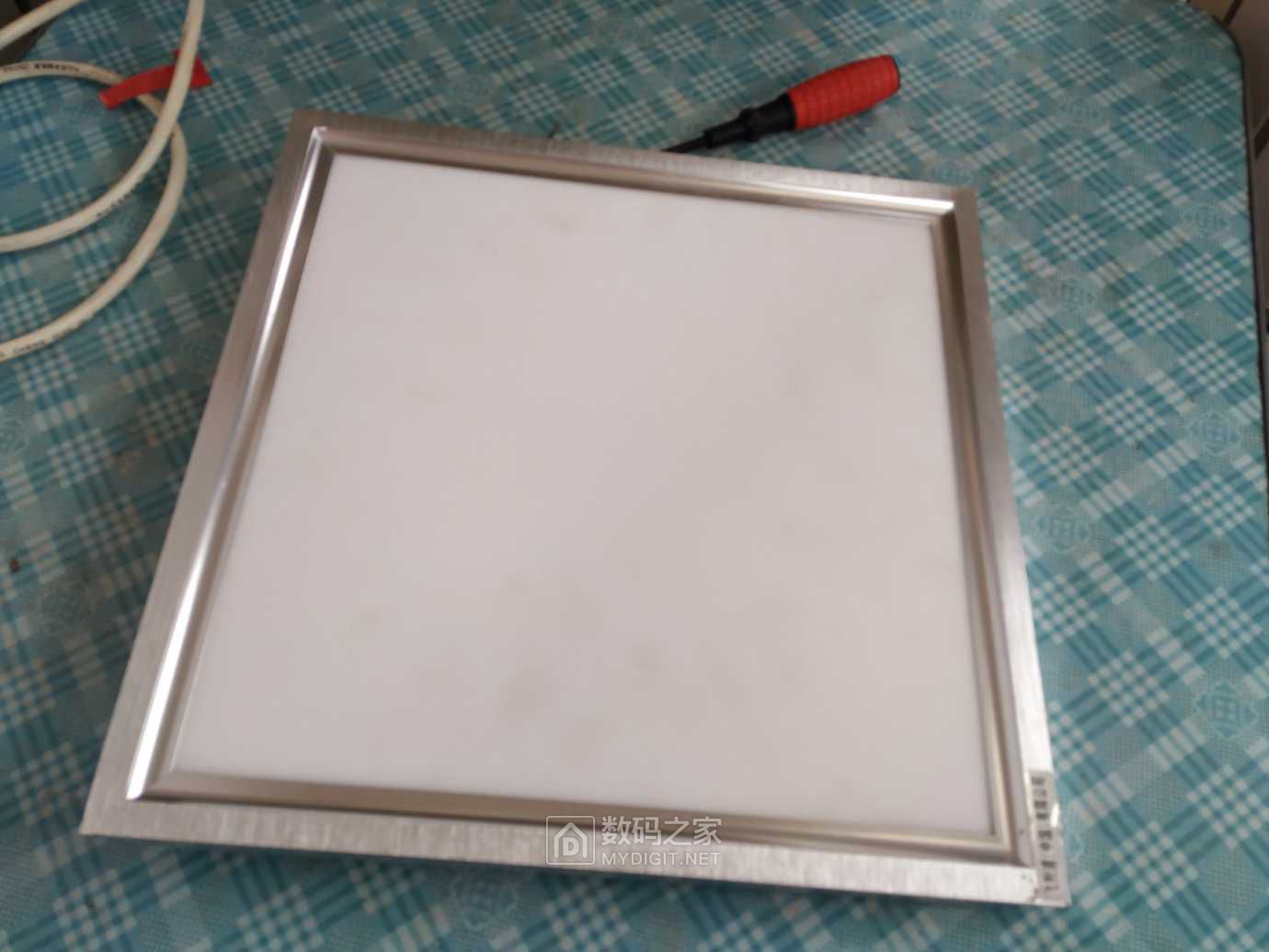

一个集成吊灯灯坏了,拆开看看。

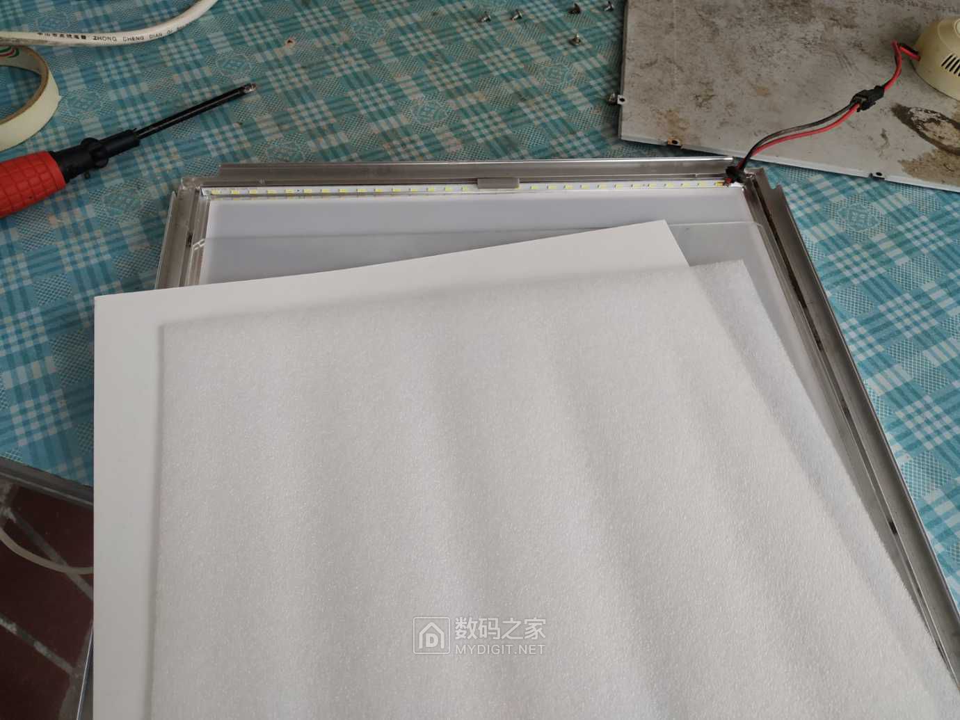

最下面一张磨砂塑料片,

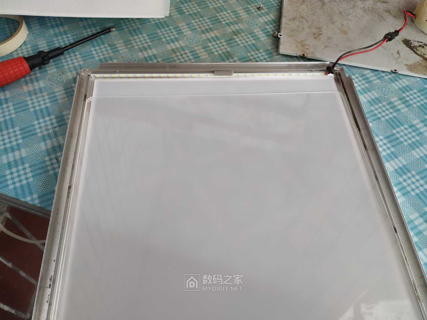

上面就是一张2mm后的导光板,
再就是一张遮光片或者叫反光片。
最后一张泡沫。

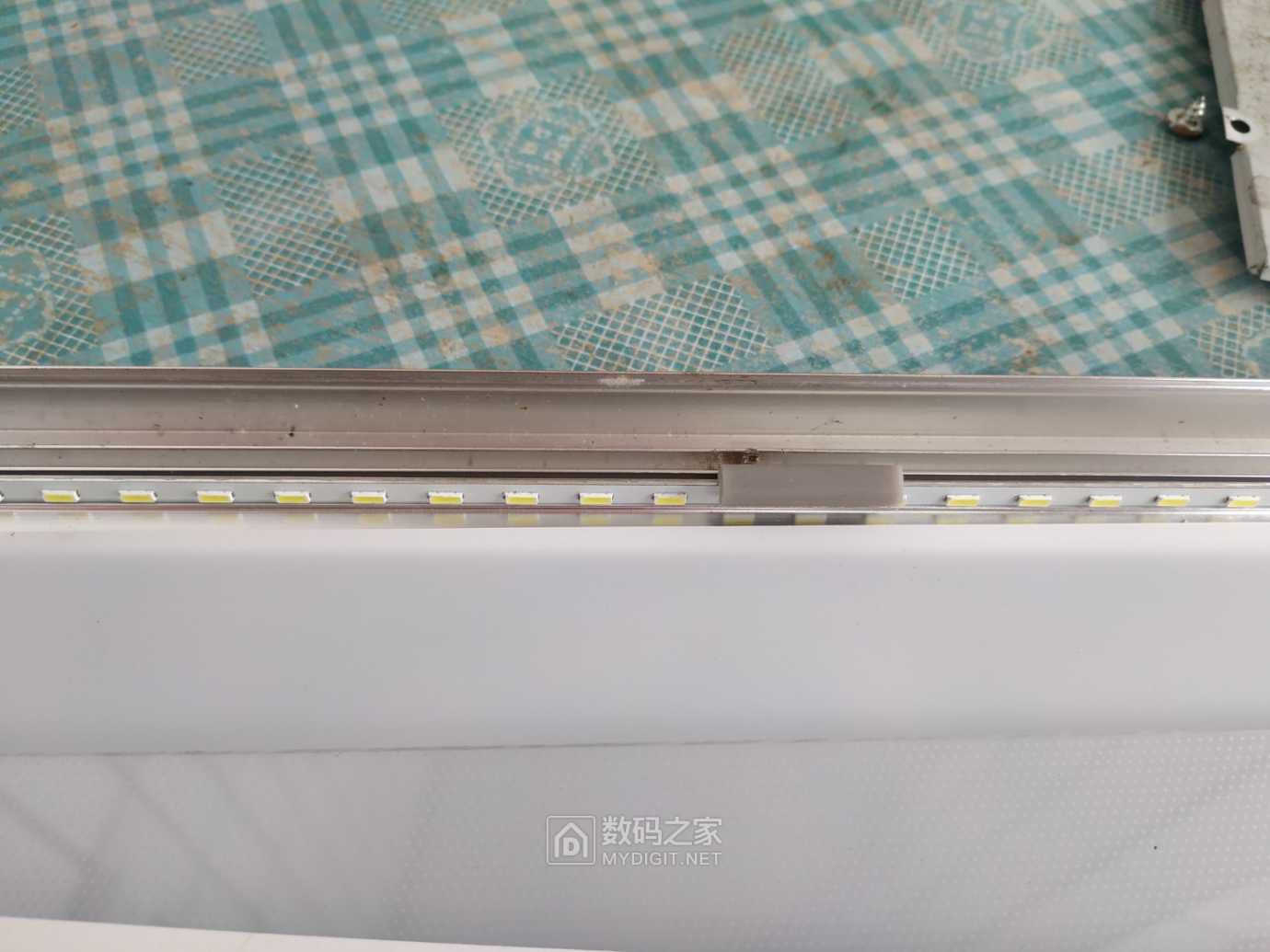

就是一个灯条板子,灯珠数量忘记数了。
这个灯珠好像是并联的,而不是串联。
最后从其他坏灯具上拆了个30v-80v的电源,
换上点亮,
工作电压18v。

这个不算好的,两面发光,如果好点的会4面发光!

侧发光,和led屏幕原理类似

好灯应该是四面进光的,你这个只有两面。另外觉得不太可能是并联,并联的化一个灯珠得承担多大电压啊
发表于 2020-3-9 09:22:58 | 显示全部楼层
这是两颗并联作为一组,然后每组再串联
发表于 2020-3-9 09:29:39 | 显示全部楼层
“上面就是一张2mm后的导光板,” ------ 导光板方向不要装错,如果转90度装上去后,开灯就会中间暗、二边亮。
