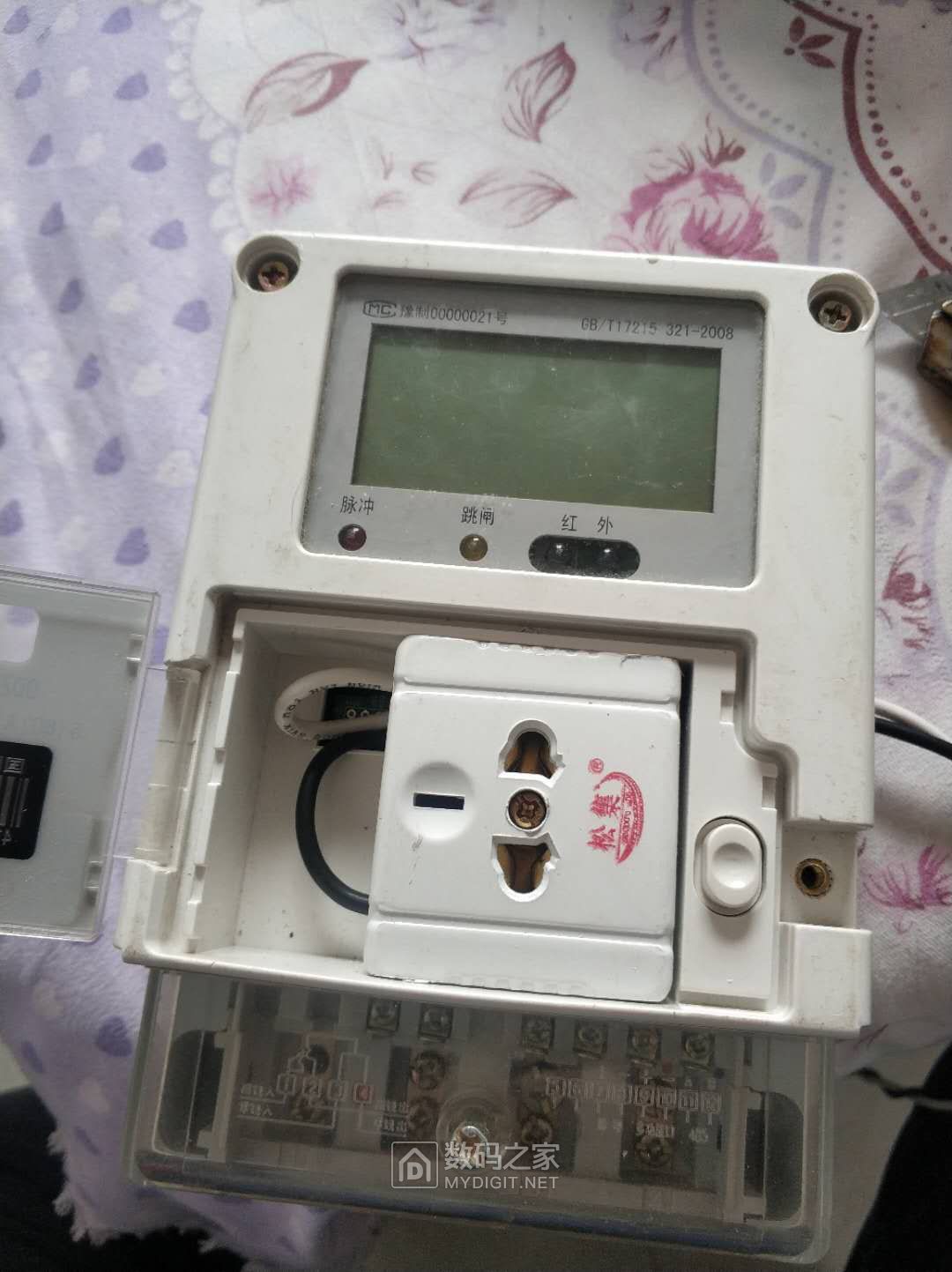

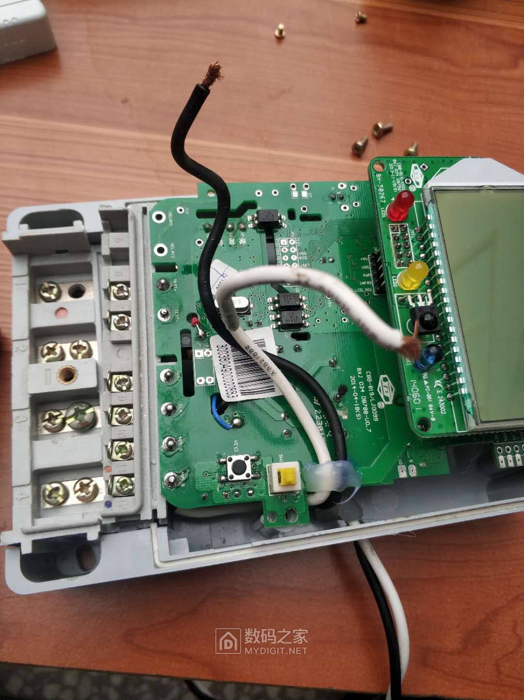

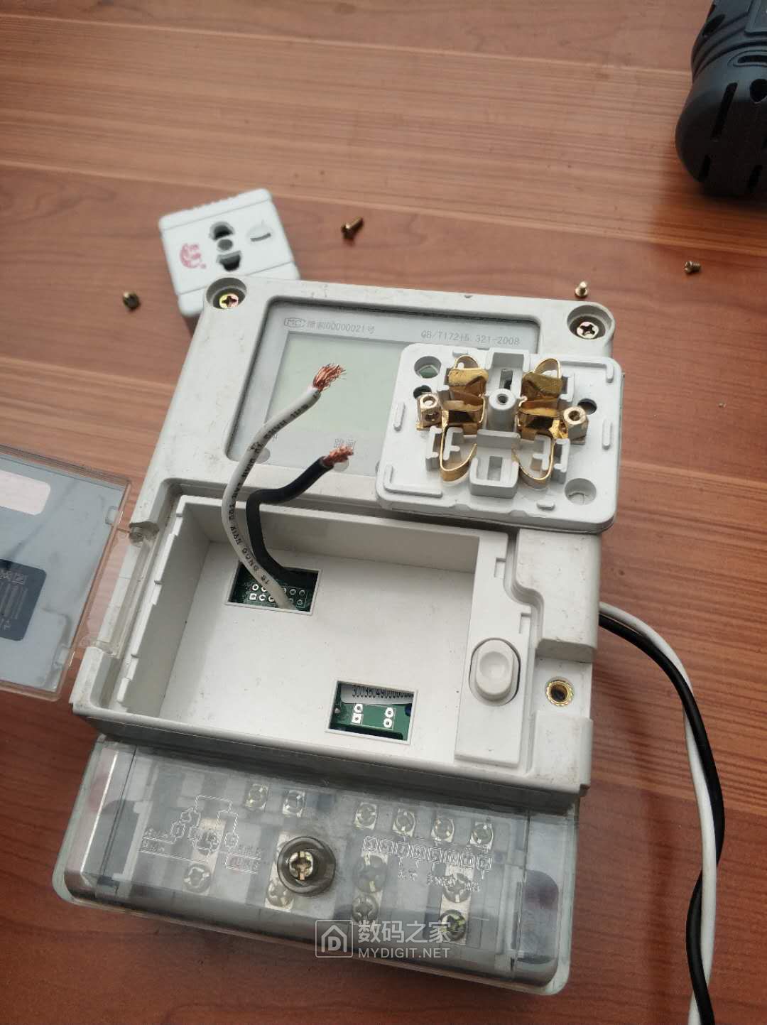

之前发过一次工具,有人就私信问我那个电表是干嘛的 今天就发一下
成品就是这样的,
打开之后里面放了一个插座,之前这个位置是放的载波模块

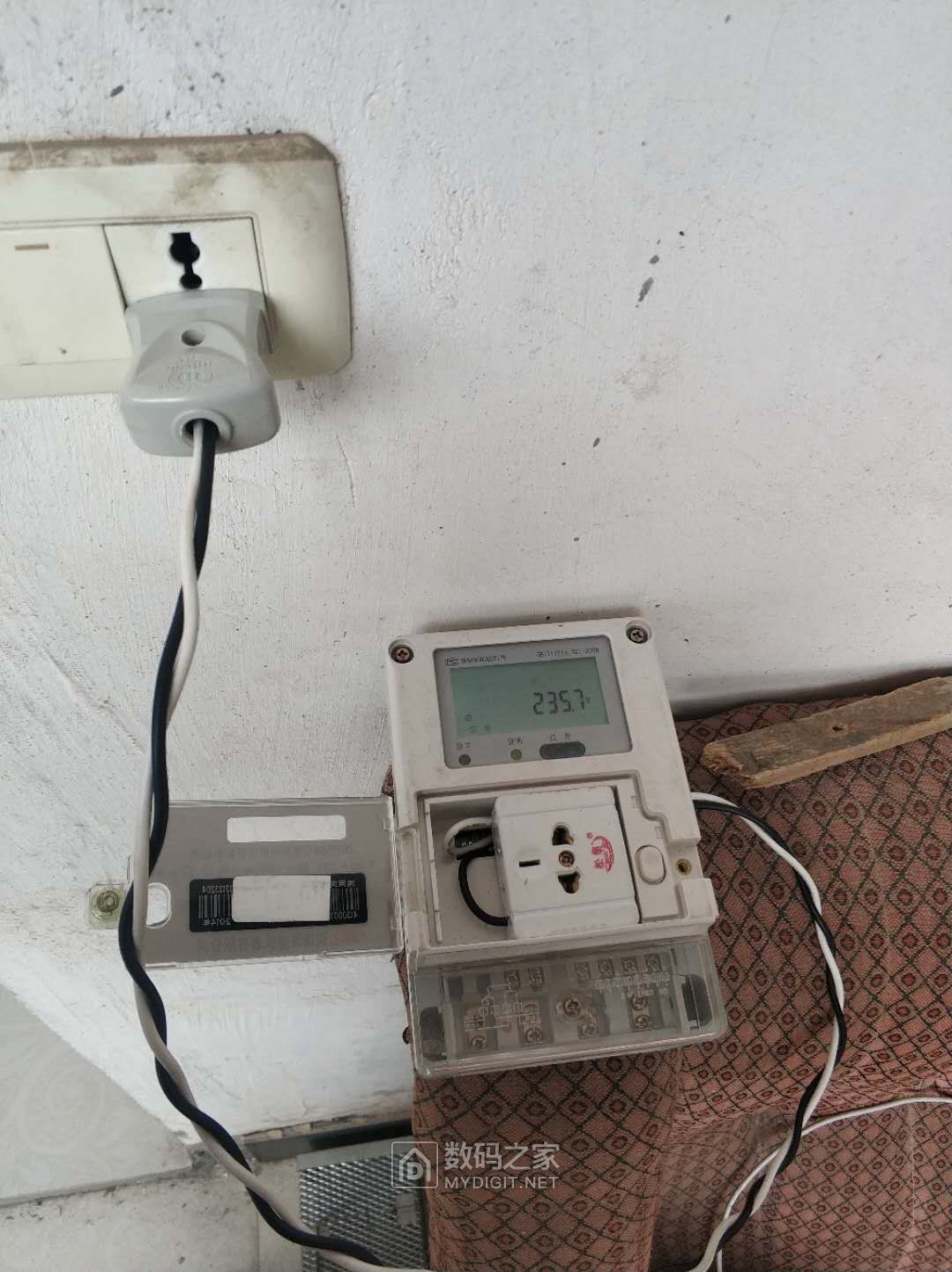

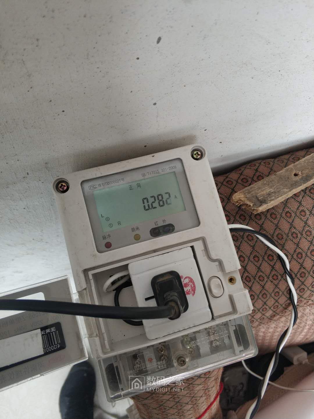

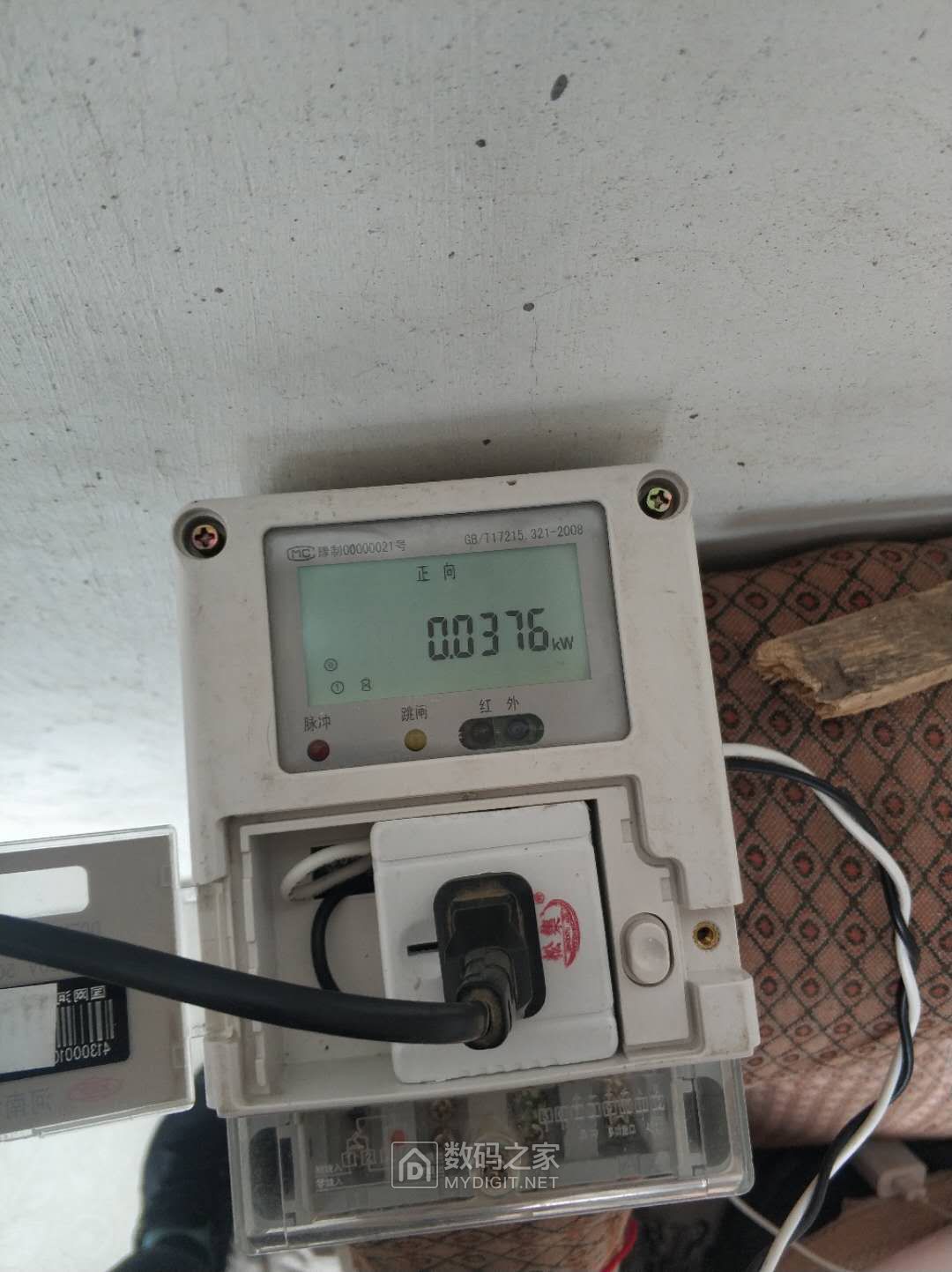

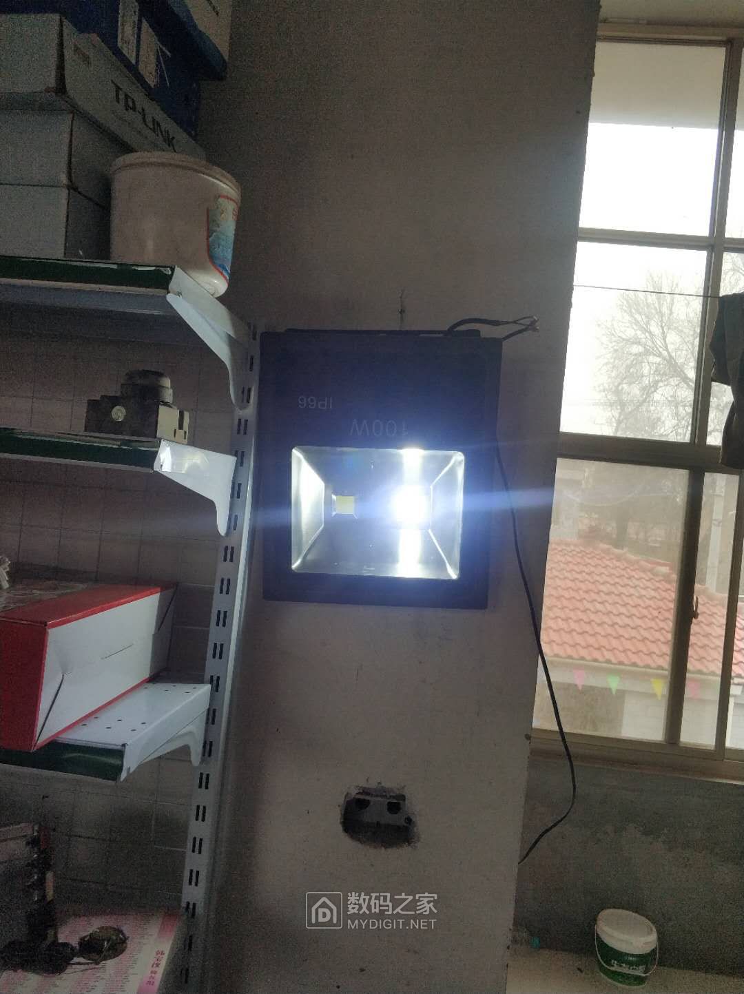

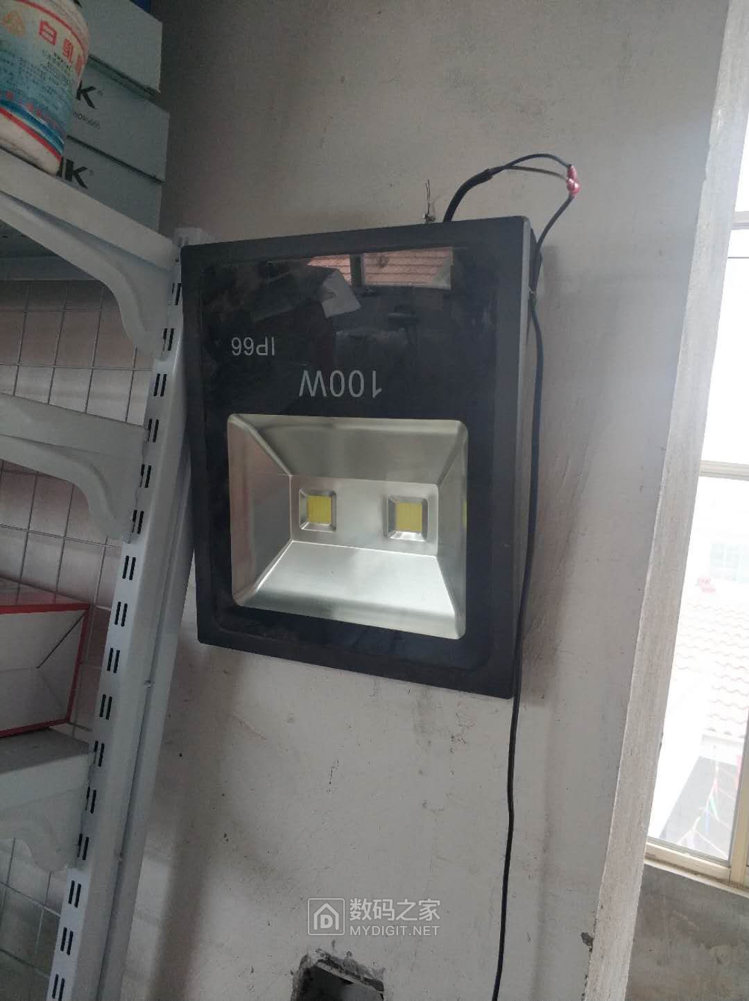

插上一个100瓦的灯,灯旁边有两个开关一个开关控制一个灯珠。标的100瓦 看下面的图吧
电压235V 还可以吧
一个灯珠37瓦 100/2=37 :sweat:
现在的智能电表的精度我想大家都深有体会的吧

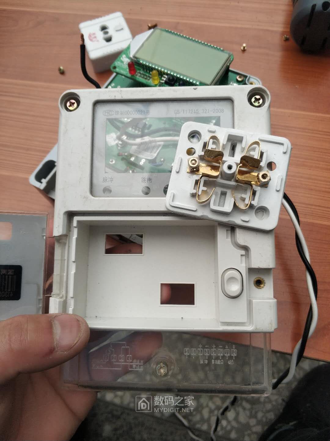

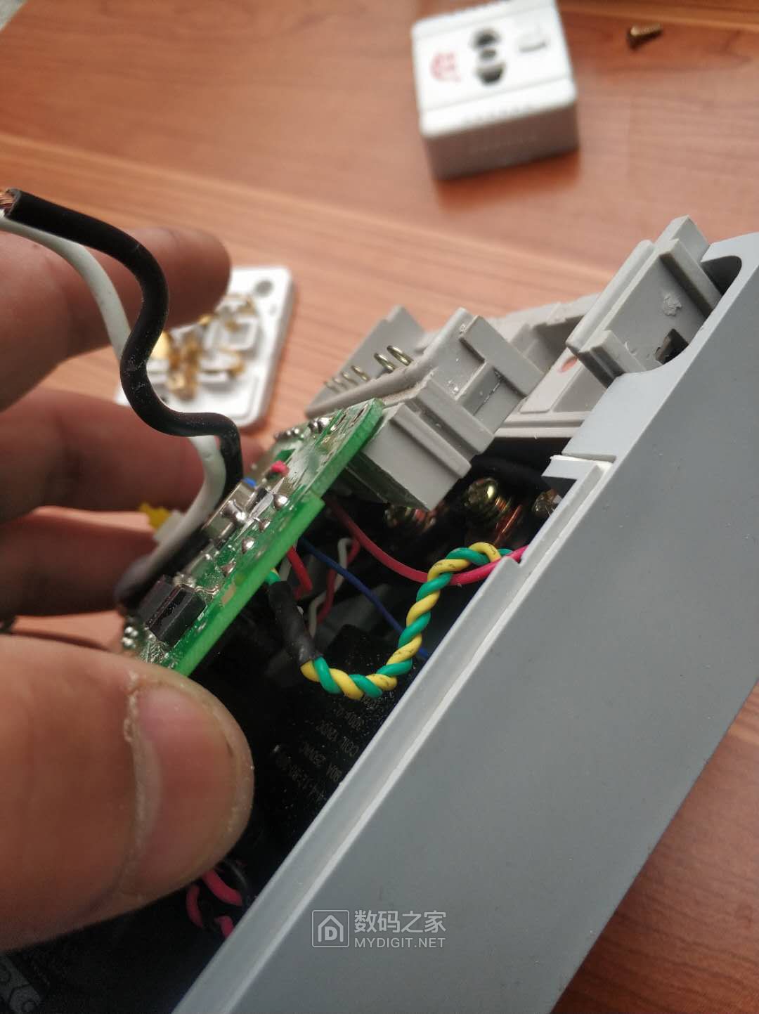

18f5da102d5b80ec9d38c49487c0944.jpg 关灯,拆开让大家看看
对了 这个板子上面还有两个插槽 被我拆了 不然线上不去
我想拿开 但是我上面都粘好了,下面就是进线的话 第一张图大家都看到了,旁边钻了一个孔,直接接到13接线柱上面了,我用的2.5线完了套上热缩管一吹,24是出线,同样的方法
当然这东西只有在深水鱼上面才可以拿得到,

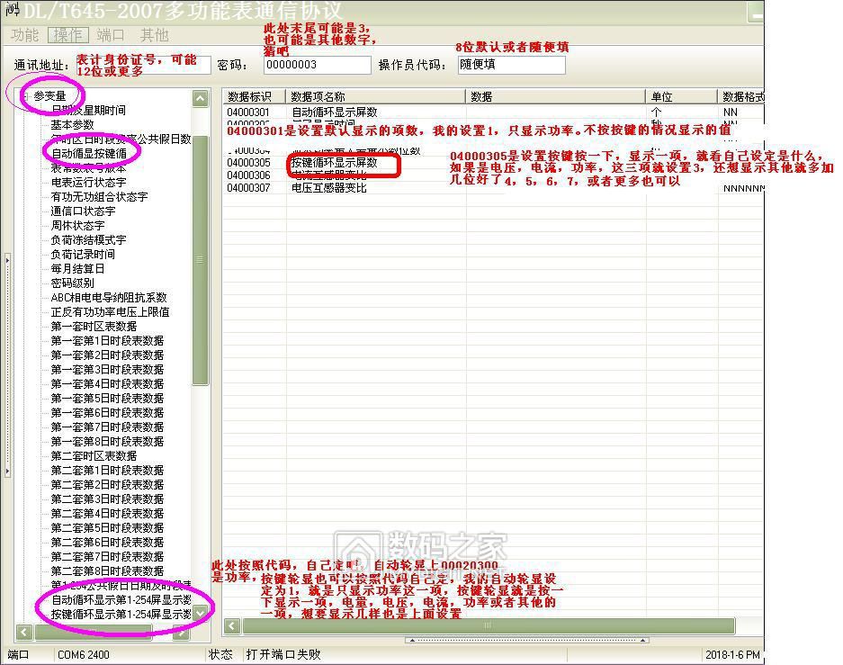

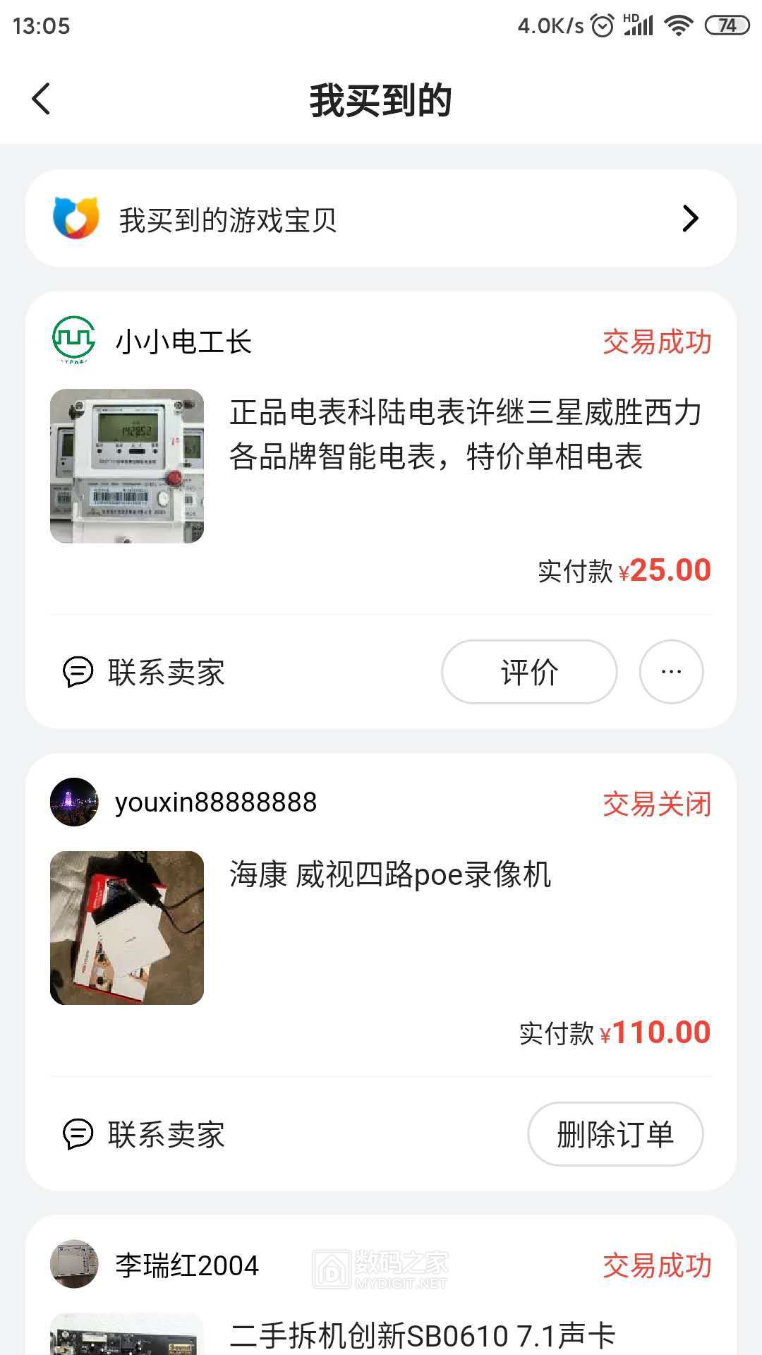

我也是咸鱼25入的。但是查看要按十几次,你是怎么改的!
 楼主| 发表于 2020-3-11 08:47:52 来自手机浏览器 | 显示全部楼层
我也同问这个问题。我知道大佬们都是用485线改的

发表于 2020-3-11 10:06:44 | 显示全部楼层
买个USB转485模块,1元多包邮就行了。
然后连接电脑和电表,用PDLT6452007打开修改电表设置
00000000 .00当前总电量
00040004  01地址
00040007,03波特率
00040001,01日期
00040001,02时间
00020101,00   电压
00020201,00   (L)电流
00020301,00  有功
00020601,00 功率因素
00028000,01 零线(N)电流

老哥虽然不知道怎么操作,但是觉得挺对的。能否说个详细教程
发表于 2020-3-29 18:21:58 | 显示全部楼层
看图片,一目了然,想修改什么就按自己的需要修改
