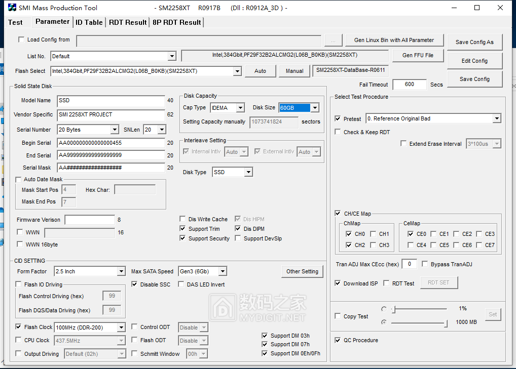

本人是新手,刚好手头一块不认盘的SSD 固态硬盘拿来学习学习,网上查了很多资料,下载了N多开卡工具均不好使,特来求教?

不认盘,跳线认1024试了很多开卡工具不好使,不知道是参数的问题还是开卡工具的问题?
这是下载的开卡工具
发表于 2020-3-12 15:05:48 | 显示全部楼层
[量产部落]SM2258XT_B0KB_IM3D_PKGR1026A_FWR0831B0
下这个版本,照下面的设置
几个需要特别注意的地方已经标出来了。

我0917开卡板本试了一下,结果和参数是这样的。
发表于 2020-3-12 15:40:30 | 显示全部楼层
闪存频率指定100Mhz很重要,不要无视我给你的提示。

是不是盘的问题,我的SSD现在不能正常认出容量了,只跳线识别为1024M,开卡都提示Not ISP MODE(7B)

对了,短接上电,开卡软件认上了以后,短接线就可以撤了,不知道你是不是一直短着?

都101坏块了,120GB怕是过不了。没事把CH/CE MAP关掉。

3个颗粒开的48G怕是不行了 降低容量开90G看看

试了都不好使,是不是坏块太多的问题,关了CH1也不行,没着了。。。。

看这个报错,貌似ISP已经写进去了,重新插拔能出盘不?

挑两端的两个ce开60G试试。

pretest 选1项重开。

和你同样芯片 我47个坏块 TLC可以开120G
MLC可以开80G
你上个图配置是对的。坏块太多。
两片60G开不出来。
试试3片开90G试试 TLC模式。
MLC模式只能开60G吧。
建议MLC模式开。使用稳定一些。
发表于 2020-3-22 21:25:33 | 显示全部楼层
这个设置三片开80G试试。
颗粒质量太差了。
只能开一半容量用。
