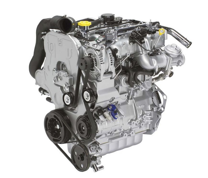

VM的这款2.5T柴油发动机在欧洲一直被称为R425,也是国内用户普遍所采用的称呼,该款动力采用了德国博世电控高压共轨燃油喷射系统,中冷增压、冷却废气再循环(EGR)、可变几何涡轮增压器(VGT)、双轴平衡、四气门四汽缸、双顶置凸轮轴等领先技术。
评论本图
其中,中冷增压通过增加空气密度使发动机在排量不变、重量增加不大的情况下增加了输出功率;通过中冷处理,进入发动机的空气温度从120°降低至60~110°,延长发动机的使用寿命。而双顶置凸轮轴设计使两支凸轮轴各自控制进气门和排气门,可以改变气门重叠角度,加大功率输出。另外,VM 2.5T柴油发动机缸体结构为隧道式,其特点是结实耐用,使用寿命超长,在整个使用周期中,用户可持续享有强劲动力。

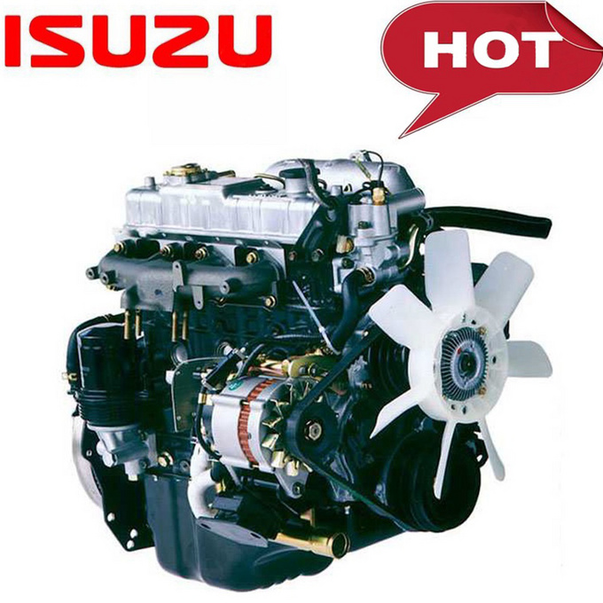

写完这款VM 2.5T后,有一个问题便出现在了笔者脑海中,一台柴油动力囊括了“耐用、省油、装载广泛性(皮卡、轻卡等均有搭载)”时,这不正是“机皇”的标准吗?想当年一代机皇五十铃“4JB1”由于排放等等原因下野时,我们不禁扼腕叹息,“五十万公里无需大修,甚至一百万公里都能良好运作”也成为了一则传奇。也许,国六时代来临之际,新一代“机皇”将荣登宝位,到底会是谁我们拭目以待。
